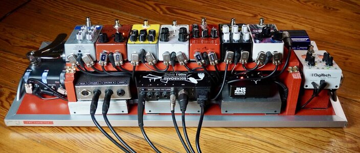

hab mich heute nochmal dem Kabelmanagement gewidmet. das ist irgendwie so mein Endgegner. strippen neu verlegt, neue Kabelbinder, 2 stunden zeit investiert und trotzdem sieht es aus wie ein Rattennest ...
mit Deckel zu sieht ja alles ganz passabel aus, auch von hinten ist okayDSC00127.JPGDSC00135.JPG

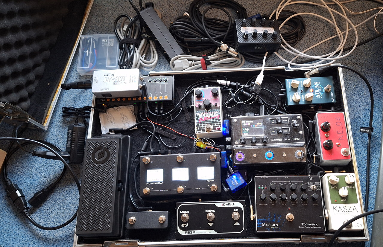

Mit dem Helix allein kĂ€me ich klar, mit Zubehör und Preamps macht es aber gelegentlich mehr Spaß.
Da der Stomp ĂŒber den MC6 per Wireless Midi gesteuert wird, könnte ich das ganze auch je nach Platzbedarf auch noch etwas auseinanderpflĂŒcken.
Hinter dem Board liegen noch ein paar Strom- und Klinkekabel sowie eine Powerbank, um den MC6 und/oder den 8fach CC-Regler (rechts oben) mit Strom zu versorgen.
Der Stromadapter geht von KaltgerĂ€te auf Euro- und KaltgerĂ€te, so daß ich bei Bedarf noch die 3fach-Dose mit lĂ€ngerem Kabel anschließen kann.
EDIT:
Wobei mir gerade einfĂ€llt, daß das Konzept "ich reiß den Stomp oder MC6 raus" erstmal gut klingt, aber durch den Kletthaken an der Unterseite nicht funktionieren wird, wenn man sich nicht ein StĂŒck Teppich in die Tasche steckt oder sonstwas, worauf das Teil dann Halt findet...
:rolleyes:
EDIT2:
2x und 3x Fußschalter schalten Bank am MC6 und Snaps am Stomp (ĂŒber MC6).
Signalweg:
SA Atlas -> NE_04 -> Kasza -> Tonwerk -> Helix Stomp -> SA Atlas -> Vong -> IMT DI mit Jensen Transformer

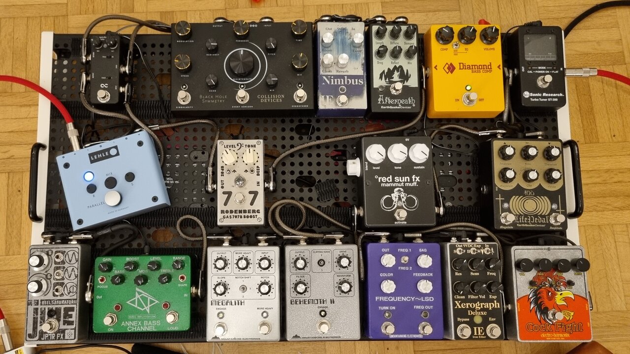

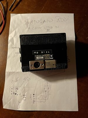

So, die neue Inkarnation des Funboards ist „fertig“ â„ąïžđŸ˜
Das Moogerfooger Filter hat‘s dann doch nicht draufgeschafft, der Platz wurde fĂŒr Anderes gebraucht. Da aber eine Looperwerk-Anschlussblende dran gekommen ist, sind die beiden Loop Buchsen dafĂŒr vorgesehen. Das Looperwerkzeug ist voll seriös und kann wirklich empfohlen werden đŸ‘đŸŒ
Die rechte Seite beherbergt die analoge Preampkette
Tranzformer > Empressor > H90 (True Bypass) > BDDI

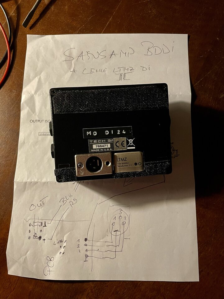

Damit steht das Bass-Signal fĂŒr den FX Return eines Amps. In den BDDI habe ich in den unbenutzten Batterie Port einen Lehle-Übertrager eingebaut, der das Signal an der XLR-Buchse des Looperwerk fĂŒr FOH zur VerfĂŒgung stellt. Das war etwas Bastelarbeit, hat sich aber voll gelohnt finde ich.
Durch den Ausgang nach unten habe ich entscheidenden Platz gewonnen. Und einen schönen Trafo DI auch gleich dabei.
Auf der linken Seite dann das Digital- Gedöns. Das H90 hat zwei Insertwege, der Erste bedient den geliebten MXR Oktaver, der Zweite liegt an den Looperwerk Buchsen und ist fĂŒr den Moogerfooger vorbereitet. Die Kiste darĂŒber ist die erm multiclock, mit der ich den Midiclock an die Bandkollegen verteile (n kann).
Bei den Steckern habe ich mich dann aus latentem Platzmangel doch wieder fĂŒr die (teuren) Evidence entschieden. Das tut schon ein wenig weh und ich hatte ja 2 Winkelstecker beim Lösen des Kabels ĂŒbern Jordan geschickt. Wenn man sich jedoch akribisch an die Maßvorgaben hĂ€lt und sauber arbeitet sind die Dinger zuverlĂ€ssig und eben konkurrenzlos klein.

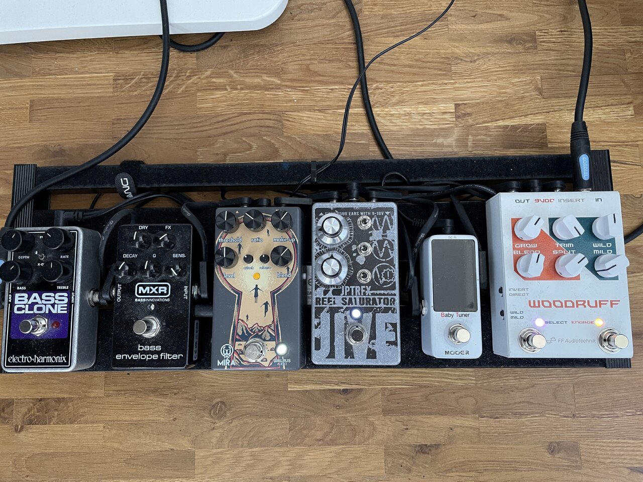

Hier mal mein aktuelles Board:
Der Woodruff macht den Start. Im Insert befindet sich das Jive. So kann ich die schön klingende erste Diode nutzen, die meiner Meinung nach stand alone zu viele BÀsse bzw. Druck klaut. Im Insert des Woodys passt das aber sehr gut. Der zweite Kanal (wild) macht dann ne ordentliche Zerre bis Fuzz falls benötigt.
Danach sogt der Mira Kompressor fĂŒr nen schönen Makeup. Woodruff, Jive und Mira sind standardmĂ€ĂŸig always on. Macht einen leicht gesĂ€ttigten aber immer noch knackigen Grundsound. Mit dem Preci darf der Gain vom Jive etwas weiter hoch. Mit dem Ray lieber so wie auf dem Bild. 8D
Danach kommt noch der MXR Evelope Filter. Der macht richtig Spaß und bietet sinnvolle Einstellmöglichgkeiten. Wird nur bei einem Lied wirklich benötigt. Ebenso der Bass Clone Chorus. Guter Effekt fĂŒr wenig Geld, macht was er soll. Wird ebenfalls nur bei 2 Liedern verwendet.
