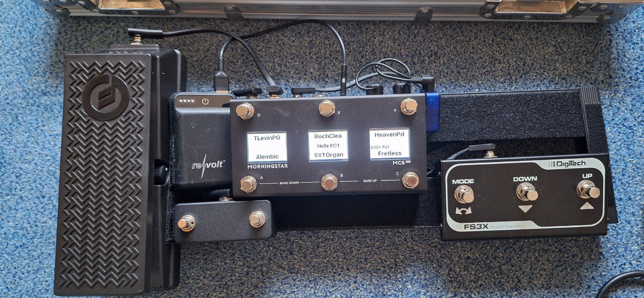

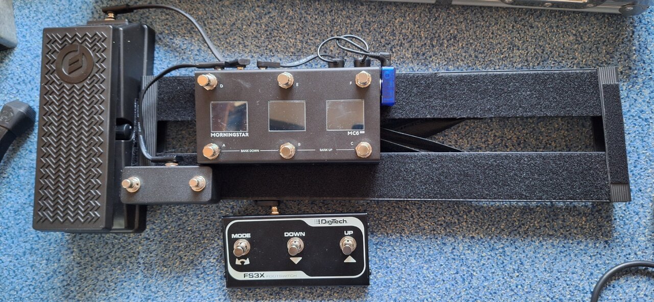

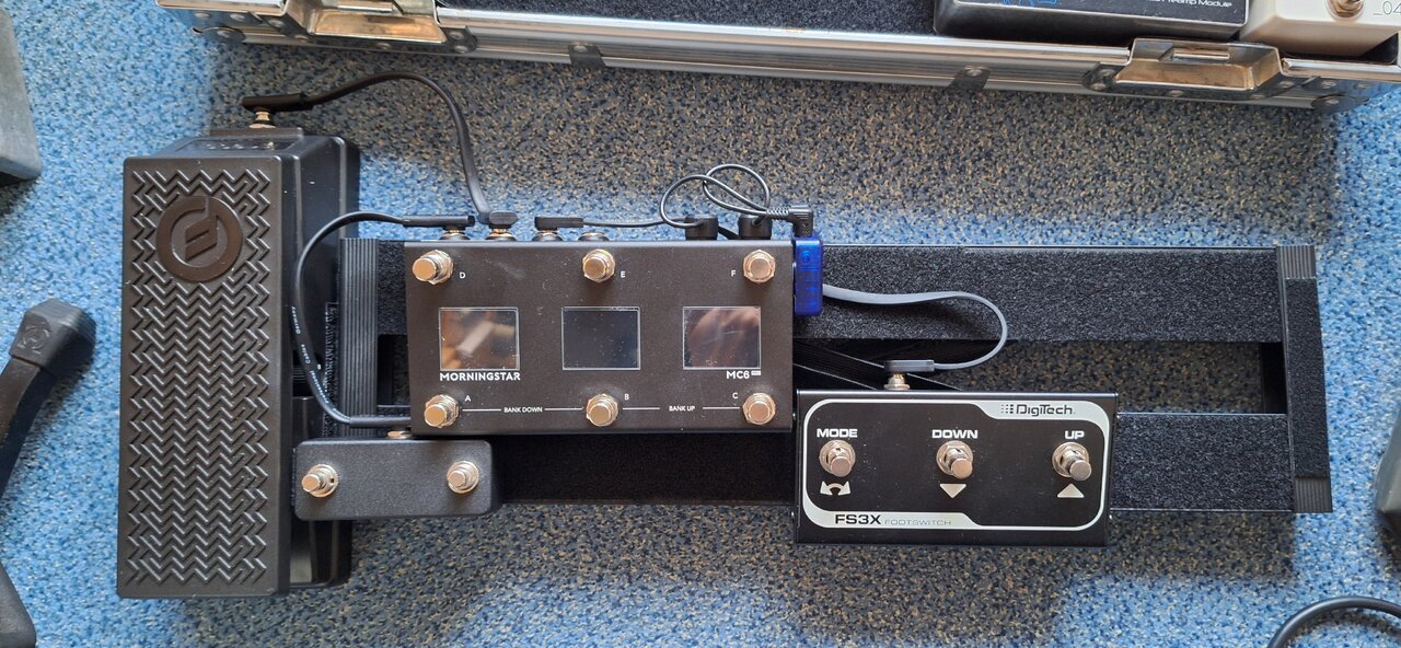

Problem pragmatisch gelöst:
Palmer Pedalboard 50S.
Da passt die gesamte Steuerung (MC6 Pro, Pedal, 2x- + 3x-Schalter) drauf.
Um ggfs. auch den Stomp noch draufzuschnallen, hab ich an der linken Seite Klett fürs Pedal befestigt.
Das ist nicht superstabil, wird durch das Gewicht des Boards und der anderen Geräte aber ausreichend halten.
Billiger (35 Euro) wär's nur mit nem Stück Teppich gewesen...
EDIT: Fotos.
Auf dem zweiten ist das Pedal links angedockt, da wäre also auch noch Platz für das Helix, auf dem dritten noch mehr, wenn der 3x Schalter davor liegt (mit längerem Kabel könnte man den auch rechts andocken...)
Wobei mir gerade einfällt, daß das Konzept "ich reiß den Stomp oder MC6 raus" erstmal gut klingt, aber durch den Kletthaken an der Unterseite nicht funktionieren wird, wenn man sich nicht ein Stück Teppich in die Tasche steckt oder sonstwas, worauf das Teil dann Halt findet...
:rolleyes:

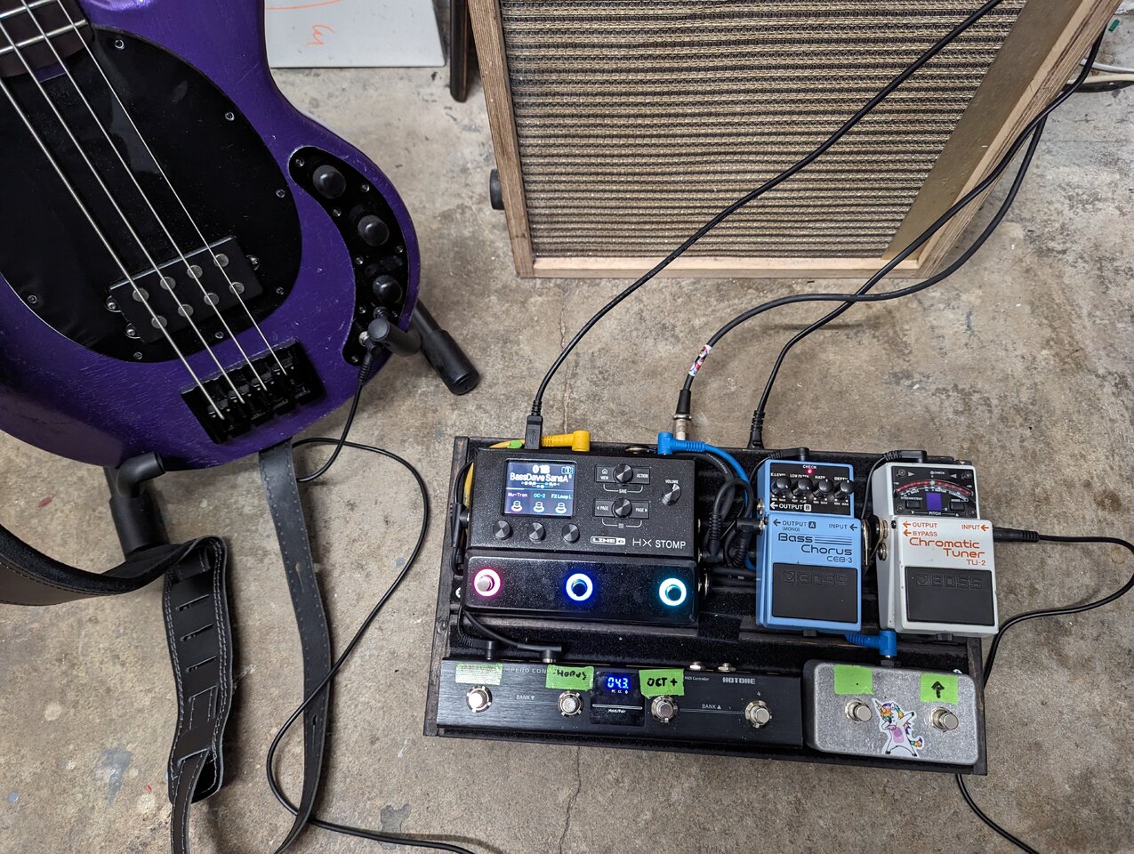

Moin in die Runde.
Ich hatte tatsächlich 5 Wochen zu kämpfen um alles auf meinem Board unterzubringen.
Kriterium war, es muss in meine Tasche passen. Eine alte messengerbag.
Daher waren die Masse 42x30x12 das was es einzuhalten gab.
Ich weiß, ich hätte den tuner und den Chorus aus dem Stomp nutzen können, aber ich mag den CEB-3 und gegen einen Tuner zum stimmen und muten kann man wenig sagen.
Und eigentlich würd auch immer gesagt, dass man direct in die stage box kann mit dem Stomp, aber dann fehlt mir der ground-lift und die 20db die mir beide schon häufiger geholfen haben.
Ich bin bisher ganz Happy. Proberaum und Bühne hat es bisher überstanden.
Board war ein IKEA regal Boden. Zurecht gesägt. Unmenge an Flausch drauf geklebt. Fertig. Passt und ist gut portabel, mit Bass auf dem Rücken und der Tasche umgehängt.

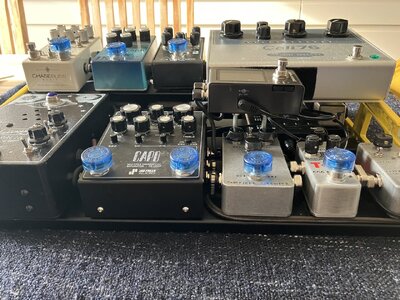

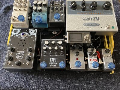

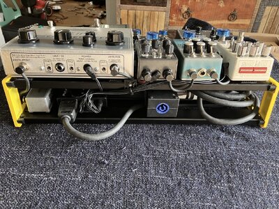

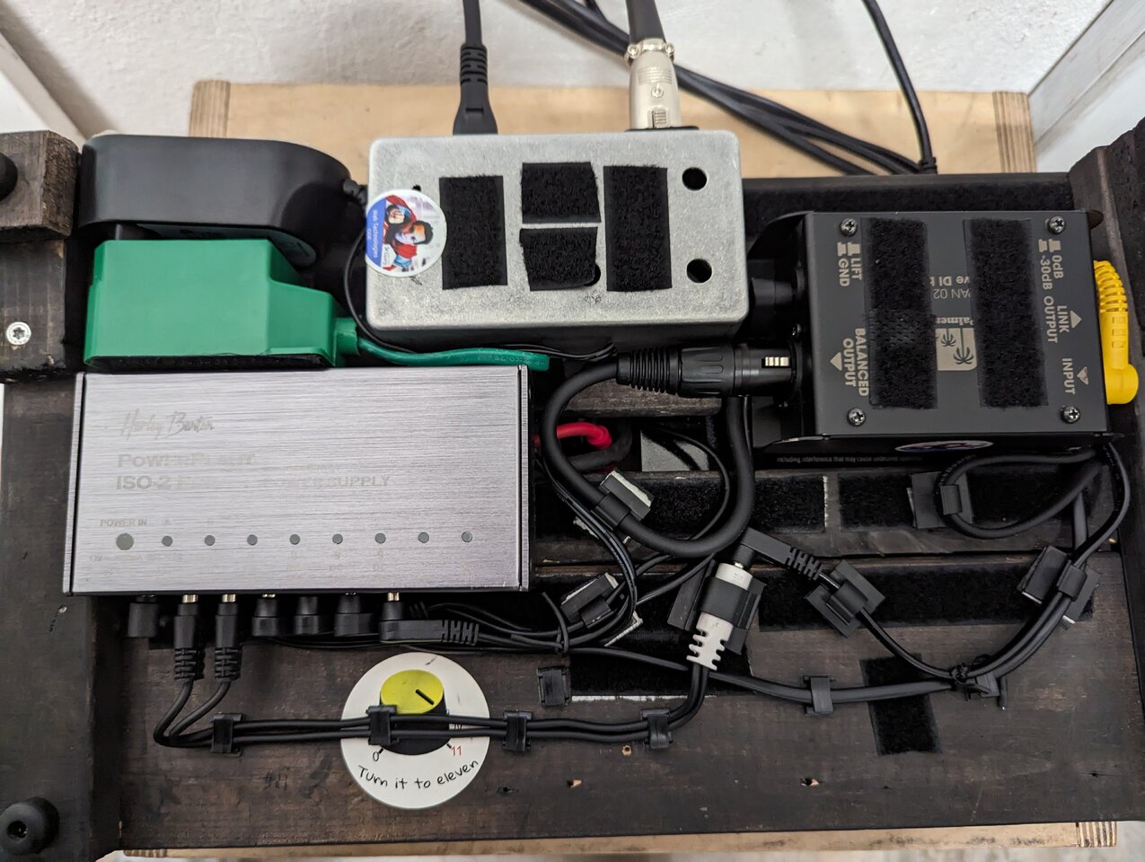

Mit den zwei großen Brummer jetzt zweistöckig.

Effektiv Platz ausgenutzt.
Was ist unter alles drin?
Power und DI?
Unter der Haube ist ein
Rigport L1 Power Distributor​
Oracle und ein DC 7 werden damit gespeist.
Ein Mini Vong ist auch im Erdgeschoss an erster Position.
Den Oracle verwende ich als DI und im Fall den Direct Out vom Capo.
Damit wäre ich vor den Loops und hätte nur Cali im Signal.

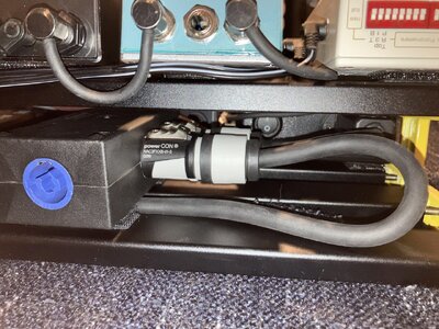

2x
Stairville Adapt PowerTw - IEC 1,0m​
Braucht viel Platz.
Damit bin ich noch nicht 100% zufrieden.
Kann man die selber kürzen und neu löten? (Mittleres Geschick🔧)

Hi,
ist halt Strom, deswegen immer potentiell "gefährlich". Aber selbst bei mittlerem Geschick kriegst Du drei Kabel gekürzt, denke ich :)
Kaltgeräteseite aufschrauben, Belegung merken, Kabel kürzen, wieder zusammenbauen.
Gelötet werden muss da nix, das ist alle mit Schraubklemmen realisiert.
Grüße

danke dir

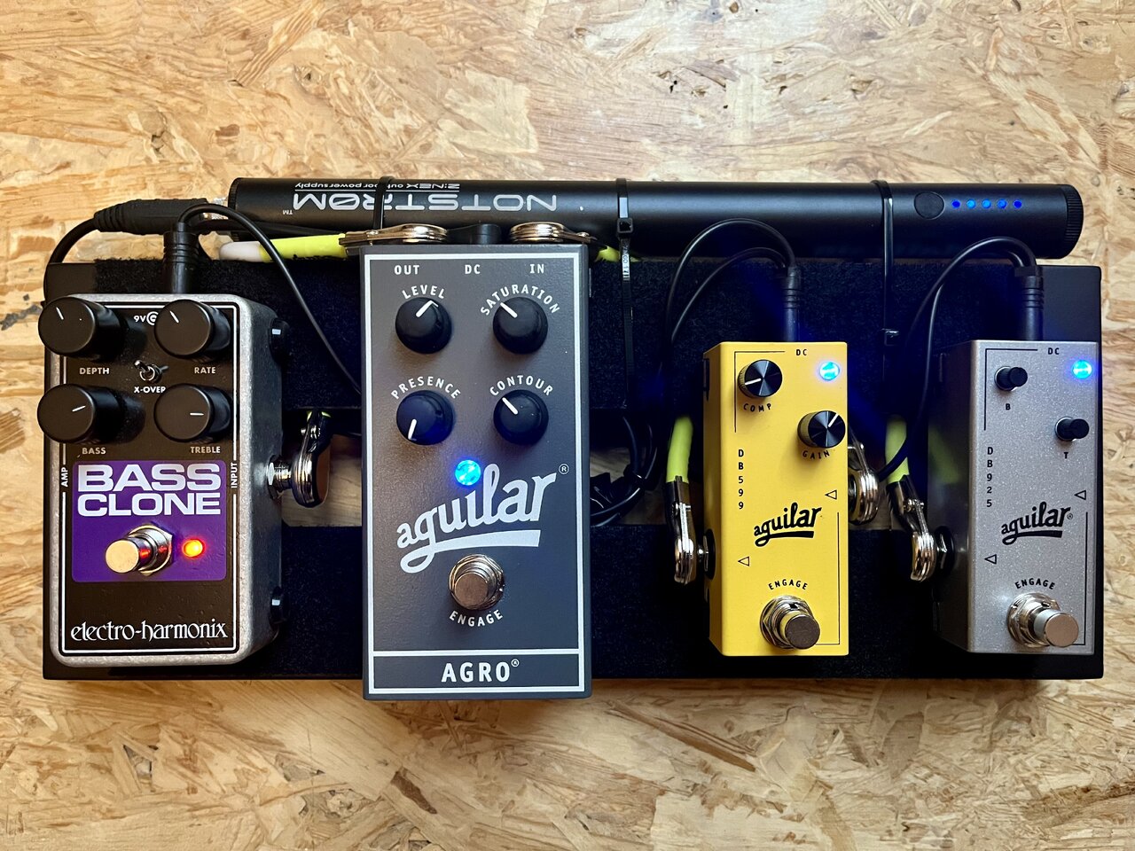

So, nachdem ich das letzte Board aufgelöst habe, und die ganzen Boss Treter verkauft habe, wollte ich eigentlich nur noch Bass-Kabel-Amp spielen.
Ist nicht lange gut gegangen…
Aber so bleibt es jetzt. Klein,leicht mit Akku und gut klingend.

Rauscht der Bass Clone? Bin am Überlegen - aber im Netz scheinen die Dinger entweder stark oder gar nicht zu rauschen...
  • #9.155
Ein bisschen rauscht der schon. Da der aber nicht so oft eingesetzt wird, mehr zu Hause als bei der Band kann ich das ertragen.

Das ist eine Powerbank aus dem Fahrrad-Zubehör. Eigentlich gedacht um am Rahmen montiert zu werden um Handys während der Fahrt mit Strom zu versorgen. Für Kommot oder Navi z.B.
Znex ist der Hersteller.

Schade, reicht nicht für Multieffekt wir den Stomp. Aber gute Idee.
Hat aber 2x Output 9V mit je 800 mA. Beide mit so einem Kabel zusammenfasst reicht doch eigentlich locker für den Stomp, sind dann 1600 mA. Ich betreibe den Stomp mit 2*600 mA am Cioks DC7.
Oder seh ich das falsch?
  • #9.160
Oh, das er 2x800 mA liefer hab ich übersehen. Ja, der Stomp zieht max 910mA
