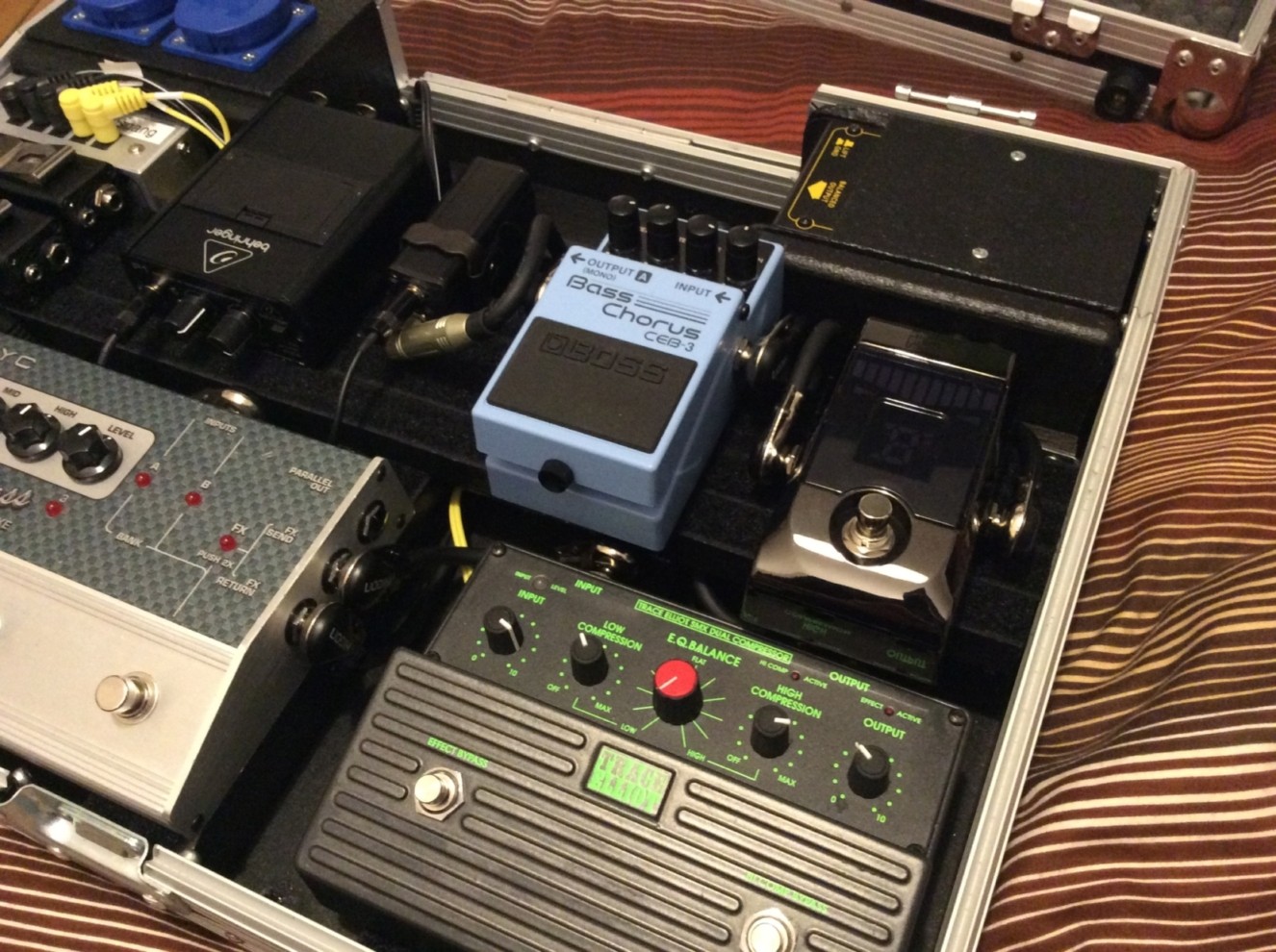

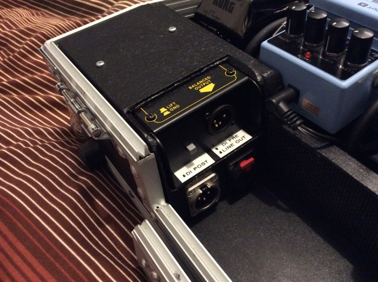

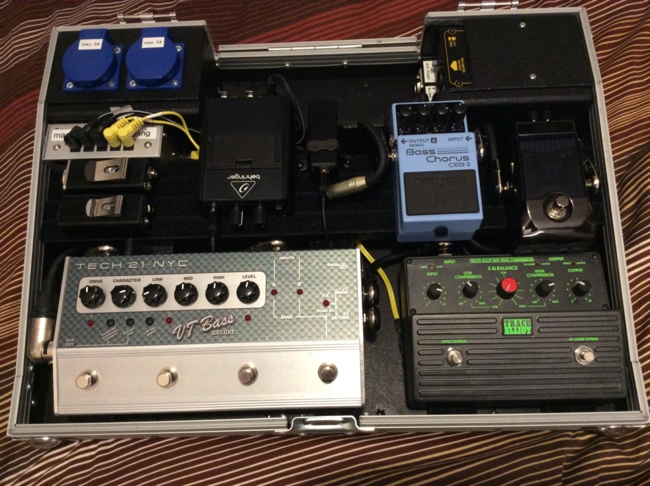

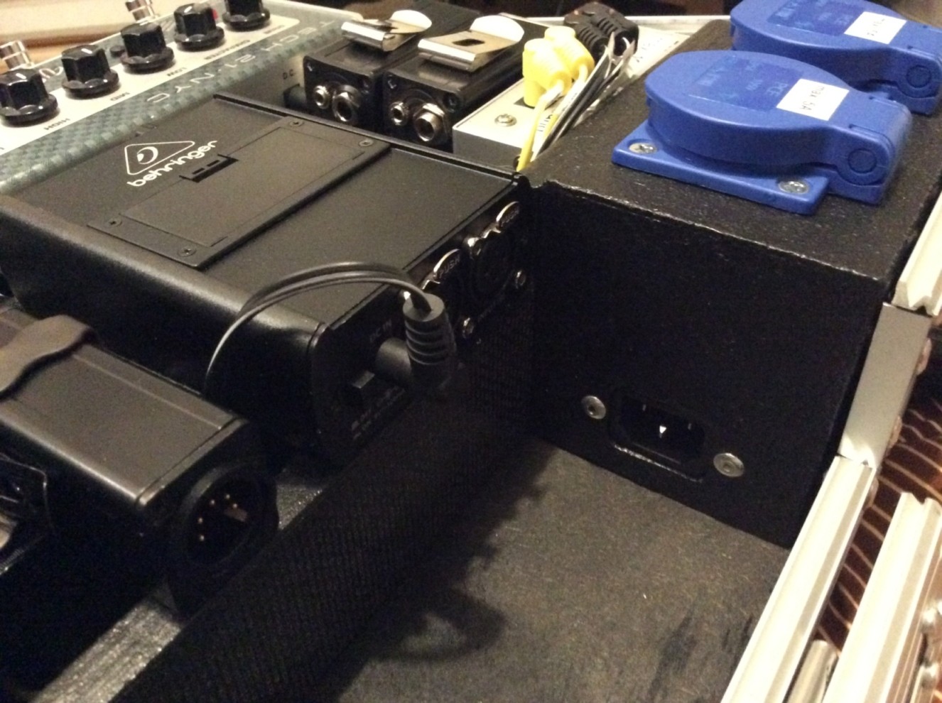

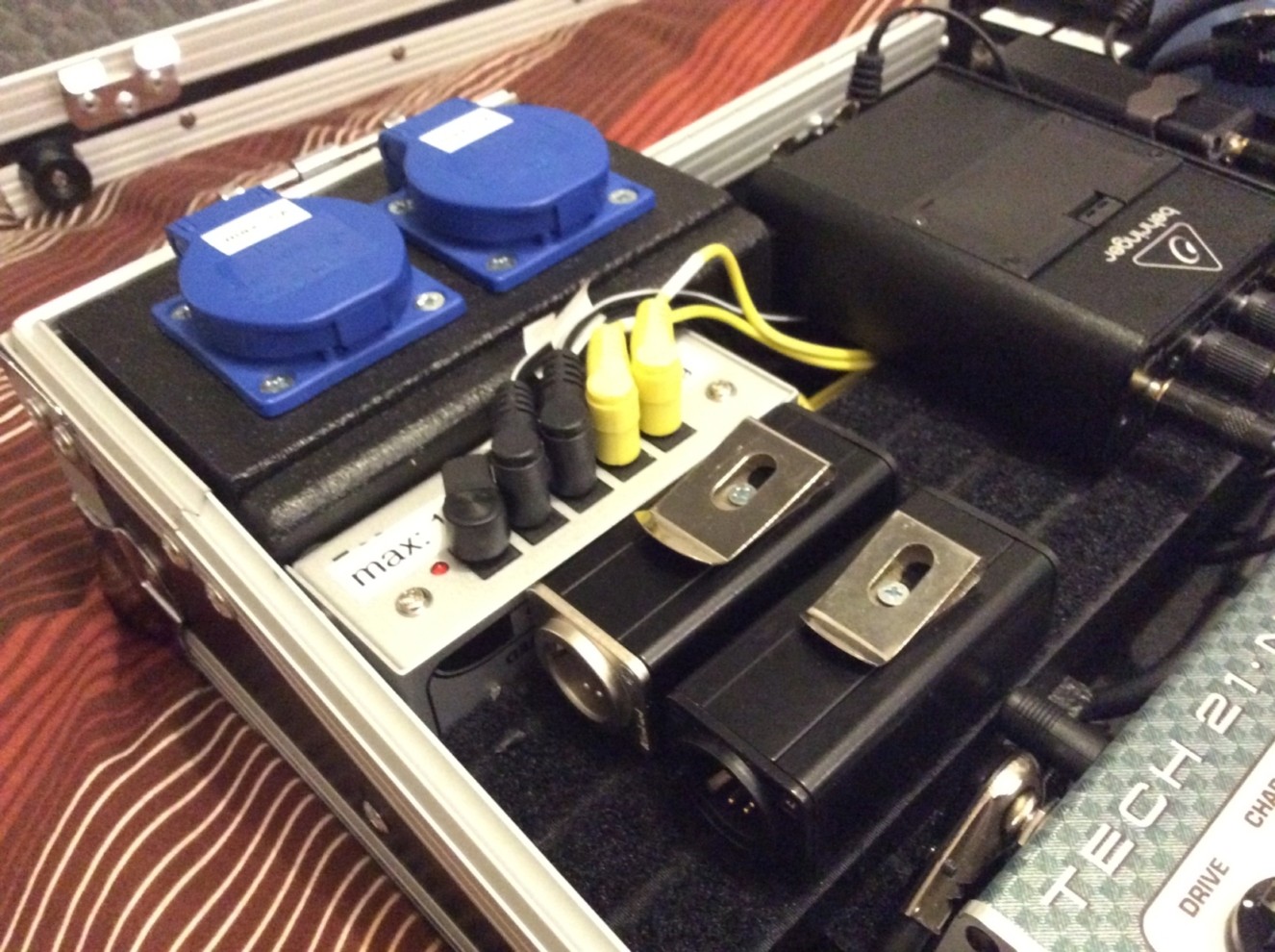

Soooo _endlich_ ist auch mein zweites Effektboard fertig geworden. Vielen Dank an @dereinevogelda für deine Hilfe. Ohne es lang zu machen hier die Bilder:
Hier der FX-Weg:
NA Housing -> Pitchblack BC -> Palmer* PAN01 -> Tech 21 VT Bass Deluxe Send -> Trace Elliot SMX Comp -> Boss Chorus -> Tech 21 VT Bass Deluxe Return
Netzteil: Powerplant Jr. + 10A Netzfilter
Fürs FOH habe ich somit 1x Pre- und 1xPost-FX, zusätzlich habe ich einen LineOut (Post-FX) gelegt um im Fall der Fälle auch einen Bass Amp nutzen zu können.
Das Basssignal selbst kommt von dem kleinen Neutrik Gehäuse (im Grunde ein 5-Pol XLR auf 1x 6,3mm Klinke und 1x 3,5mm Steroklinke Adapter). Am Körper trage ich auch so ein Gehäuse mit Gürtelclip. Somit läuft InEar und Bass-Signal über ein 5 Pol XLR Kabel (Sommer 2-fach Multicore). Da das alles eine Speziallösung ist, habe ich alle Teile in einer n+1 Redundanz angefertigt.

Geile Kiste! Coole Idee mit den Kombi-Kabeln! Reschbeggd!
Was befeuerst Du mit den Klo-Deckeln? Oder war halt einfach noch Platz und der Typ links von Dir vergisst immer seine 3er-Dose?
  • #1.151
Sehr sauber gelöst!
Cool!
