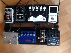

So, hier mal ein schneller und leider nicht ganz durchdachter Zwischenstand:
Ich bin jetzt nach viel überlegen und noch mehr Experimentieren von dem Plan abgekommen, alle Effekte auf ein grosses Board zu packen: ich pendle zwischen drei Übungsräumen, und brauche in 2 davon nur die "Grundausstattung" - ungefähr das, was man hier sieht... die packe ich nun auf ein 45 cm Board, das ich immer dabei habe, und der Rest kommt auf ein zweites, das dann meist in einem Übungsraum stehenbleibt...
Die Zwischenlösung oben brauche ich für zwei Gigs am nächsten Wochenende, die ich (leider) mit gestellter Backline spiele... das Pitch Fork kommt final dann auch aufs zweite board, aber nächste Woche brauch ich es...
den Looper hab ich dran, weil ich a) das analoge Teil gerne nur bei Bedarf in der Signalkette hätte, und b) Octaver und Zerre ein paar mal gleichzeitig anschalten muss...
Fortsetzung folgt...

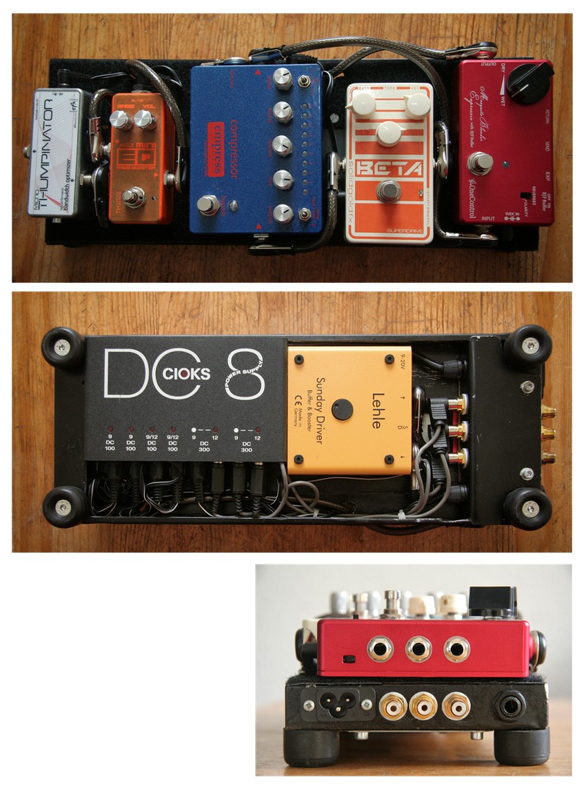

Nur ist das größere Board (PT2), auf denen die eigentlichen Effekte und Steuergeschichten drauf sind, wieder im Umbau. Da tausch ich noch mal einiges...andere Custom Geschichten müssen gerade erst gebaut werden. Das zeige ich dann mal wenn ich mit dem Ding zufrieden bin.
Hier vorab schon mal meine "aktive Klangreglung" auf dem Nano. Damit ich den Looper an der Seite habe, geht die Reihenfolge etwas kreuz und quer. Also nicht von Pedal zu Pedal. Heißt also...
Buffer-> Drive -> Comp ->Effektloop -> EQ -> Thumpinator.
An der Seite die Anschlüsse für Send/Return + Expression Eingang für Dry/Wet für die eigentlichen Effekte, Strom fürs DC8, Board-Input + 3 Stromanschlüsse, die ein kleineres Board für 2-4 Effekte versorgen, welches in das Gigbag passt.
Beim PT2 sitzen dann aber 2 Schizo Chioks drunter. Heißt also, für Effekte zum Nano habe ich 2 Varianten...ein zweites kleines oder ein zweites großes Board.
Soweit erst mal von mir.
