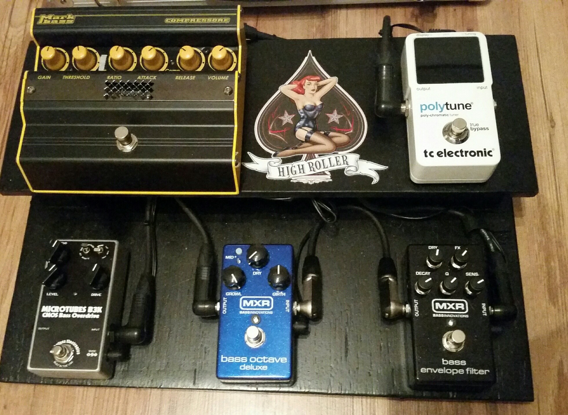

Anhang anzeigen 34999So hier mal mein Bettvorleger. Direkt aus dem Koffer daher einiges verstellt . der Strom kommt von einem T-Rex classic Fueltank.
Das Brettschen kommt so in einen Alu Koffer (aus dem Baumarkt) und besteht aus 12mm Schichtholz. Musste relativ schnell gehen musste aber trotzdem stabil und praktisch sein.
Gruss Mark
:D Du hast die blaue LED auch zugeklebt! :D

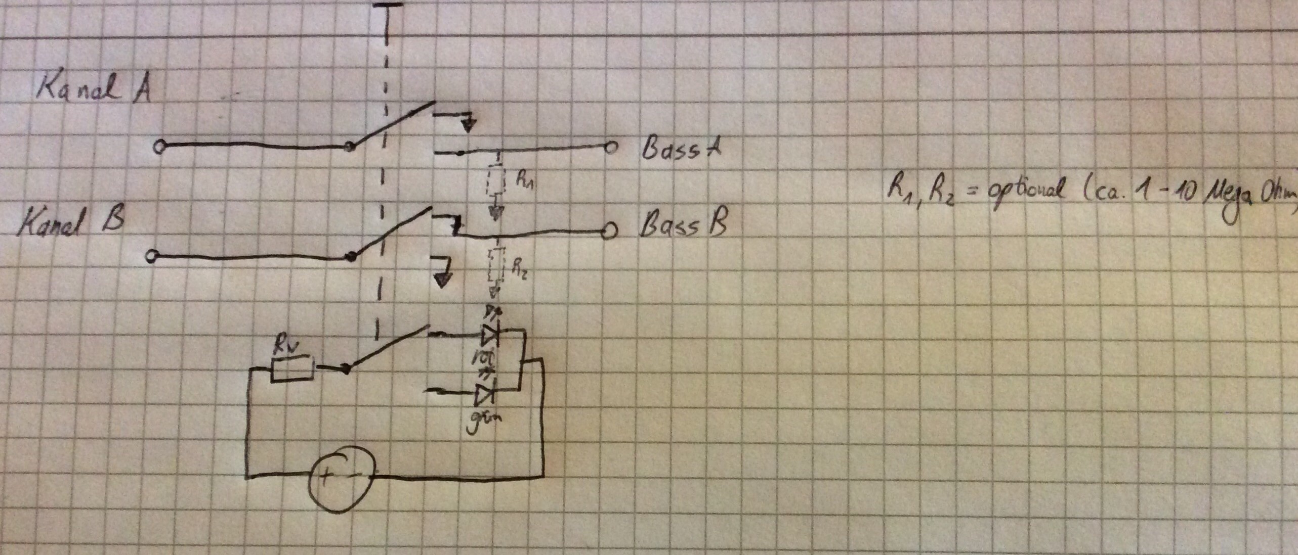

Aber mal was anderes: ich steh grad auf'm Schlauch - ich bräuchte eine Art "AA/BB" Box... ich möchte einen E-Bass in den einen Kanal, und einen KB in den anderen Kanal meines Barabass Combos betreiben... zwei Bässe, zwei Ausgänge, die das Signal jeweils an den einen oder den anderen Ausgang durchrouten und das jeweils nicht gebrauchte muten... kein Eingriff, so neutral wie es geht... ich mag nur nicht immer zum Combo rennen, und zwei Mute-Taster drücken müssen... ach ja - und der Schaltvorgang sollte sehr geräuscharm sein (Orchester!) ... gibt's da was? Lehle?

Ich hab da mal was aufgemalt. Das sollte genau das machen was du willst.
Reaktionen: Flobert
  • #1.211
Danke! Das würde schonmal helfen, das Problem mit einem Schrauber zu diskutieren...

69€ hmm. Das Teil kann halt mehr als du brauchst und du musst wieder zwei Schalter drücken.
Im Grunde grauchst du gerade mal:
1x Gehäuse
1x 3PDT Fußschalter
4x Klinken Buchsen
Leds, Widerstände, DC Buchse ...das wars

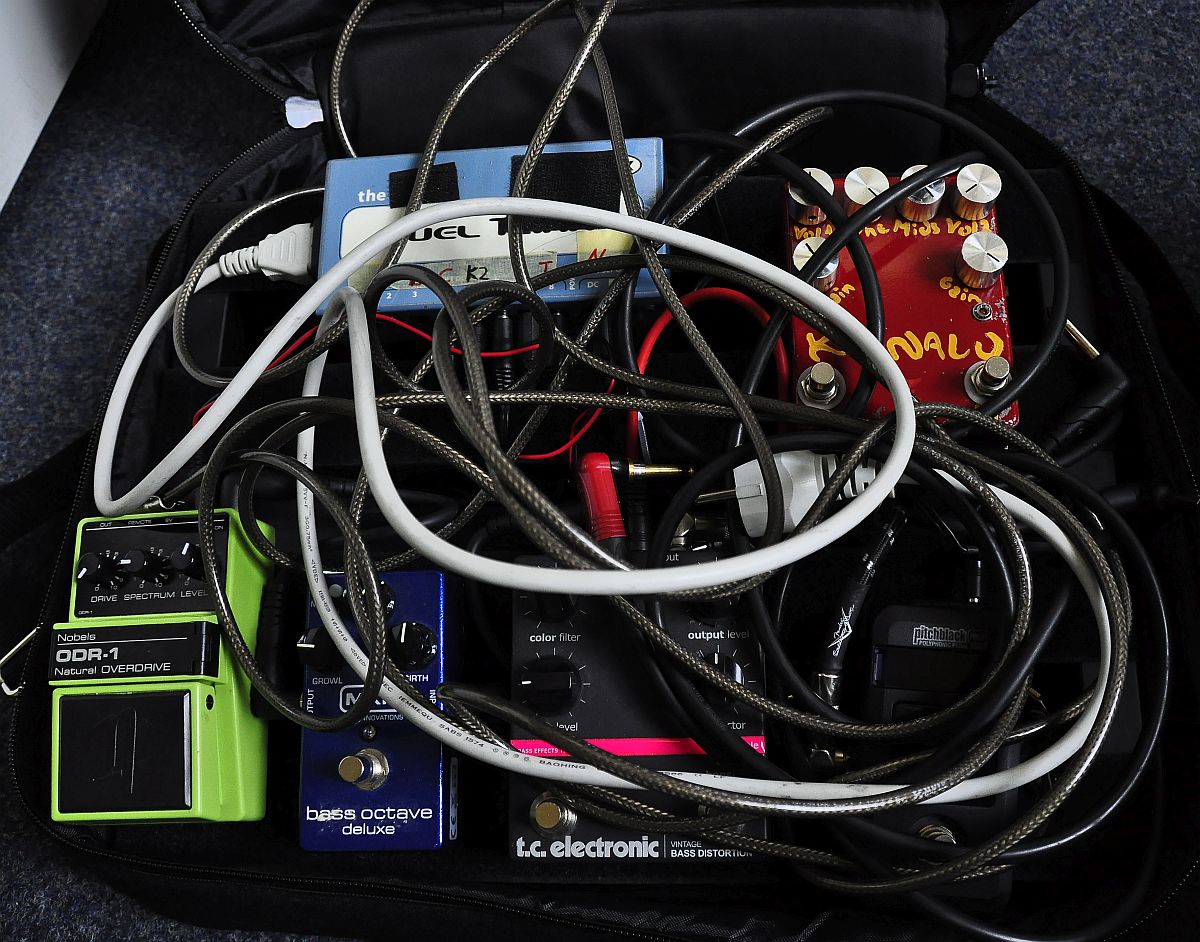

Ermutigungspost für Alle, deren Board akut nicht schön ist:

Was ist das?
Ist ES Kunst - was wohl die Intention des Künstlers war?

  • #1.216
Die Intention ist: Ich liebe die Tasche vom Pedaltrain - da passen auch alle Kabel rein ohne diese wie ein vernünftiger Mensch zu sortieren:D.
Tasche auf, 2947m Kabel rein, Tasche zu.
Es sieht so aus, weil ich aktuell ja fast nur zu Hause rumklimpere und da gehe ich zu 90% einfach direkt in den Amp.
Aus Spaß habe ich gestern mal Zerren in den Effektweg gehangen und sie immediatly wieder vor den Amp gekabelt - wo sie auch hingehören.
