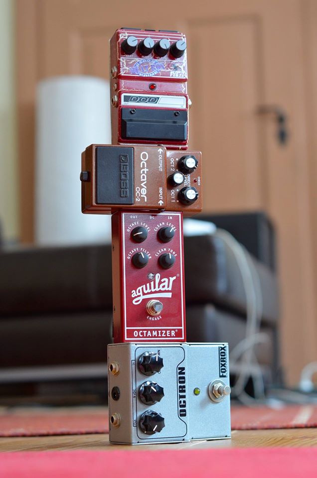

der neuste Shit.... vertikale Pedalboards! ;)

Was passiert wenn man einen Oktaver, der einen Oktaver oktaviert, okataviert?

das führt zu unfreundlichen Blicken im Treppenhaus, so viel kann ich schon mal sagen ;)

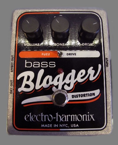

Hab nur den hier und der ist immer an (Drive-Modus).
Das beste Teil was ich je hatte (und ich hab einige Pedale probiert).
Der Blogger gibt meinem Transistor_Amp einen schönen röhrigen Vintage Sound.

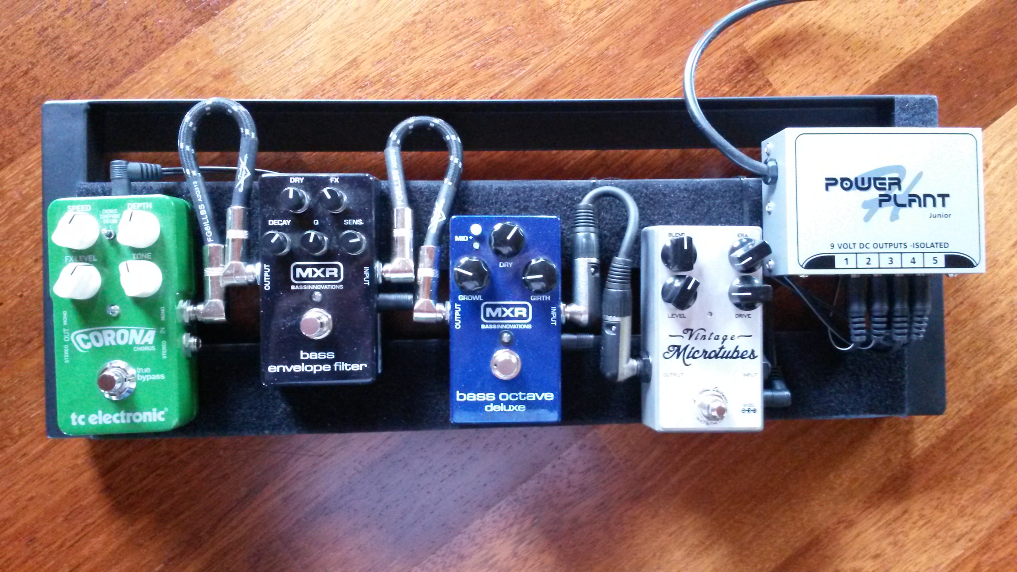

Mal wieder ein Update von mir. Der Trend geht in Richtung KLEINER ;-)

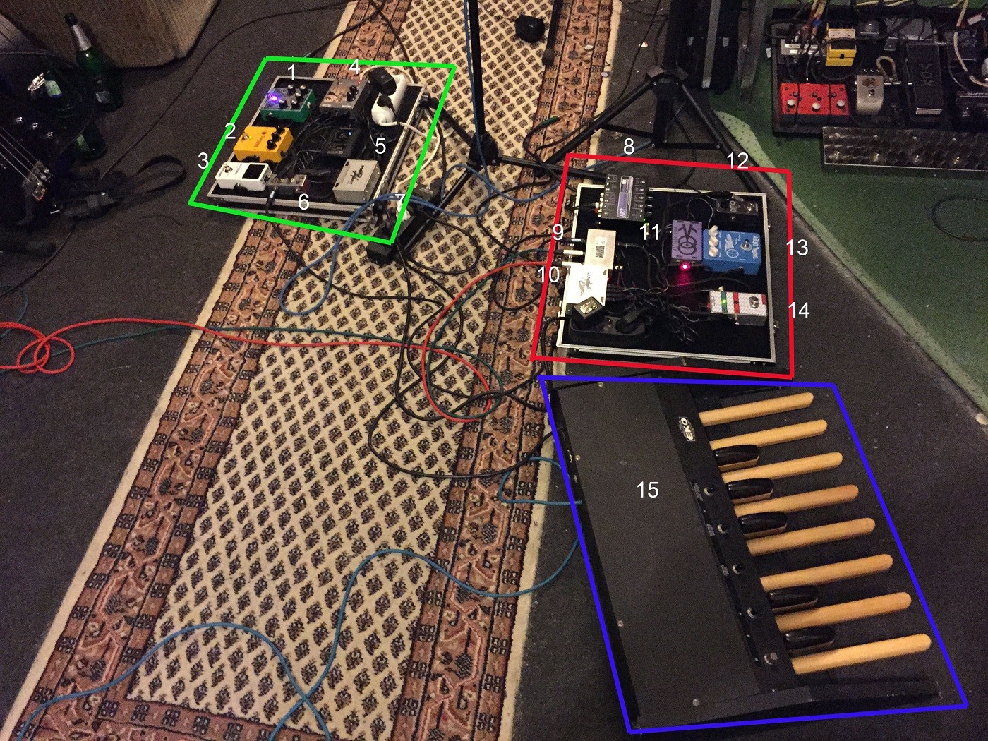

Hier mein aktuelles Setup für meine Krachband. Das ganze ist über zwei Boards realisiert. Das Grüne Board ist für das Basssignal zuständig und das Rote Board für die Synthesizer Fraktion.
Das Grüne Board nutze ich auch in meiner Blackmetal Band und da muss ich nichts umstellen. Die Zerre ist bei der Kachband dauer an. Live liegt das grüne Board hinten beim Amp, da muss ich nur zum Stimmen dran. Die Verbindunsgkabel sind farblich markiert und das Setup steht mit 4 Kabeln auf der Bühne.
Verbaute Komponenten:
1: Custom Zerre von Flobert (PreAMp SUNN1200 nachempfunden)
2: Diamond Bass Comp mit leichtem Bass Hub bei 900 Hz
3: TC electronic Polytune 1
4: Custom Bandpass Filter (-12 DB unter ca 60 Hz | -12DB über ca 6000Hz)
5: Line6 G30
6: Somo Pedals Patchbox (um schnell von Funk auf Kabel zu wechseln und das Grüne Board abzukoppeln)
7: HB Powerplant Junior
8: ART Macro Mix (4 Kanal Mixer | 1. Kanal iPad mit diversen Synthesizer | 2. Kanal Korg Monotron Delay)
9: Somo Pedals Patchbox ( Eingang Bass | Ausgang Synthesizer --> Amp 1 | Ausgang Bass --> Amp 2)
10: HB Powerplant Junior
11: Custom Highpass Filter für Synthesizer (-12DB Absenkung zwischen 30-120 Hz je nach Raum/Bühne)
12: TC Electronic Ditto
13: HB Delay (wird noch getauscht)
14: Custom Line Switch (Schaltet die Signalketten aktiv bzw inaktiv)
15: Fußbass (Noisegate --> Amp3)
Ich verwalte mit den Boards zwei Signalketten und kann zwischen den zwei Ketten umschalten ohne das die andere Kette Geräusche von sich gibt (entweder Bass aktiv, Synthesizer still oder umgekehrt)
Signalkette Bass:
G30->Patchbox->Polytune->Diamond Comp->Zerre->Somo Patchbox (rotes Board)-> Line Switch ->MyWatt200->FMC 2x15
Signalkette Synthesizer/Korg Monotron
iPad/Monotron->Art Macro Mix->TC Ditto->Delay->Highpass->Line Switch->Peavy Bass Mark IV->Hirschfelder 1x18+2x12
Ich habe auf dem Synthesizer Board noch 2 Eingänge am Mixer frei, evtl kommt da noch ein Waldorf Rocket dran.
Nicht auf dem Bild ist noch mein Sampler, iPad, Midi Keyboard, Korg Monotron und der Kasten Astra Rakete.
