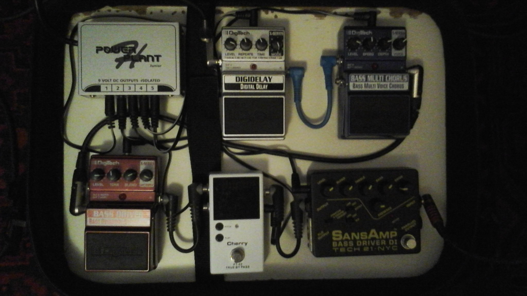

Hallo Forum!
Hier mal mein erstes Bord!
Klett auf eine dünne Holzplatte und diese dann in eine alte Laptoptasche gesetzt. Rutscht nichts und lässt sich easy transportieren!
Effekte wie folgt: Bass > SansAmp > Tuner > Digitech Overdrive > Digitech Chorus > Digitech DigiDelay (fliegt raus, da es nicht meiner ist und ich Delay kaum nutze. Wird höchstwahrscheinlich durch einen Synthese ausgetauscht). Befeuert von der Harley Benton Powerplant Junior. Geht alles über den Effektweg vom Hartke LH500.
Und nein ich bin nicht von Digitech endorst 8D
Gleichzeitig möchte ich eine Frage an euch Experten richten:
Ich habe das Gefühl, dass der SansAmp den andere Effekten die Wirkung klaut. Wenn SansAmp+Chorus an sind ist der Chorus kaum vernehmbar. Alleine klingt der sehr deutlich. Liegt es vllt daran das der SansAmp Nr. 1 in der Kette ist?
Würde mich über paar Anregungen freuen :bier:

  • #1.325
Der sansamp komprimiert das Signal natürlich und wirkt sich auf die anderen Effekte aus.
Denn digitech basssynth kann ich wärmstens empfehlen. Seit 10 Jahren in Verwendung und noch immer begeistert. Und um den jetzigen preis sowieso grandios.
Falls meiner heute kaputt geht würde ich mir gleich morgen wieder einen holen, so toll finde ich ihn!

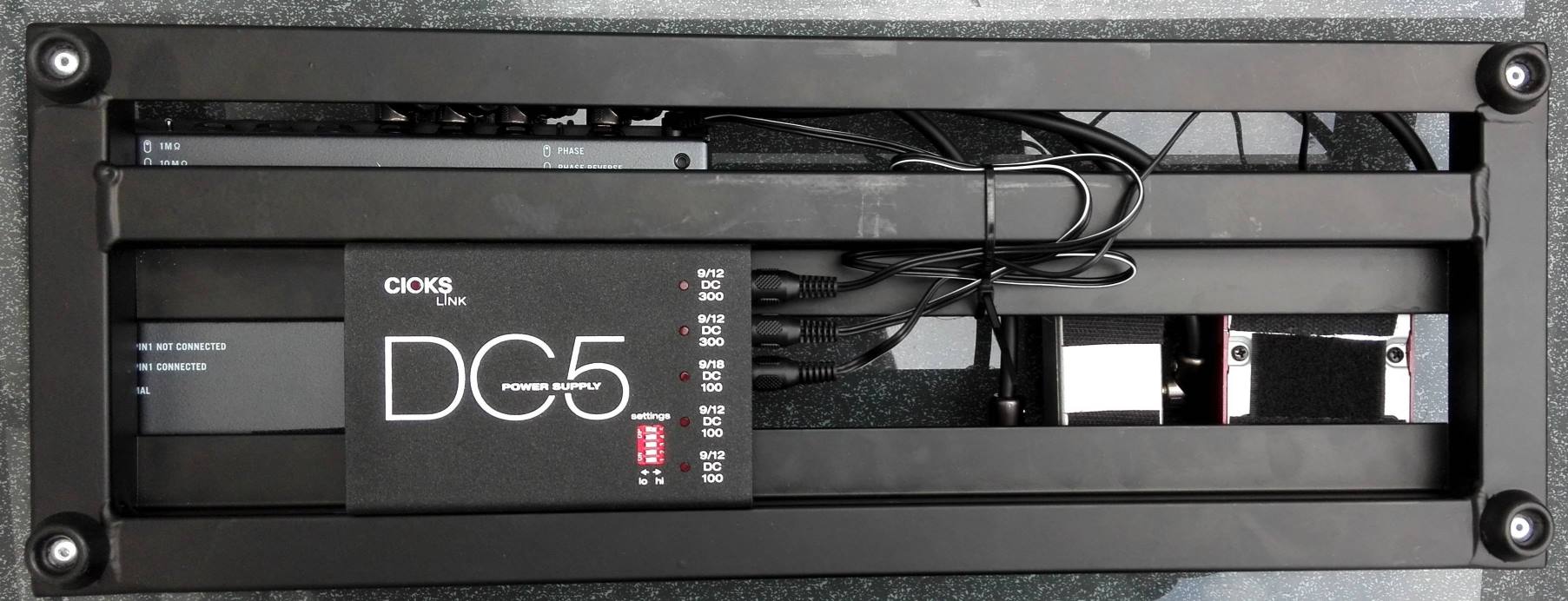

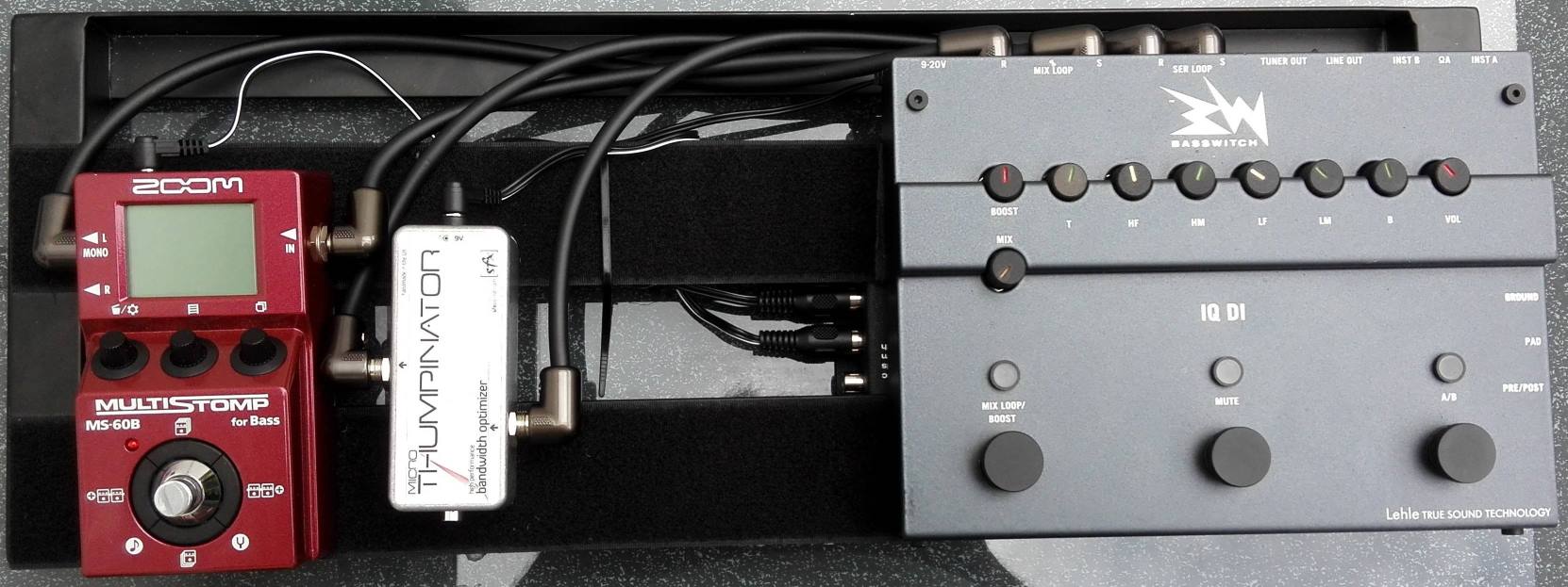

Hallo,
anbei mein Board.
Ich brauche Effekte eher selten. Daher fällt mein Board auch entsprechend spärlich aus:
  • Pedaltrain Mini SC
  • Cioks DC5 Link
  • Planet Waves Patchkabel
  • RMI Basswitch IQ DI
  • sfx Micro Thumpinator (im seriellen Loop)
  • Zoom MS-60B (im Mixloop)
Instrument A: NS Design NXT 5 BS
Instrument B: Clover Avenger 5 oder Yamaha TRB 6 II (mit Delano Pickups und Sonar 3 EQ)
Reaktionen: Gast5650, f_luxus und Herr Karl
  • #1.327
schön übersichtlich, mit allem nötigen :-)
Cool!
Blöde Frage:
Warum hast du den Thumpinator im seriellen Loop?
Ich dachte immer, dass man den Thumpinator komplett ans Ende setzen würde, damit er nur die überflüssigen Bässe cuttet (also direkt vor Amp).

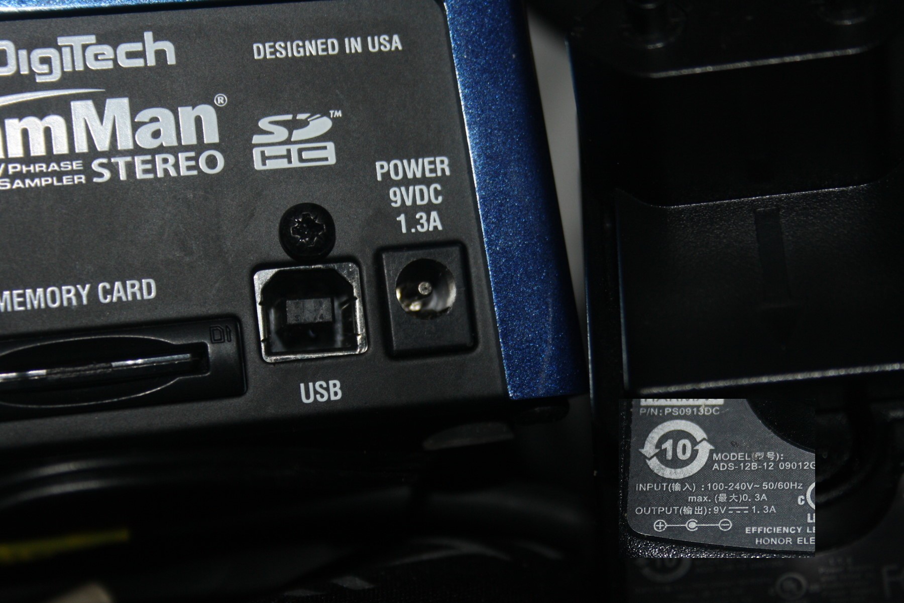

Ich wollte jetzt den Jam Man Stereo noch mit anschliessen, der braucht aber laut Manual 1000mA, original Netzteil liefert 1300mA, mag aber keine 2 oder mehr Steckernetzteile haben.
Ansonsten bisher nur noch Boss Tuner und G30 Funke, mehr ist ansich erstmal nicht geplant und auch nicht nötig.
Wenn ich mir jetzt anschaue, was da im Musik Zubehör für Netzteile mit dem Strom aufgerufen wird, wird mir ja schlecht.
Spricht etwas gegen so ein Teil?:
http://www.conrad.de/ce/de/product/512678/Tischnetzteil-Festspannung-Phihong-PSAA18U-090-C-9-VDC-2000-mA?ref=searchDetail
Deutlich günstiger, und mit Glück auch mal auf dem Flohmarkt für noch weniger zu bekommen.

...hab jetzt auch nix günstiges parat - aber Eure beiden Ideen funktionieren nicht, weil der Jam Man Stereo meines Wissens Wechselstrom braucht...
  • #1.332
Ne, ist DC. Nur der Stecker sei etwas speziell, aber das kann ich irgendwie nicht bestätigen, Buchse sieht ganz normal aus.
  • #1.333
Cool!
Blöde Frage:
Deine Frage ist berechtigt.
  1. Für meine E-Bässe brauche ich den Micro Thumpinator nicht zwingend, da waren Subbässe bisher kein Thema.
  2. Für meinen EUB nutzte ich vorher den Fishman Pro-EQ PlatinumBass als Vorverstärker. Der hat einen stimmbaren High Pass Filter, der die Subbässe rausfiltert.
  3. Der RMI Basswitch IQ DI hat keinen High Pass Filter, die Speaker sind beim EUB ganz schön am Flattern. Daher habe ich den Micro Thumpinator hinzugefügt, um die Subbässe zu filtern. Da ich den EUB ohne weitere Effekte spiele, ist für mich die Anordnung im seriellen Weg im Moment passend.
  • #1.334
... die aktuelle Version des Jam Man Stereo bracuht laut Manual AC... mein alter Jam Man Delay auch... schau vielleicht doch noch, mal nach, nur um ganz sicherzugehen...;-)
Wenn die Buchse ganz normal aussieht, der Stecker aber "speziell" sein soll, dann tippe ich darauf, dass er nicht center-negative ist... vielleicht steht das ja auf dem Netzteil... auch das solltest Du sicherstellen...
  • #1.335
DIe 1000mA hingegen hab ich aus dem Manual abgelesen.
Und da hab ich nun bei geneuerem hinsehen auch den Hinweis entdeckt: es gibt 2 versionen von dem teil ;-)
  • #1.336
AC und DC-Versionen.
Da solltest du natürlich die richtige nehmen.
Auf dem oberen Foto sieht man ja 9V in DC mit 1,3A.
  • #1.337
Ja, das ist doch mein Gerät und mein Photo ;)
  • #1.338
Und was ist beim Jamman Center? Wahrscheinlich Center -, oder?
Beim Conradteil sehe ich das auch nicht.
Bei vielen Netzgeräten kann man aber den Stecker umgekehrt draufstecken, um die Polung anzupassen.
  • #1.339
Center negativ, steht auf dem zugehörigen Netzteil, welches auch auf dem Bild sichtbar ist.
Die Stecker ansich sind dann ja das geringste Problem, die kann ich abknipsen und ändern, sollte ich gegenteiliges mit dem Multimeter feststellen.
Die Frage kam einfach eher aus dem Grund auf, dass man soetwas weder auf irgendeinem Board hier im Thread noch im Musikzubehör findet. Bin ich so speziell mit meinem Wunsch?
Oder hats doch Gründe, warum das (oder ähnliche in der Bauart) nicht taugen könnte?

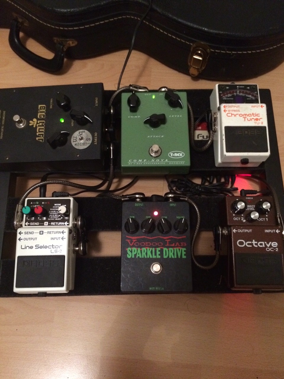

  • #1.340
Als ersten sinnvollen Post nach vielen Jahren des stillen Mitlesens mein aktuelles Board.
Was vielen immer etwas übel aufstößt beim Betrachten meines Boards, ist, dass da eigentlich kein reiner Bass-Effekt drauf ist.
Tatsächlich wird das Ganze aber sehr mächtig und vor allem die Mischung aus dem OC-2 und dem Big Muff ist einfach nur herrlich.
Theoretisch würde ich am liebsten gar nicht anders spielen, aber das würde meinen Mitmusikern wohl eher nicht gefallen ;-)
Den Big Muff habe ich jetzt seit einem halben Jahr in die Schleife des LS-2 gesetzt, damit ich das cleane und das verzerrte Signal mischen kann und keine Bässe verliere.
