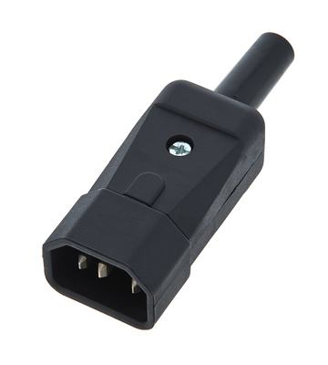

Ich hab an meinem Powerplant Jr. einfach den Stecker durch sowas ersetzt:
Jetzt kann ich Kaltgerätesecker beliebiger Länger ranhägen, von denen hab ich ca. 5 Trillion rumfliegen...
