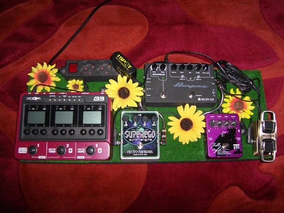

und hier kommt mein hippiebrett:
die tretminen sind mit klett auf grünem echten kunstrasen befestigt.
plastikblümchen lockern die sonst so technisch kühle optik ein wenig auf. (peace!:engel:)
wenn ich nur das kleine besteck mitnehme (gigbag für bass und tasche für die effekte)
dann kann ich auch mit'm fahrrad zum gig.
funktioniert (für mich) prima.:stolz:

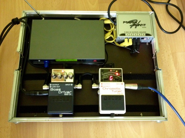

So, hier mal mein Board:
Nachdem ich in einem anderen Thread (https://www.bassic.de/threads/rack-oder-pedalboard.14861846/) die Frage aufwarf, ob Board oder Rack besser sei, bin ich nun beim Board gelandet.
Ich geh aus dem Boss BB-1X aus dem Line-Out ins Sennheiser IEM, aus dem anderen D.I.-Out mit nem Adapterkabel auf XLR ins Pult. Ins IEM geht dann noch ein XLR-Klinke Kabel, an das ich den Monitorweg anschließen kann. Läuft:great:

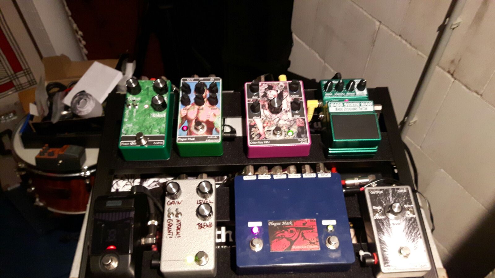

Gestern hab ich doch mal alles auf´s Board geklatscht:
Signalweg:
-> Buffer-> Looper->Loop1:BasssynthWah->GrittyKitty MK3 (Fuzz) // Loop2: B3K-Clone(_04-Version)->Attitude Adjustment (gemoddeter Bit Commander)-> B3K (Flobertversion) ->Tuner.
Also ich find Zerren scho so a bissle geil....
Reaktionen: schubi, subsonic777 und movntainkvlt
Welches Board ist das? Sieht von der Größe interessant für mich aus.
Danke Euch
Rob
  • #1.874
Was könnte denn passieren, wenn man mit nem passiv Bass spielt?
Durch die höhere Kabelkapazität gegenüber normalen Gitarrenkabeln, werden hörbar die Höhen bedämpft. Je nach Player ist das vllt sogar gewünscht. :-) Wenn man aktiv spielt ist das ganze völlig unkritisch. In meinem Squier Bass habe ich deswegen einen Noll PA-1 Buffer eingebaut. Das Teil macht nichts anderes als das Signal niederohmig zu machen.
Non-Plus-Ultra, wäre natürlich eine Multicore mit symmetrischen Kanal fürs InEar und einem unsymetrischen Koax für den Bass. Dann bräuchte es keinen Buffer. Vielleicht gibt es soetwas?!
Wenn ich das richtig verstehe, ist ja "Pumpernickel->MXR Bass Octaver Deluxe->Corona Chorus" in den FX-Loop vom Growling Krizzly eingeschleift. Laufen dann zwei Pumpernickel zeitweise gleichzeitig? Wenn ja, was ist das dann für ein Effekt auf das Endsignal?
Je nach Situation: Ja! Meistens nutz ich aber nur je einen Pumpernickel gleichzeitig. Die Position der Kompressoren hat schon einen großen Einfluss auf das Verhalten. Bisher bin ich aber noch am experimentieren. Bei mir dauert so etwas immer 5-10 Gigs bis ich weiß, ob eine bestimmte Konstellation taugt, oder nicht.
Was ist das für eine kleiner Treffer rechts vom Board mit den zwei Schaltern?
Das ist mein Bluetooth iPad LeadSheet Umblätterer... die Box der Schande sozusagen.:D[¦)] Ich brauch' die LeadSheets nicht, aber es gibt eben Sicherheit beim Spiel....muss ich mir echt mal abgewöhnen...:-/
