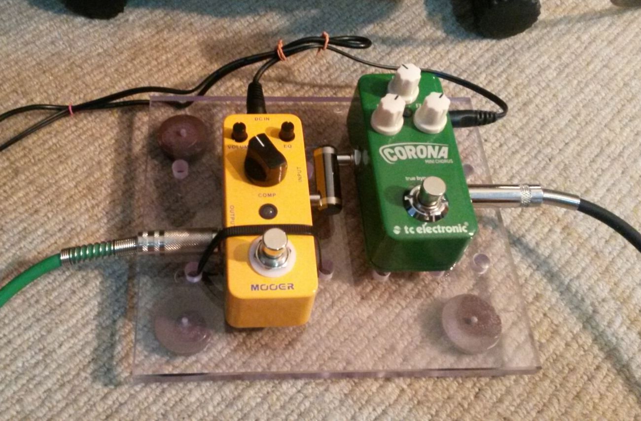

Hi Leute.
Hab fleißig gebastelt.
Wie versprochen, hier mein Board:
- Plexiglas 10 mm stark
- Füsse mit Filzbelag, eingebohrt und verklebt
- Diverse Konstruktionsbohrungen
Ist aber erstmal ein Prototyp - :-)
Gruß ! Beatsy
Reaktionen: schubi, claudio, Gast60969 und 5 andere
  • #1.906
Sehr schön. Klettband unter die effekte damit der hässliche kabelbinder verschwindet und gut ist... :D

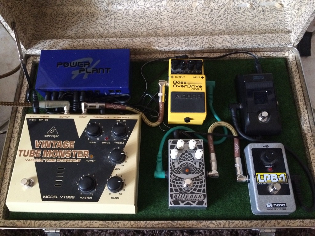

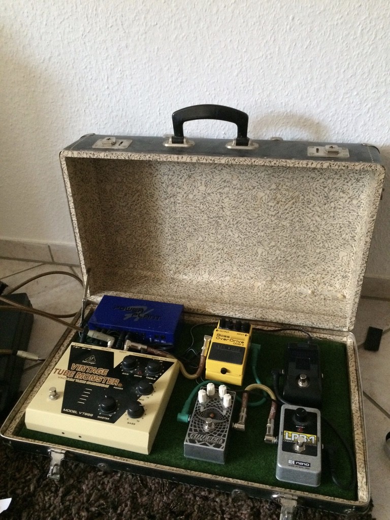

Gestern habe ich mein Kofferboard mal überarbeitet.
Die Grundfläche ist mit Kunstrasenteppich bezogen, die Effekte auf der Unterseite mit der ''Hakenseite'' vom Klebeklettband beklebt. Jetzt bin ich bei der Anordnung Flexibel.

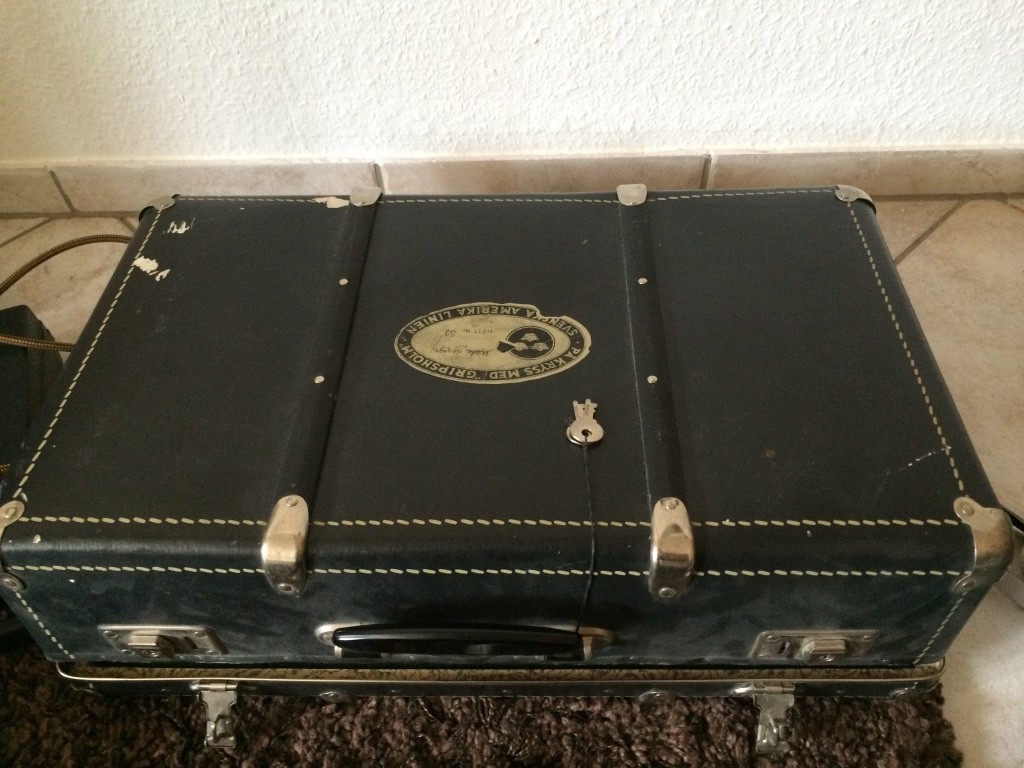

Der Koffer ist von meinem Vater. Darin hat er als Kind seine Spielsachen verstaut. Jetzt hab ich mir meine Spielwiese drin gebaut.
Kabel werden noch komplett durch die Fender Tweed Kabel getauscht.
Effektkette ist:
Pitchblack > EHX LPB1 > Alllfred > Boss ODB3 > Behringer VT999 > Amp
Reaktionen: netzbandit und claudio
  • #1.909
Stylisch!
  • #1.911
Dankeschön. Stück für Stück soll noch ein ordentlicher Kompressor und eventuell ein Chorus dazu kommen.
Vielleicht werde ich das Board dann auch zweistöckig machen.
Das hat unser Klampfer auch gemacht, also zweistöckig. Sieht echt abgefahren aus

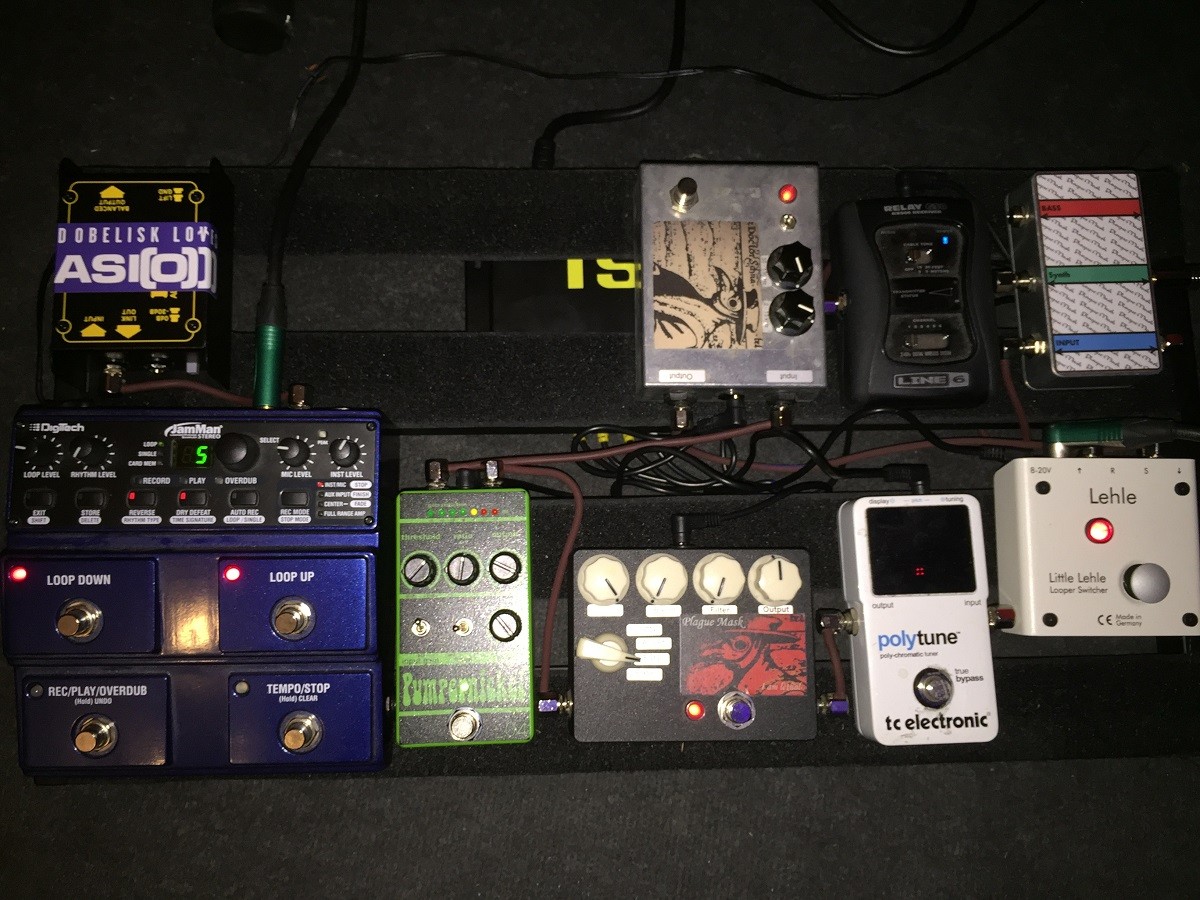

Hier mein vorerst finales Setup.
Ich hab mir das Truetone 1 Spot Pro CS12 gegönnt und mit der passenden Halterung direkt unter meinen Pedaltrain2 montiert.
Theoretisch müsste ich mit dem Truetone auch den Digitech befeuern können, der hat halt 1200 mA, aber laut Handbuch kann man an eine Buchse auch mehr anschließen, insofern man die Gesamtleistung beachtet und da hat das Truetone 2900 mA - sollte also passen. Desweiteren habe ich endlich alle Patchkabel passend gemacht. Der Lehle sitzt noch nicht ideal, da muss ich noch was nacharbeiten. Die DI Box ist neu auf dem Board, die ist aber nur für den Digitech (wird als reiner Sampler eingesetzt). Na ja, nicht lang schnacken - Bilder.

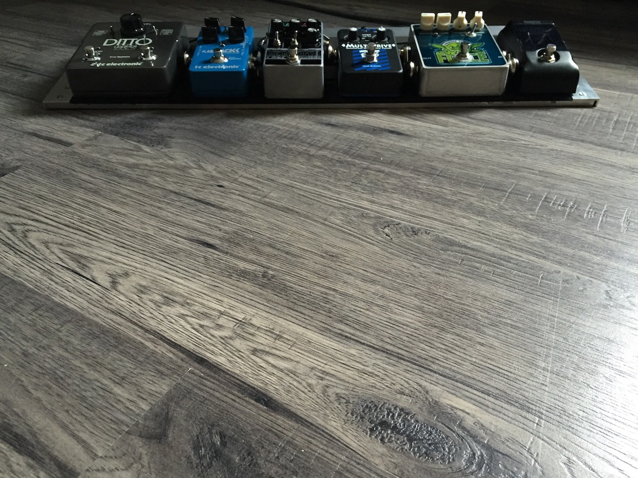

So, mein Board noch mal revidiert.
Mich stört bei den ganzen Pedaltrain-artigen Boards aus Metallprofilen die Höhe.
Die Treter sind so schon hoch genug und dann noch die Grundhöhe des Boards an sich.
Also habe ich mein DIY-Pedaltrain aus Alu nochmal einer Diät unterzogen und das gesamte Board keilförmig geschnitten.
Die Effekte nochmal ausgesiebt und neu angeordnet. Der Tuner ist nur noch Backup, falls ich mal ohne Rack rausgehe, da dort ja der Korg Pitchblack Pro Racktuner verbaut ist.
Patchkabel noch mal neu konfektioniert.
Stagg Netzteil mit Daisy chain. Kein brummen, kein Rauschen.
Das Einzige, was ich mir jetzt noch wünschen würde, wäre eine Idee, die Zuleitung verlängern zu können, sodaß ich auf etwa 6 Meter komme und das Netzteil dann an der Rack-Mehrfachsteckdose anschliessen könnte.
Reaktionen: schubi, bassthelord, claudio und 5 andere
  • #1.918
Wenn der pedaltrain wenige höhe hätte, würde das netzteil nicht darunter passen.
  • #1.919
Ich weiß. Das war auch keine direkte Kritik an Pedaltrain und Co. sondern nur, was mich persönlich daran stört. Da ich kein Netzteil auf dem kleinen Board brauche (habe ja noch den Koffer, in dem zwei Powerplants sitzen, als Experimentierspielwiese), konnte ich dann eben die Front windschnittig machen.
