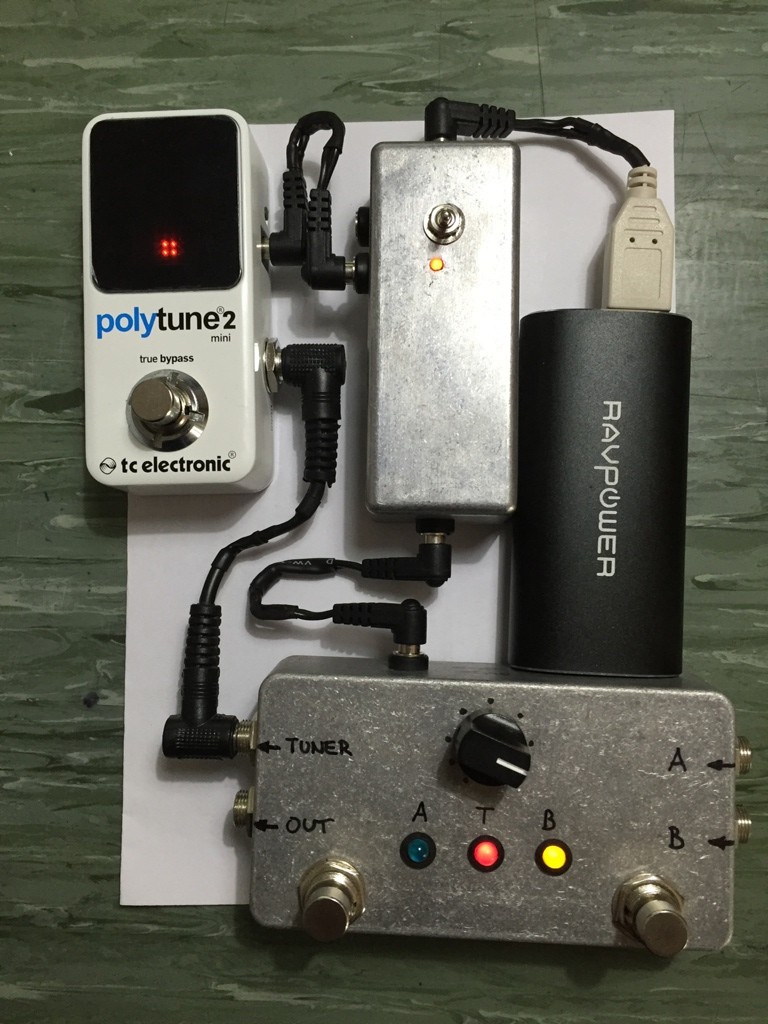

Hier mein neues Miniboard, noch nicht ganz fertig, aber ich denke, ne schwarze Holzplatte drunter, kann sich noch jeder vorstellen.
Von der Fläche passt es jetzt auf ein A5 Papier und ist damit gerade mal 2,5mal so groß wie der T-Rex Fuel Tank den ich davor hatte :D

  • #1.844

Wirklich ein professioneller Aufbau. Mir wäre das zu kompliziert. Ich hätte dann wahrscheinlich einfach einen 9 Volt Akku in mein Pitchblack Tuner reingesteckt.

bei mir geht aber kein 9V Block rein ;-) Außerdem ist ja noch mein AB Schalter dabei, da bin ich ganz froh, dass der mit Beleuchtung ist, sonst wird das echt blöd wenn man das umschalten vergessen hat und erst einmal die ersten Sekunden nicht checkt, woran es liegt, dass kein Ton kommt :-)
Evtl. kommt noch ein kleiner Booster dazu, muss ich mir aber noch überlegen.

Akku? Alle Steckdosen belegt, kein Problem...
:D
Das Leben kann so einfach sein

Alle Steckdosen belegt hatte ich noch nie - akku leer da wir vorher 6 Stunden durch die pampa gefahren sind und sich das scheiß ding im kofferraum angeschalten hat (war meine Funke) hatte ich allerdings schon.

Na ja, ich kann ja den Akku abklemmen und ein normales Netzteil (Reserve im Krims Krams Koffer) anstöpseln, oder mit dem Handyladegerät den Akku laden. Irgendwas wird sich schon finden ;-)
