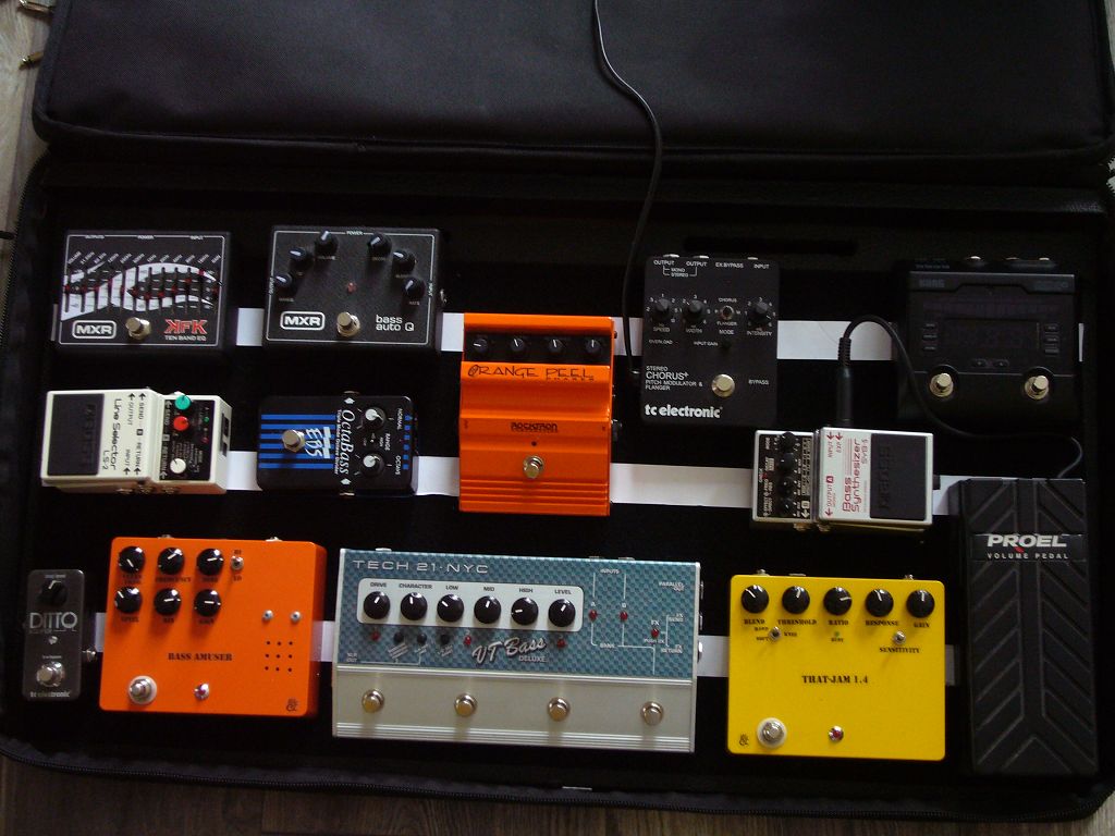

Nun mit Board ... so könnte das Ganze angeordnet werden. Jetzt fehlt noch die Verkabelung.

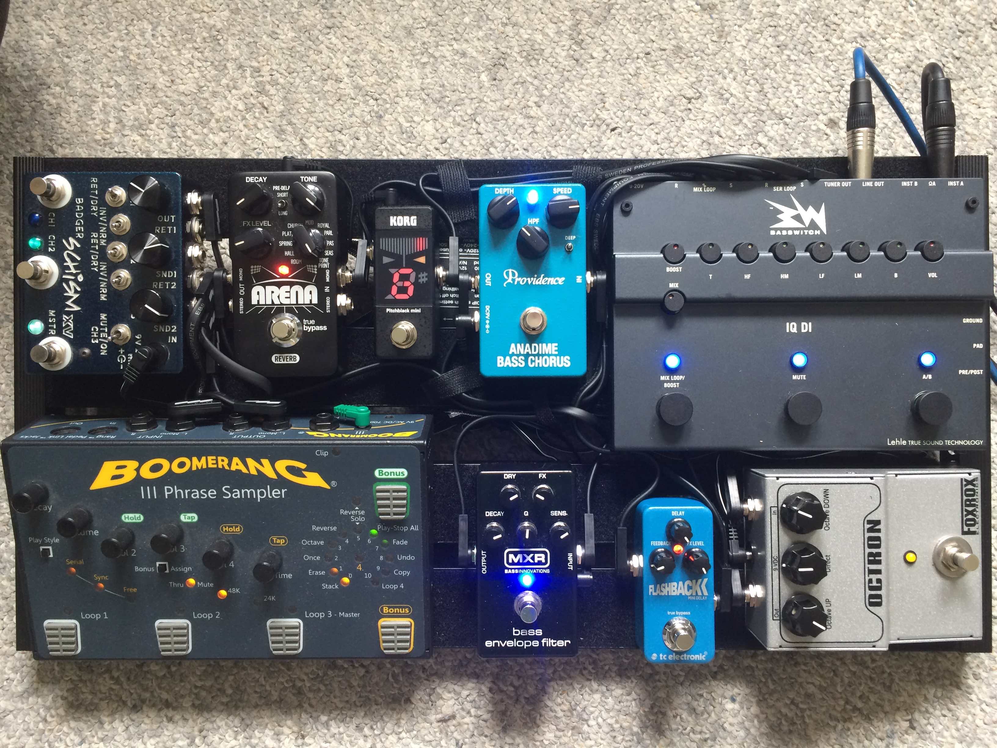

Endlich fertig!!
Es brummt auch nichts!

Ich habe übrigens Octron, Envelope Filter, Chorus und Delay im schaltbaren Loop der Hexe. Hall und Parallellooper(nur für den Boomerang) sind dann im seriellen Loop.
Ich finde es irgendwie unpraktisch dass bei der Basswitch der parallele Loop vor dem seriellen ist. Weiß jemand warum das vorteilhaft sein könnte?

@16fuss
Mannomann ist der Pitchblack klein... ist das Flashback Miniding tatsächlich noch breiter?!? Nicht schlecht :kaffee:
Da hast du dir was echt schönes zusammengezimmert. Nutzt du vom Schism nicht alle Loops?
Der Threat heißt dich zeig dein Board und nicht zeig dein Haufen...
Alter du bist fies :D

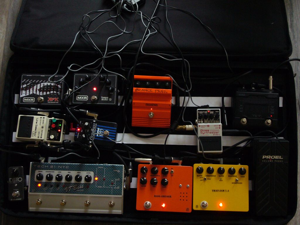

@milleneck
Auch ne tolle Auswahl :great:
Ich würd wohl versuchen, gleich schon von Anfang an die Pedale näher beieinander zu platzieren.
Und vor allem EBS Kabel kaufen... :D

Schwarz macht schlank! Eigentlich ist das pitchblack fast genauso groß wie das flashback.
Den Badger hab ich nur um die AD-DA Wandlung im Boomerang zu vermeiden. Das macht einen großen Unterschied. Wenn der mixloop der Basswitch hinter dem seriellen wäre könnte ich mir den Badger sparen.
Eigentlich ist es aber praktischer 2 Lautstärkepotis zu haben als einen Blender.

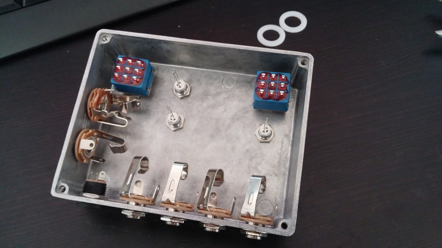

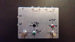

Bei den Preisen wird mir ganz anders... Ich hab mir einen A/B Looper mit Bypass Switch für 20 Euro selbst zusammengelötet. Paar Buchsen, 2 Switches, Gehäuse, 3 LEDs plus Fassungen, zwei Widerstände gegen den Umschaltknacks, bisschen Draht. Mehr steckt da nicht drinnen, funktioniert perfekt. Übrigens auch True Bypass. Das ist ein Draht, in der Werbung aber offenbar Legitimation für 100 Euro Aufschlag.
Ich sollte die Dinger verkaufen... für 200 Euro. Pervers, echt.
Solltest du dich trauen und einen Verkabelungsplan brauchen, sag Bescheid. Ich helfe dir gerne. Den dritten Channel mit A+B bekommt man da bestimmt auch noch irgendwie rein.
