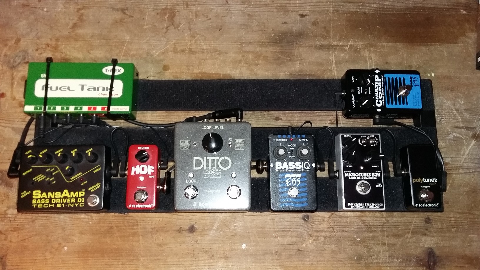

Frisch von der Heimwerkerbank. Soundtest lief gut und der B3K funktioniert super mir dem BassIQ!
  • #1.967
Hängt der Sansamp am Ende der Kette?
Habe das seit einer Weile auch so gelöst, bin mir aber noch nicht ganz sicher.
  • #1.968
Die Kette ist so:
Stingray5-Comp-Tuner-B3K-Bassiq-hof-Sansamp-Ditto (nur zum üben), eigentlich aus dem Sansamp ins Pult oder Am.

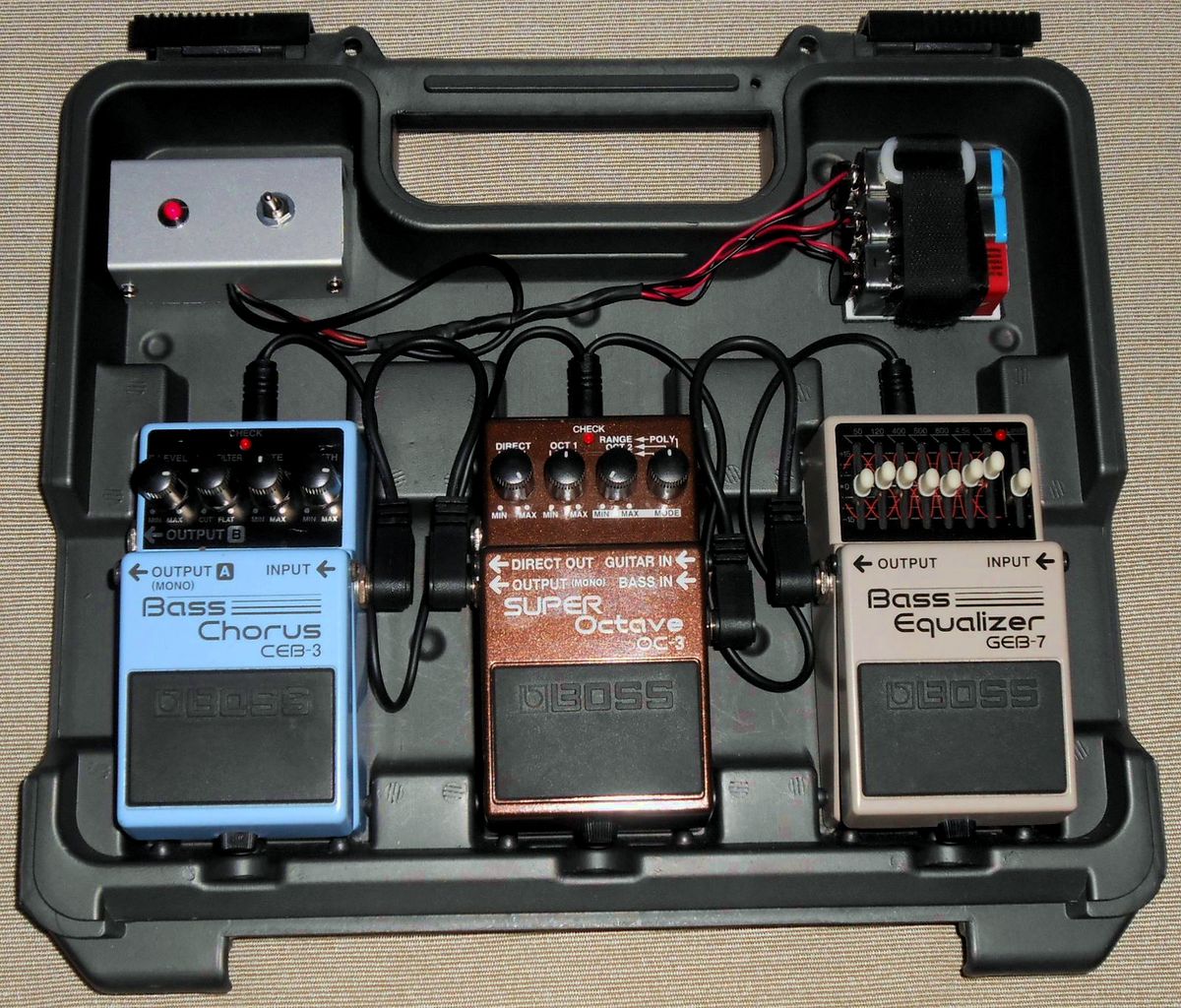

Hallo zusammen!
Klein, übersichtlich und einfach. Rechts Bass über ein Line6 G30 (ist im Case) rein, links wieder raus zum Amp und das war's. Stromversorgung mittels drei paralleler 9V-Blöcke und An-/Ausschalter (wollte es so simpel wie möglich). Bei Zeiten werden die Patch-Kabel nochmal gewechselt...

Nein, ist ein Pedaltrain Metro24. Ist wirklich ziemlich kompakt...

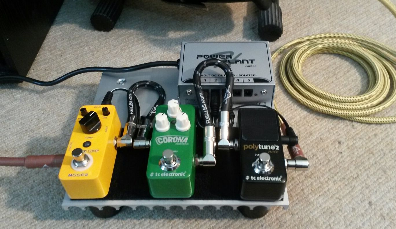

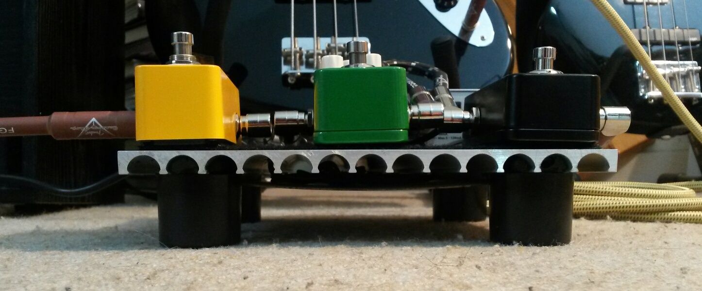

Hier mein board aus der Eigenproduktion:
Meine Ansprüche dabei waren: klein, stabil und roadtauglich.
Das board ist gebaut aus einem CD-Regal-Einlegeteil aus Aluminium, ca. 20 x 23 cm in der Grundfäche.
Hab mir dazu halbwegs rutschfeste Boxenfüsse besorgt, 38 mm hoch, 33 mm Durchm.
Unter dem Bord befindet sich noch eine dünne Platte um die nicht benötigten Stromkabellängen
geschützt unterzubringen.
Da ich eigentlich wenig bis keine Tretminen benutze, habe ich mich doch auf die
für mich wichtigsten Teile konzentriert: Tuner - Chorus - Comp.
Im hinteren Bereich befindet sich der power plant jun. Für mich sehr wichtig dabei ist die galv.
Trennung... und gute Pach- und Instrumentenkabel und los geht´s ...
Es brummt nix und Rauschen nur minimal. Ich bin begeistert von meinem kleinen board !
Grüße von Beatsy !

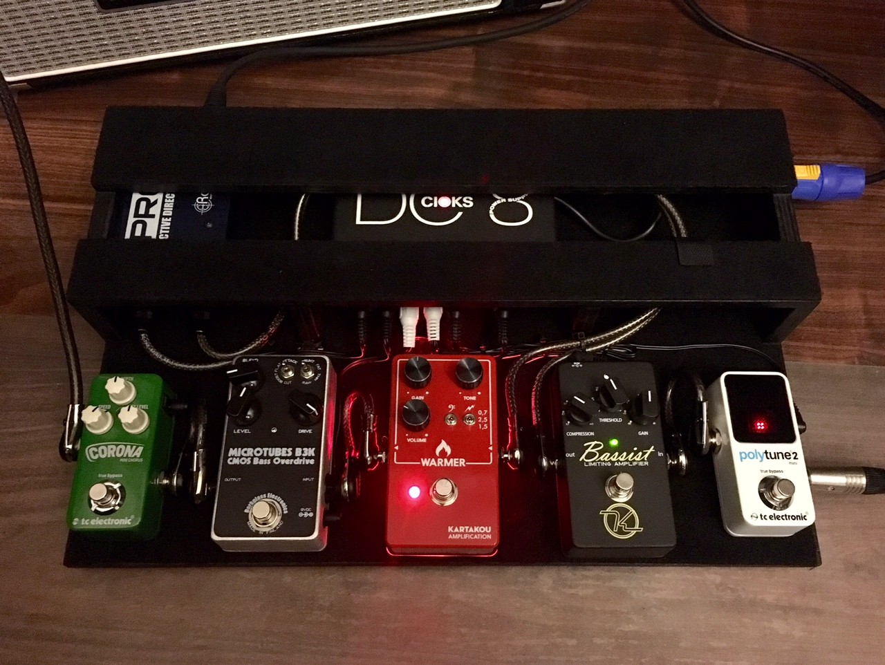

Sooo... Nach einigem Hin- und Hergebastel, Käufen und Verkäufen, großes Board vs. kleines Board sieht mein aktuelles Setup nun so aus...
Bass > Polytune > Keeley Bassist > Radial Pro48 > Kartakou Warmer (18V) > B3K > Corona > Amp
Für den Moment bin ich sehr zufrieden! :claphands:

Bei einer Parallelschaltung hast du das Problem, dass wenn einer der drei 9V Blöcke "schlechter" wird, er die anderen beiden leer saugt. Eine Ladeverteilung wäre hier überdimensioniert. Am besten drei identische 9V Blöcke aus der gleichen Charge mit verwenden, die dann gemeinsam ungefähr gleich schnell altern.
Im Bild siehts so aus, dass du 2 gleiche 9V Blöcke mit einem anderen 9V Block kombinierst....

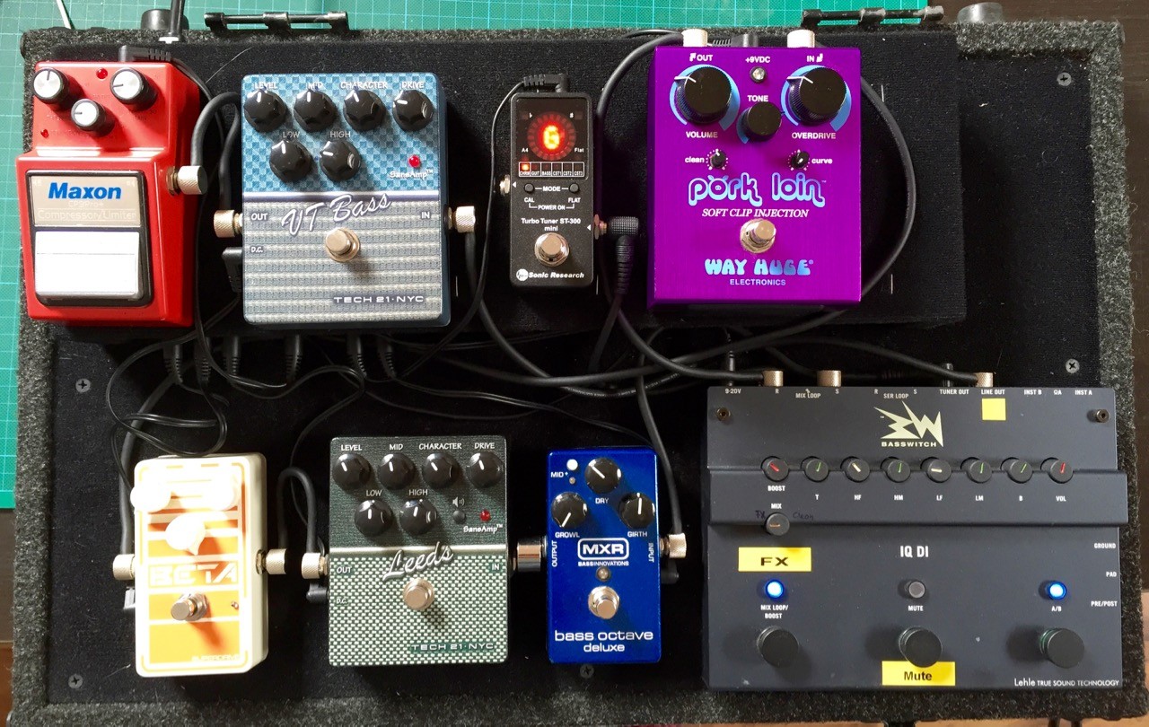

Die Sommer 16 Inkarnation:
Reaktionen: bassthelord, Mudskipper, AccessAllAreas und eine weitere Person
  • #1.977
Sehr schick, was ist denn das für ein Koffer?

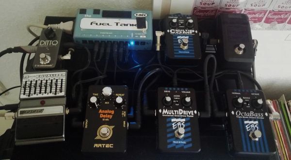

Board Weiterentwicklung
Sorry, schlechtes Phone-Pic.
Ich weiß, da ist absolut nix besonderes drauf. Bis gestern hatte ich noch den Line6 Filter Modeler auf dem Board, aber da das Teil relartiv dick ist, war mir das für den Fuß schon zu hoch und es wird jetzt neben das Board gestellt. Das Artec Delay wurde mal gemodded, fragt mich nicht wie aber es rauscht jetzt kaum noch und klingt klarer - im Originalzustand ist es ziemlich Nebengeräuschlastig - schade weil das Delay an sich sehr gut klingt.
Der DOD FX 40B Graphic EQ ist echt sehr gut, eine große Überraschung für mich. Der Buffer in dem Teil ist richtig gut, den habe ich noch vom Gitter geliehen werde ihm das Teil aber heute abkaufen.

Wie macht sich der Leeds für den Bass?
