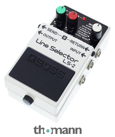

Ich habe im Laufe der Jahrzehnte alles durch. Am Anfang einen Looper der das Signal von Bass und Vorstufen direkt im Amp schaltet.
Alle Versuche mit A\B-Schalter sind immer gescheitert, da mich das Schaltgeräusch gestört hat.
Bis vor kurzen habe ich dann meine Ampeg-Vorstufe und meinen Trace Elliot mit dem Boss LS2 geschaltet. Das klappt hervorragend.
Das Teil habe ich hier noch rumliegen, da sich das mit den verschiedenen Vorstufen bei mit durch das Helix Stomp erledigt hat ;).
Wenn Du Interesse an dem Boss hast, einfach melden.

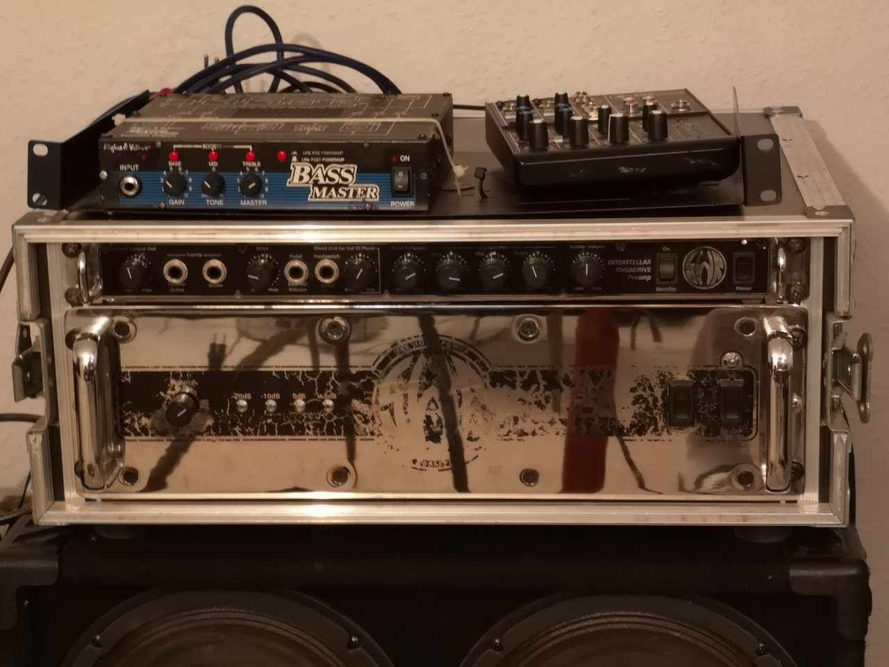

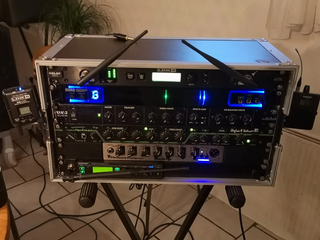

Der Aufbau ist im Moment so (siehe Bild oben):
- Funke G10 (hinten versteckt, kann ich rausnehmen und oben aufs Rack stellen))
- Korg Tuner
- EBS MultiComb (hinten versteckt, always on)
- A/B-Schalter:
Pfad A - Fender TBP (für dezenten Overdrive Sound)
Pfad B - BBE BMax (cleaner Sound)
- Red Rock
Leider muss ich, um den A/B-Schalter zu betätigen, nach hinten latschen... Den Schalter hätte ich gern vorn oder vorn seitlich, aber ohne sichtbare Kabel (innenliegend, nur den Knopp außen). Dafür müsste man ein Loch ins Gehäuse bohren für den Schalter.... :gruebel: ob das gut geht?
Der BMax ist fast überflüssig, da im Sound ähnlich dem TBP und beim TBP ist die Overdrive -Sektion schaltbar (sehr gut), so dass ich da fast den gleichen cleanen Sound vom BBE erreichen kann.
Wenn ich also den BBE rausnehme, dann würde 3HE reichen! Etwas leichter wird das Ganze dann auch, man spart dann ca. 3,5. Das macht den Kohl allerdings auch nicht fett, aber immerhin.
Edit: Gesamtgewicht: ca 25 kg
Habt ihr noch Tipps? Zum Beispiel wegen dem A/B-Schalter und auch sonst?
Reaktionen: LovinRomance und olbass

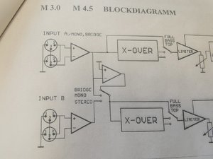

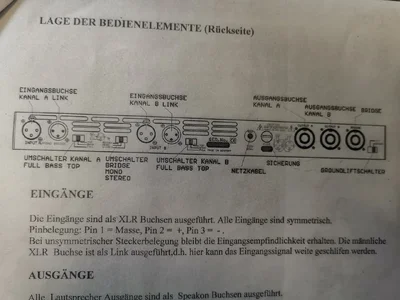

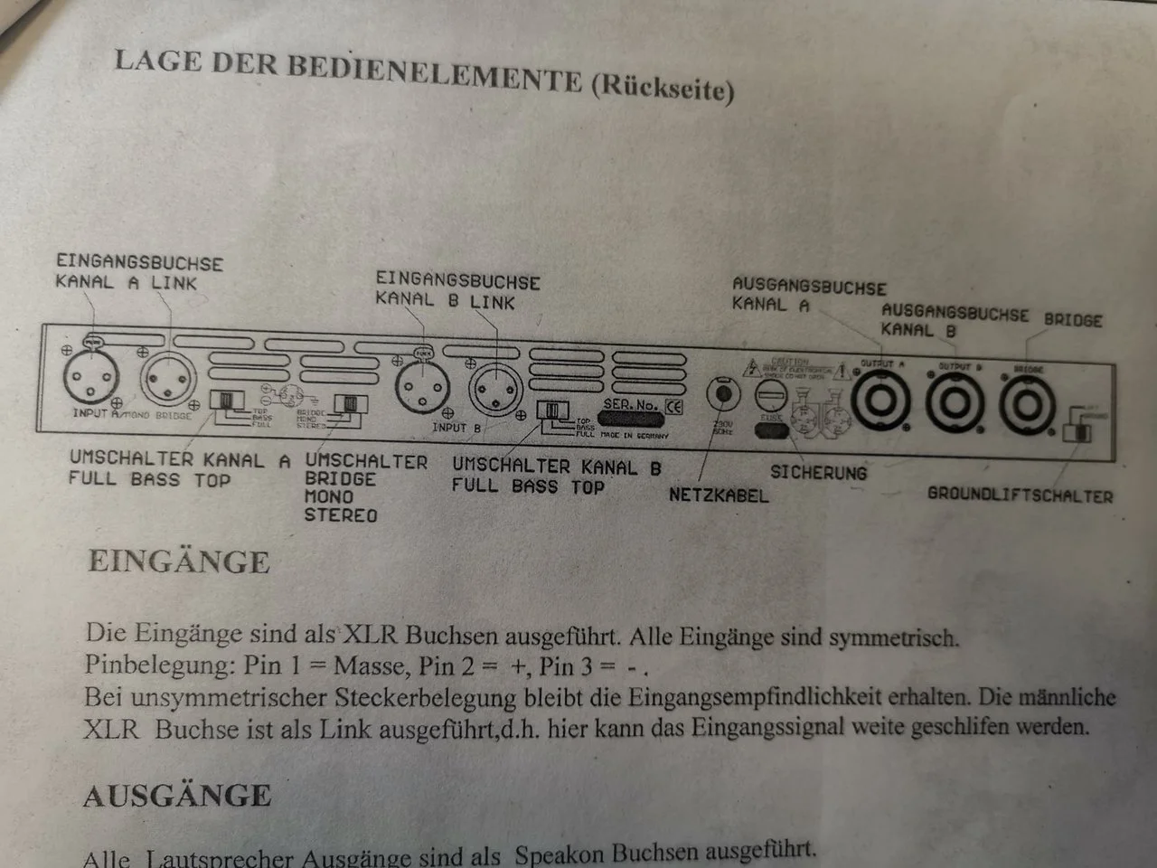

Ich habe eine allgemeine Frage zum Gesamtaufbau.
Dazu möchte ich kurz meinen bisherigen Aufbau, also den Aufbau bevor ich mir ein Rack gebaut habe, darstellen (vereinfacht):
Bass - Kabel - AMP mit Boxen für den Bühnensound und DI-OUT zum Mixer/PA
Neuer Aufbau:
Bass - Kabel - Preamps A bzw. B (als Varianten schaltbar) - Endstufe RedRock M 4.5 mit Boxen für Bühnensound
Wie gehe ich da zum Mixer/PA? Aus den Preamps? Aus der Endstufe gehts ja nicht, oder?
Edit:
Vielleicht gehts doch so:
Die Eingänge der RedRock-Endstufe sind als XLR-female ausgeführt (symmetrisch). Direkt daneben ist jeweils noch eine XLR-male, bezeichnet mit LINK zum weiterschleifen des Eingangssignals!
Kann man über diese XLR-male jeden Kanal zum Mixer/PA weitergeben?

  • #505
Korrekt, die Preamps haben typischerweise einen DI-out.
PS: Deine nächste Frage lautet wahrscheinlich, wie Du jetzt mit Preamp Umschalter mit einem Kabel zum Pult kommst...
Reaktionen: LovinRomance und Gunni
  • #506
Danke!
Genau, das ist die nächste Frage. Brauch ich einen Mini-Mixer?

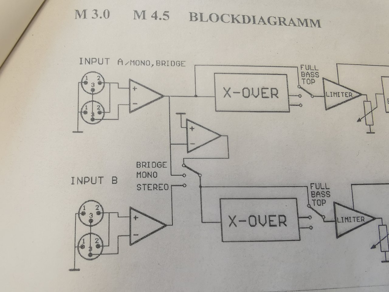

  • #507
Wie schaltest du denn zwischen den Preamps? Du kannst ja auch nur einen Input in der Endstufe nutzen wenn ich das Blockschaltbild richtig lese. Da kannst du auch den Link Out zum FOH schicken. Ist eh fest dran.
Reaktionen: Gunni
  • #508
Im Moment habe ich einen A/B-Schalter, der den einen oder anderen Preamp aktiviert. Also vom Tuner in A/B-Schalter und da wird der gewünschte Preamp-Input geschaltet. Kann das schlecht beschreiben...
  • #509
  • #510
Ja, das wirds wohl sein!
  • #511
Danke! Das werde ich so machen!
  • #512
Wenn du vor den Preamps sauber trennst zum Umschalten kannst du dann einfach summieren
Das ist aber keineswegs ideal, denn dann hat je ein Eingang kein Signal, sondern ist "offen": also vollen Rausch aus beiden Preamps aufsummieren ist schon suboptimal, aber wenn dann noch ein Eingang offen ist, hat man noch mehr Müll. Bässer wäre da das Umschalten der Ausgänge und Eingänge, ein 2x Um reicht ja dafür. Eventuell muss da noch ein Widerstand parallel an die Ausgänge, damit es nicht knackt. Oder wenigstens den Eingang des nicht verwendeten pre auf Masse legen, auch das geht mit nem 2x Um.

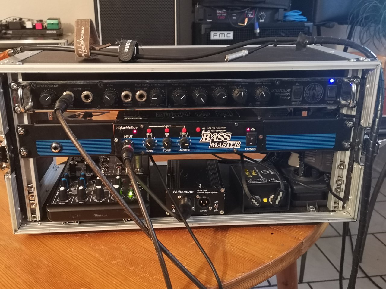

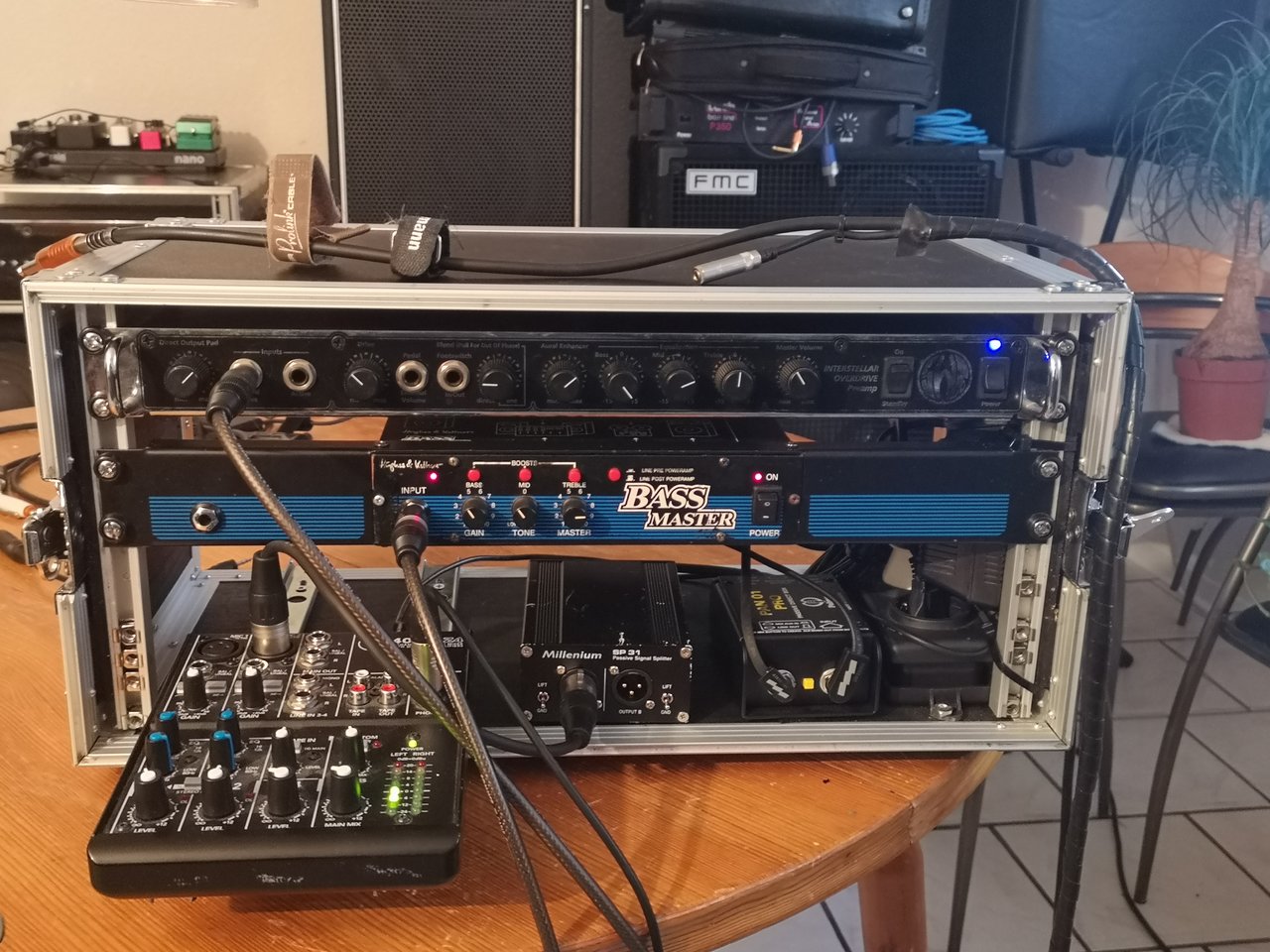

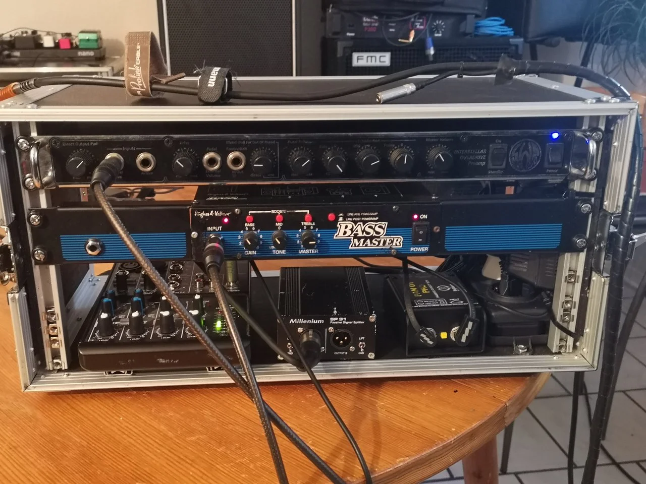

Keine Probe, keine Auftritte, Üben allein bringt auch nur bis zu einer gewissen Zeit Abwechslung und Erfüllung.
>>>also habe ich mir 2 neue Racks zusammengebaut - für bessere Zeiten mit Proben + Auftritten.
Rack 1 mein neues Inear-Rack (das Eich-Board fehlt noch auf dem Foto)
Rack 2 Live-Rack auch mit Box wenn nötig und passend. Spannend, daß ich zwischen 2 Preamps hin und her und zusammen schalten kann; klingt interessant und richtig gut

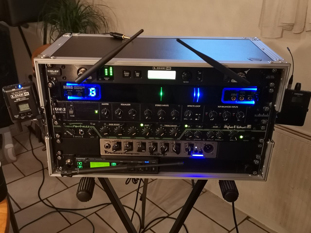

Sodele - kurz vor Heilig Abend fertich geworden.
Mit einem Switcher wird hin und hergeschaltet und endlich auch eine Racklösung für das Mackie Vlz 402 gefunden.
Die SWR Interstellar ist auf ein wenig angeknuspert eingestellt.
Mit inear und übern Amp klingts sehr geil, aber mal sehen wie es im Proberaum oder beim Gig rüberkommt - irgendwann mal . . .
