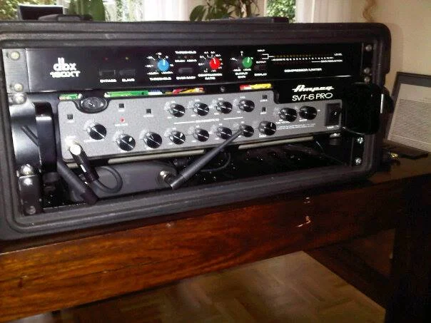

Eines meiner Racks, welches ich leider viel zu wenig einsetze:
Reaktionen: LovinRomance, Kong, Gast5650 und 11 andere
  • #55
Au man, den 2001RBP muss man erst mal finden, sehr cool!
Das ist der Preamp, den ich am längsten gesucht habe. Fündig wurde ich in Italien. Die ganze Kauf-Abwicklung hat ganze 6 (!) Wochen gedauert...
Sach Bescheid, wenn du die beiden Preamps loswerden möchtest, die fehlen mir noch. :-):bier:
Beide Preamps sind "Keeper", die gebe ich sooo schnell nicht wieder her.
Bei der Menge an Amps die du hast musst du ja zwangsläufig sehr viele viel zu wenig einsetzen, oder?
Ein Rack macht echt viel Spaß, da man dieses ja recht flexibel gestalten kann. Letztendlich ist so´n roadtaugliches (und demzufolge recht stabiles) Rack aber auch ganz schön schwer und doch ziemlich unhandlich. Und ja, ich bin viel mit meinen Röhrenamps unterwegs, die machen auch richtig viel Spaß! ;)
Reaktionen: LovinRomance, Kong, Talentfrei und 2 andere
