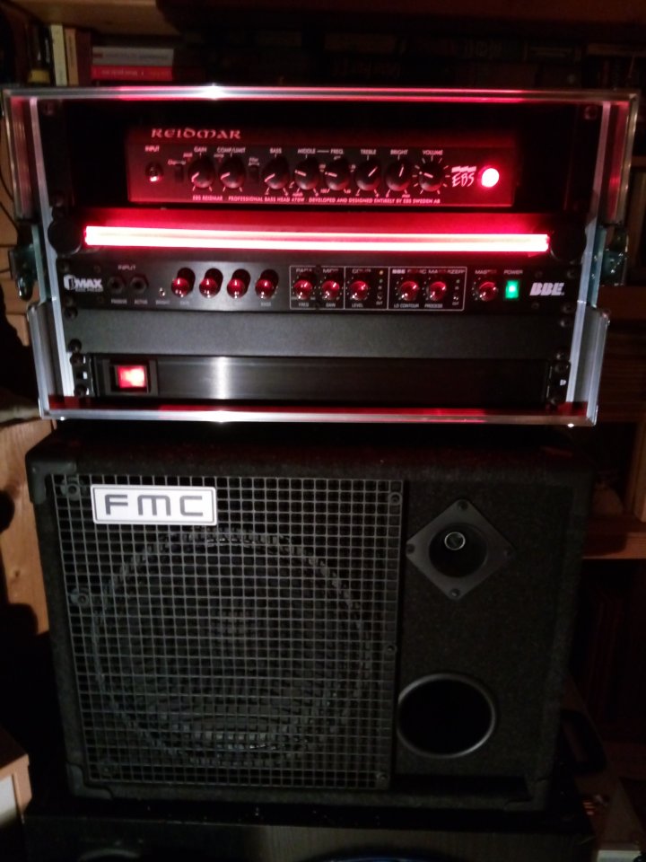

Hier mein kleines Anfängerrack, wenn jemand Vorschläge zur Verbesserung hat immer her damit,
und mein preamp erzeugt ein leichtes surren, wie bekomm ich das weg? :/
Nutz den Preamp vom Reidmar und hau das restliche Blech weg :D
Was ist denn leichtes Surren? Netzbrummen (50Hz)? -> Ground Lift / DI Box zwischen BBE und Reidmar probieren
Oder ist das höher?
  • #168
Ist höher, am Netz liegt nicht, hab ich schon durchprobiert...
Könnte da n noise gate Abhilfe schaffen?
Z.b. Boss NS 2?
  • #169
Stört das Surren denn im Spiel? Dann bringt dir ein Noise Gate nüscht. Das sorgt ja nur dafür, dass Signal unter einem Pegel nicht mehr durch kommt. Ist der Pegel überschritten, kommt wieder alles durch.
Ansonsten in den Spielpausen Mute-Schalter betätigen, sofern vorhanden und im Signalweg. Da wäre das Surren auch nur so lang weg, wie du nicht versehentlich an die Saiten kommst bspw.
  • #170
Beim Spiel ist es egal, aber selbst wenn ich mute entsteht ein Grundrauschen...
  • #171
Puh...:confused: Mutest du eventuell nur die Vorstufe des Reidmar oder hat der BBE auch einen Mute-Schalter?
  • #172
Ich meine den bass muten...
Aber selbst wenn das Volumen und gain vom bbe auf null ist summt es ganz leise. Wie gesagt, stört nur in spielpausen, und am di signal nicht hörbar...
Bekomme ich das mit m Boise gate in den griff?
  • #173
Das Noise Gate müsste dann ja zwischen BBE (auf den ich das Rauschen jetzt erstmal schiebe) und Power Amp In deines Reidmar und demnach vermutlich Line Pegel abkönnen müssen. Das ist jetzt aber gefährliches Halbwissen. Wenn du das Gate ohnehin schon zur Verfügung hast: Probieren schadet nicht. Dem Ding sollte Übersteuerung nicht schaden, am Ende hast du halt Verzerrung, wenn es dem Noise Gate zu viel Pegel wird - und dann nimmst du es halt wieder aus der Kette. Aber extra eins anschaffen würde ich persönlich wegen ein bisschen Surren nicht.

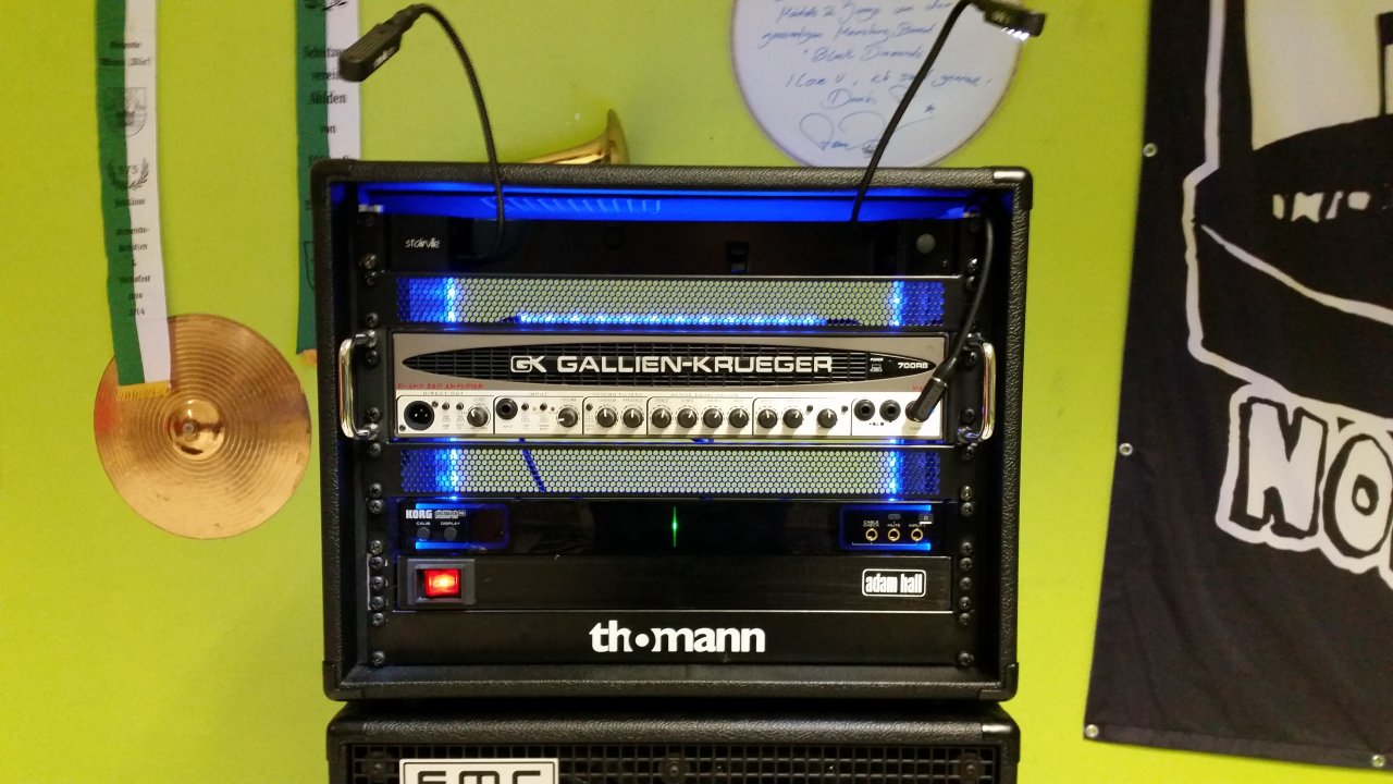

Das ist mein neues Rack. Hat mir der Hans passend zur Box gebaut. Ich finde das sieht super aus! Nochmal Danke Hans!:bier:

  • #176
Wir sind hier von einem "leichten Surren" über ein "Grundrauschen" bis hin zu einem "Summen" gekommen. Das zeigt die Fehlerempfindlichkeit von Ferndiagnosen in aller Deutlichkeit. ;)
Kann es denn einer der Lüfter sein? Hat man schon mal die Vorstufen an anderen Poweramps ausprobiert? Und wenn es nur stört bzw. hörbar ist, wenn der Amp keinen Laut von sich gibt, ist es dann im Bereich von "normalen Betriebsgeräuschen" einzuordnen?
Reaktionen: Gast73321 und LovinRomance
  • #177
Lüfter kann es nicht sein, weil der preamp hat keinen, und den vom reidmar kennen ich ;)
  • #178
Hast Du vielleicht einen anderen Preamp, den Du mal kurz in den Effekt Return / Poweramp In des Reidmar anschließen kannst?
Du kannst auch einen anderen Amp benutzen, aus dem "Slave" oder dem "Effects Send" raus und in den "Effekt Return" des Reidmar wieder rein.
Rauscht, rumpelt, klappert, summt oder rauscht es auch, wenn Du den eingebauten Pre des Reidmar benutzt?
Ist das Kabel vom Preamp zur Endstufe des Reidmar intakt?
Wenn Du diese Fragen geklärt hast - zu der, ob das Geräusch tatsächlich stört, dann wissen wir, woher das Geräusch kommt.
Reaktionen: LovinRomance und Gast74634
  • #179
Ich habe verschiedene preampd kabel und alles versucht, das Geräusch geht nicht weg, aber allmählich gehe ich davon aus das es einfach bein "betriebsgeräusch" ist...
  • #180
In solch Situationen sag ich mir immer wieder: Scheiß drauf, drink ich halt noch n Bier...:D
