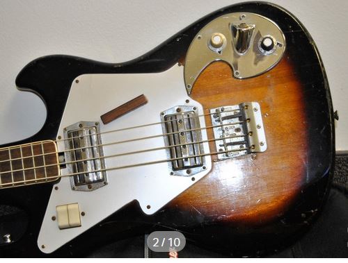

Das war ein kleines Teilekonvolut das ich wegen eines anderen Teiles gekauft hatte(Kleinanzeigen) und da war ein komplettes Schlagbrett mit PU's, Elektronik und Potiknöpfe dabei...hat erstaunlicherweise noch alles funktioniert und die Knöpfe sehen noch aus wie neu...das Schlagbrett war 2teilig wie auf dem Bild...

das Schlagbrett hatte dieselbe Form , aber die Pickups waren die, die jetzt aufm Preci sind...auch Buchse und Schalter waren anders bei der variante , die mir übern Weg gelaufen ist... also bischen anders als aufm Bild....

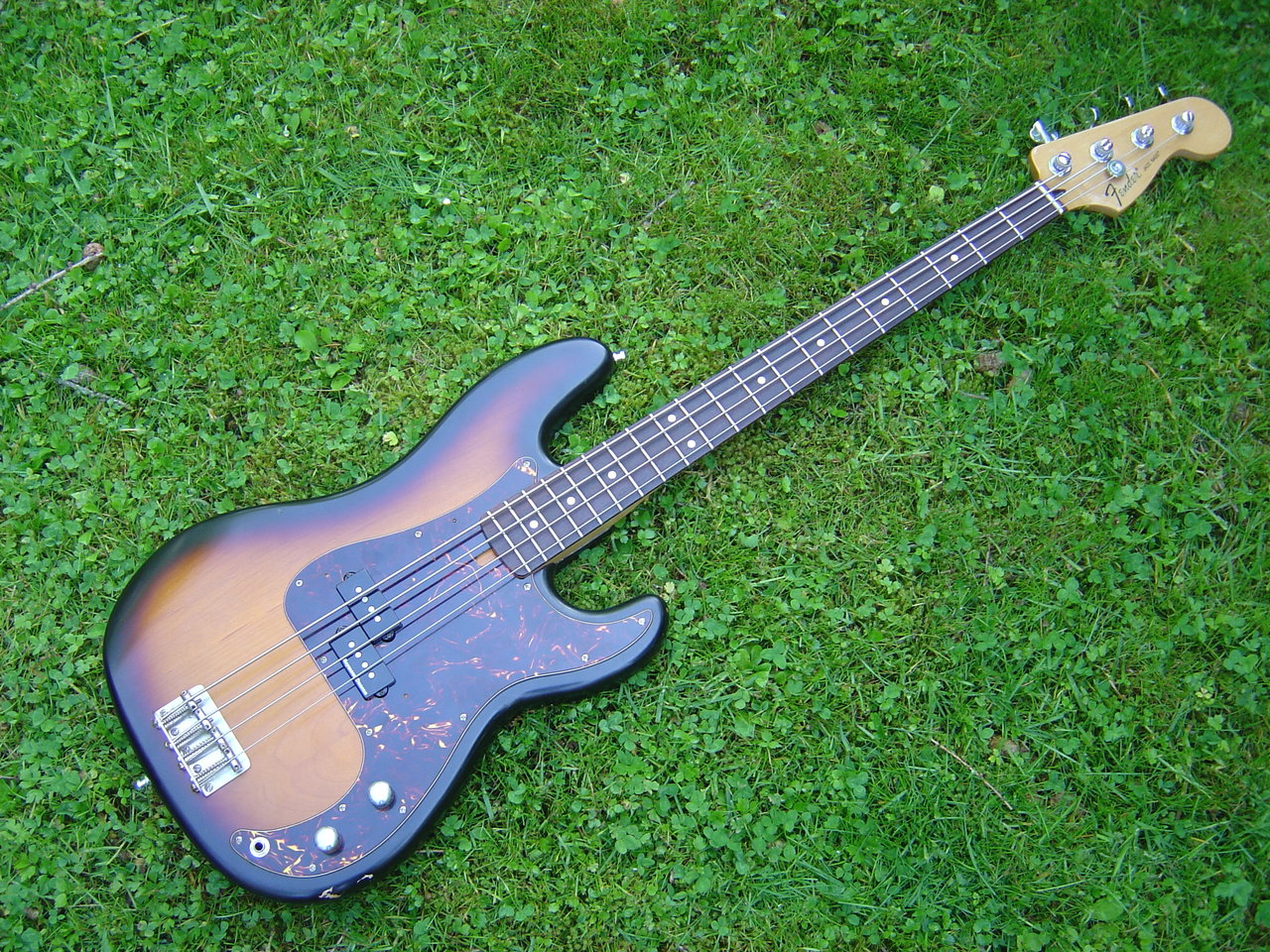

Hallo an alle Interssierten,
ich muß doch nochmal einen 2. Fränki von mir vorstellen, der Bass ist quasi ein Reste-Bass, war so nicht geplant, aber die Brocken haben halt noch rumgelegen und da dachte ich warum nicht mal ein Preci mit nem Jazz Bass Hals ..., ich finde es hat sich gelohnt, schön oldschool und "kein einzigstes" Neuteil verbaut.
Er besteht aus,
Body: Squier, Erle, mattiert ( mit vielen 14mm Bohrungen unter dem PG um ihn noch ein wenig leichter zu bekommen, sieht aus wie eine Bienenwabe, nur der Streifen hinter dem Hals ist ungebohrt )
Hals: Fender (MIM) Jazz Bass von 2011
Mechaniken: Schaller BM-light ( F-Style )
Pickguard: orig. Japan 70er
PickUp: Seymour Duncan SPB-2 (hot)
Der Rest ist Standard Zeugs und nix besonderes.
Gewicht: 3314g
So, hier isser:

Ich steh zwar nicht auf Sunburst aber sonen Preci mit Jazzhals fänd ich auch noch cool. Kompliment
Schönes Pickguard! Da drunter sieht es bestimmt gruselig aus...:fear:

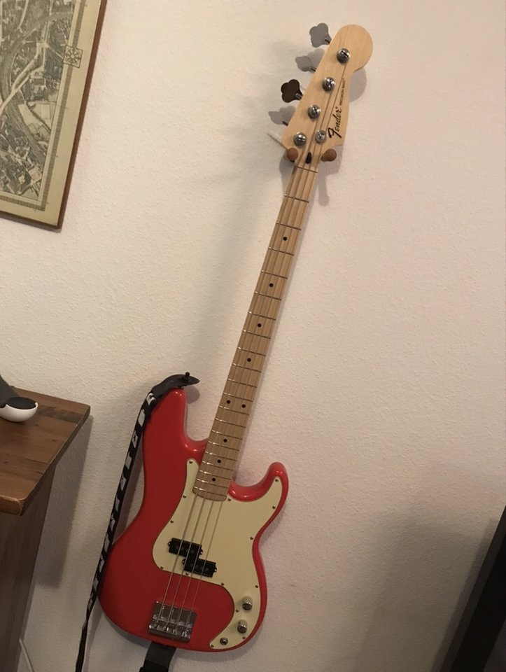

Dann zeig ich hier mal meinen Lieblings-Preci, bestehend aus:
- J&D Korpus und Pickguard
- Fender MiM Hals
- Fender HiMass-Bridge
- Seymour Duncan Quarter Pounders
- Schaller Mechaniken
- Allparts CTS Potis
- Switchcraft Buchse
Ich hoffe, der gilt hier. Ist zwar am Ende ein reinrassiger Preci, aber immerhin komplett selbst zusammengemixt.
Ja stimmt, "gruselig" trifft es ziemlich genau, das war mal ein Experiment und der Body hing erst lange als Deko (mit PG) an der Wand ( ich hatte den kompletten Affinity für nur 55€ gekauft ).
Klanglich hat das aber für mich keinen hörbaren Einfluß, er hat ein normales Sustain auf allen Saiten und mit diesen SD overwound PU's klingt er fast schon brutal ( wahrscheinlich mach ich da auch noch Tonerider rein )

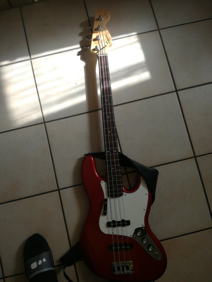

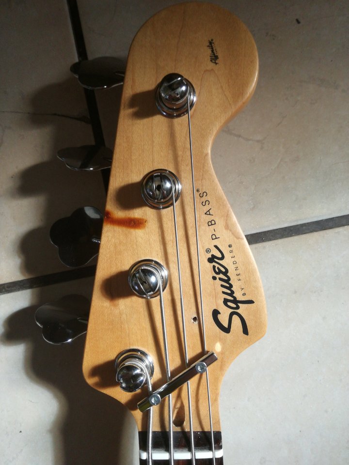

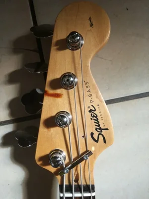

Ein Squier jazz bass mit preci hals.
Nicht wirklich ein frankenstein (für mein verständnis) aber ich wollte einfach meine interresante und ungewöhnliche stringtree lösung nich vorenthalten

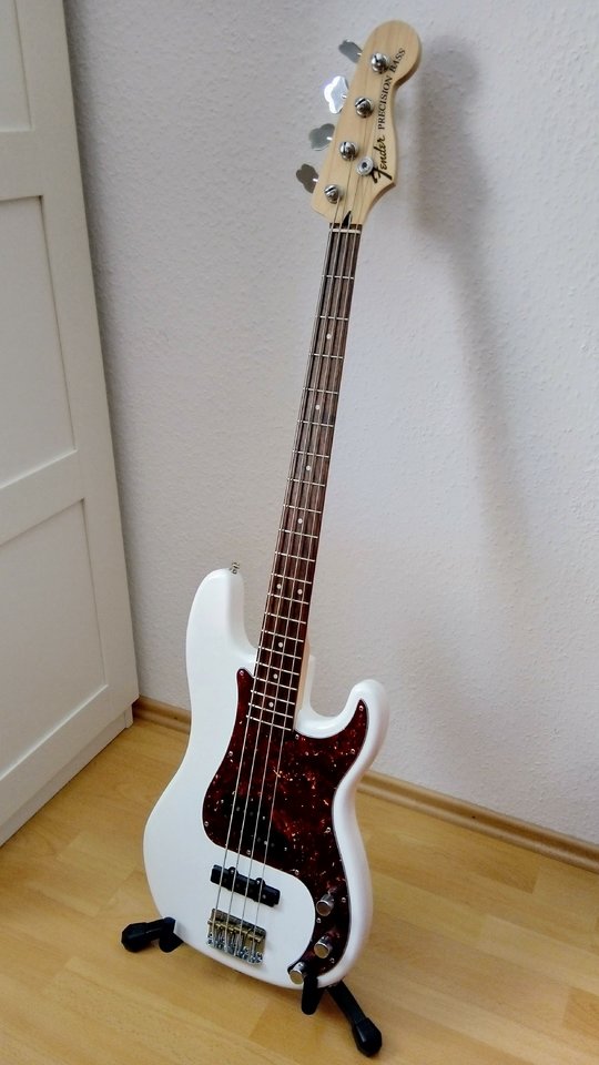

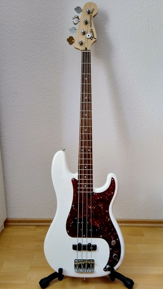

Da mein One Piece Maple Neck (von Northwest Guitars) nun auf meinen Sunburst Preci kommen wird (siehe Thema hier "Precision Bass Sunburst - Farbwahl Hals / Pickup / Pickguard"), habe ich meinen weißen PJ nochmal umgebaut:
  • Korpus: Erle / Olympic White (Squier)
  • Hals: Squier Jazzbass (MII) mit Custom Decal von Etsy
  • Pickguard: 3-lagiges Tortoise (Boston)
  • Mechaniken: Squier (MII)
  • Brücke: Wilkinson mit Messing Reitern
  • Tonabnehmer: Tonerider TRP1 und TRJB
  • Elektrik: eBay Kleinanzeigen
  • Controls: Volume, Volume, Tone
  • Saiten: DR Pure Blues
  • Gewicht: 3,9kg
Ist jetzt etwas mehr der klassiche '60tier Look & Feel:

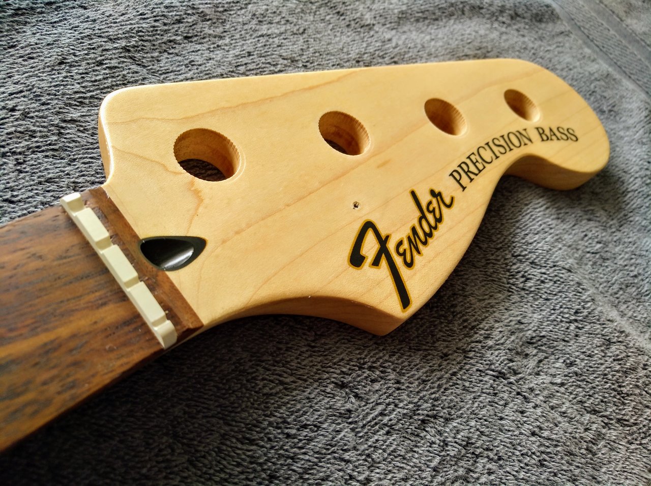

Den Hals hab ich vor einiger Zeit bei eBay Kleinanzeigen gekauft. Der war in keinem guten Zustand und hatte auch kein Decal mehr. Das Griffbrett hab ich gereinigt und frisch geölt. Die Bünde sind auch abgerichtet und poliert worden. Einen neuen Fender Jazzbass Sattel hat er auch bekommen. Und zu guter letzt ein neues Decal:

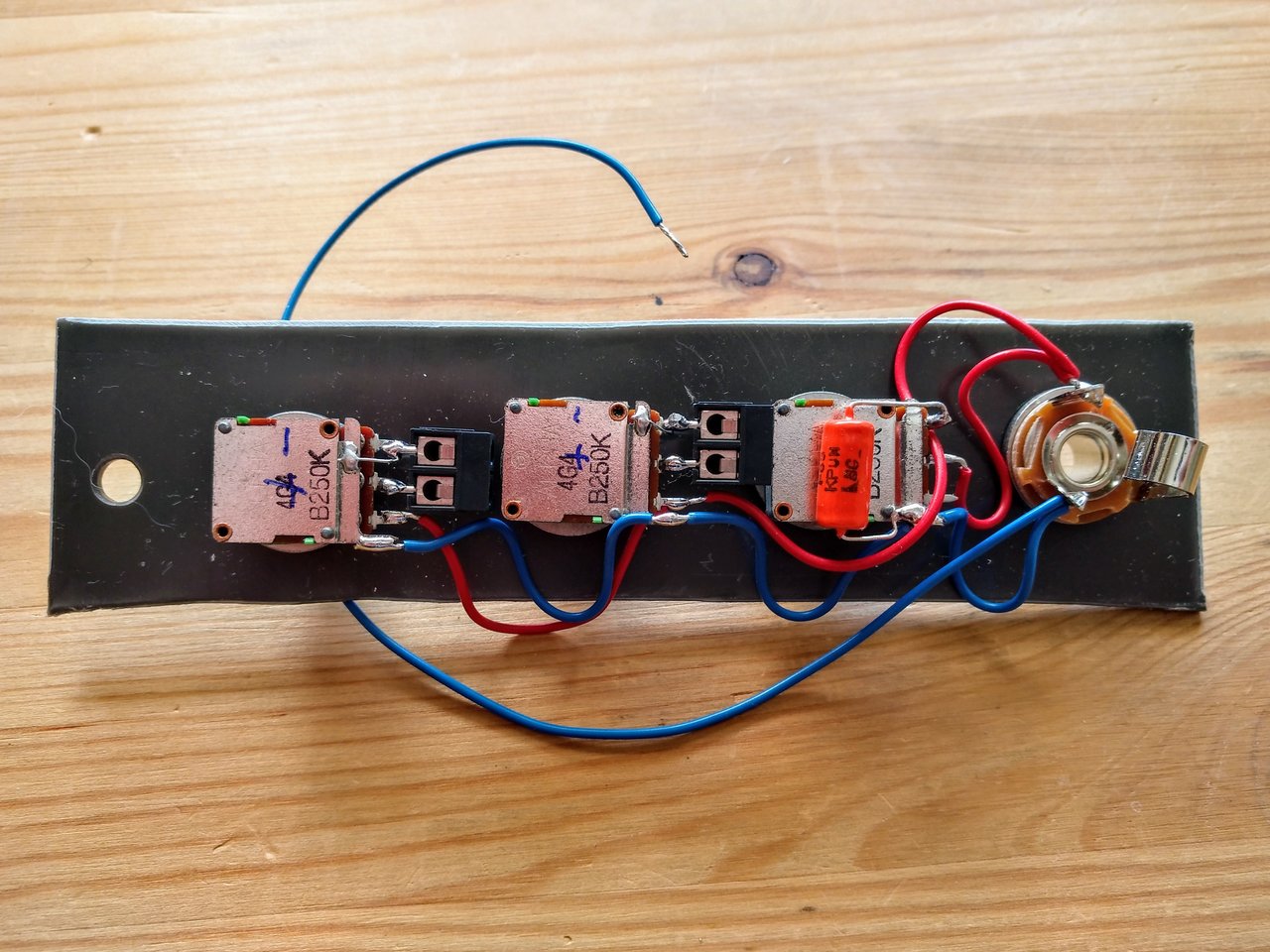

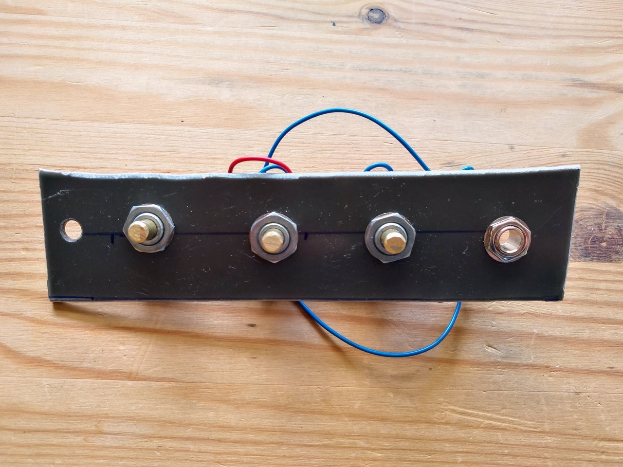

Bei der Elektrik war ich faul und wollte nicht selber Löten, daher hab ich eine über eBay-Kleinanzeigen eine gekauft, die mich echt sehr positiv überrascht hat:
Der User Peter verkauft häufig Jazz Bass Elektriken, fertigt aber auch auf Wunsch andere Schaltungen - ist wirklich Top-Arbeit zu einem sehr guten Preis.
Ich lass sich Hals und Saiten noch ein bißchen aneinander gewöhnen und dann stell ich ihn am Abend mal neu ein ... falls das überhaupt nötig ist.

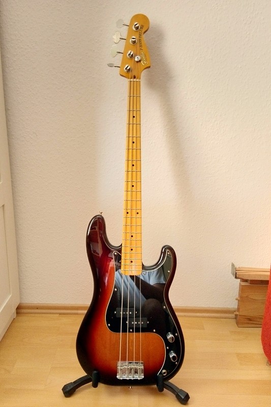

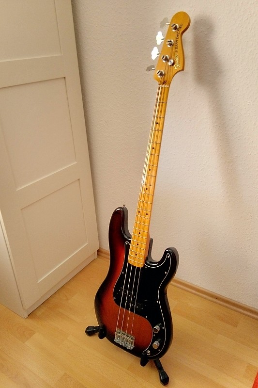

Da mein One Piece Maple Neck (von Northwest Guitars) nun auf meinen Sunburst Preci kommen wird (siehe Thema hier "Precision Bass Sunburst - Farbwahl Hals / Pickup / Pickguard") ...
Gesagt getan! Hier zwei Fotos und Daten. Alles andere im oben verlinkten Thread.
Daten:
  • Korpus: Fender (MiM) Erle Sunburst
  • Hals: Einteiliger Ahornhals von Northwest Guitars (Jazzbass Dimension) mit Custom Decal von Rothko & Frost
  • Pickguard: 3-lagiges Schwarz (Boston)
  • Mechaniken: Gotoh GB640
  • Brücke: Fender Vintage Bass Brücke
  • Tonabnehmer: P Bass Traditional von Alexander Pribora
  • Controls: Volume, Tone / Fender Flat Knobs
  • Saiten: Daddario ENR71 Halfround (.45 .65 .80 .100)
  • Gewicht: 3,8kg

funkin_p-bass_sunburst_1-jpg.304839
funkin_p-bass_sunburst_2-jpg.304840
Daten:
  • Gewicht: 3,8kg
Die Speisekarte liest sich gut und die Zutaten sehen
lecker aus... bis auf die Saiten... als ich die mal ge-
kostet hatte war mir danach irgendwie so...
