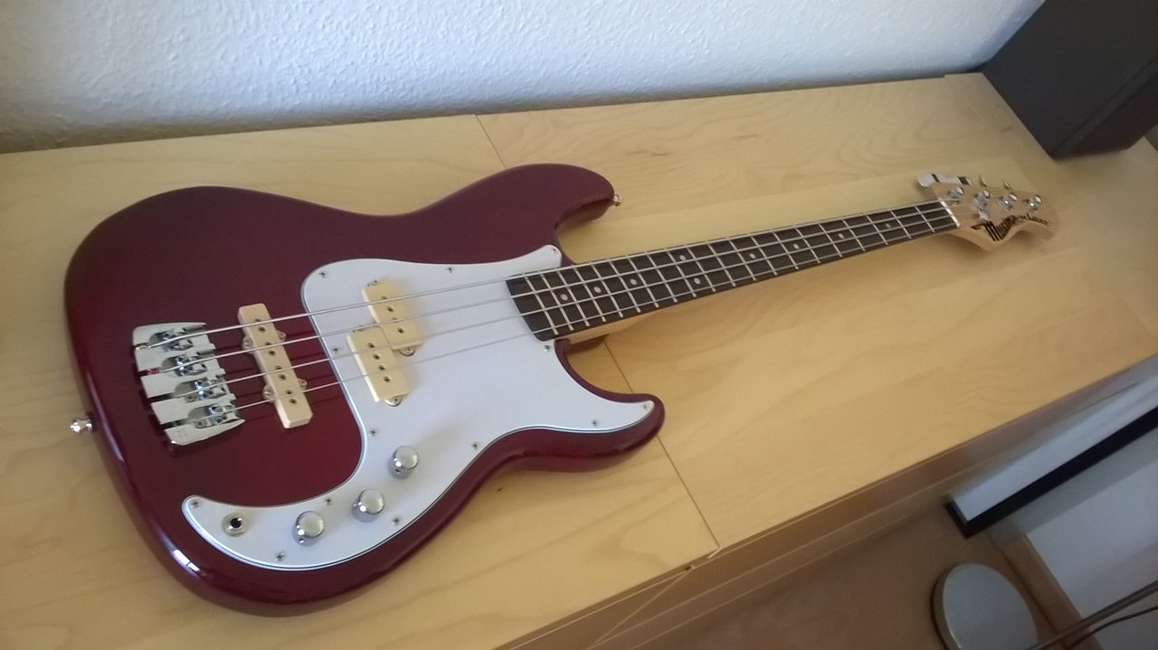

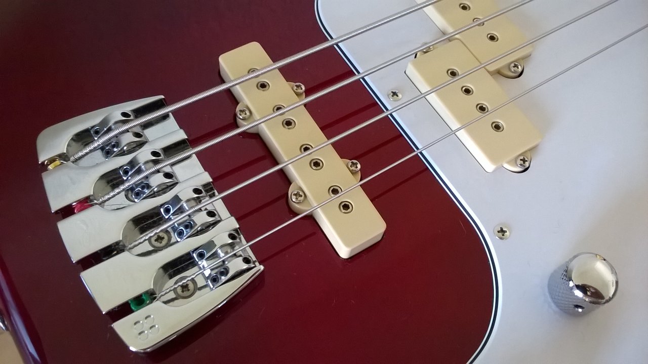

Ich gebe zu, das als Saiten-Garnitur ich zunächst auf die bewährten DR-LoRider zurückgegriffen hätte ... da hatte ich noch einen Satz, den ich aber mal auf 2L / 2R Mechaniken gekürzt hatte. Ausser frischen Fender 7250er war nicht mehr viel im Kühlhaus, und die Fender waren mir zu scharf vom Klang. Bin dann zum lokalen GeMüsikalienHändler, der hat neben den Chromes noch die Halfrounds da - da dachte ich mir: kosten wir mal.
Von der Haptik finde ich sie etwas gewöhnungsbedürftig ... fast so als würden die Saiten kleben. Vielleicht gibt sich das mit der Zeit. Klanglich finde ich die - beim derzeitigen, unfertigen Setup des Basses schon in die Richtige Richtung.

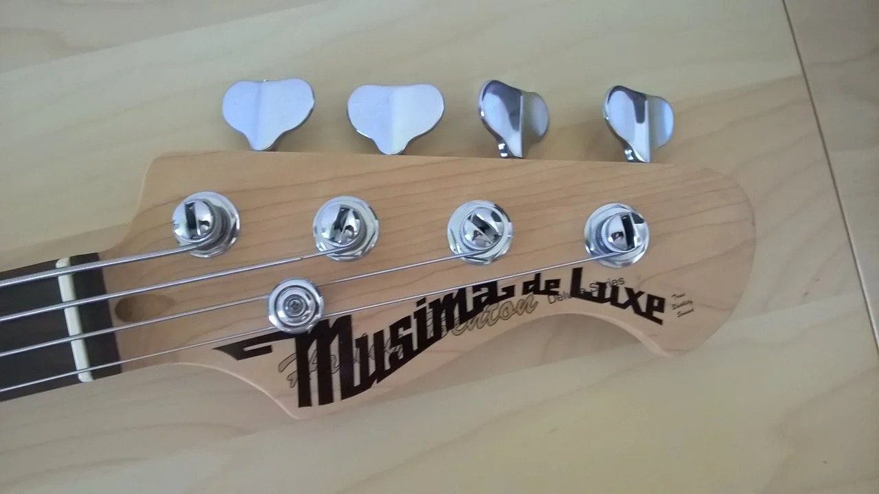

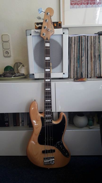

Hier ist auch mal wieder einer eingezogen:
Gotoh Japan HiMass Bridge
Alpha Japan Potis, Vintage 22Nf Kondesator, Japan Knobs, ich meine Switchcraft Buchse..StoffKabel in der Control Plate
Handmade 60s Neck (von einem BassBauer aus Tschechien) mit Binding und Pearl Blocks, TrussRod am Kopf
Fender 70s Decal unter Acryl Lack
Fender USA Vintage Pickups aus nem Mexico Classic (mit raised PolePieces auf A und D)
Fender Knochen Sattel
Fender F Plate
Schaller SecuLocks Pins
Schwarzes Pickguard
Die Tuner waren mak MiMs, aber da hat Jemand zwischendurch totale Billos draufgeschraubt. Die tun ihren Job sogar brauchbar, also halten die Stimmung, aber da kommen wieder Mex Tuner drauf.
Schöner Bass, wobei wohl auch noch die massive Brücke runterfliegen wird und bei den PUs bin ich auch noch unsicher, die sind dann doch etwas brav.
Wirklich brauchen tue ich den Bass nicht, aber ich werde ihn mehr als "Forschungsobjekt" und Backup Bass nutzen.

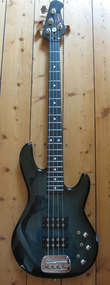

Ist ein G&L 2000 Tribute mit Status Musicman Hals. :lechz:
Reaktionen: RAVEN, Reini, liquid87 und 5 andere
  • #271
Reaktionen: snape, Realdeal und Jost Halenta
  • #272
:great:... Alles richtig gemacht... auch wenn ich die Teile mag, aber an das verkac... lalala... Kopfplattendesign
werde ich mich niemals nie nich keinesfalls überhauptnich gewöhnen.... doch mit dem Status Hals is dat nun
auch optisch ein feiner Bass und Alles wird gut... ja. :-)
Absolut deiner Meinung, obwohl ich die Teile schon immer gut fand habe ich nie einen G&L gekauft, weil ich die Kopfplatte dermaßen häßlich finde. :igitt: Ist vielleicht oberflächlich, aber isso ;-)
Habe jetzt diesen Bass hier angeboten bekommen und gleich gekauft. Ich wäre gar nicht auf die Idee gekommen, daß die Status Musicman Hälse auch für G&L passen könnten. :O!
Reaktionen: Realdeal und Gast76317

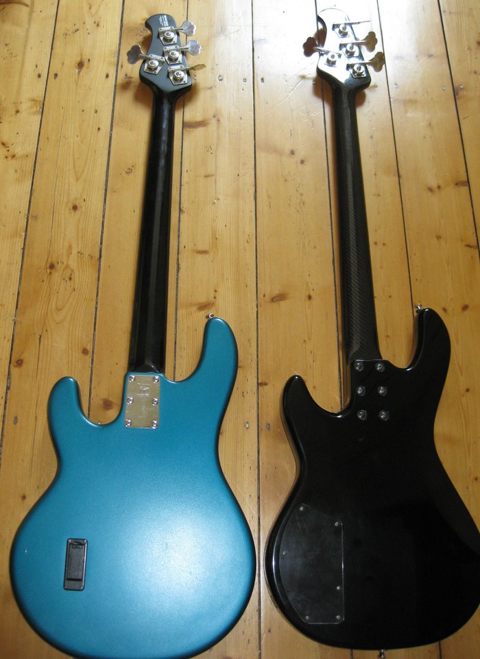

Magst Du mal die Rückseite knipsen - das interessiert mich auch.
Der Abstand von der ersten Schraube bis zur dritten ist sowohl bei meinem Musicman S.U.B. als auch beim Sterling Stingray 7 cm und beim G&L 7,6 cm. Ich weiß aber nicht, ob die Status Hälse bei Auslieferung vorgebohrt sind. Der Hals sitzt jedenfalls fest in der Halstasche. :great:

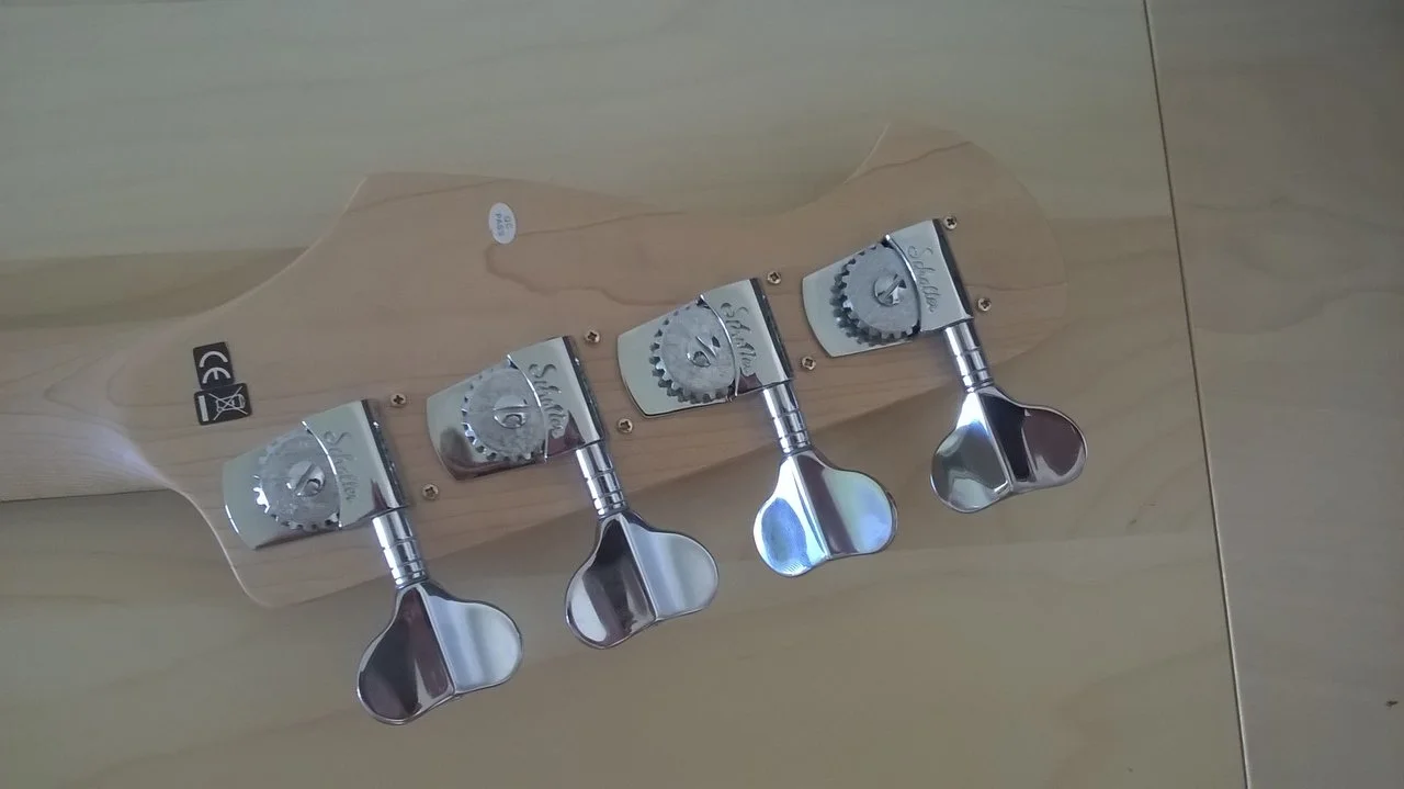

Besonders gefallen mir ja die Gotoh GB640, muss ich mir mal vormerken.

Die Mechaniken sind jeden Cent wert. Klassischer Look, leicht und einstellbar. Ich kaufe die bei Musiker.de da sind die derzeit an preiswertesten.

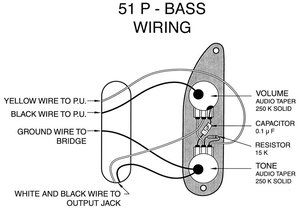

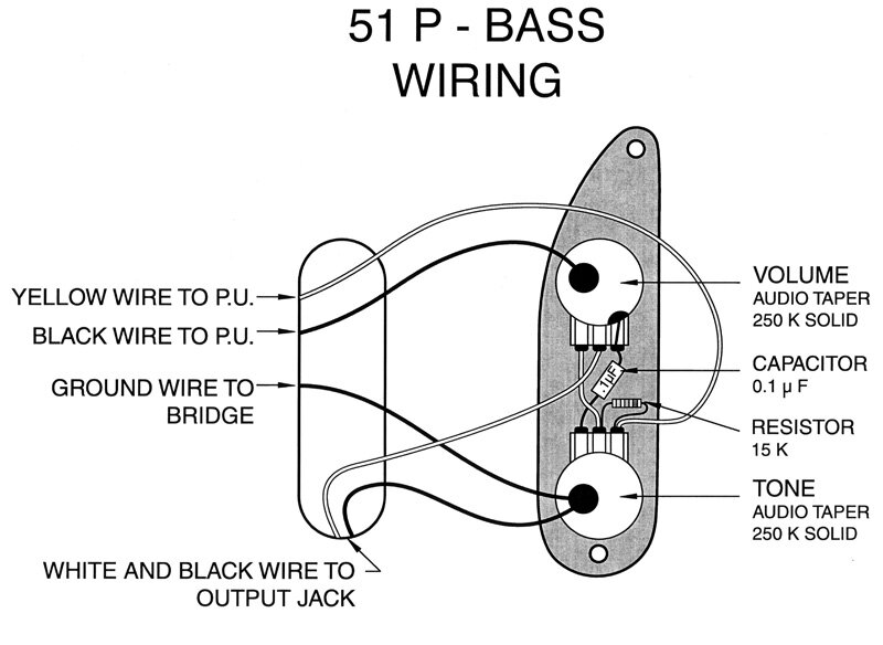

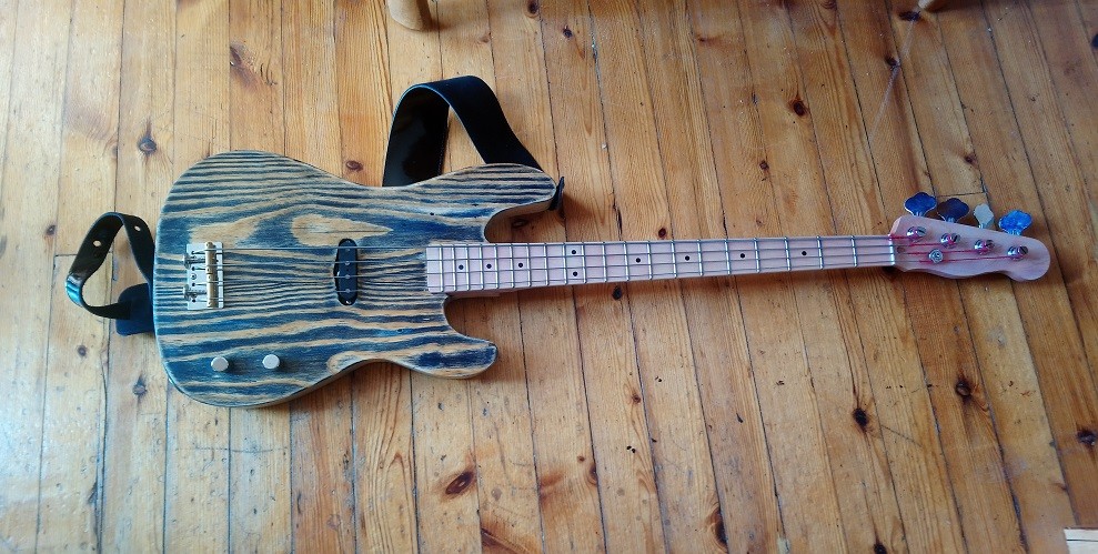

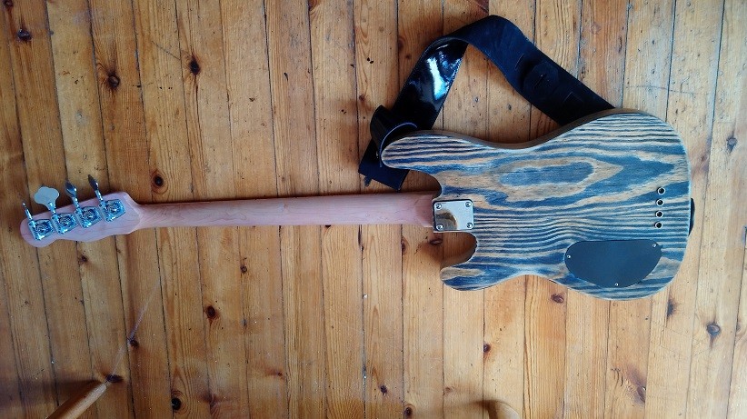

Last build.
Southern Pine stained/sanded with wax finish. Harley-B PB-50 neck. Bloodstone 51 staggered PU. Squier 2 saddle bridge.
Wiring harness used.
