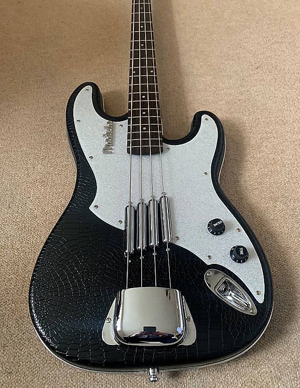

Inspired by Italia Modula Bass?
Indeed, how could one fail to be inspired by the Modulo 🙂
They have a wonderful air of style and class. That went more than skin deep, the construction method and materials place them far beyond my humble skills.
How did you wire them?
I took the easy road, 4 in parallel.
2 x 250K pots and 104 cap.
I did however buy 2 bridge lipstick and 2 middle, should allow me to wire 4 in series or 2 humbucking pairs like DiMarzio.

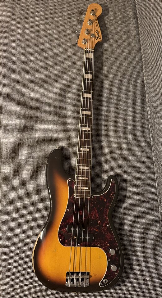

Und fertig!
(Na ja, fast. Der Pickup brauchte noch etwas mehr Schaumstoff... jetzt brauche ich einen neuen Pickup.
Mist, der Pure Vintage 63er klang eigentlich ganz vielversprechend! 🥹)
Hat jemand noch nen guten P-Pickup über?
Reaktionen: RomanS, p-basscharly61, Crims0 und 5 andere

Ich hab den Pickup beim Einbau wohl kaputt gemacht... muss jetzt eine Seite neu wickeln lassen. 🫣
Reaktionen: hui, OliB., Buchitsch und 2 andere

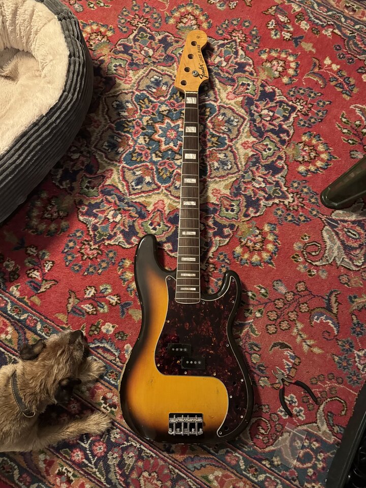

Das wird mein neuer Frankenstein.
Hals ist vom Vintage Modified Jazz Bass 77 und schön bespielbar, Mechaniken sind Gotoh FB 30.
Der Body ist von MJT und liegt seit einer Weile unbenutzt herum, da das ursprüngliche Projekt nix wurde. Der Hals passt ziemlich gut rein 👌
Der Rest ist aktuell nur draufgelegt und aus der Schublade, das heißt da wird sich noch was ändern. Schlagbrett wird ein neues angefertigt, etc
Vielleicht bleibts auch kein Squier. Ich habe noch diverse eigene Decals rumliegen :)

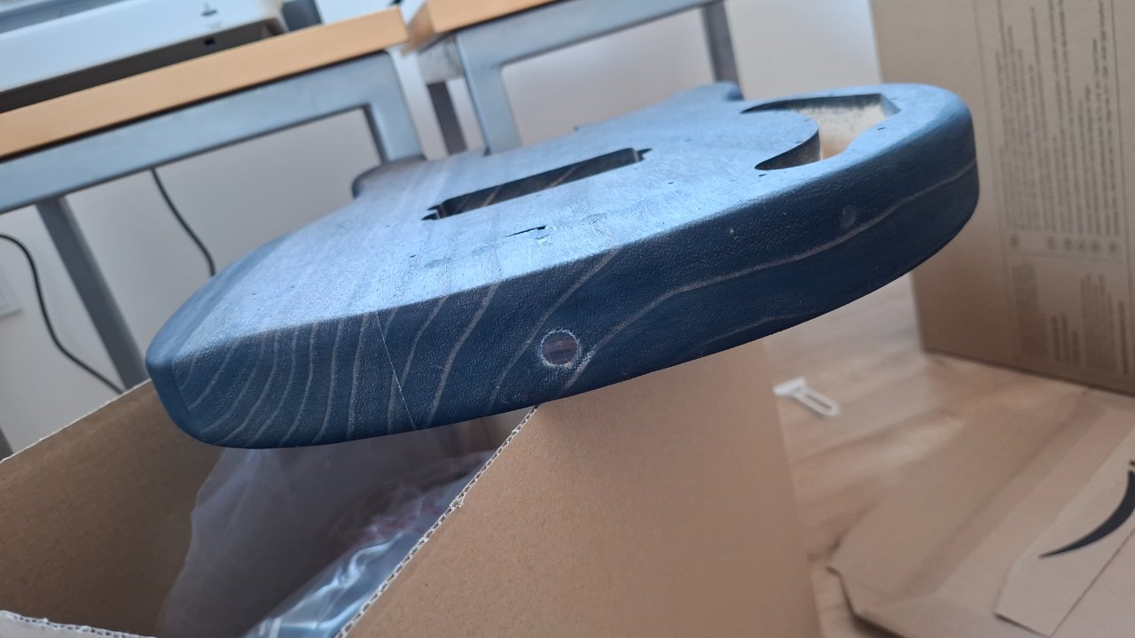

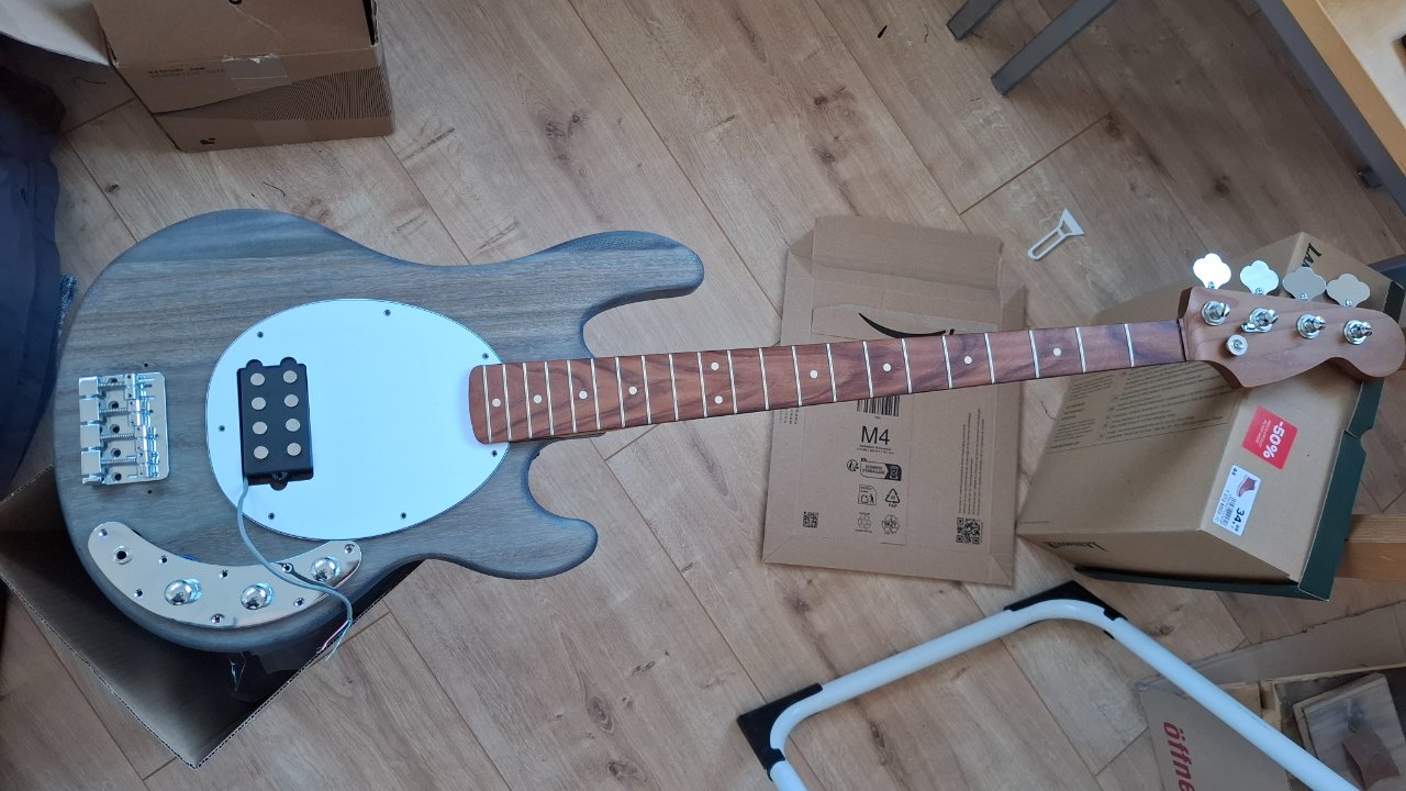

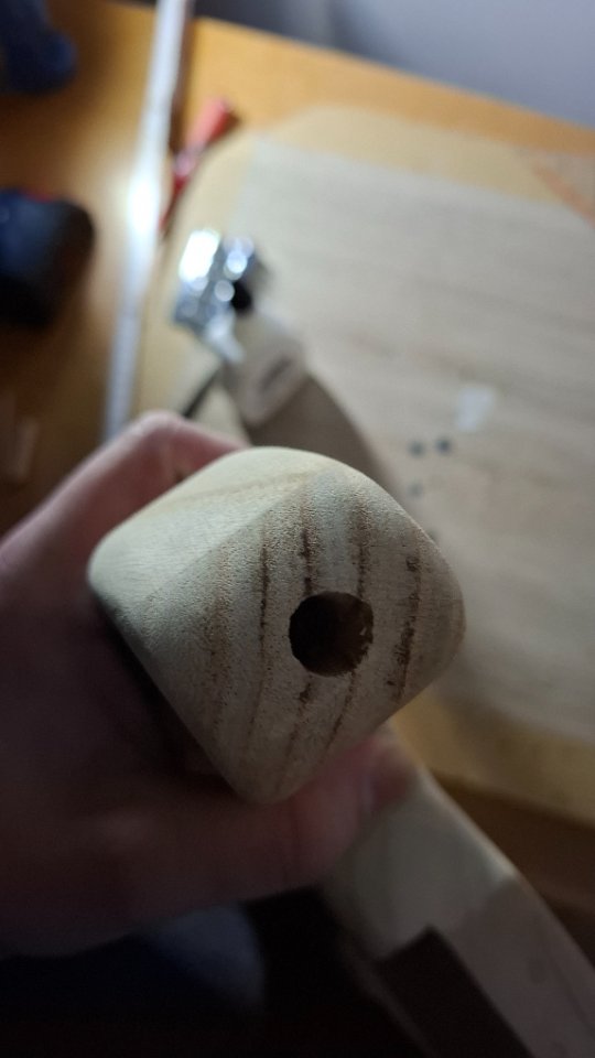

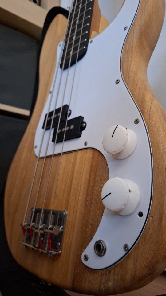

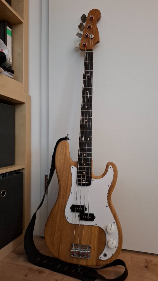

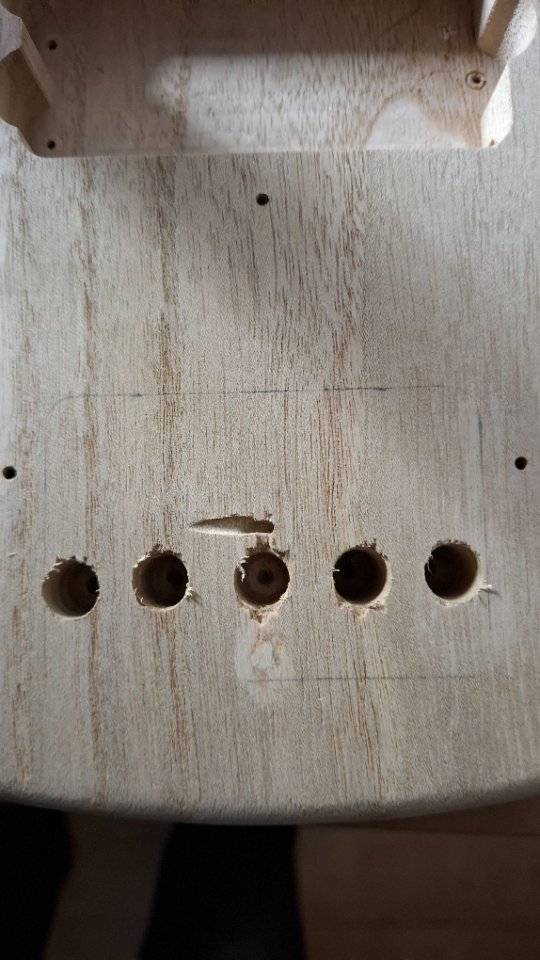

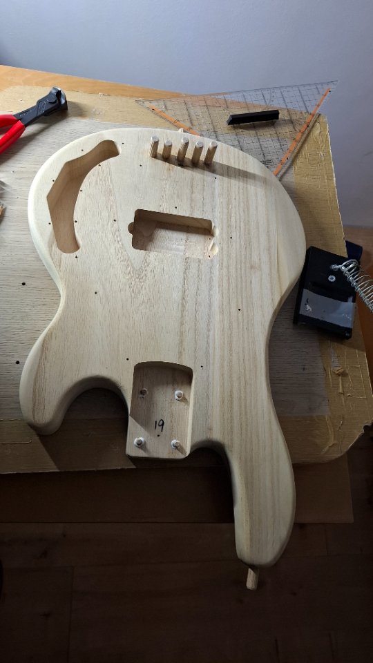

Moin Zusammen!
Ich habe letztes Jahr einen bestückten Paulownia-Body aus einem Rocktile-Bausatz bekommen und mit ein bisschen Heimwerken und einem überragenden Warmoth-Hals, den ich von @Basspekoe übernehmen durfte, habe ich einen überragenden Preci zum Leben erweckt:
Nun habe ich wieder einen Warmoth-Hals aufgetrieben (bei dem der Sattel ausgebrochen ist) und mir einen Rocktile Stingray-Bausatz dazu bestellt. Im Gegensatz zum Preci soll der nicht nur gewachst werden, sondern mit Clou Pulverbeize Wasserlöslich grau gefärbt werden.

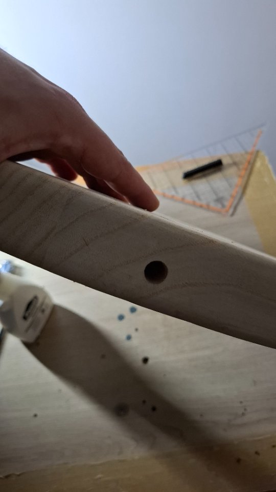

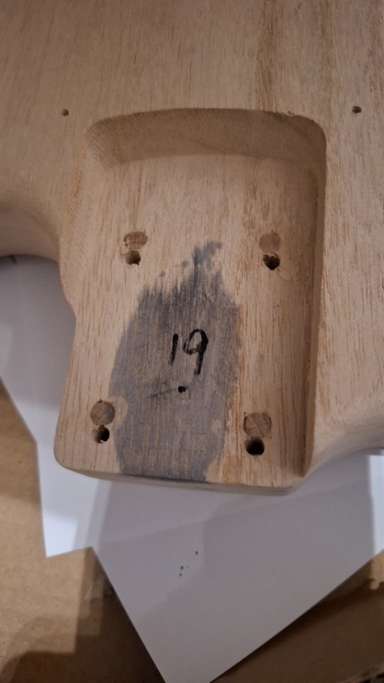

Jetzt die Frage an euch Erfahrenen: Was nehme ich als "idiotensicheres" Finish, damit das wasserlösliche Grau da bleibt, wo es war. Ich hatte schon mal von Clou Holz Siegel gelesen.
Hier schon mal ein paar Fotos meiner amateurhaften Modifikationen, damit es mit dem weichen Holz keine bösen Überraschungen gibt:
Ich bin sehr dankbar für eure Tipps!
Reaktionen: basspope, Chris65, zoid und 5 andere

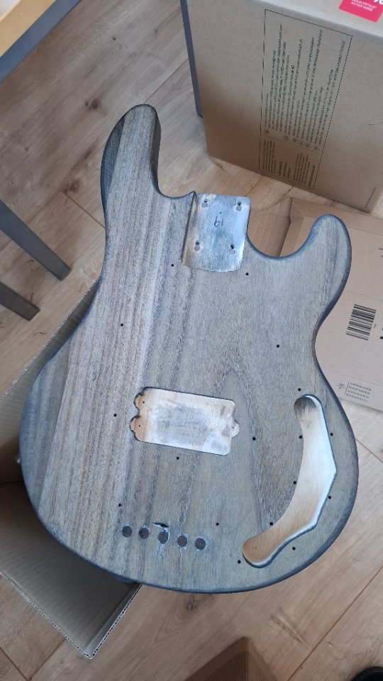

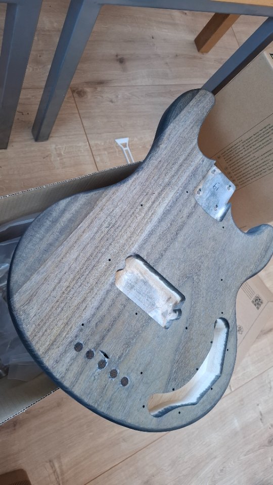

  • #4.117
Jetzt nach der ersten Runde beizen:
Jede Leimfuge fällt trotz intensiver Schleifbehandlung auf und besonders das 2. Brett von oben ist vor und nach dem beizen ziemlich rot/bräunlich. Dagen das 1. Brett von oben nimmt die Beize auf wie die Seiten auch: Richtig dunkelgrau eben. Nach der Trocknung werde ich nochmal vorsichtig mit 80er Korn die zu hellen Stellen aufrauen, dass die Oberfläche mehr Farbpigmente annimmt. Gleichzeitig die dunklen Parts etwas mit 0000 Stahlwolle etwas aufhellen.
Reaktionen: hui, Chris65, RAVEN und 3 andere

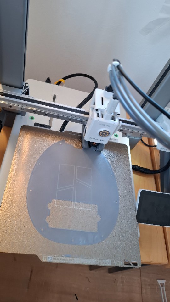

Dann noch ein grau blaues Pickguard aus dem 3d Drucker 8-)
Reaktionen: Schnaggadu, zoid, Chris65 und 2 andere
