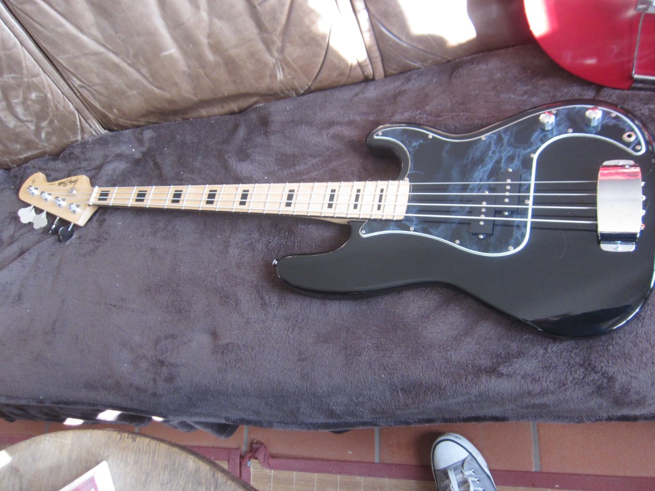

... und nochmals umgebaut :
der korpus ist von hb , der hals von einem vgs preci und dann entgrätet .
tonabnehmer von J&D .
kein vvt sondern die geschichte mit master volumen , ton und zumisch regler für 2. pu .

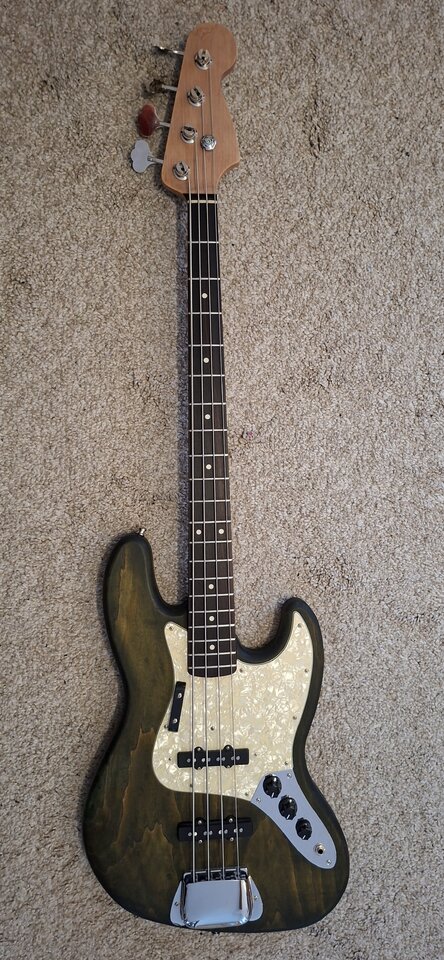

Habe meinen grünen J-Bass umgebaut.
Sumpfesche-Body von Deutschem Tonholz grün gebeizt und gewachst
Rockinger Hals Profil 3mm dünner geschliffen, Bünde abrichten lassen, geölt
Sadowsky PUs
Gotoh gb640 Tuners
High mass Bridge
Richter Elektronik

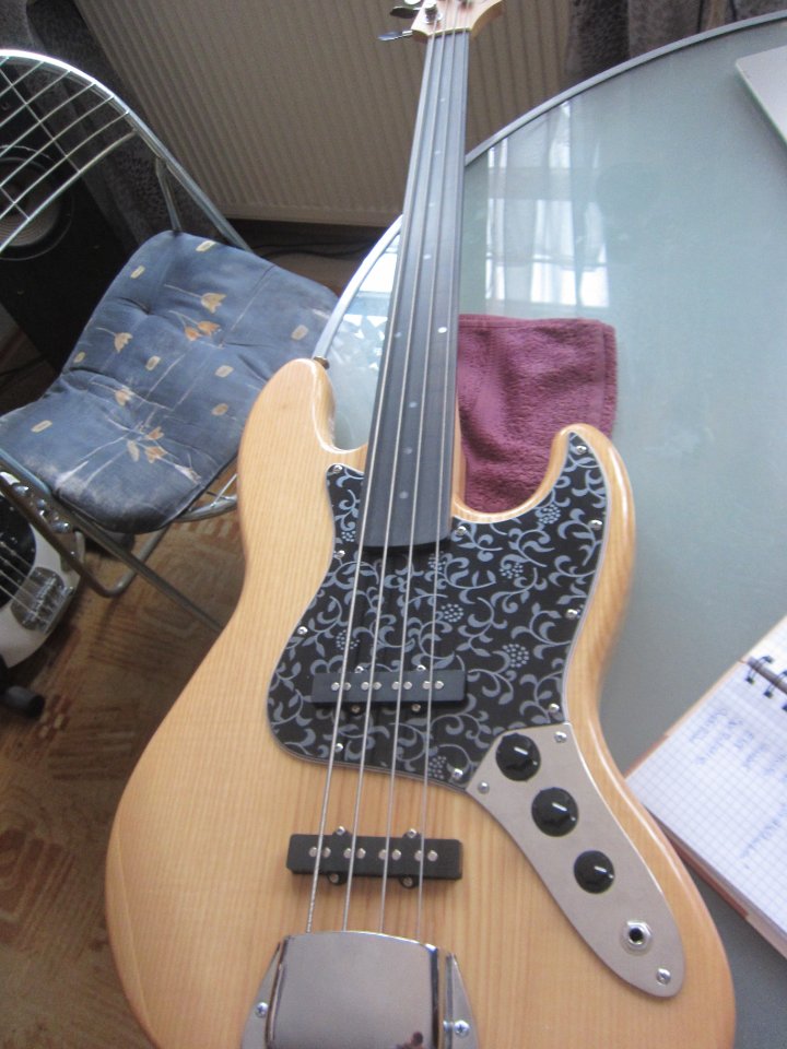

...lag noch rum...
und ich dachte mir ein wenig mehr Gewicht hinten könnte zusammen mit den leichten Gothos bei dem 4kg-Bass für eine gute Balance sorgen.
...hat funktioniert...
Sadowsky PUs
Gotoh gb640 Tuners
High mass Bridge
Richter Elektronik
Was für Beize und Wachs hast Du genommen? Möchte auch sowas machen und weiss nicht welche Produkte kaufen.

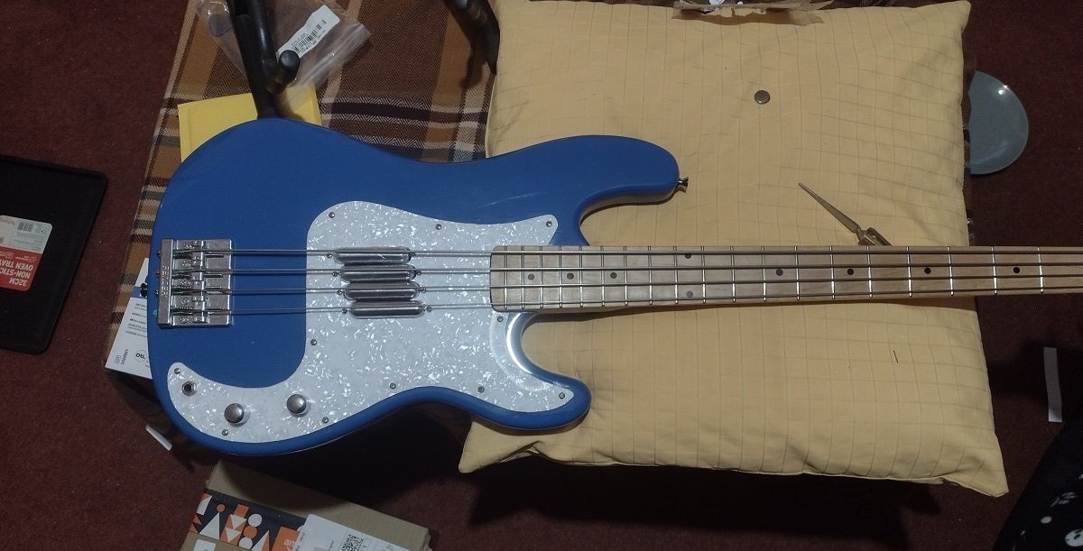

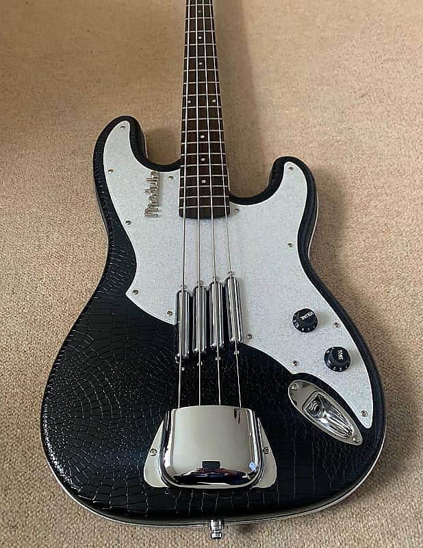

Paulownia body from Gear4Music.
Maple neck, also from Gear4Music.
PG cut from blank sheet.
4 Artec pickups.
Fender bridge from spares drawer.
Idle hands do the Devil's work :D
Reaktionen: claudio, lordbasstard, RAVEN und 15 andere
  • #4.099
Inspired by Italia Modula Bass?
Very nice!!
Reaktionen: claudio, p-basscharly61, Bassman1788 und 7 andere
