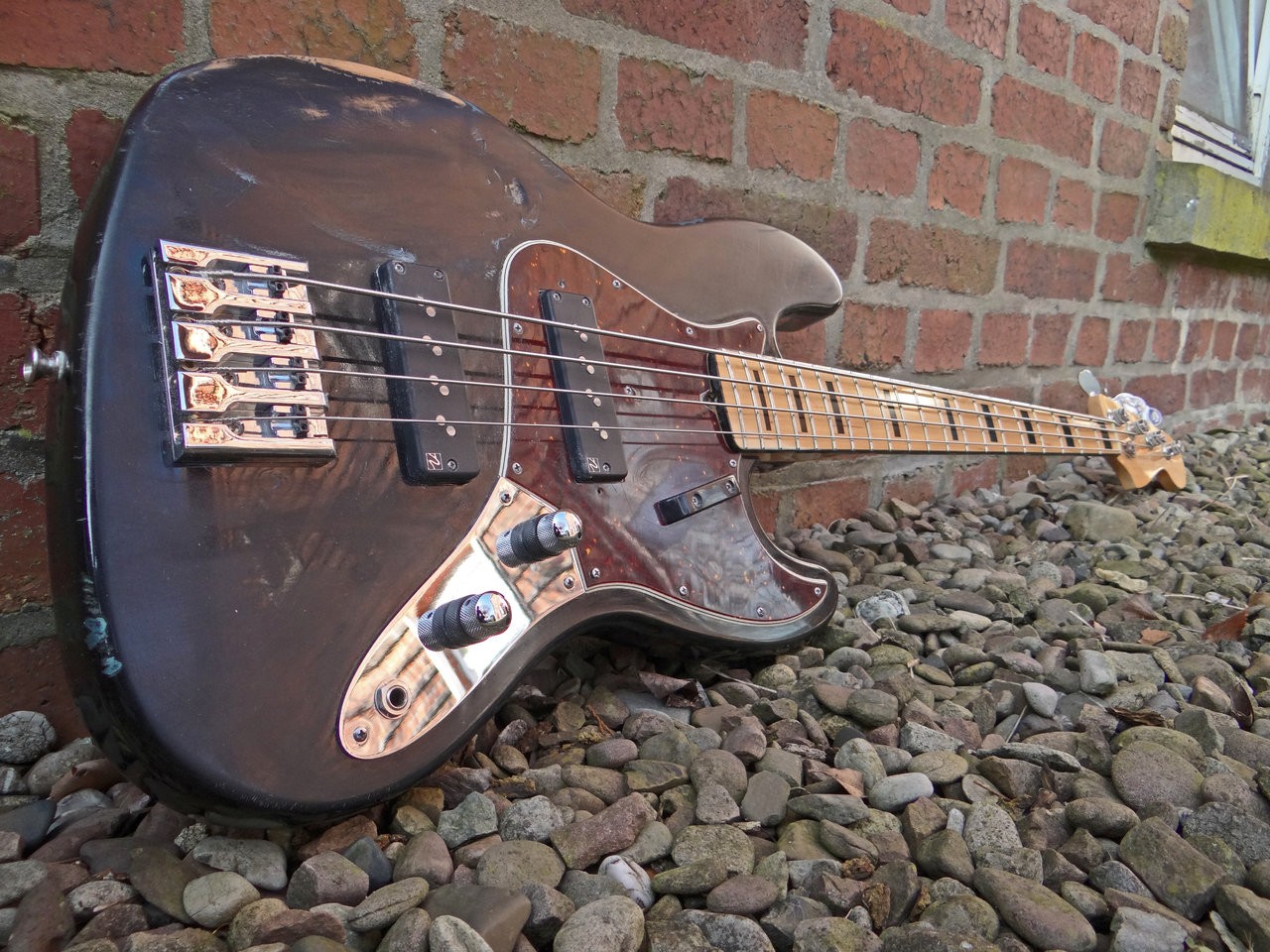

Fender Body von @Hozzy Fender Roasted Maple Neck, Tonerider PU und Gotoh Hardware von Kopf bis Fuß. Ganz eingestellt ist er noch nicht, aber klingt schon fett mit angenehmen Höhen. Lediglich der Spaghetti Hals ist ungewohnt...bin halt den Hals meines 50s Classic gewohnt :D Ach ja, und das Biest wiegt mit dem fetten Ledergurt 3,7kg

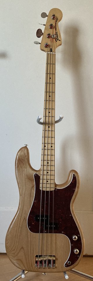

Hier nochmals meinen Franky der seit Anfang Jahr entstanden ist.
Die ganze Story ist in diesem Thread festgehalten.
Eschekorpus: absgeschliffen gewaschen, getrocknet (mehrmals) mit Tru Oil lackiert, dazwischen mit feiner Stahlwolle (000) abgeschliffen
Seymour Duncan SPB2 Pick-Up
Alte Passive Fender Elektrik
PG von Boston Intense Tort mit geagten Kupfer Schrauben.
Wilkinson Brücke Nickel mit Messing Reitern
Schaller Messing Dome Knöpfe mit Nickel-Finish
Rückseite Nickelfinisch Platte
Gurthalter, extra gross in Nickelfinish
Hals: OPM Squier Neck, mit Fender TV Decal
Original Fender Saitenniederhalter Nickel
Tuner von Hipshot, mit Lollipops in Nickel
(befestigt mit Chromstahlschrauben!)
Saiten, Thomastik Infeld JF344
Auf diesem Bild sind die Saiten nicht ganz symetrisch. Habe die Reiter an der Brücke dann noch leicht nach oben verschoben und jetzt stimmt alles.

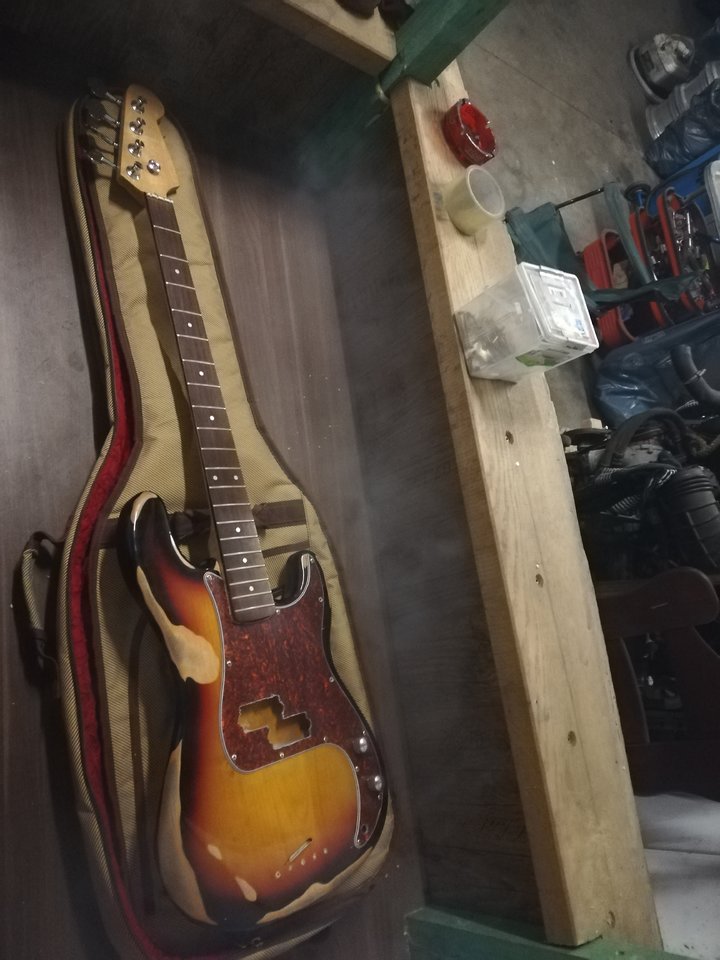

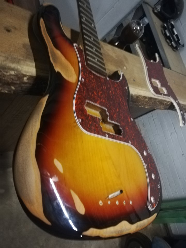

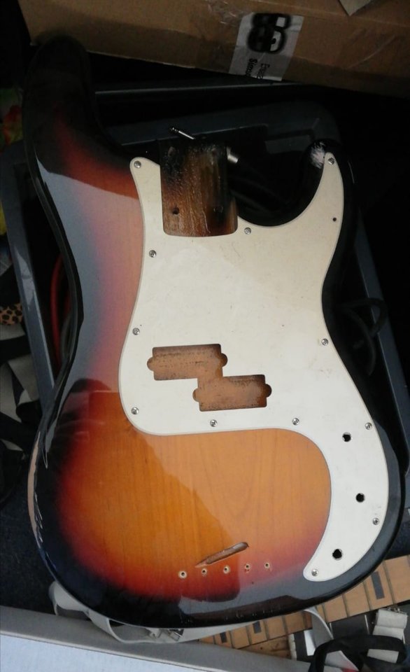

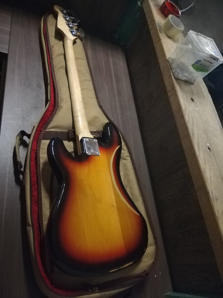

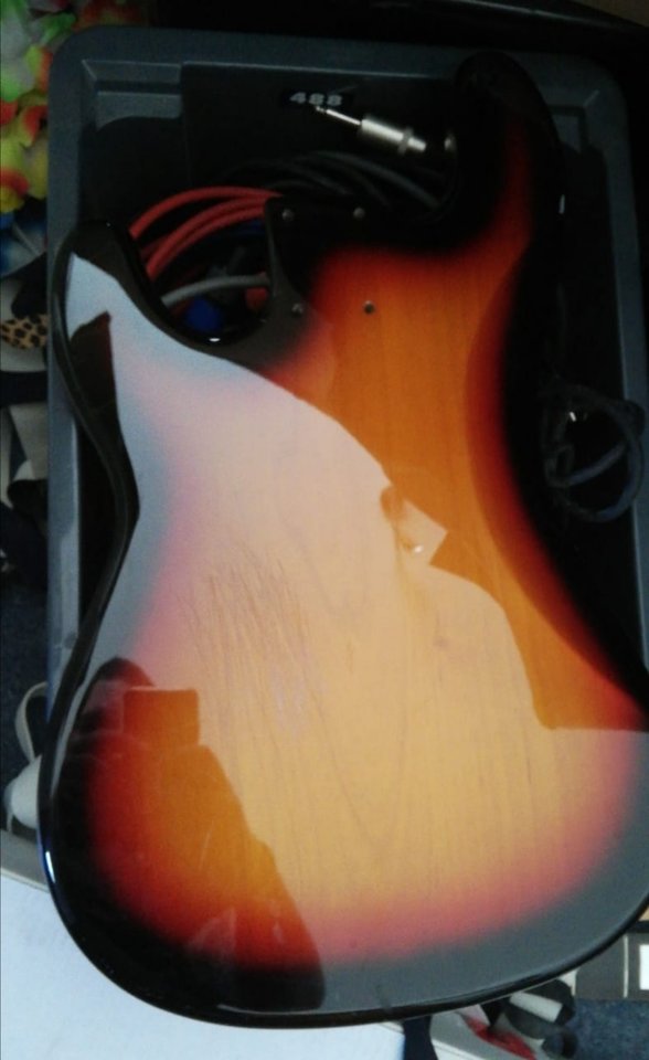

Hier lag ewig ein Eden Erle sunburst body rum, an dem ich mich versucht hatte ihn zu relicen. Katastrophal.
Dazu ein no name Preci dessen Hals ganz cool ist.... Der Body war bröseliges Holz mit ganz tollem Flammenairbrush und wurde standesgemäß entsorgt 😂
Ein Kumpel hatte Bock zu experimentieren, bisher finde das Zwischenergebnis recht cool 😎
Reaktionen: mulhofa
  • #1.660
So ein schöner Body gehõrt doch nicht in den Müll? Ok, so wie er jetzt aussieht wird es mit dem Verkauf echt schwer.
das ist ein 140€ ebay Body, dessen Fräsungen mega ungenau sind, weshalb normale pickguards eigentlich nicht passen. ab Werk sitzt die Gurtpin-Bohrung sogar im unteren horn. ich hab da meine "Relic-Künste" dran ausprobiert und gemerkt dass ich das lieber lasse (siehe "vorher-Fotos") und habe jetzt mit Hilfe meines kumpels ein Relic machen können, das mir gefällt.
Wie gesagt das ding wäre sonst in die Tolle gewandert
