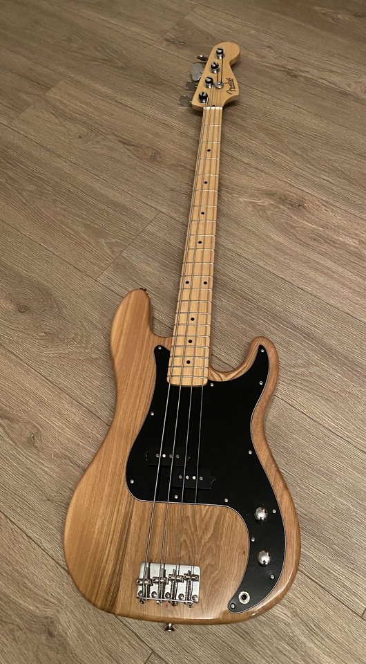

Meine Resteverwertung plus neuem Gear4music-Body ist fertig:
weitere Zutaten: Northwestguitars Jazzbass-Neck mit Schaller BM, Badass II Bridge, Harley Benton Pickguard, Tonerider PB Pickup, Göldo/Rockinger Potis, Knöpfe und Saiten aus den letzten Jahrtausend (NOS) und sonstige Kleinteile aus meiner Restekiste.
Das Ganze bringt „dezente“ 4,6 kg auf die Waage und klingt auf den ersten Test wie erwartet nach einem Esche-Anker.

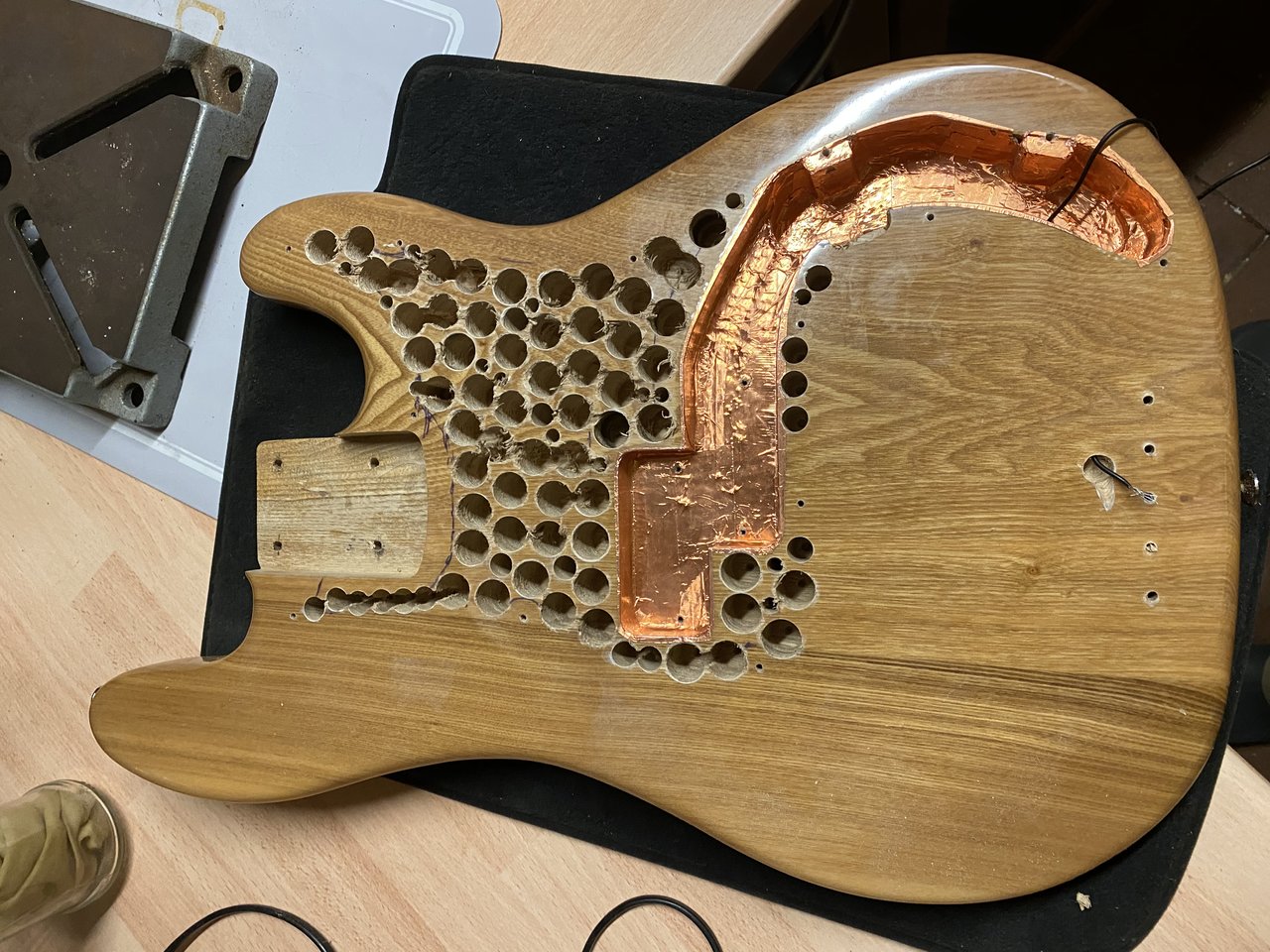

Also 4,6 kg waren dann doch zu viel. Also würde dem Kleinem heute eine Radikaldiät verordnet:
Was man sieht und rund 100 Gramm gebracht hat ist der Austausch der Badass II gegen eine Fender Blechwinkelbrücke.
Was man nicht sieht waren rund 1 Stunde Arbeit in Demontage für die Schweizerkäsediät:
Das Aushöhlen mit 15/10 mm Holzbohrer, ca 30 mm tief, per Bohrständer mit Tiefenanschlag hat rund 220 Gramm gebracht.
Damit nichts schiefgebt habe ich die Ränder vom Pickguard auf Malerkrepp auf den Korpus übertragen und eine außenliegende Bohrlinie aufgezeichnet.
Mit nun 4,3 kg ist der Bass deutlich angenehmer.

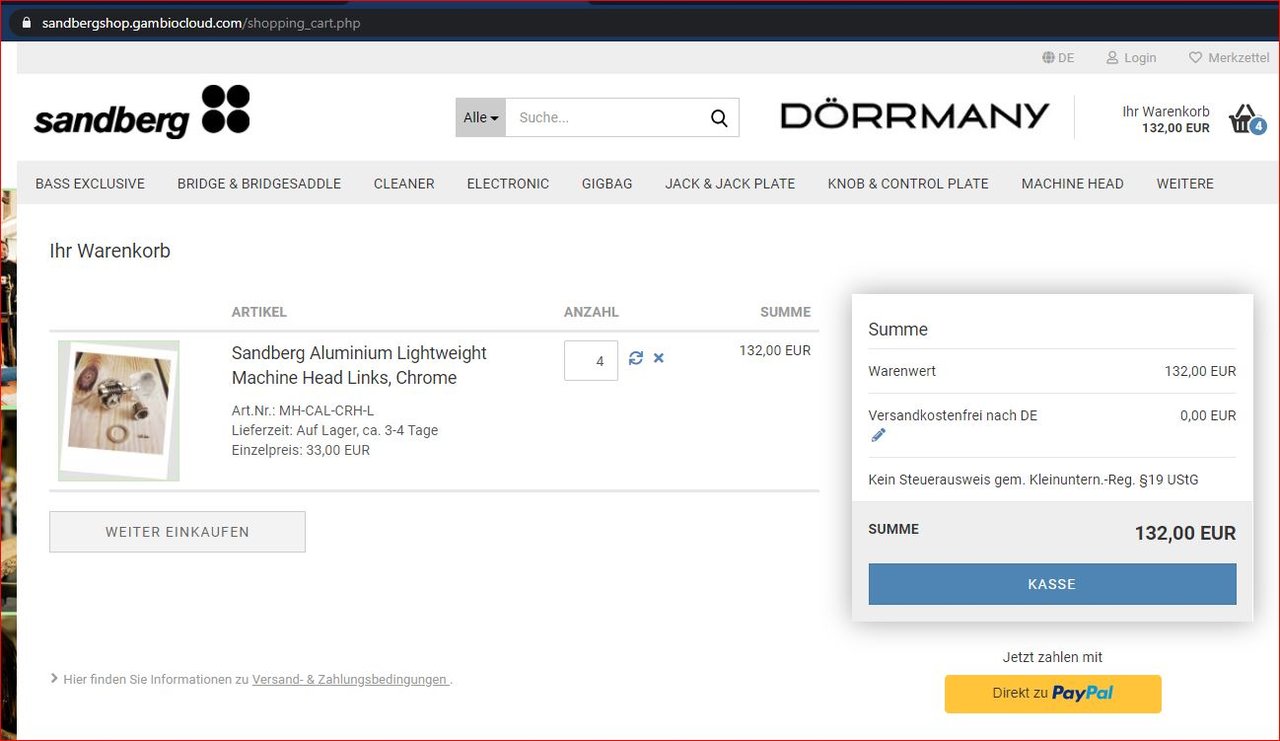

ich bin nun am überlegen ob sich der Aufwand für leichter Aluminiummechaniken ala Sandberg oder Gotoh lohnt.
@p-basscharly61 wo beziehst Du denn die Sandberg Alumechaniken?
Ich finde die leider nirgendwo im Set zu einem akzeptablem Preis, sondern nur als Einzelmechanik für rund 39€.
Reaktionen: FenderOli, Buchitsch, TomW und 3 andere
  • #1.624
Ich finde die leider nirgendwo im Set zu einem akzeptablem Preis, sondern nur als Einzelmechanik für rund 30€.
Die gab's die ganze Zeit im Set auf der Sandberg Webshop Seite. Jetzt anscheinend nicht mehr. Nur noch einzeln.

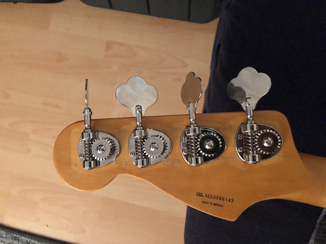

Hm, ne Schaller BMFL Einzelmechanik wiegt bei mir 103g. Das ist dann ein Unterschied von 36g pro Mechanik, bei vier Mechaniken sind das dann 144g.
Reaktionen: olbass
  • #1.636
Ich habe die BM drauf, das simd die mit der kleineren Grundplatte.
Reaktionen: StonerGreg
  • #1.637
Ah, alles klar. Die BML sind natürlich etwas leichter, da hast Du wohl Recht. 👍
Reaktionen: olbass
  • #1.638
Was wiegen die Teile denn? Auf der Web-Seite steht nichts.
Edith sagt, google.de sagt rund 65 Gramm.
Ich meine so um 67 gramm waren es mit dem Führungsring .
Richtig leicht geht's nur mit Sandberg, das sind dann in Summe gegenüber den G&L nochmal rund 100gr., macht am Ende des Halses einiges aus.
