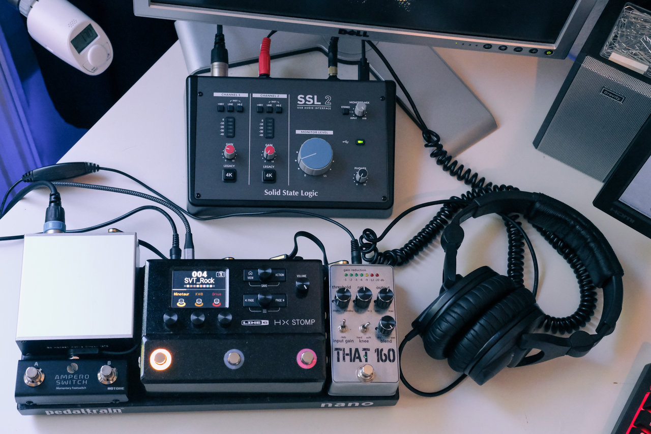

Ich will es nicht so recht Homestudio nennen, weil es gegen so viele der hier gezeigten Sachen mal überhaupt nicht anstinken kann. :D
Aber das ist meine kleine Equipment-/Aufnahme-Ecke: :) Im Laufe es Jahres kommen hoffentlich noch neue günstige Studiomonitore dazu. Die 0815-HiFi-Boxen sind halt da und es kommen Töne raus. Mehr nicht. Günstige Monitore deshalb, weil der Raum null gedämmt oder sonst wie optimiert ist und ich etwas anderes für meine Sachen auch eh nicht brauche.
Ansonsten simpler Aufbau: kleines Board mit Kompressor & Helix Stomp, Bo Hansen DI Box, SSL 2, Cubase. Reicht zum Spaß haben, Pre-Recordings oder trockene Bassspuren aufnehmen, die dann im Studio weiterverarbeitet werden können. Insbesondere durch die DI-Box und das Interface habe ich gerade einen wirklichen Qualitätssprung hingelegt und bin begeistert, wie viel besser jetzt alles klingt.

Ich hab auf dem Schreibtisch in der Wohnung auch ein SSL 2+ und ich finde da den Sound direkt ins Interface schon klasse. Damit kann man locker ziemlich coole Bass-Aufnahmen machen, nicht nur für die Pre-Production, auch für ein Album :)
Was ich aber nicht recht verstehe: Wozu brauchst du die DI-Box im Recording-Setup?
Reaktionen: Masl
  • #153
Ich hab auf dem Schreibtisch in der Wohnung auch ein SSL 2+ und ich finde da den Sound direkt ins Interface schon klasse. Damit kann man locker ziemlich coole Bass-Aufnahmen machen, nicht nur für die Pre-Production, auch für ein Album :-)
Die DI habe ich, weil Helix direkt ins Interface brummt und der Stomp keinen Ground Lift hat. Ich weiß, es gäbe auch andere Lösungen wie Helix als Interface nutzen. Ich habe mich für die kompliziertere Lösung entschieden, weil ich gerne eine DI-Box mit hochwertigem Transformator im Signalweg haben wollte und Lust auf ein neues Bastelprojekt hatte. Also habe ich mir diese Box zusammengebaut.
Auch gut 😁
Nimmst du jeweils zusätzlich noch ne Cleanspur auf?

…und verschafft dir Flexibilität. Ich will mich nicht immer schon beim Recording zum Sound commiten ;)
Macht schon immer Sinn. Obwohl bei der aktuellen Produktion wohl oft der gleich eingespielte Sound verwendet wurde. Die Cleanspur aber zusätzlich jeweils auch noch.
  • #157
Schon klar, der Kommentar war nicht so ernst gemeint. Ich arbeite so allerdings nicht. Ich habe mit 4 Spur Kassette und Tonband angefangen aufzunehmen. Da lernt man Entscheidungen sofort zu fällen und damit zu leben. Nach 35 Jahren habe ich dann auch vorher schon eine Idee was ich hinterher an Sounds haben will.
Ich kann mich in den letzten 10 Jahren nur an einen Fall erinnern, bei dem ich nach der Session froh war die DI Spur doch aufgenommen zu haben. Der Kollege kam mit irgend so einem modernen Amp und moderner Box und wollte die unbedingt recordet haben. Leider hat das im Mix wie Arsch und Friedrich geklungen. Meinen B15 wollte er ohne Angabe von Gründen partout nicht spielen. Den Bassman 135 oder den SVT Stack auch nicht. Schade, aber es war ja nicht meine Platte....
