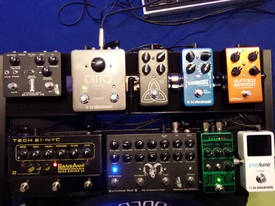

  • #47
Rechts oben als Neuankömmling das Aftershock.
Für den ersten Abend testen bin ich echt beeindruckt!
Mich fasziniert der Aftershock nachhaltig, das Ding hat es faustdick hinter den Ohren, auf den ersten Blick ein unscheinbares (Digital-)Pedal mit 4 Potis und einem Schalter, aber unter der Haube mega flexibel. Sehe den Aftershock auch immer öfter im real life, für Source Audio wahrscheinlich die Cash-Cow schlechthin.
Reaktionen: Ens
  • #48
