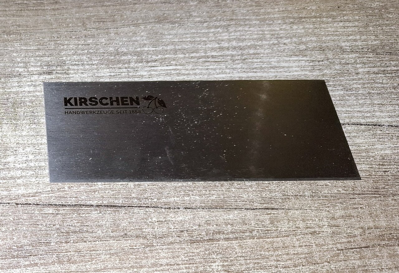

Ok, angekommen:
Who's your daddy?? :-)
Ein Grat lässt sich nicht spüren, verdammt.
Zurückschicken oder improvisieren? Hmmmmm....
Reaktionen: rumblebird2

  • #58
Ok, angekommen:
Froh sein, dass das Schärfen einfacher wird.
Also: erstmal flach und senkrecht abschleifen. Dann bei flach liegender Klinge mit dem bevorzugten Werkzeug Materiel "verdichten". Beidseitig oben und unten. Dann den dabei entstehenden Grat bei senkrecht eingespannter Klinge umlegen und vergrößern, also den Ziehklingenstahl mehrfach über die Schmalseite der vormisshandelten Klinge ziehen.
Kann man dann auch wieder mit dem letzten Schritt nachschärfen.
Reaktionen: daphonque, orgeloli und rumblebird2
