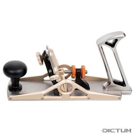

Schon interessant was es da alles für
praktische geräte gibt.
Verschiedene schabhobel zb.:
