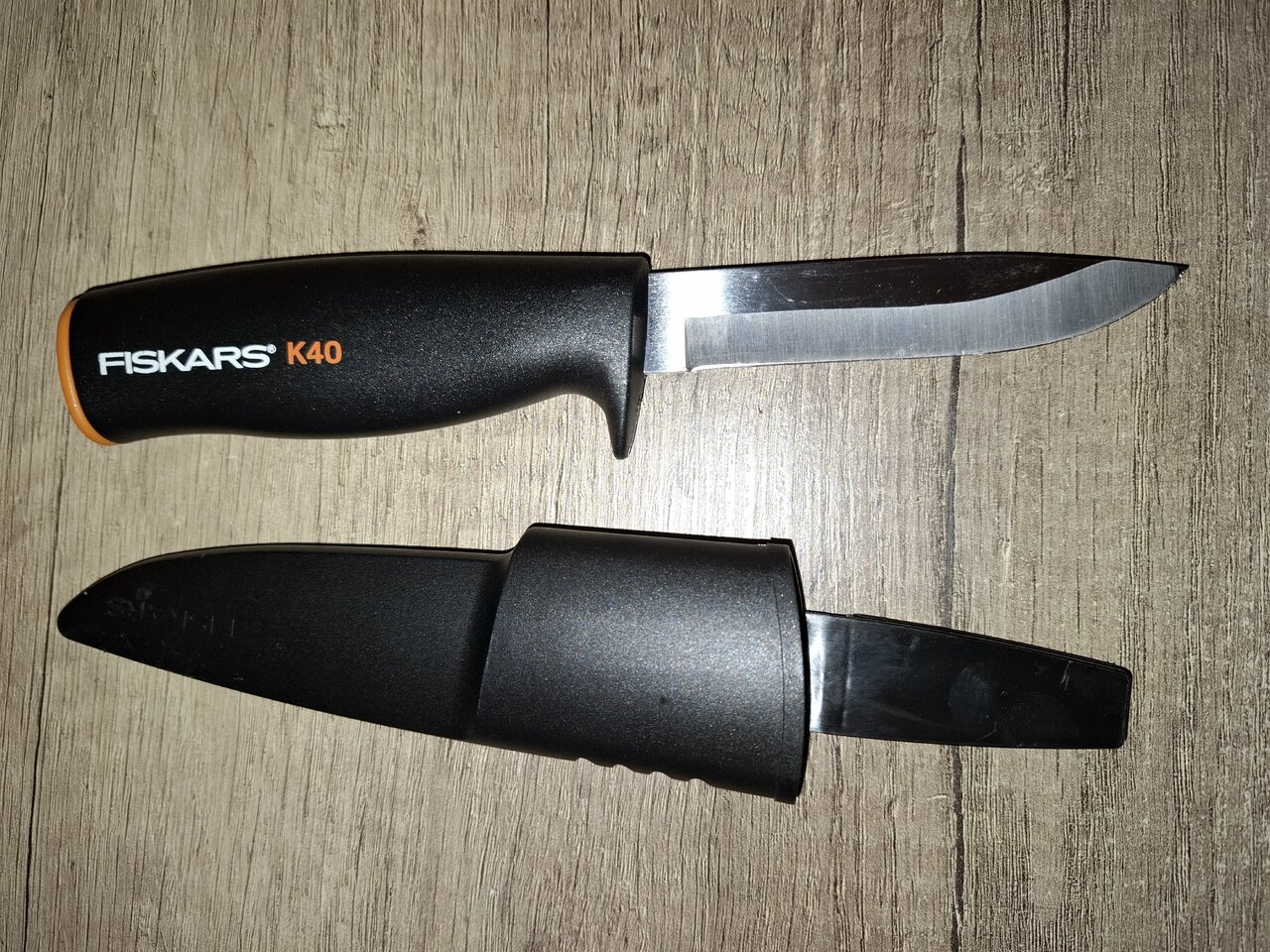

Verstehe ich voll! Aber für sowas habe ich ein günstiges und wirklich mega hässliches Fiskars Finnenmesser. Der Stahl ist ok ... und es diente ausschliesslich dazu, schärfen zu üben!

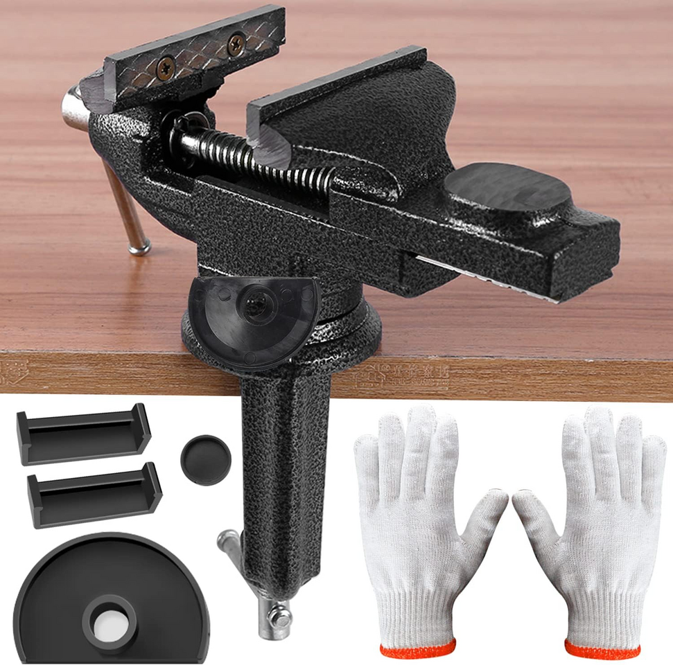

Auch mit diesem?
Ich habe den zu den Handschuhen dazu bekommen. Ich weiss, Grösse soll ja nicht wichtig sein, aber das ist ein 80mm Teil ... und auch ein wenig wackelig.
Kann ich eben schnell mal an den Küchentisch schrauben. Ob der das aushält?

Ja. Auch mit sowas. Auch wenn mit dem Ding der Wunsch nach zwei Holzleisten zum Einspannen groß sein wird - ich hab hier in der Bude auch nix anderes (und meistens keine passenden Leisten).
Also machen, bevor der Weihnachtsbraten kalt wird, eventuelle Schwierigkeiten ananlysieren und diese dann ggf beheben.

Du hast nen Schraubstock.....jetut versteh ich dein Problem nicht mehr
Spann dich nach dem verdichten die Klinge in den schraubstock( schonbacken vervenden) und zie den Grad an mit dem runden Teil vom großen Schraubenzieher....

Yeah! Aber wie ich schon @beate sagte: der Schraubstock kam mit den Handschuhen und ist ein wenig wackelig ... auf nem wackeligen Tisch! Hält mich aber nicht(mehr) davon ab, es zu versuchen....

Schraubzwingen waren auch in deiner Liste.....der Wackel vom stock wird fest mit dem des Tisches verbunden....dann setzt sich deine Freundin ans andere Ende des Tisches und los gehts.
Du sagst du kannst improvisieren.....dann los .....🤪
