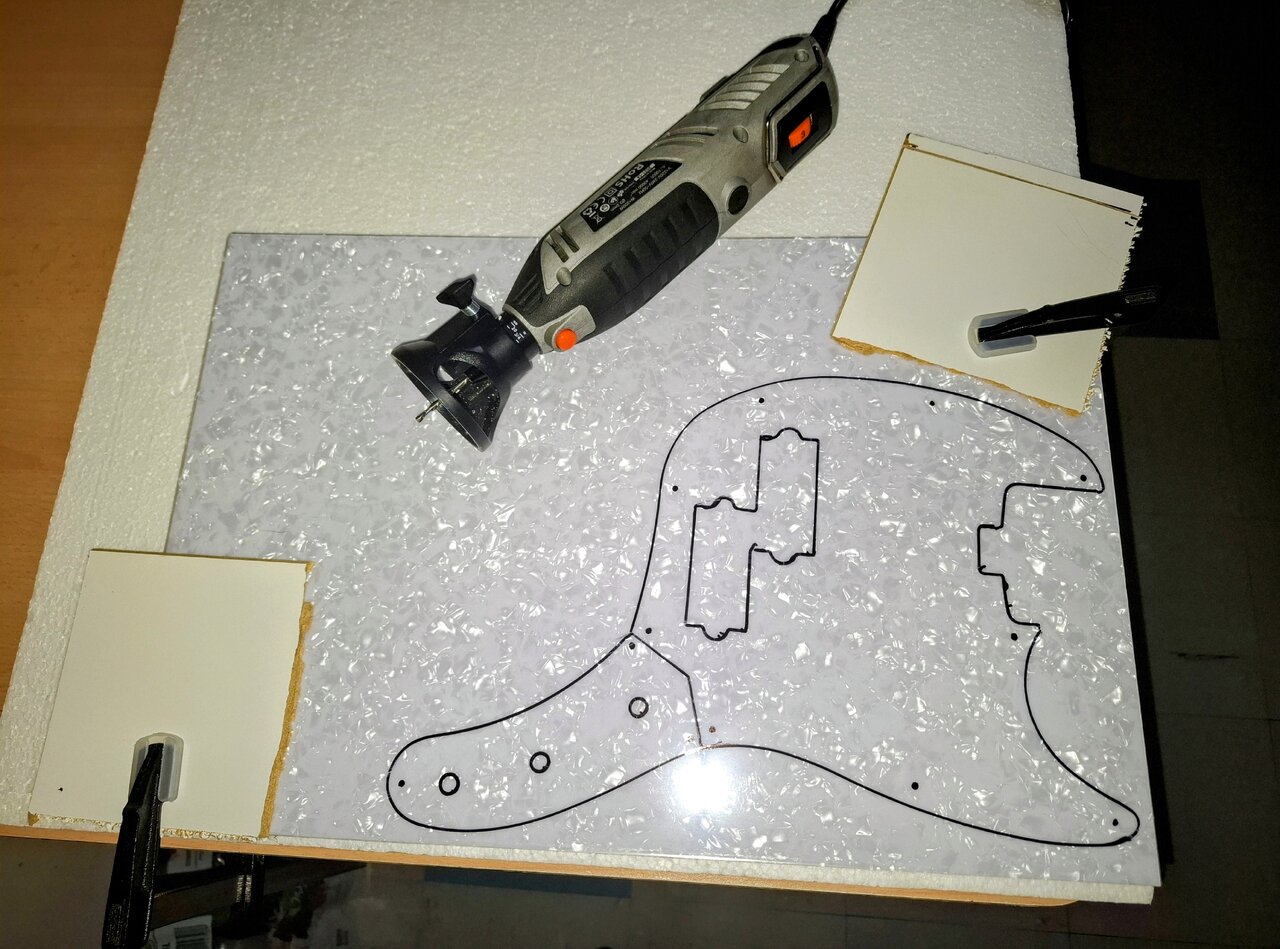

Mit dem Dremel will ich die Geraden angehen, und zwar hiermit:
Sowohl beim Pickguard (zB PU Ausschnitte) als auch bei der Control Plate.

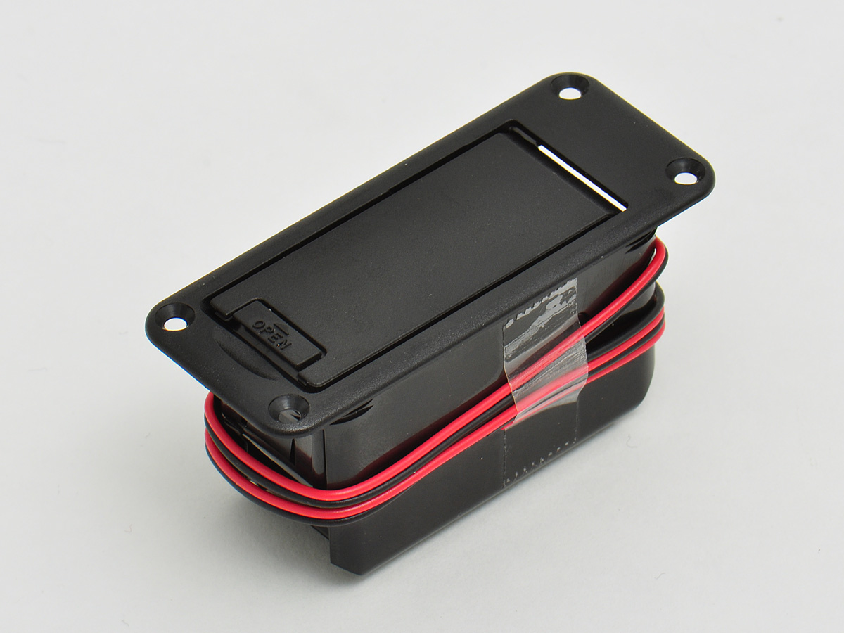

Darüber hinaus werde ich an allen Bässen Öffnungen für ne 9V Batterie basteln, damit das hier reinpasst:

  • #106
Keine Ahnung, aber innerlich zieht sich bei mir alles zusammen, wenn jemand mit einem Dremel in (Hart)Holz fräsen möchte…
Bzgl "Pickguard": Vielleicht war da hier schon Thema, aber hast Du schon mal an eine Schablone aus MDF oder MPX gedacht? Damit kannst Du dann (meinetwegen mit dem Dremel-Ding) die Konturen fräsen und mit dem Anlauffräser die Fase…
Reaktionen: Whying_Dutchman
  • #107
Die Influencer auf YouTube machen das auch. Versuch macht kluch :-)
Ich würde das aber sauberer machen, als der Typ ... deswegen baue ich mir auch den "Schlitten"!
Yep. Aber das müsste ich auch zuerst basteln.
Ich werde das erstmal "freihändig" machen. Habe ja genug Material. Und wenn's scheisse ist, werde ich hier öffentlich rumflennen und mir was anderes überlegen...
Reaktionen: daphonque

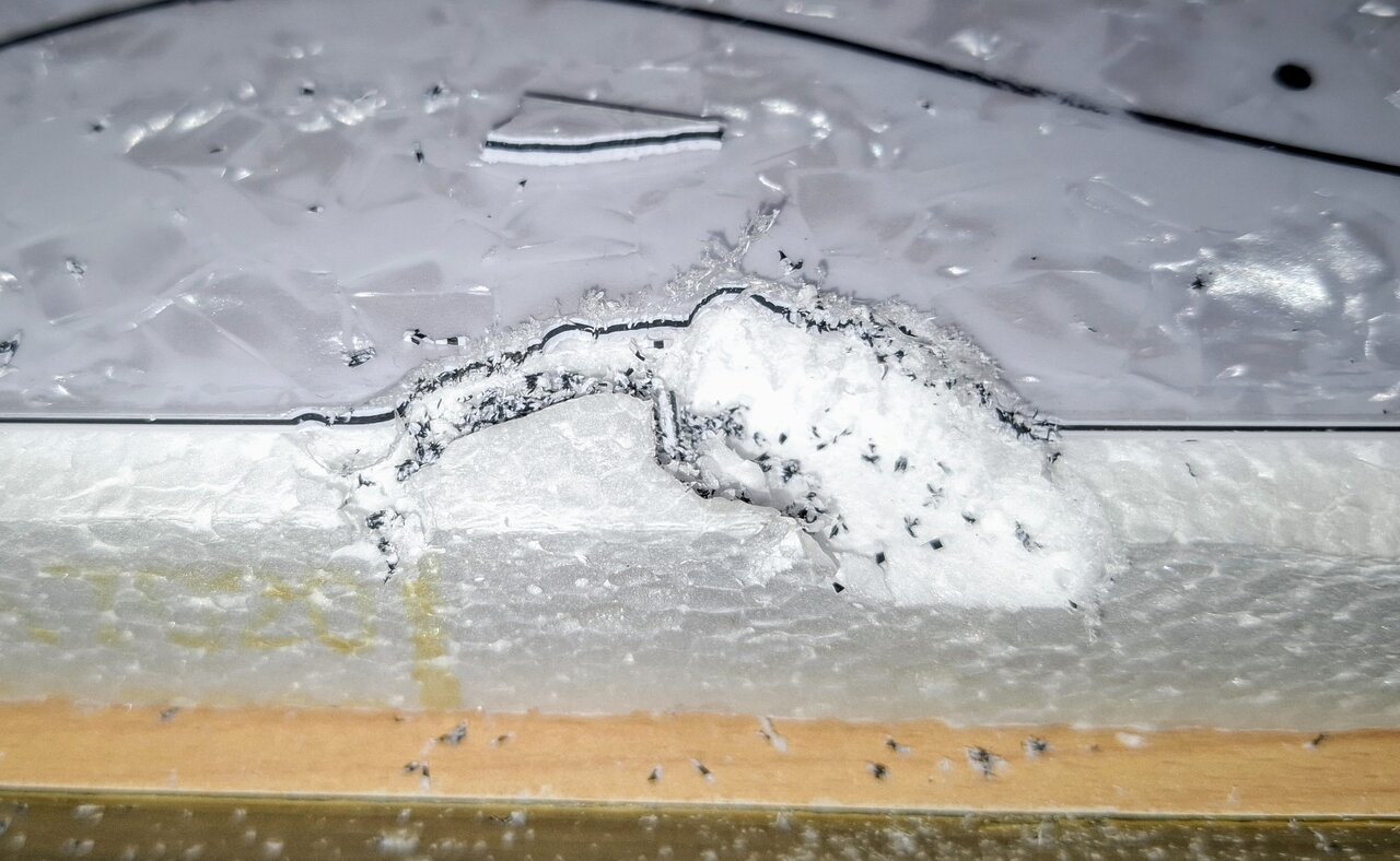

  • #109
Eh, Elvis has left the building!
Habe mal nen Testschnitt gemacht und it totally and absolutely s#cks!!!!
Ich kauf mir ne Laubsäge!

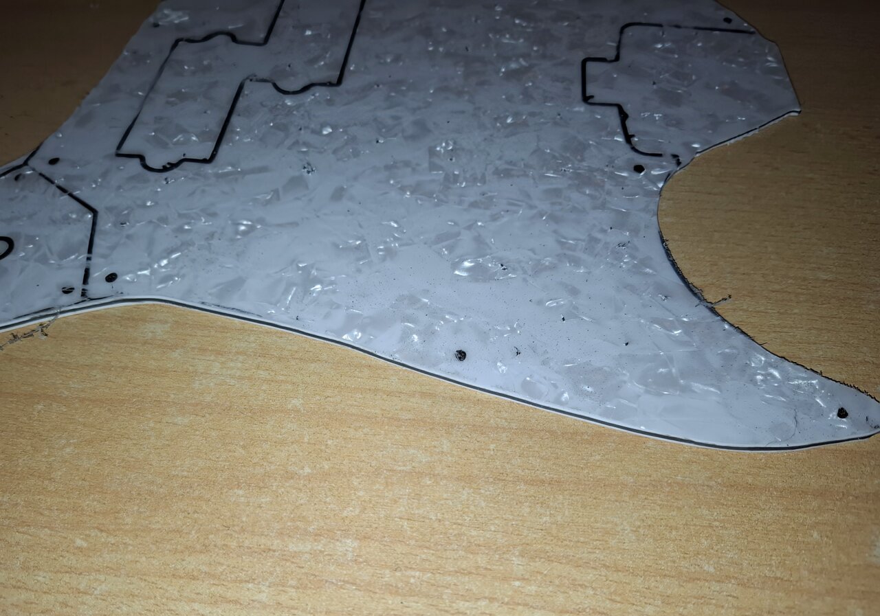

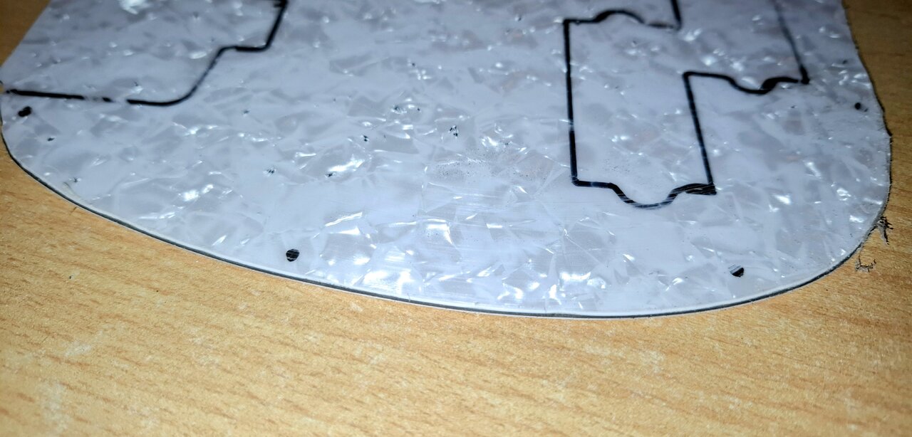

  • #111
Wurde mir von meiner persönlichen Diktatorin nicht erlaubt :-(
habe jetzt trotzdem weiter gespielt. Mit nem anderen Schneidebit läuft's besser, aber ich dremel wie ich schreibe: nicht sauber!
Bin wieder bei 0 ... was tun?
  • #112
Bist du nicht; ich finde das schon mal ganz gut. 🙂
Mach's 1-2mm zu groß und nähere dich der Form mit der Feile und/oder Schleifpapier an. Dauert bissi länger aber geht.
Die PU-Fräsung genauso: Bisschen weg vom Strich bleiben und auffeilen.👍🏾
Reaktionen: beate, Kalmar, Whying_Dutchman und 2 andere
Anhang anzeigen 867145Anhang anzeigen 867144
Jemanden mit Oberfräse suchen.
Was wäre mit "aus dünnem Holz eine Vorlage schnitzen und mit viel Schleifen sauber ausarbeiten und anschließend den Bekannten mit Oberfräse bitten, die Vorlage auf das Schlagbrett zu übertragen"?
