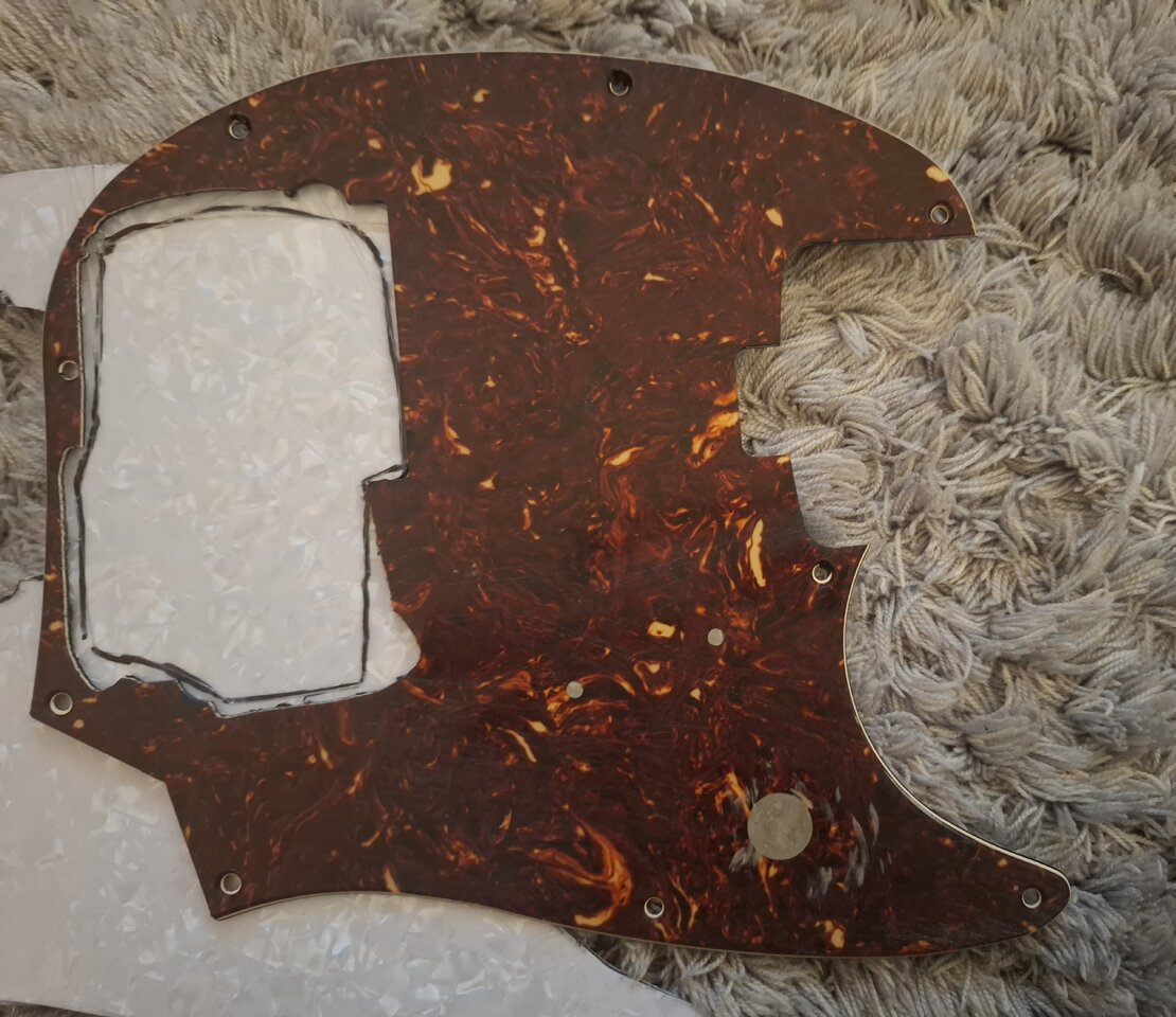

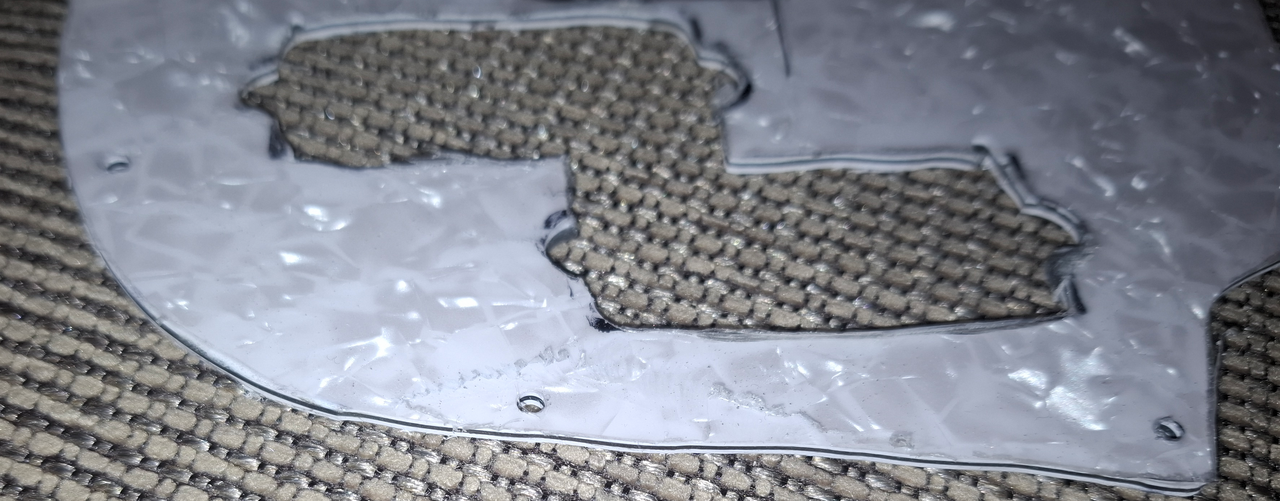

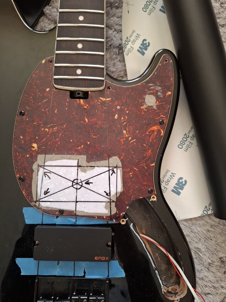

Nur der Vollständigkeit halber - ich habe das Ganze ohne Fräsen, Ziehklinge etc. gelöst.
Wie? Ich habe eine Frankenstein Pickguard gebastelt.
Kleine Warnung vorab:
Plan - zerstörtes Pickguard grob zurechtschneiden - muss echt nicht genau sein - und mit Epoxy Knetmasse in altes zernudeltes Pickguard einsetzen
Sollte passen:
PU Öffnung grob gefüllt ... ich dremel später weg, was nicht passt!
Es geht voran:

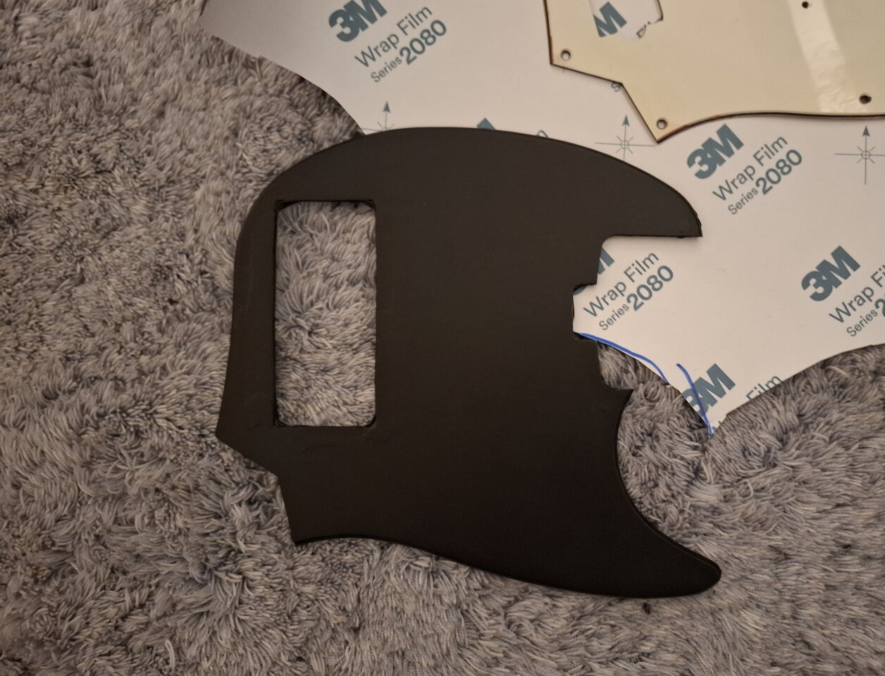

PU Position einzeichnen und aussägen:
3M Car Folie drauf:
Fertig:

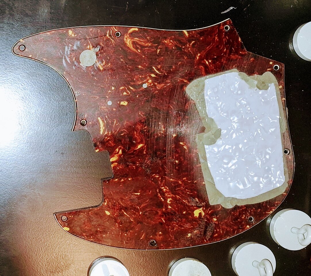

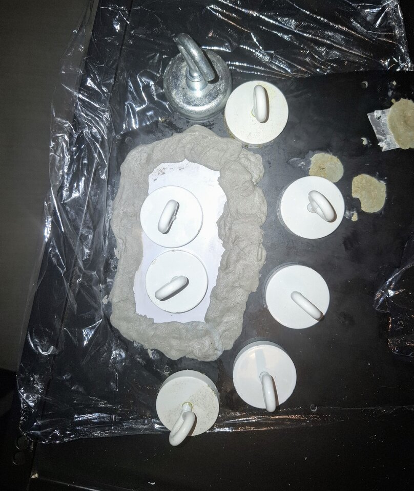

Ich werde das noch einmal machen, weil die Epoxy Knetmasse die ich habe bröckelt (wenn man genau hinschaut, sieht man die Probleme). Wahrscheinlich werde ich die Öffnung noch mal mit Epoxy ausgiessen - muss nur noch schauen, welcher Epoxyharz bzw Kleber geeignet ist. Any ideas???
Aber das Prinzip funktioniert. Es geht schnell, man braucht weder Fräse noch Ziehklinge, als links-versifter Grüner freut es mich, dass man kann altes Material recyceln kann ... und (dank der wunderbaren 3M Folie) sieht es super aus, wirklich!
Reaktionen: rumblebird2, olbass, bassilisk und 3 andere

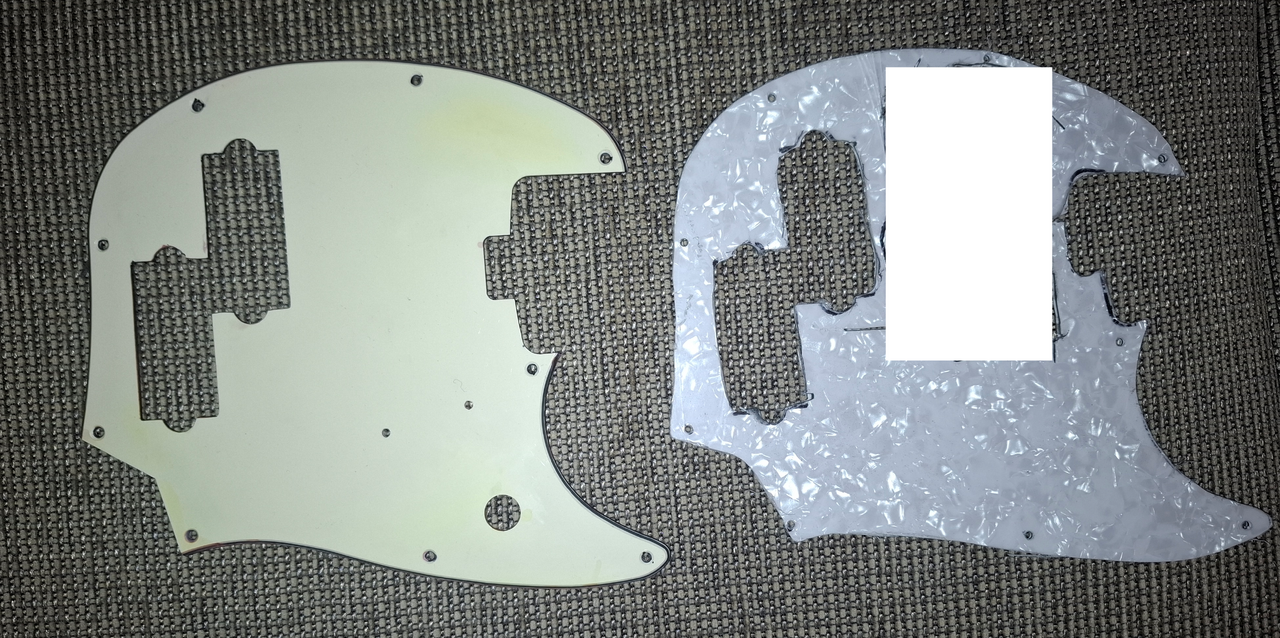

Okok, ich zeige euch das Problem - aber bitte niemand anders hier bei Bassic weitersagen :-)
Links - das original Pickguard - rechts mein "Machwerk" (habe das Teil, welches ich für mein Frankenstein Pickguard rausgeschnitten habe maskiert):
Close up
Das ging gar nicht!

Ansonsten mein „Geheimnis“ zum Thema, so gut wie möglich, aber mit etwas (0,5-1mm) Fleisch vorarbeiten und dann z.B. die Pickupkonturen mit eine möglichst passenden Feile (flach, ob gerundet) auf das passende Mass bringen.
Die Außenkonturen ensprechend mit mehrfach gefalteten Schleifpapier und ggf. Pappe und der Handinnenfläche nacharbeiten bis die Unebenheiten verschwinden.
Geduld hilft, Meister Yedi.
