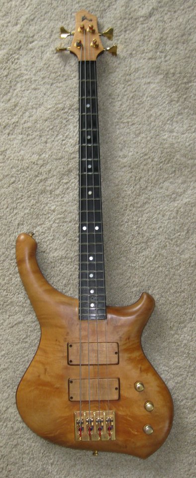

Sieht doch cool aus. Ich habe mich bei meinem selbstgebauten Bass auch für eine Wild Maple Decke entschieden, wobei deine spektakulärer aussehen. :great: Am Halsansatz sind bei mir auch zwei Astlöcher gespiegelt, die auf dem Foto schlecht zu sehen sind, aber in natura sehr dekorativ sind.

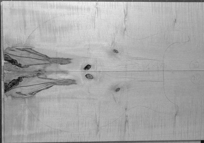

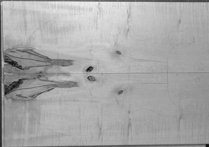

Beides keine ganz neuen Ideen, und beide Formen habe ich schon mal gebaut. Aber kürzlich habe ich zwei "minderwertige" Ahorndecken gekauft und wollte kurz mal erste Ideen vorstellen, die mir zu dm Holz einfallen. Es geht um allererste Ideen, und es kann sein, dass ich weder das eine noch das andere herstellen werde.
Bei der LP JR ist die Kontur leider nur mit Mühe zu erkennen. Aber die beiden grßen Astlöcher kommen zum Glück genau unter meiner bevorzugten Tonabnehmer-Position zu liegen.

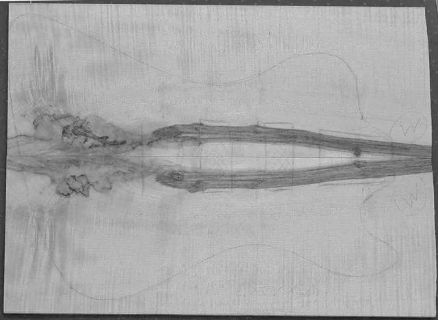

Bei der RD-Form würde ich wohl ähnlich wie bei der Sharkfin eine Schräge für die Armstütze abschneide und wieder anbauen müssen. Oder ich mache das Teil Thunderbird-ähnlich mit in der Höhe abgesetzten Seitenwangen. Oder was ganz anderes.

Kommentare? Alles Mist? Was sollte ich besser machen?
Hallo Beate,
Ich finde die Entwüfe und Zeichnungen schon sehr beeindruckend in ihrer Schlichtheit und würde sie mal für 1-2 Monate als "Kunstwerke" aufhängen. Dann kannst Du immer noch entscheiden ob Du sie verbauen willst.
Liebe Grüße aus Köln
Wolfgang
