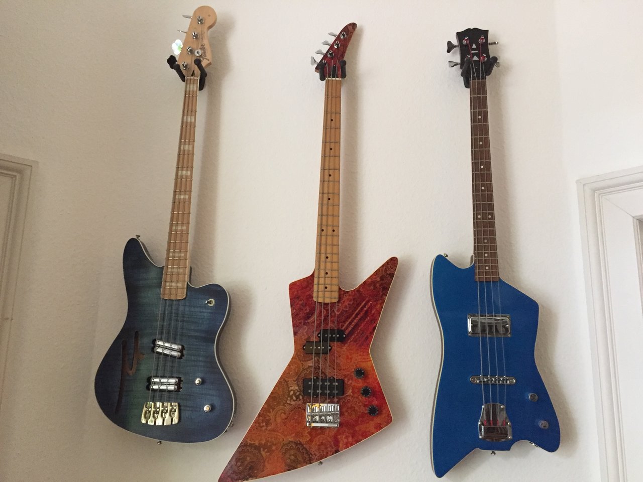

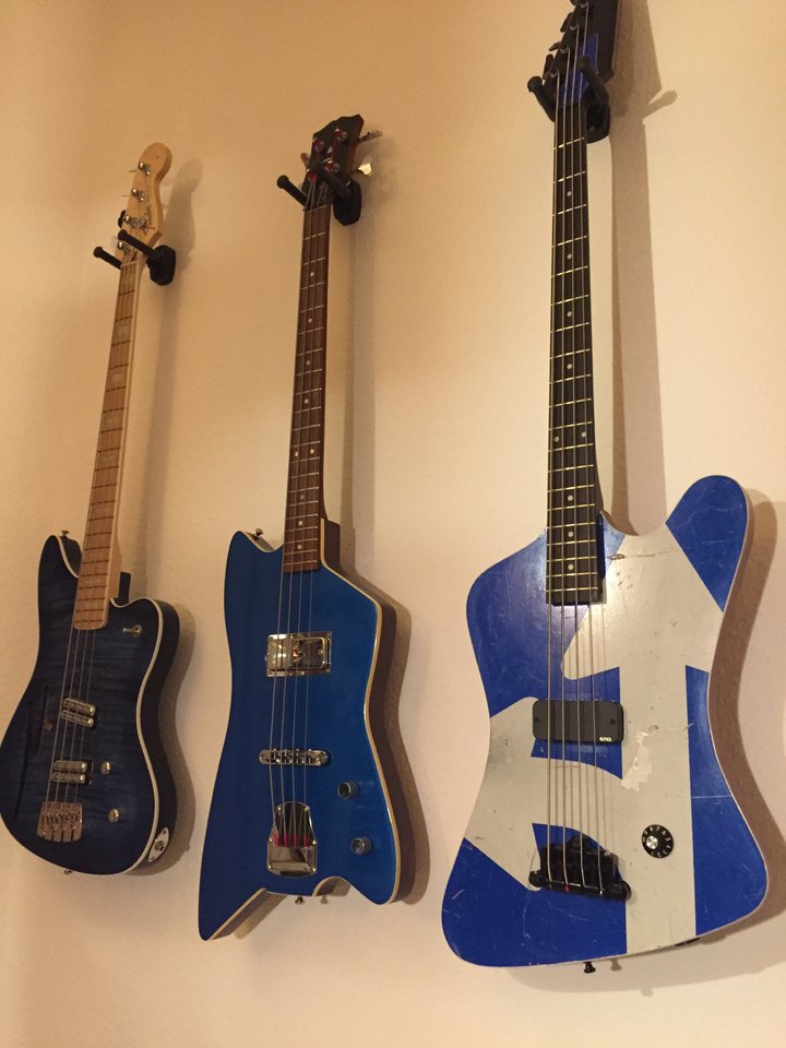

Bei allen meinen Gedankenspielereien zu neuen Selbstbauideen komme ich immer wieder auf den Thunderbird, dicht gefolgt vom Ibanez Iceman. So war mein erster selbstgebauter Korpus vor einigen Jahren sehr stark von beiden inspiriert:
Nach einigen weiteren Selbstbauten, teilweise auch wieder mit Thunderbird-Bezug
jetzt also eine neue Idee:

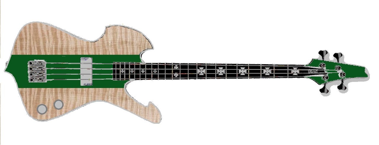

Wieder Thunderbird, wieder Iceman. Es soll aber noch ein weiterer Vogel dazukommen, nämlich ein Mockingbird, in Form eines abgeänderten oberen Korpusflügels.

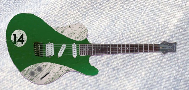

Also mal schnell eine Skizze erstellt...

Konkret soll der ganze Doppelvogel bestehen aus
- einem Hals von einem alten Starfield Bass (mit an den Iceman erinnernder Kopfplatte), dessen Korpus ziemlich abgerockt war
- einem dickeren Mittelblock aus Mahagoni
- zwei dünneren Seitenteilen aus Mahagoni mit einer Decke aus geflammtem Ahorn
Zu Pickups und Hardware muss ich mir noch Gedanken machen.

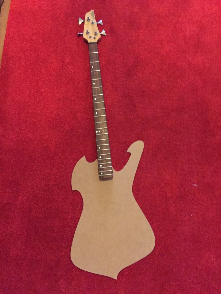

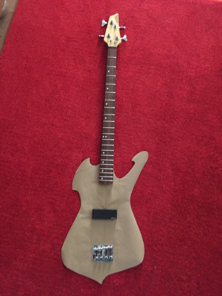

Zuerst also das Ganze mal auf Papier gebracht...
Dann eine Schablone aus MDF gesägt...

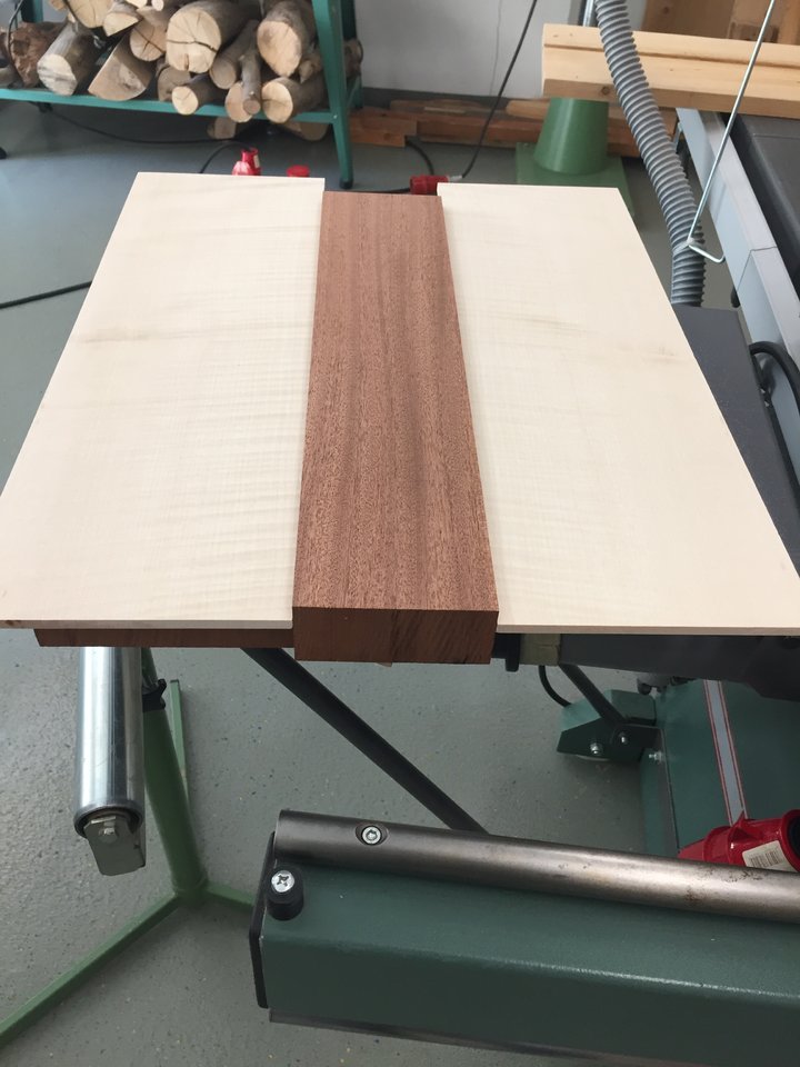

Und hier schon mal das Holz...
Für heute ist's genug, ich muss erst mal neuen Holzleim kaufen...8D
Die Taille ist eins zu eins von meinem Iceman kopiert. Dass das so aussieht mag an der Perspektive liegen...

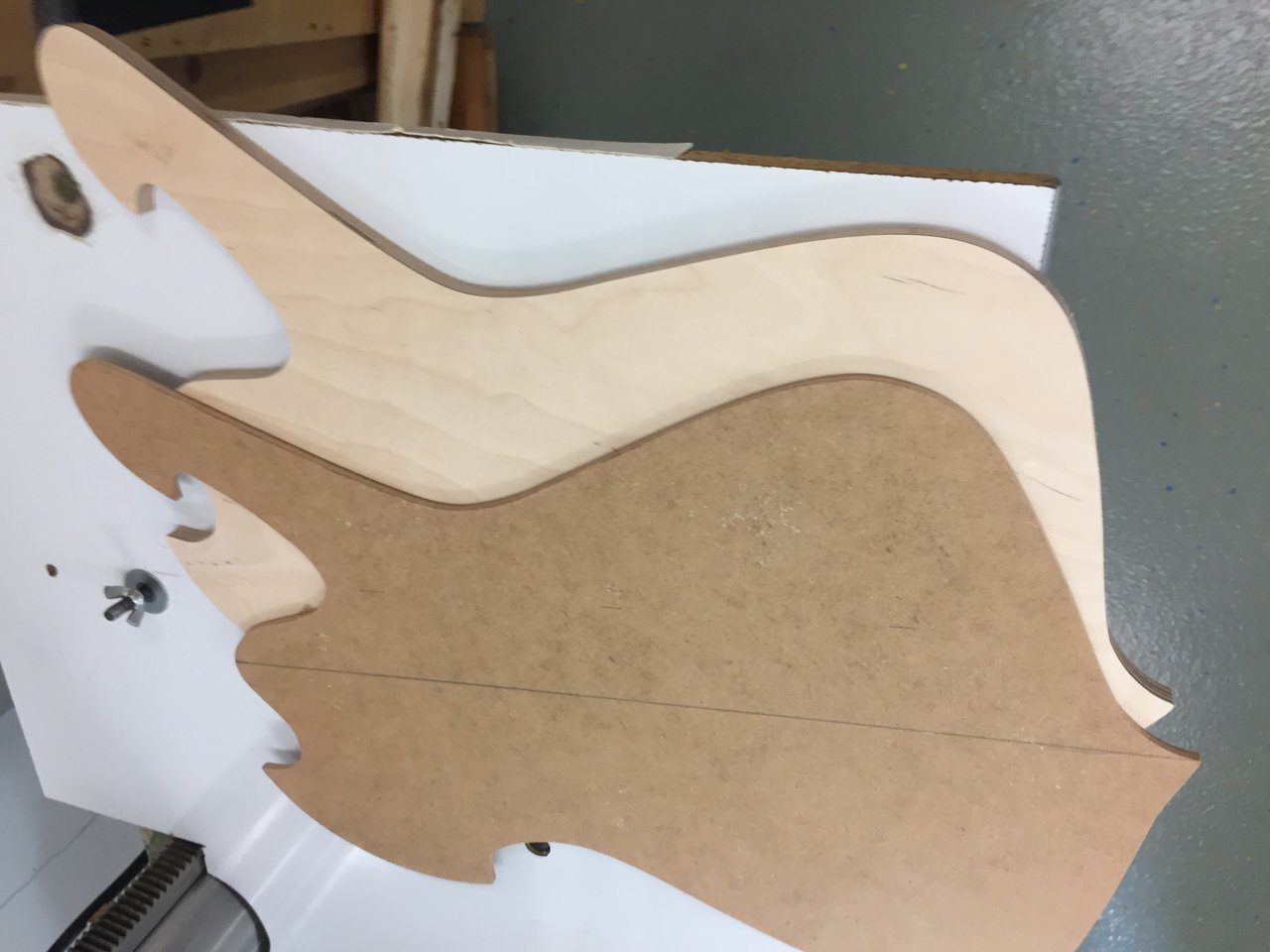

Weil ich es angenehmer finde,
a) eine dünne MDF-Platte mit der Laubsäge auszusägen und
b) mit einer dickeren Schablone den Korpus zu fräsen. Ich habe dann weniger Angst, mir mit der Oberfräse gleich das Holz zu verhauen...

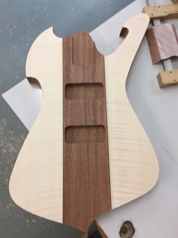

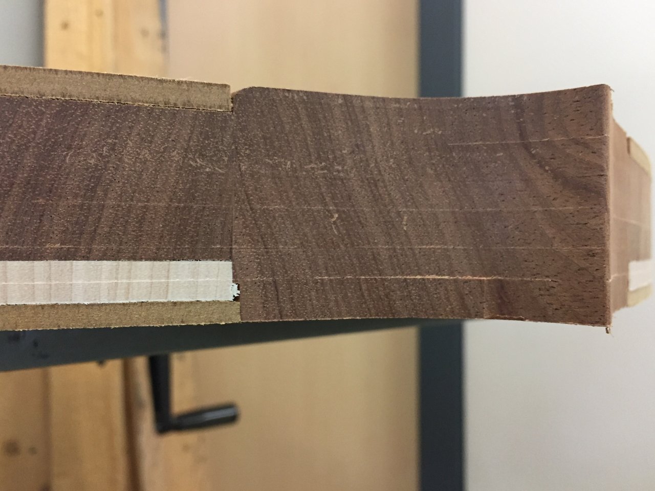

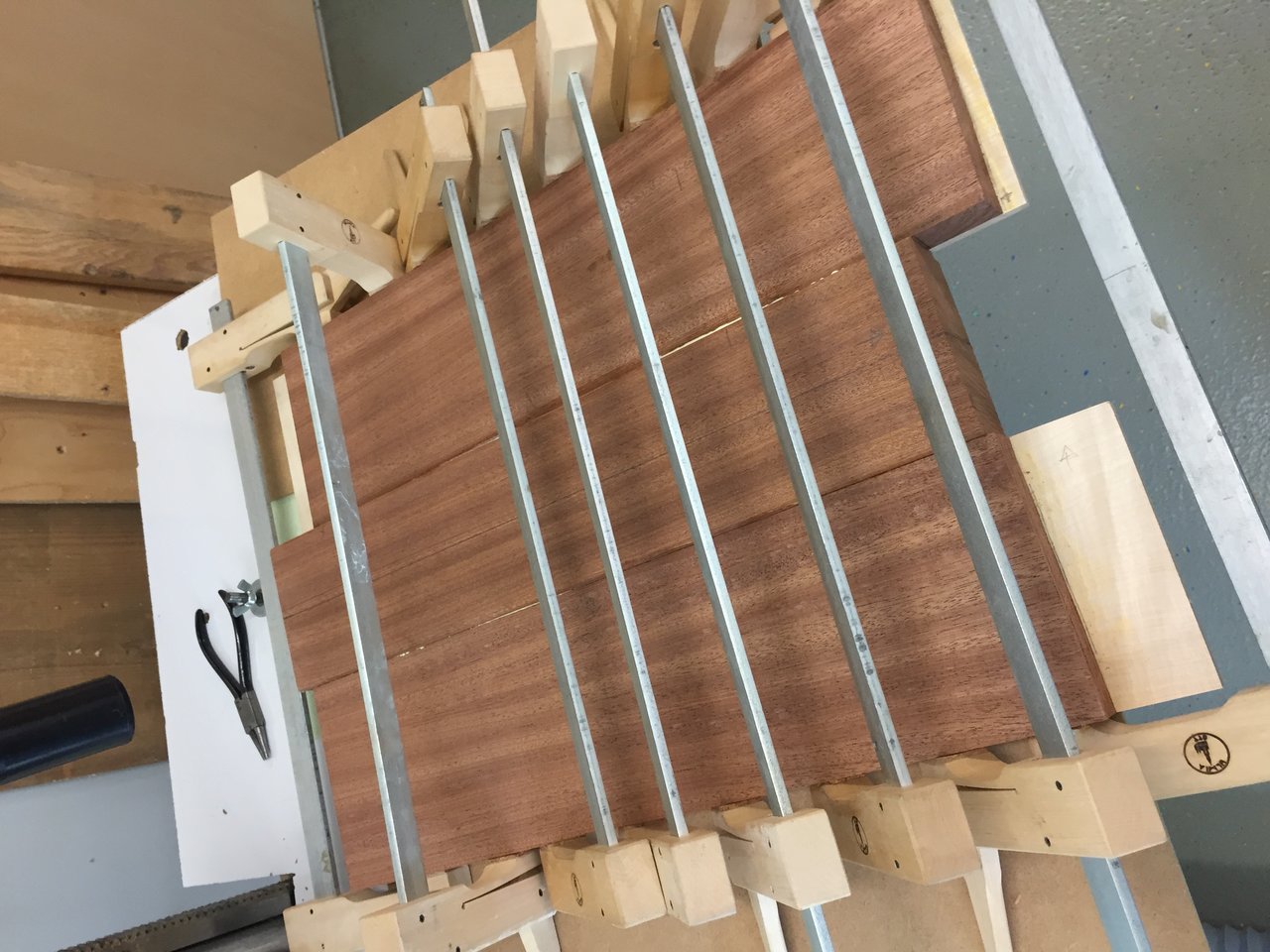

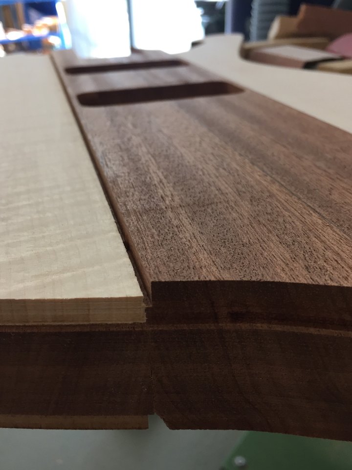

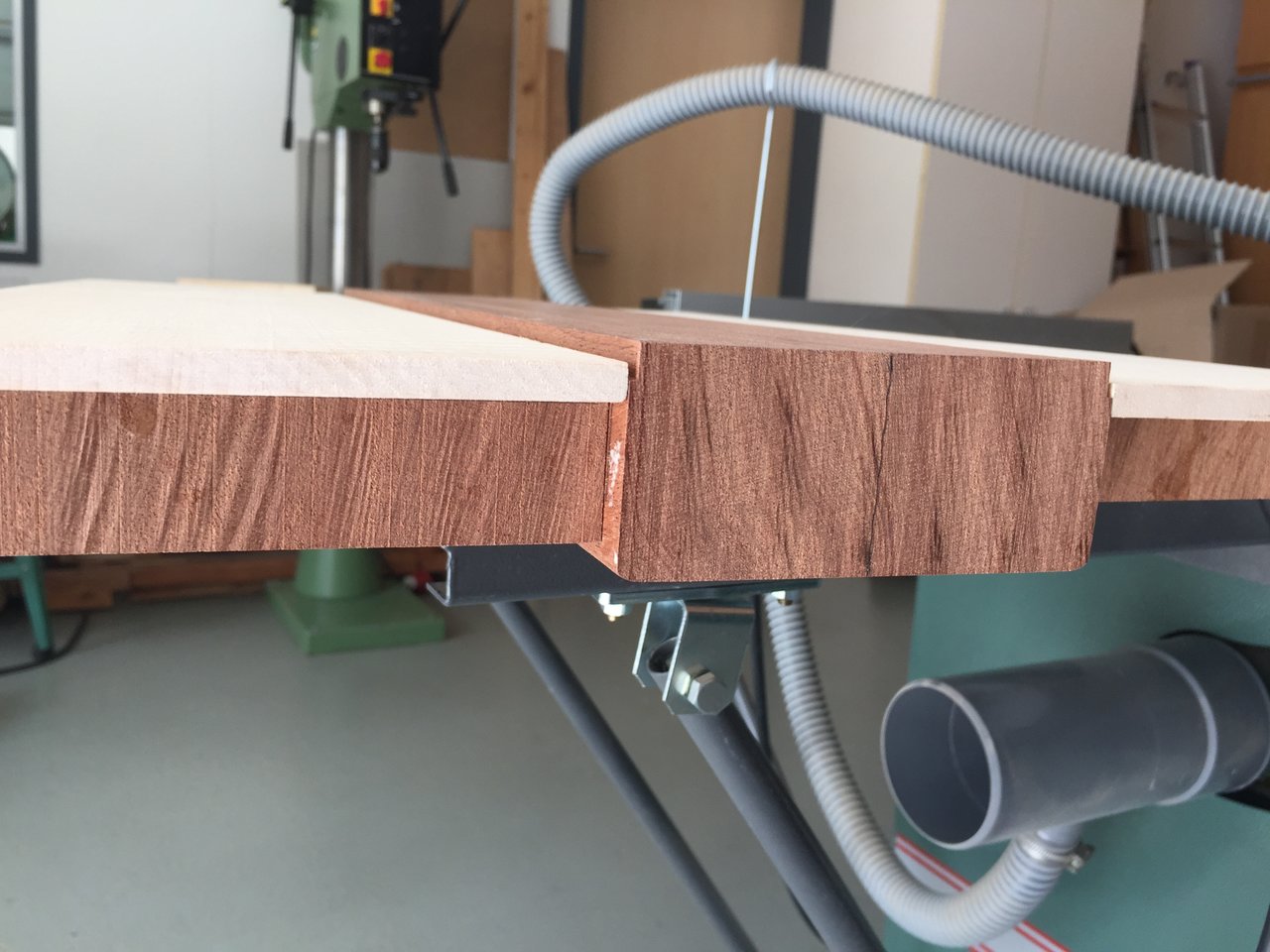

Heute: fertig verleimtes Korpusholz. Gut zu sehen der dicke Mittelbloch und die dünneren Seitenteile...

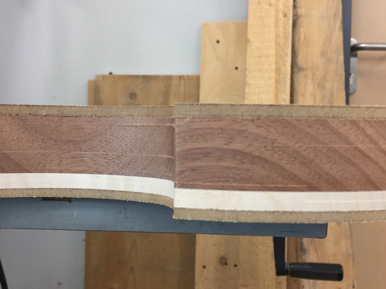

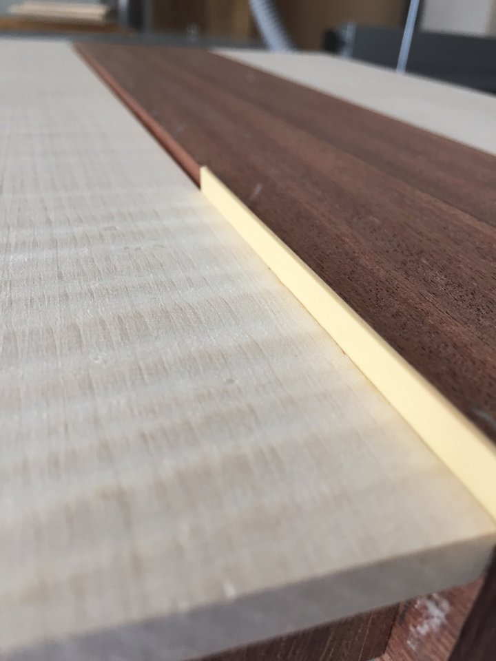

Und schlau wie ich bin habe ich vor dem Leimen eine Nut in die oberen Kanten des Mittelblocks gefräst. Da kommt mal Binding rein...

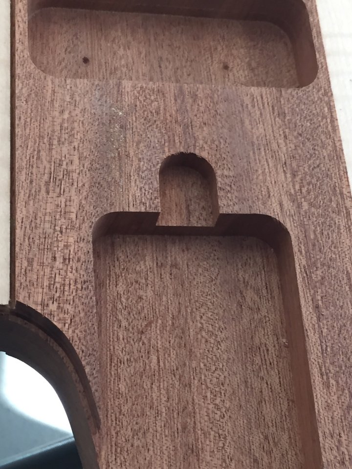

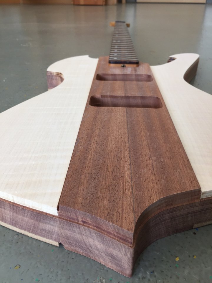

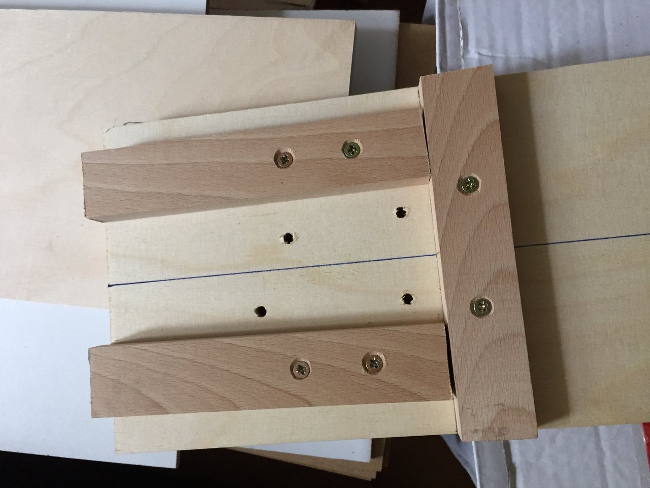

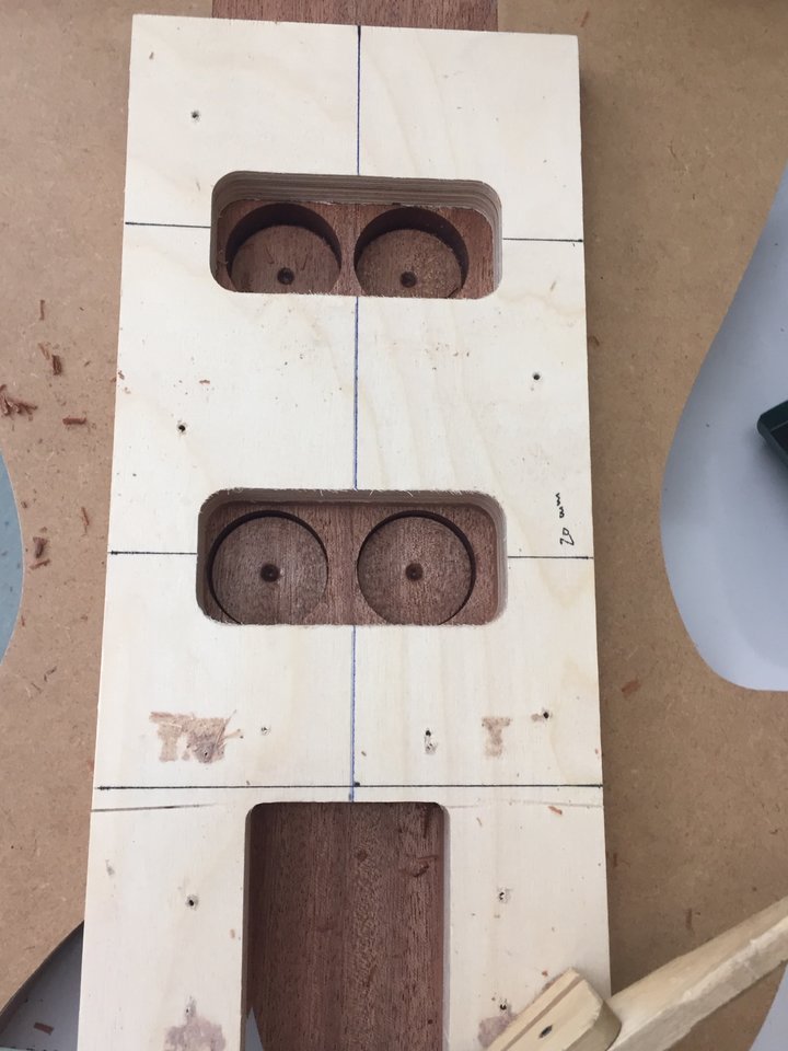

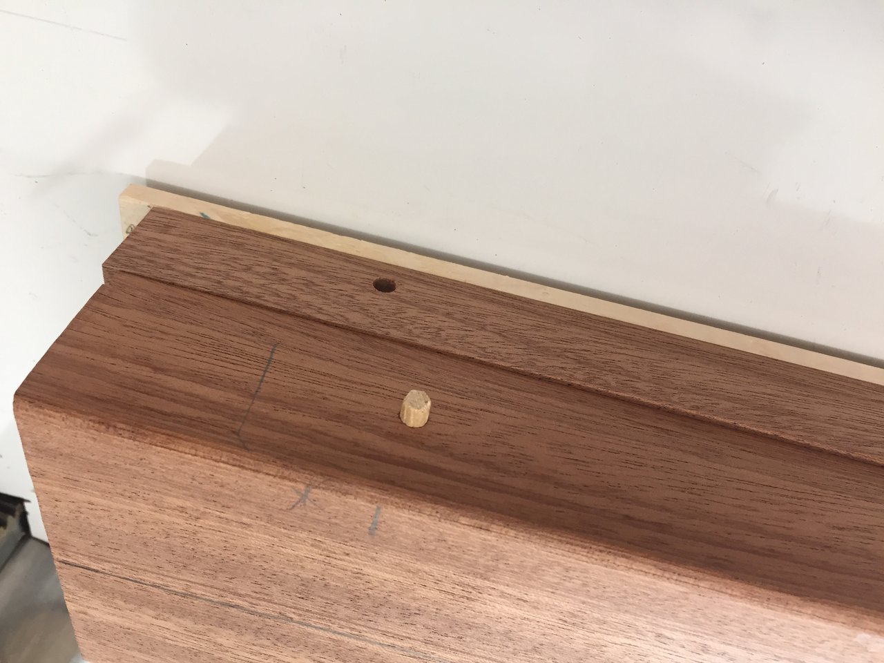

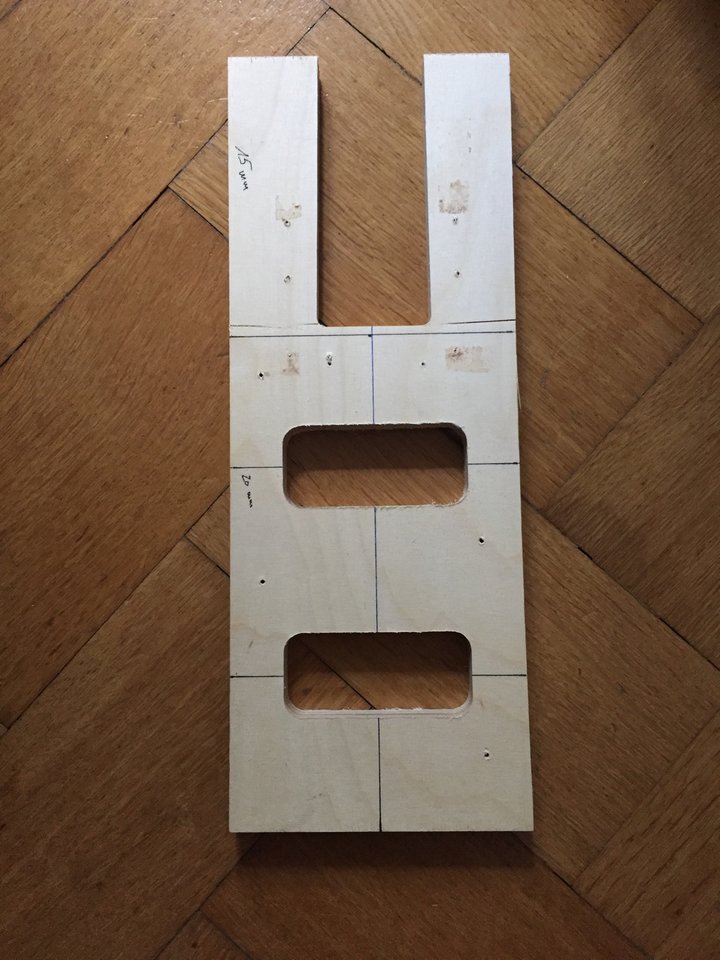

Als nächstes die Schablone für die Halstasche gefräst. Und die Pickups habe ich gleich mit schabloniert...
Passt! :-)

Nach des Tages Lohnarbeit (die mit Bassbauen herzlich wenig zu tun hat) kommt die Belohnarbeit:
Der Korpus ist schon mal gefräst, links und rechts bzw. oben und unten im Foto zu sehen sind die Abstandhalter aus MDF, damit ich überall gleichmäßig mit der Handoberfräse aufliege...

Dein "Zielobjekt" hat eine ähnliche Farbstellung wie unser Vorschlag zur Framus Five'R. Vor ein paar Jahren waren wir an der Entwicklung "ein wenig" beteiligt.
So sah sie damals aus ... leider habe ich sie mir nie bauen lassen, müsste das aber irgendwann mal nachholen.

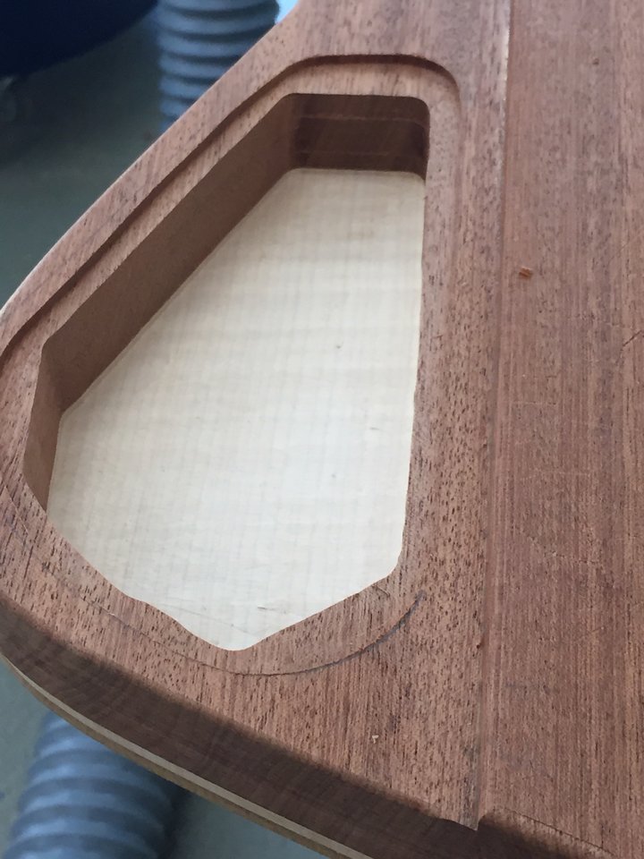

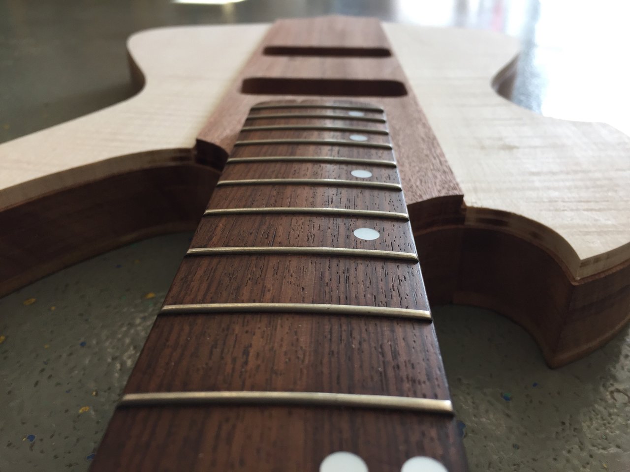

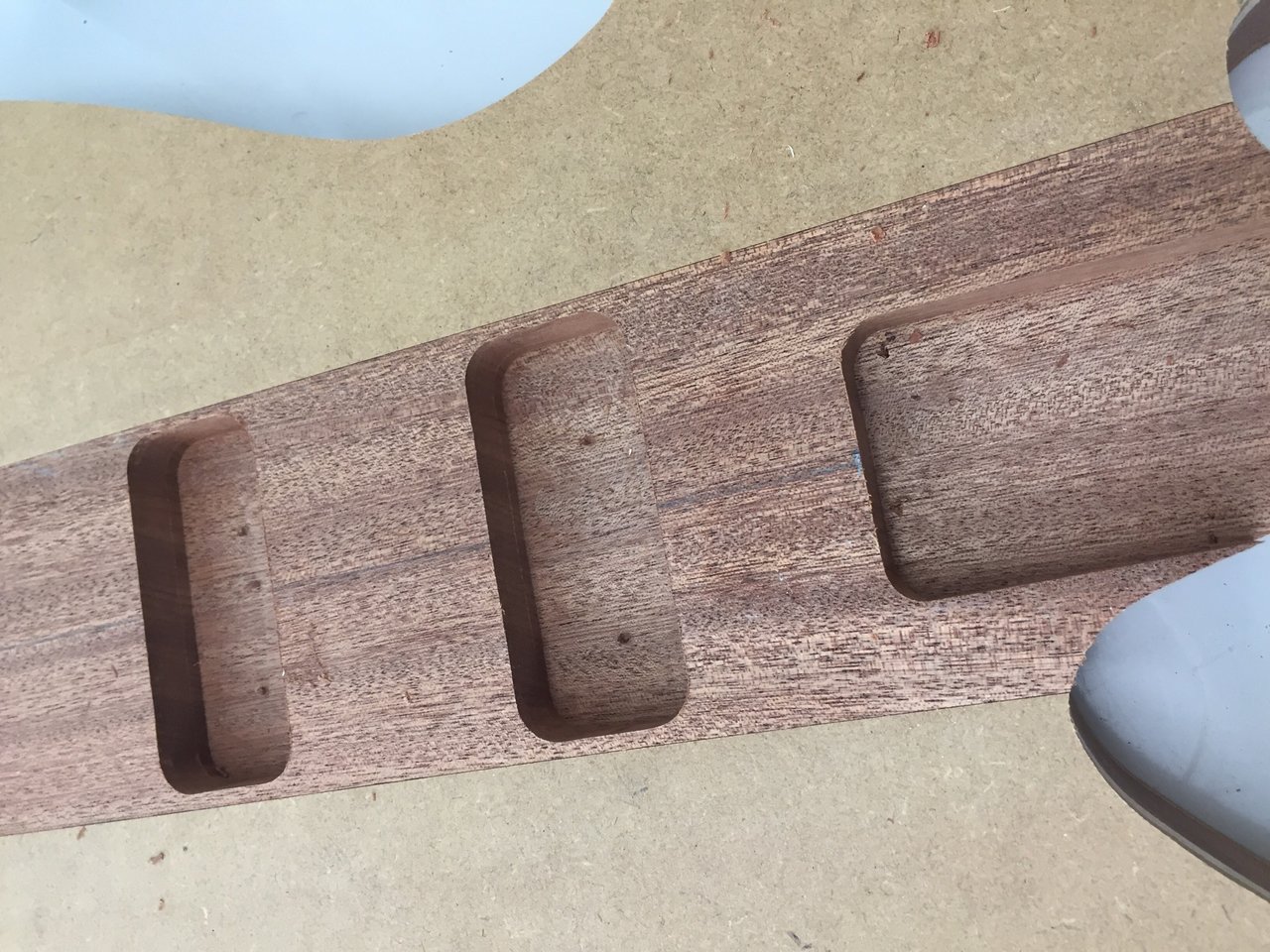

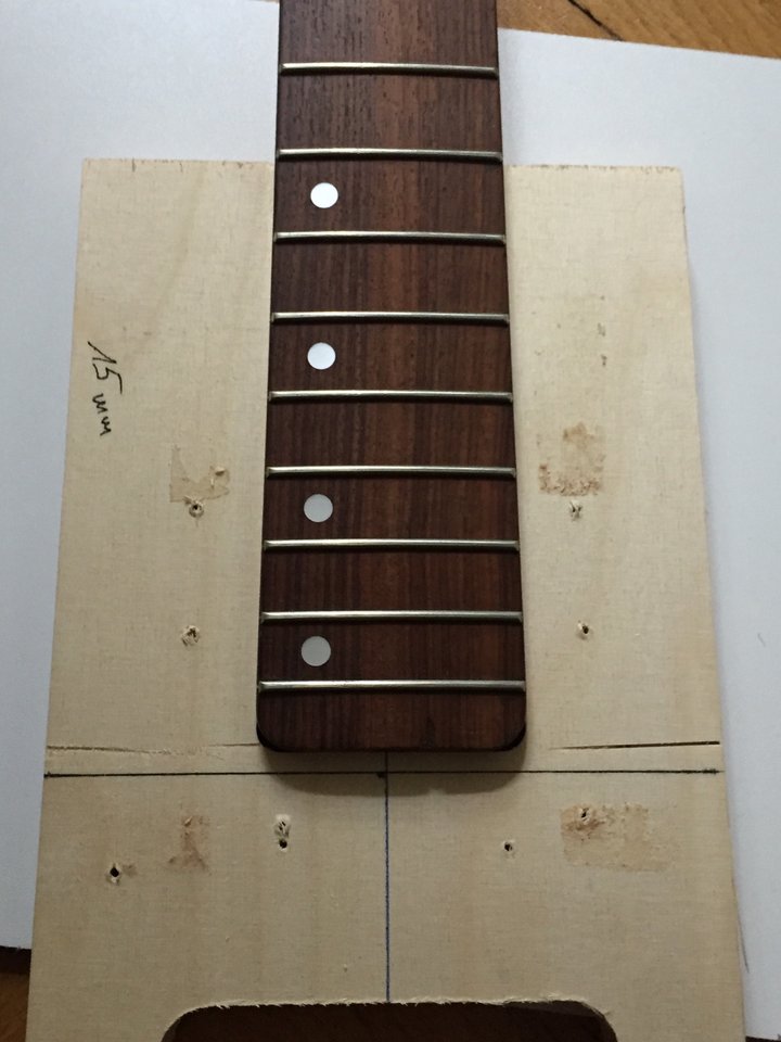

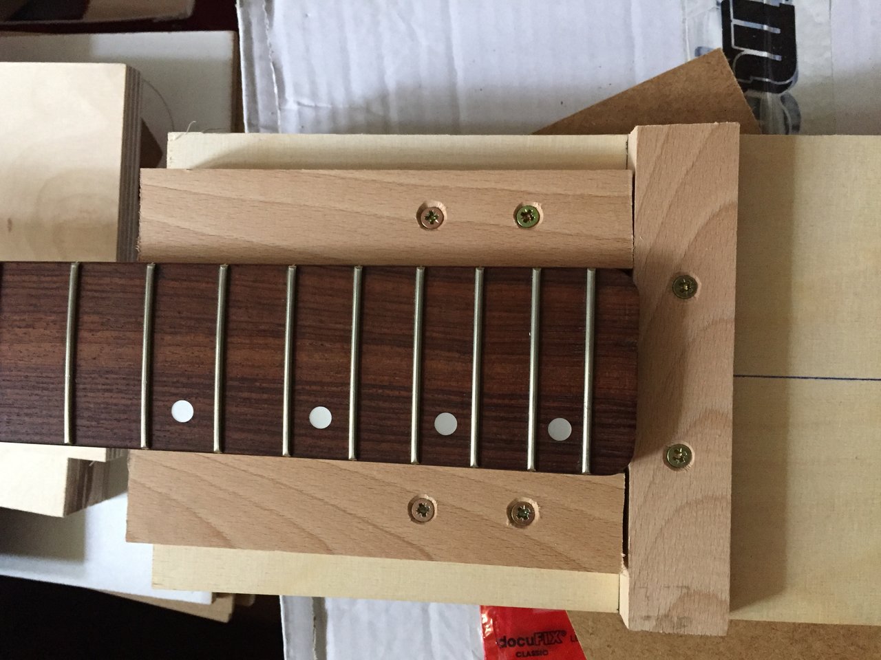

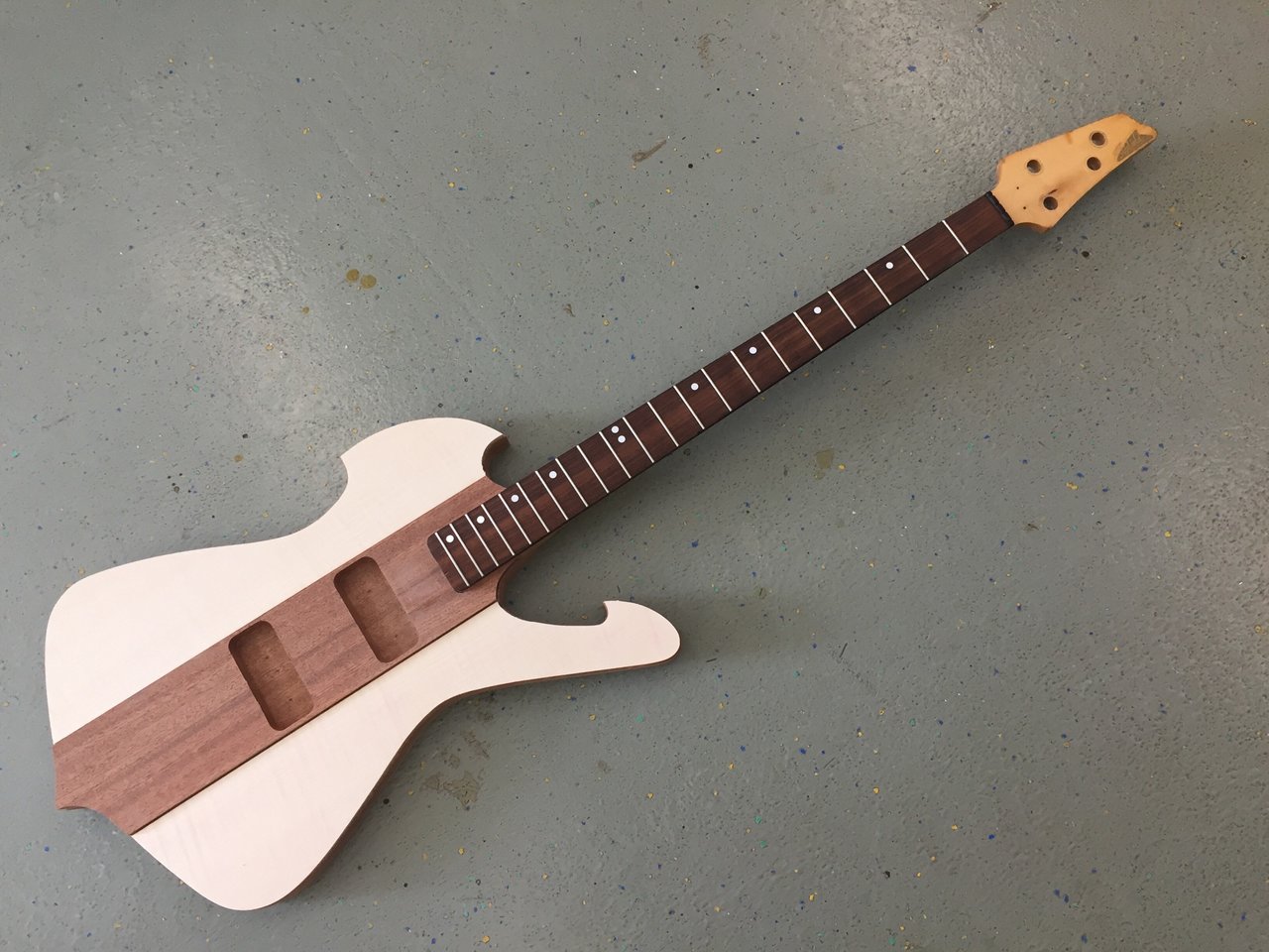

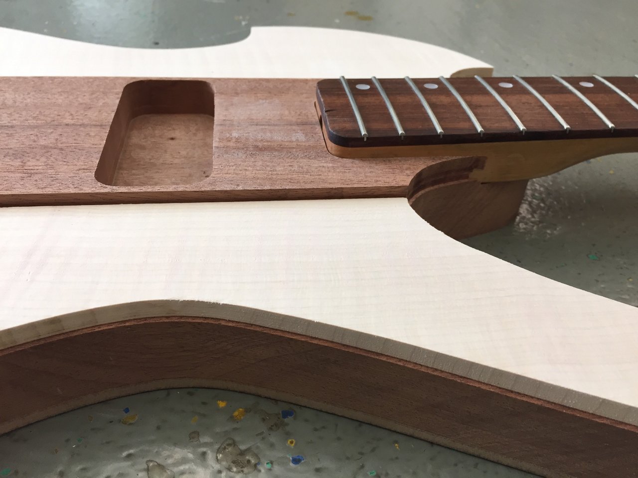

Nun denn, heute habe ich die Halstasche und die Pickupfächer gefräst.
Anschließend kam noch der Bindingkanal an die Reihe.
Und gleich mal den Hals anprobieren...
Vorne sind die groben Holzarbeiten jetzt fertig. Demnächst mehr...
Alter, wie geil ist das denn??? :O!:great:
Das Ganze für Schraubhals, ok, aber warum dann einen mit Zugang zum truss rod am Korpus? Wirst du da noch was fräsen?
Na ja, den Hals hatte ich halt schon... :-)
Aber du hast recht, ich sollte da noch was für den Trussrodzugang fräsen.
Und letzte Nacht im Traum hatte ich eine Idee, wie ich die Kopfplatte noch etwas thunderbirdisieren kann. Muss ich heute Nacht mal weiterträumen...
