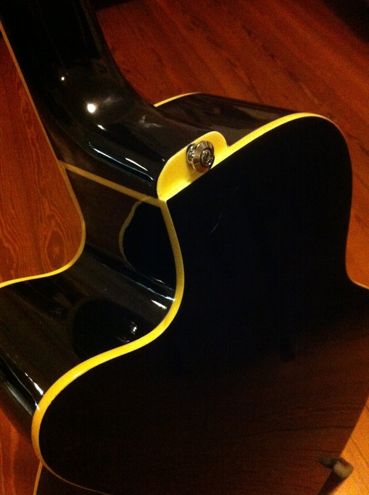

Ich habe an meinem Akustikbass einen Gurtpin in der sogenannten LP-Position anbringen lasen, da ich auch sehr oft im Stehen spielen musste in meiner ehemaligen Akustikband.
War immer problemlos und die Neigung weg vom Körper war kein Thema mehr.
Also, Foto :-)
Die "LP-Position", das ist oberhalb des Halsansatzes, gell? Da ist halt nur die dünne Zarge.
Deshalb die Idee, im Cutaway anzuschrauben. Dahinter ist der verstärkende Klotz für die Halsbefestigung.
Das ist kein Problem in der Zarge, wenn man es innen etwas unterfüttert. Ich habe das von einem Gitarrenbauer machen lassen.

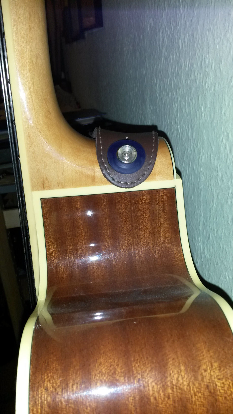

Warum gehst du nicht in den Halsfuss? Sollte auch gehen.
Ich hab's so gelöst, wie auf meinem Bild zu sehen - Halsfuß
selbstgemacht
spielt sich super im Stehen
selbstgemacht
Ja, so ähnlich hab ich's jetzt auch... bringt aber nicht viel :-(
Als akute Abhilfe lasse ich jetzt den unteren Teil der Gurtes (das schmale Band) vom Pin aus vorne über Kante der Decke laufen. Ob das eine Dauerlösung ist? Mal schaun...
