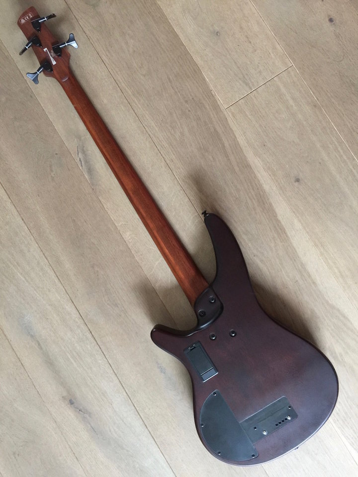

Was mir von Anfang an sehr gut gefiel: das Design hat deutliche Anlehnungen an ein klassisches Streichinstrument: das f-Loch im Korpus ziemlich offensichtlich, aber auch das Shaping für die Armauflage ist so gemacht, dass die Form deutlich an eine Violin-/Kontrabass-Zarge erinnert. Der Body ist aus Mahagoni, die Decke in mattem brown burst aus Fichte, was ebenfalls an ein klassisches Instrument erinnert. Der Body ist eine Hohlkonstruktion, dadurch ist der Bass federleicht! Leider ist meine Personenwaage kaputt. Gefühlt wiegt der Bass 2 kg, also man hat das Gefühl, der Bass wiegt gar nichts! Die Zarge sieht sehr tief aus, weil sie außer an der Stelle für die Armauflage kein Shaping hat, ist aber tatsächlich nur ca. 55mm tief. Trotz des leichten Bodys empfinde ich den Bass nicht als kopflastig. An meinem Wildledergurt hängt er gut und der Kopf zieht kaum nach unten.
Das Palisandergriffbrett hat schwarze Fretlines und ist auf einen fünfstreifigen Bubinga-Hals mit einem sehr angenehm bespielbaren, nicht zu flachen D-Profil aufgeleimt. Bubinga ist nicht gerade mein Lieblingsholz, es fühlt sich aber sehr gut an. Weil es nicht lackiert ist, rutscht man auch nicht. Auf dem Griffbrett sind weiße Dots an den üblichen Stellen mittig zwischen den Fretlines angebracht, allerdings in der Höhe zwischen der A- und der E-Saite. Auf dem Griffbrettrand oben sind Dots an der Stelle des 3., 5., 7. usw. Bundes angebracht, aber da, wo die Fretlines sind, also die Finger positioniert werden müssen. Die schwarzen Fretlines sind gut zu erkennen, wenn ausreichend Licht vorhanden ist. Auf dunklen Bühnen könnte es schwierig werden, aber bei normaler Beleuchtung hatte ich überhaupt keine Schwierigkeiten. Zu Not male ich oben noch weiße Striche auf den Griffbrettrand. Ist ja mit den vorhandenen Fretlines ganz einfach.

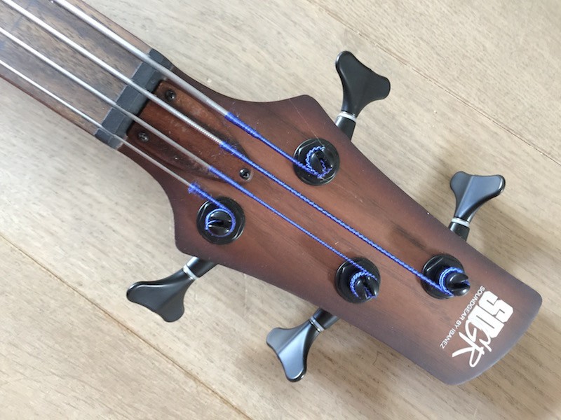

Der Bass ist durchweg mit schwarzer Hardware ausgestattet, was ihm äußerst gut zu Gesicht steht. Die solide Brücke erinnert mit ihrer schwarzen Farbe auf der Fichtendecke ein bisschen an die schwarzen Ebenholz-Saitenhalter der klassischen Streichinstrumente. Die geschlossenen Mechaniken sind sehr leichtgängig, das Stimmen ist mühelos und präzise zu bewerkstelligen. Die Knöpfe für Volumen und Tonblende sind ergonomisch sehr gut geformt, haben einen weißen Punkt zur Orientierung und sehen aus, als ob sie aus dunklem Holz wären! Wahrscheinlich sind sie nur aus Kunststoff, aber sind optisch ein Volltreffer!
Die Saiten sind Flats und sollen laut Verkäufer D’Addario ECB81 Chromes in 45-100 sein. Sie haben jedenfalls an beiden Enden eine dunkelblaue Wicklung und Ballends in den Farben Grün (G-Saite), Schwarz (D-Saite), Rot (A-Saite) und Messing (E-Saite).
Der Ibanez ist ein passiver (Edit: aktiver) Bass mit Piezo-Pickups, die einzeln pro Saite auf der Rückseite in der Lautstärke mit kleinen Schrauben regelbar sind. Mit voll aufgedrehter Höhenblende sind mir die Höhen des Guten zu viel, aber es ist viel Spielraum zum allmählichen herunterregeln da, die Höhen sind also nicht gleich komplett weg. Der Bass wird mit einem 9-Volt-Block versorgt. Die Buchse für das Anschlusskabel ist in der Zarge versenkt.
Alle handwerklichen Arbeiten wurden offensichtlich mit sehr großer Sorgfalt ausgeführt. Der Bass sieht nach meinen Vorstellungen sehr gut aus, fühlt sich toll an, spielt sich mühelos, klingt super, sehr Kontrabass-ähnlich und hat nicht die Welt gekostet – ich habe meinen Fretless gefunden!
