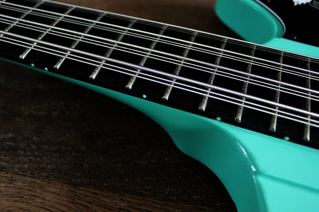

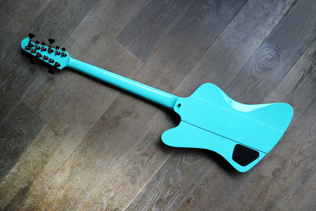

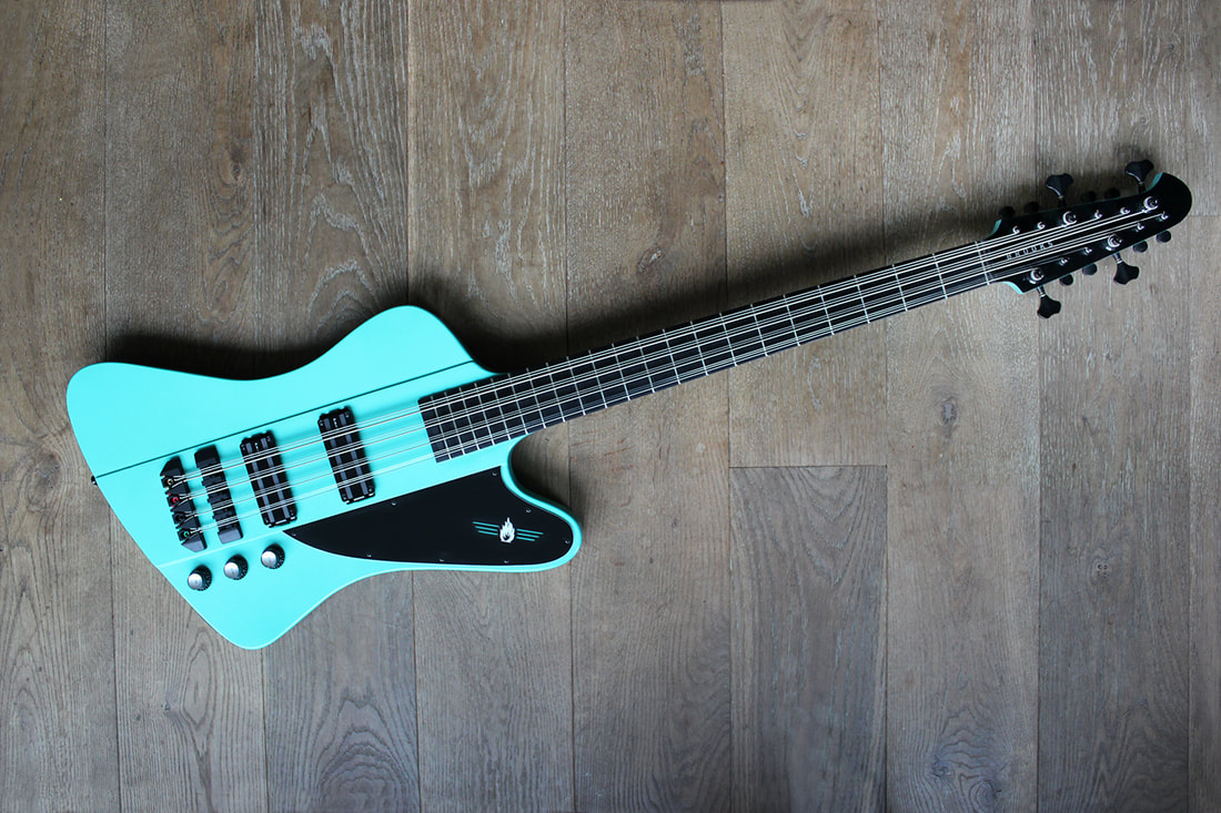

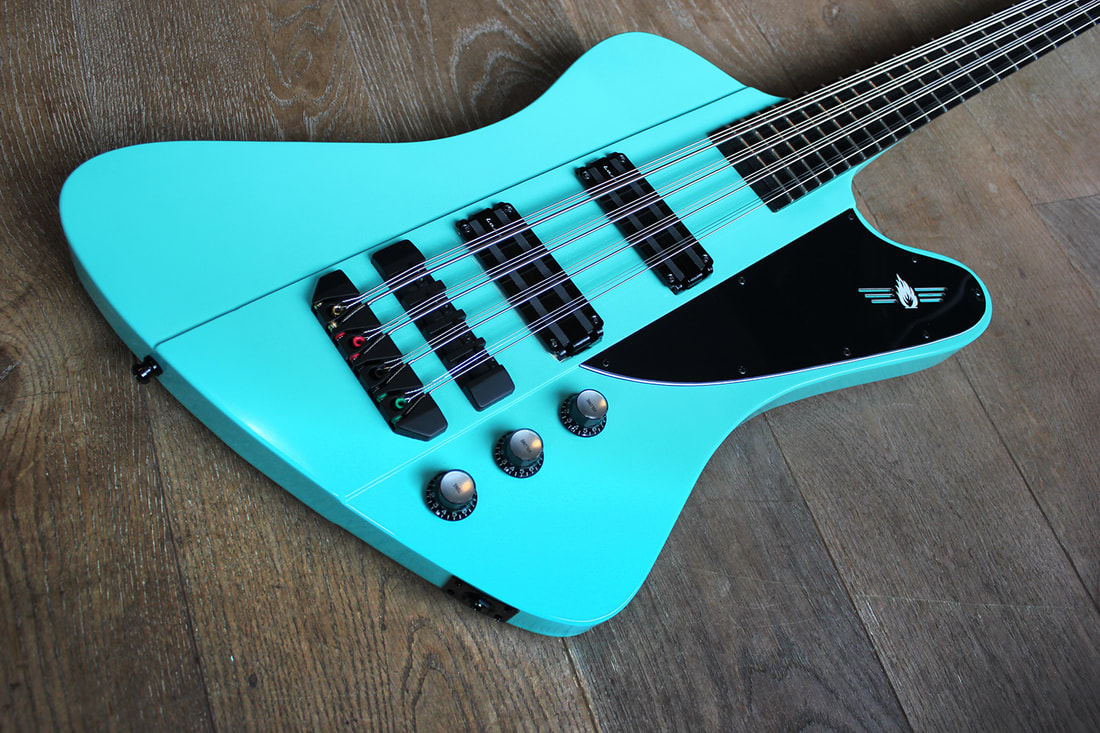

Es gibt ein neues Mitglied in der Brooks-Familie!
Der TB-12-SF
Leistungsbeschreibung:
- Khaya Mahogany body wings
- Nine ply Khaya Mahogany/Walnut neck. Neck through
- Seafoam Green high gloss finish
- Ebony fretboard
- Luminlay side dot inlays
- Jumbo frets
- 34" scale
- Buffalo horn nut
- Three ply black/white/black pickguard

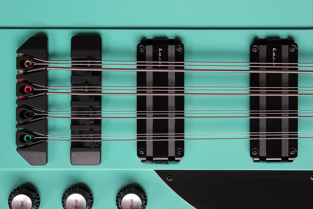

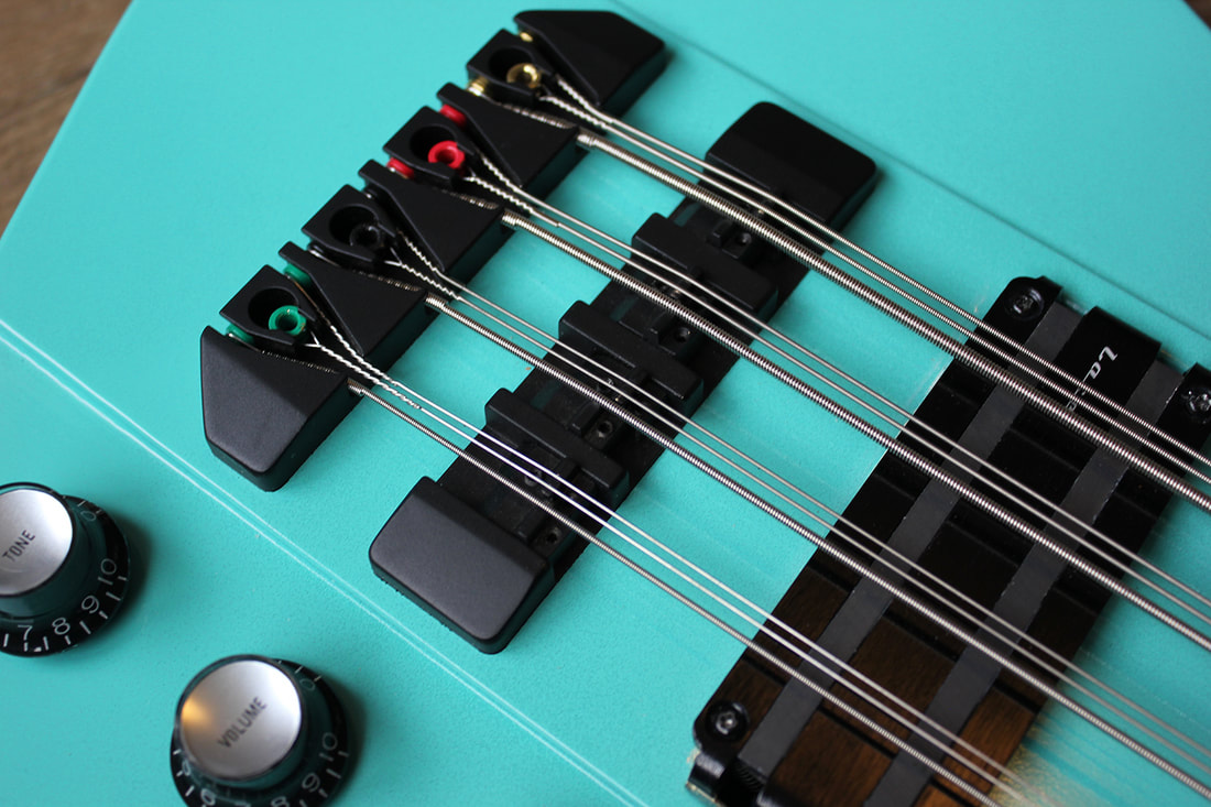

- Custom made twelve string bridge set
- Two spokewheel double action trussrods
- Carbon reinforcement strip in the neck
- Lace Alumitone Bass Bars

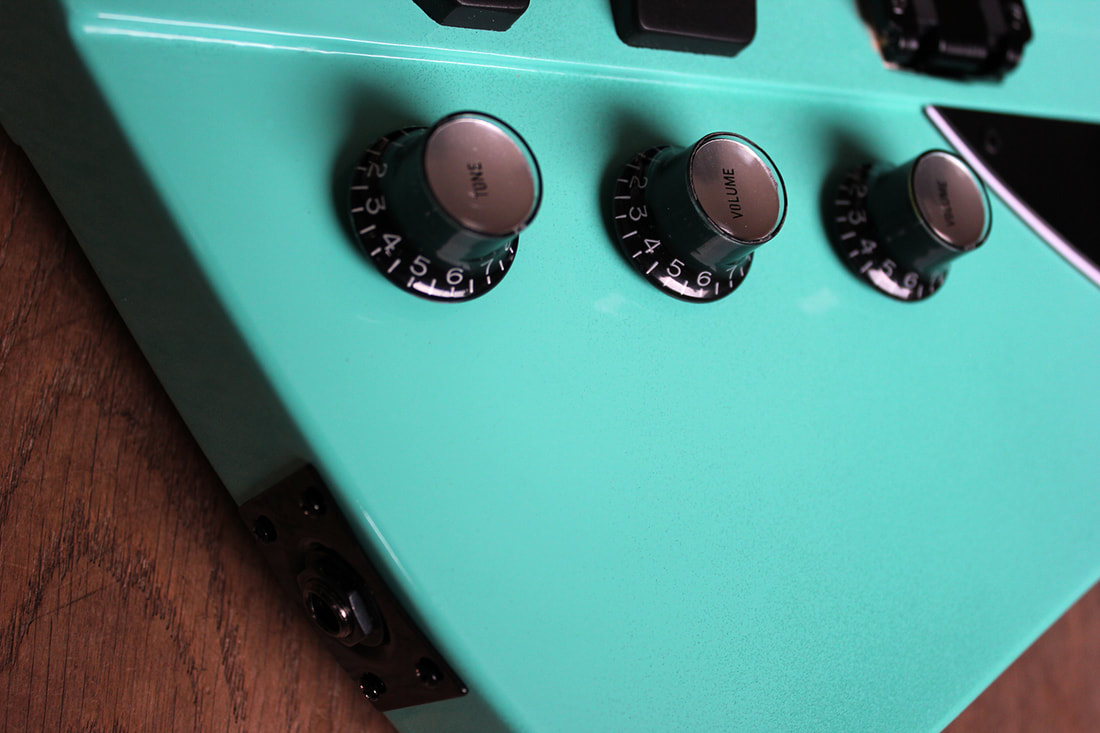

- Controls: Volume Volume Tone

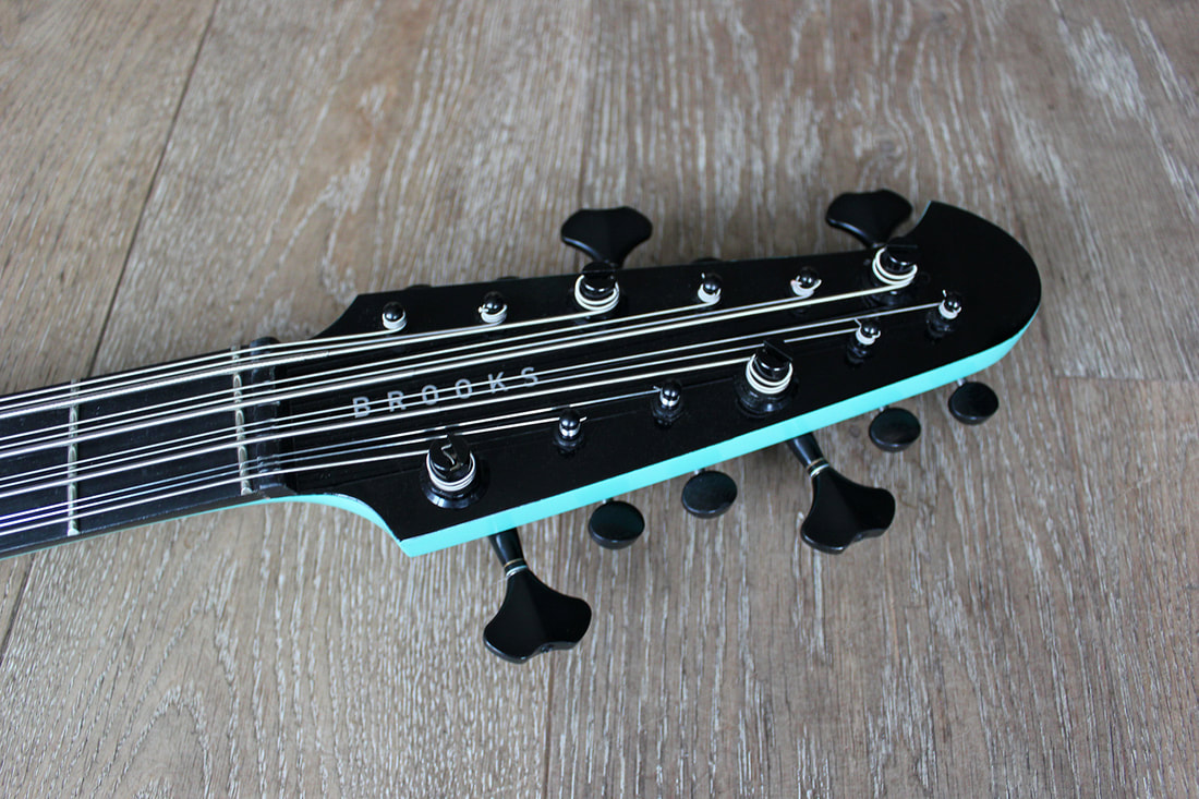

- Gotoh GB 350 lightweight bass tuners
- Schaller GrandTune octave tuners
- Pure Tone Multi Contact jack output
- Schaller S-lock strap buttons
- d'Addario EXL 170 - 12 strings
- Weight: 4.5 kg
Fotos des Bauberichts können hier eingesehen werden:

Bei einem zwölfsaitigen Donnervogel stellt sich mir sofort die Frage nach Kopflastigkeit, wie extrem ist die bei diesem Exemplar am Gurt?
  • #16
Die Farbe find ich super!
Reaktionen: Prof-A.(unknown Objekt), Felix1901, Basvarken und eine weitere Person
  • #17
Der Bass hängt perfekt ausbalanciert.
Keiner der Brooks-Bässe neigt zum Kopflastigkeit.
Dank einer Kombination aus sorgfältig ausgewählten Materialien und deren Anordnung.
Superleichte Mechaniken. Die modifizierten Schaller GrandTune-Mechaniken für die Oktavsaiten wiegen nur 17 Gramm pro Stück. Und die Gotoh GB350-Mechaniken für die Basssaiten wiegen nur 39 Gramm.
Zusätzlich ist der hintere Gurtknopf deutlich oberhalb der Mitte des Basses angebracht, wodurch der Schwerpunkt verlagert wird.
