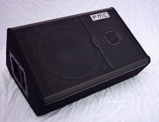

Ich stelle gerade um von 112 + 112 auf 112 + 212 (eine 112er FMC steht in Bälde hier zum Verkauf - Interessenten dürfen sich aber gerne schon mal melden). So bleibe ich trotzdem ziemlich flexibel und kann in größter Not sogar beide "stacken", falls ein Test ergibt, dass die klanglich zusammenpassen.

Erster Interessent für Deine FMC-Box! ;-) Kannst mir ja mal über PN was Genaueres mitteilen ...
