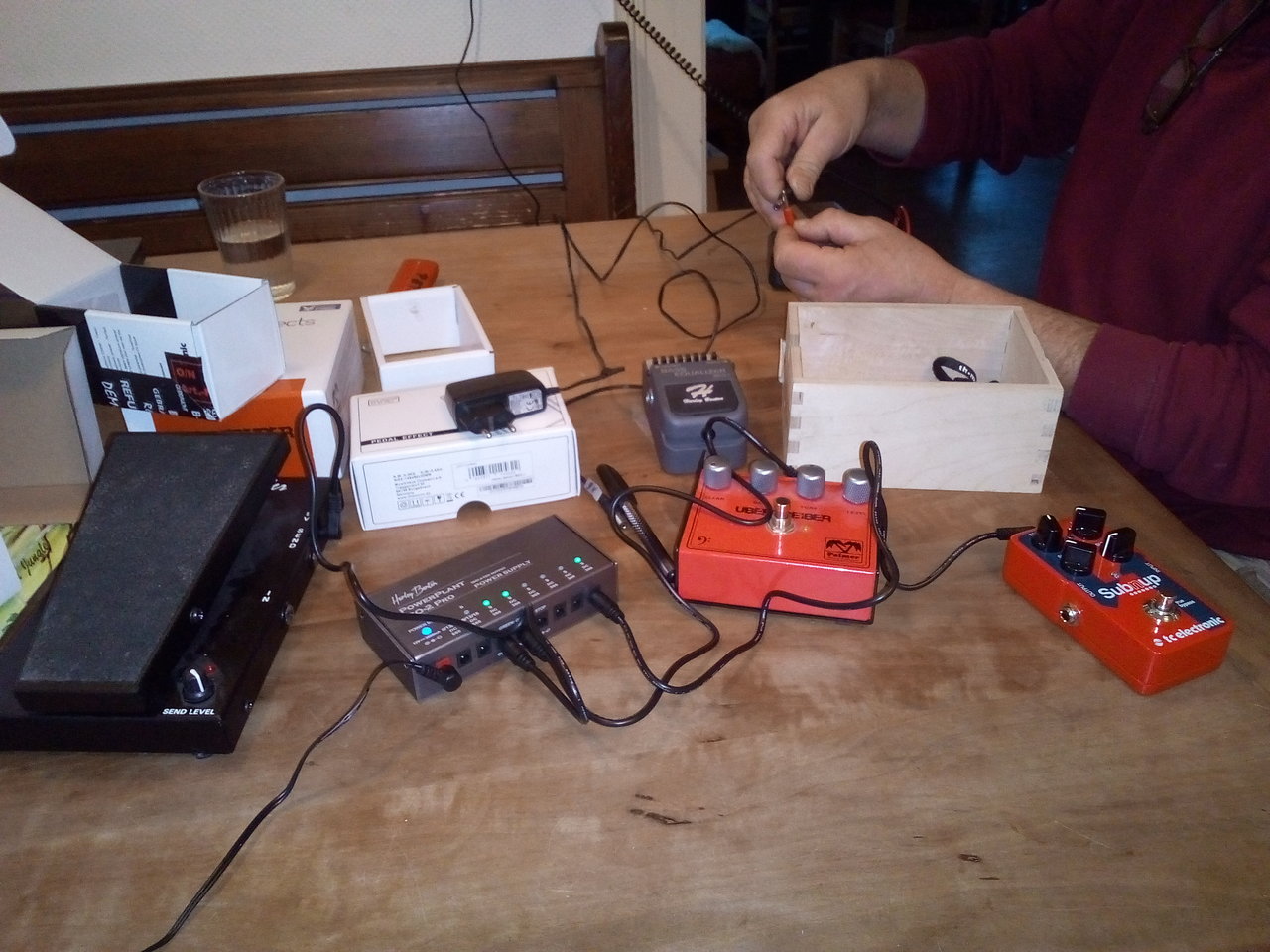

Also, grob überschlagen, 4mW. :-)
Vielen Dank! :bier:
Merci an alle, die bis hier mit mir durchgehalten haben. :love: Das war interessant und lehrreich.
Wie gestern Abend in der Küche.
Auf jeden Fall haben wir gestern 2 Lösungen gefunden, die funktionieren.
1 Batterie.
Nur 7 V auf der Buchse, bei einstecken einer Wandwarze stieg die Spannung auf fast 80 V.
2. Willie
Beim Blueberry Overdrive konnten wir an der Wandwarze nur ca.8 V abgreifen, das ganze bei 0,08 mA.

  • #43
@bassilisk
Hab gerade mein Multinetzteil bekommen.
Vielleicht treffen wir uns demnächst nochmal zu einer Messorgie?
  • #45
Bin dabei. Hab kürzlich ein Oszi bekommen. Da geht messen sogar mit Lichteffekt. :D

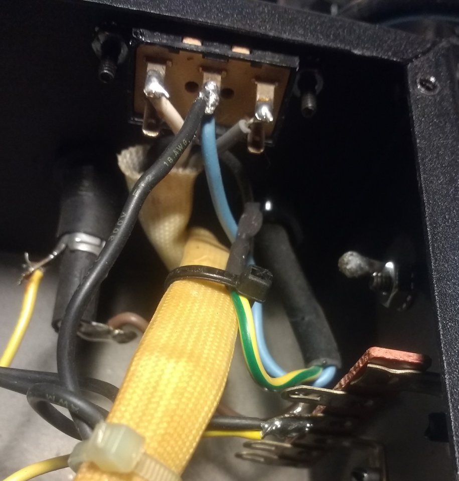

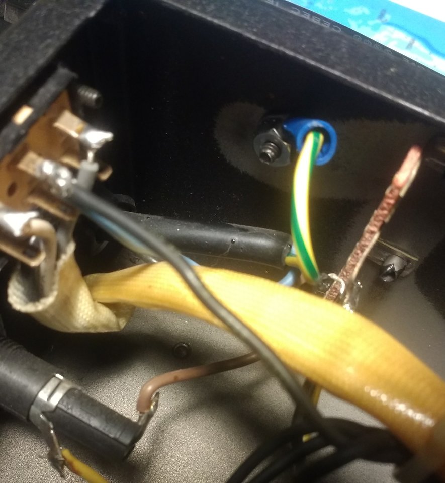

  • #49
Suchspiel: Was ist hier flasch?
IMG_20190228_201043290.webp :O!
Reaktionen: fmm
  • #52
:great: Bässer :-)
Reaktionen: bassilisk
  • #54
Jo,
abgelötet und fachmännisch abisoliert und versorgt. Wer macht denn so was?

  • #57
Neue Messung mit ISO 2 Pro und Wandwarze im Vergleich......wir müssen gestehen, das Powerplant is deutlich besser.....die Kriechstrome sinken um Faktor 10
  • #58
Sach ich doch, Wandwarzenmist hat nix auf Pedalboards zu suchen...:great:
Reaktionen: Flobert
  • #60
Och, Preis/Leistung passt absolut. Was signifikant besseres kostet signifikant mehr. ;-)
Und besser als ein Sammelsurium aus Wandwarzen ist das allemal, wie die Messungen belegen. Ist doch cool!
