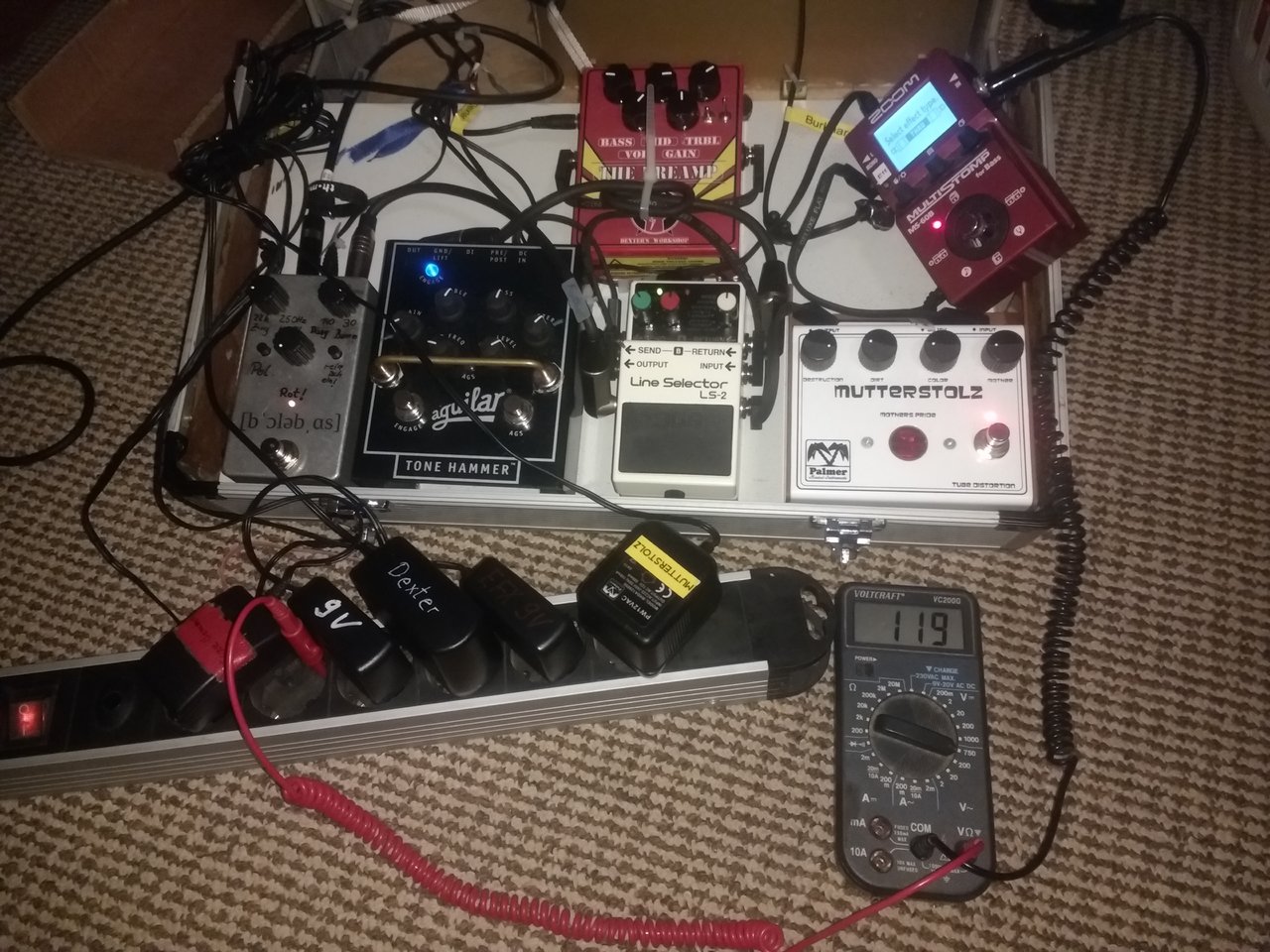

Jedenfalls habe ich heute mal mein Board unter die Lupe genommen. Verblüffende Erkenntnis: Ich habe Spannung auf den Buchsen Masse/Ring), und zwar ziemlich genau 107 V. Der Phasenprüfer leuchtet.
Berührprobe (jaja, ich weiß...) bringt kein Ergebnis; Wenn ich die Buchse direkt mit dem Schutzleiter der (neuen, hochwertigen) Steckerleiste verbinde, hält der FI. Keine Gefahr, also? :gruebel:
Hier im Aufbau ist noch kein Instrument (Zoom Input) oder Amp (Vong Out) angeschlossen:
2019-02-19 21.05.36.jpg klick
Wenn ich die Steckernetzteile einzeln heraus ziehe, sinkt die Spannung auf 106 V, beim Dexter auf 92 V.
Edit: Während ich hier schreibe, ist die Spannung auf 119 V geklettert.
Ideen? :nix:

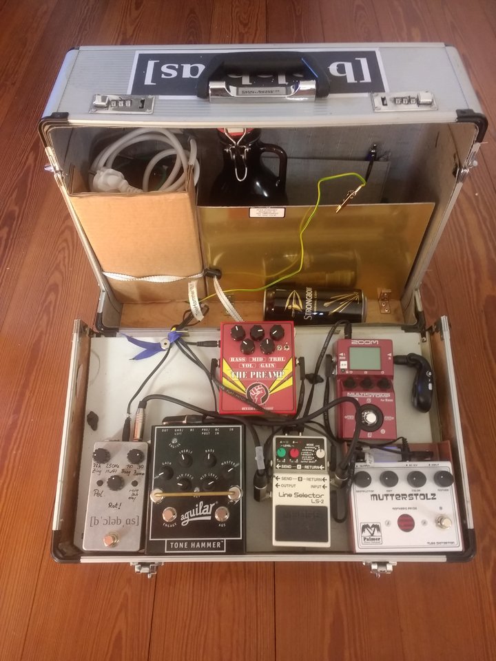

Noch was, so nebenbei: Ich habe oft den Schutzleiter von der Steckerleiste mit einem Gehäuse oder so verbunden - der grün-gelbe Draht mit der Kroko-Klemme. Das hilft gegen Brummen. :-)
Im Moment aber nicht - die Steckernetzteile sind alle ohne Schutzleiter. Ich könnte mir vorstellen, dass das bei billigen Wandwarzen "halt so ist".
Ich hab grad mal alle rausgezogen und einzeln gemessen - das Dexter-Netzteil ist das schlimmste, das Palmer ist absolut clean... :-/
Edit: Hatte das Bild vergessen:
2019-02-15 12.46.38.jpg klick
Weil's grad bissi wild war :o)

Hey, nach deiner Fehlerbeschreibung klingt das auf jeden Fall nach einer kapazitiven Kopplung. Je nach Schaltungsdesign sind Entstörkondensatoren in Schaltnetzteilen verbaut (EMV). Die wären in diesem Fall kontraproduktiv.
Ich würde folgendes tun:
Lass deine Messanordnung mal wie im Eingangsbild. Dann: Messgerät auf Strom stellen (umstecken nicht vergessen) und den Kurzschlussstrom von PE nach GND (Buchse) messen.
-> so bekommen wir eine Idee, wie "heiß" das ganze wirklich ist -> ZUERST größten Strombereich nutzen!
Hat der Dexter intern auch einen Spannungswandler wie der Retrobass von FMC (Dort ist ein "waschechtes Schaltnetzteil" verbaut) - nicht dass dieses oder einer der Entstör-Cs einen Treffer hat?
Trenne die Verbindungen unter den Pedalen auf (also Patchkabel raus) und "vermesse" jedes einzelne. So solltest du die Störenfriedkombination finden.
-> Kann auch sein, dass die Kombination deiner Netzteile zum ungewünschten anheben deiner Signalmasse führt.
deine netzteilorgie sieht schon ganz nach dem aus, was ich gerne "verkettung unglücher umstände" nenne...
hast du zugriff auf was vernünftiges wie ein ciocs?
Bei fast allen Schaltnetzteiln, auch solchen ohne PE nach Schutzklasse 2 gibt es Kondensatoren im 1nF-Bereich, die einen Rückstrompfad für Störströme durch Streukapazitäten von Primär nach Sekundär bilden. Diese Kondensatoren müssten nach VDE der Kathegorie Y2 entsprechen und extrem hohe Spannungsspitzen aushalten. Aber auch über die normale Koppelkapazität können sehr kleine Ströme fliessen, die eine Glimmlampe zum leuchten bringen können. Die Ströme sind aber sehr klein und praktisch unbedeutend. Bei diversen Chinaböllern lege ich aber keine Hand dafür ins Feuer, dass dort alle Bauteile wirklich den VDE-Anforderungen entsprechen. Es ist manchmal lustig, wenn ich so ein Teil unserer Elektrofachkraft mal zum Prüfen hinlege und er den Isolationstester anschliesst.
Es muss mindestens 4KV zwischen primaär und Sekundärseite aushalten, um der Schutzklasse 2 würdig zu sein.
Anders ist es bei Geräten, die unbedingt einen Schutzleiter benötigen. Hier liegen Y-Kondensatoren zur Filterung jeweils von L und N nach PE. Ein Wegfall des Schutzleiters bildet dann hier einen kapazitiven Spannungsteiler und schwupps hat man etwa die halbe Netzspannung auf dem Gehäuse. Da diese Kondensatoren deutlich höhere Werte haben, kann es bei Berührung der Geräte schon deutlich sehr unangenehm kribbeln, wenn man irgendwo zusätzlich mit Erde in Verbindung kommt.
Großes Problem bei PC-Netzteilen, wenn der Computer nicht ordentlich geerdet ist. Sowas ist nicht ohne Grund verboten.
