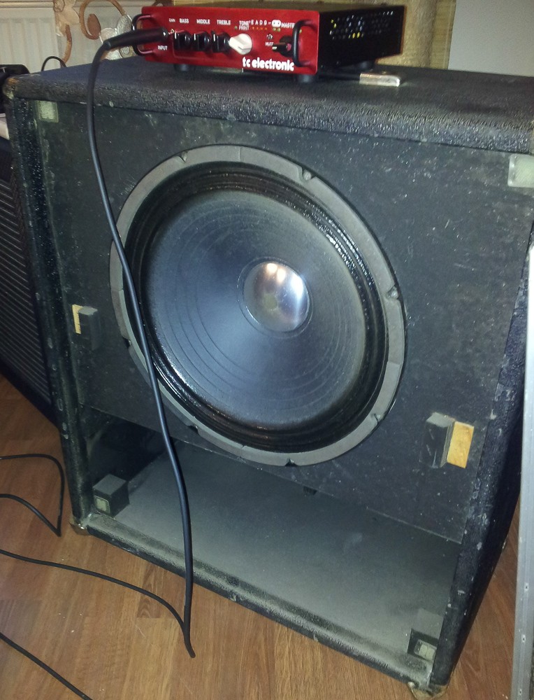

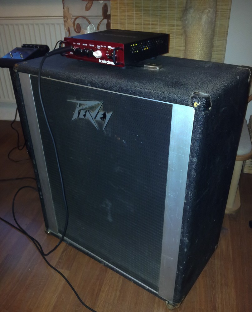

Hallo,
ich habe noch eine ältere Peavey Enclosure 115 Box.
Diese klingt eigentlich gut, bei höherem, bandtauglichem Pegel verzerrt der Speaker jedoch. Daher möchte ich einen neuen, pegelfesten Speaker einbauen.
Denke im Moment an:
https://www.thomann.de/de/eminence_kappa15.htm
Was meint ihr dazu, könnt ihr Den oder einen Anderen empfehlen ? Die Box hat ~100 Liter Volumen (Schrägung ist abgerechnet).
Die Box sieht zwar used aus, ist aber eigentlich in gutem Zustand. Für wegzuschmeissen ist sie mir zu schade und ich will sie als hübsche Standalonebox Box behalten.
Danke für alle Meinungen.
Gruss, Matze

Das sie nicht Pegelfest ist liegt daran das der Speaker zwar von Vorne aussieht wie
die alten Peavey-(Eminence-OEM)-Speaker es aber nicht ist. In die Box ( Baujahr
übrigens 1975 nach der Seriennummer) hat in den 80ern jemand einen
billig-"Hifi"-Versandhandel-Speaker verbaut. Es ist ein "Becker USA" 15" Speaker
( Produktionsdatum 3. Woche 1983 ) und nicht mehr der original Speaker. Laut
EIA-Code auch kein anderer Hersteller der für "Becker" gefertigt hat sondern
anhand der "24" zu sehen auch wirklich nur eine Beckereigenfertigung.
Die "Peavey" Speaker aus der Zeit sind ohne Herstellerlabel, mit quadratischem
Magnet und haben bei der EIA-Kennung die "67" für Eminence.
Optisch ist die Box mittlerweile aufgearbeitet und nachher kommt noch ein
anständiger Austauschspeaker rein ( einer meiner bevorrateten EVM15L. Das
gefaltete Horn der Box hat zufällig für den EVM15L die richtigen Abmessungen )
und wird dann hier mit dem 1979er Peavey Standard MarkIII betrieben.
Ich hätte jetzt einen Eminence Legend CA154 vorgeschlagen, aber wenn ein EVM15L zur Hand ist , gibt's keine Alternativen dagegen :-) (Es gibt generell keine Alternativen zum EV15L !!!!!)
Als Horn möchte ich die alte Peavey eigentlich nicht bezeichnen. Dazu ist das Horn viel zu kurz und zu klein, um richtig was zu bewirken... und wenn, dann erst so ab 150Hz aufwärts. Die Wattbelastung spielt hier übrigens nur eine untergeordnete Rolle. Auch ein mit 500W dotierter Kappa 15 hat da deutliche Limits, bedingt durch den möglichen Membranhub. Da sind bei 40Hz auch bei so einem Boliden oft nicht mehr als 120 Watt drin. Mehr Hub geht halt nicht. Zudem finde ich bei den dicken Kappas die bewegte Masse viel zu groß. Ohne Mitteltöner können die gar nicht.. Dieser komische Honk um 1,5KHz im Frequenzgang nervt da etwas. Der EV hingegen ist für E-Bass ein richtoger Breitbänder.
Richtig tiefe Sub-Bässe wirst Du mit dem Peavey Gehäuse eh nicht erreichen, eher nen ordentlichen Schlag in die Magengrube :-)

OMG... Das schwere Trumm hätte ich nicht mehr recyclet. Das sieht j aus wie Spanplatte und weitere Möbelbaureste.
Wenn schon ein EV15 "rumliegt", dann gehört der in ein TL606-Gehäuse. Das ist noch recht kompakt, Leichtbau wäre möglich und das Ding liefert einen amtlichen Sound.... Wo ich mir bei diesem Horn-Dingens da nicht so sicher bin...

tut mir leid. Das mit dem billigen Speaker aus den 80ern wusste ich nicht, habe die Box so erworben. Habe keinen wirklichen Defekt festgestellt und einfach an Grenzen des Speakers geglaubt.
Gruss, Matze
War ja egal wie hier schon gesagt sollte der Speaker ja sowieso raus ( und eben ein EVM15L rein )
ging ja nur um den Zustand der Box ( ob wieder auf einen ansprechenden otischen Level bringbar )
und die war ja ohne großen Aufwand wieder herzurichten ( dafür das sie von 1975 ist ) :
