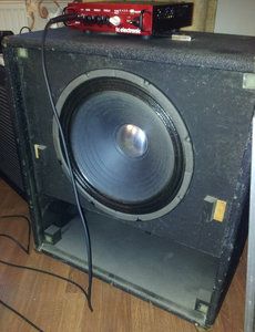

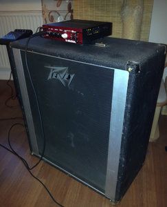

Hallo,
ich habe noch eine ältere Peavey Enclosure 115 Box.
Diese klingt eigentlich gut, bei höherem, bandtauglichem Pegel verzerrt der Speaker jedoch. Daher möchte ich einen neuen, pegelfesten Speaker einbauen.
Denke im Moment an:
https://www.thomann.de/de/eminence_kappa15.htm
Was meint ihr dazu, könnt ihr Den oder einen Anderen empfehlen ? Die Box hat ~100 Liter Volumen (Schrägung ist abgerechnet).
Die Box sieht zwar used aus, ist aber eigentlich in gutem Zustand. Für wegzuschmeissen ist sie mir zu schade und ich will sie als hübsche Standalonebox Box behalten.
Danke für alle Meinungen.
Gruss, Matze

Das sie nicht Pegelfest ist liegt daran das der Speaker zwar von Vorne aussieht wie
die alten Peavey-(Eminence-OEM)-Speaker es aber nicht ist. In die Box ( Baujahr
übrigens 1975 nach der Seriennummer) hat in den 80ern jemand einen
billig-"Hifi"-Versandhandel-Speaker verbaut. Es ist ein "Becker USA" 15" Speaker
( Produktionsdatum 3. Woche 1983 ) und nicht mehr der original Speaker. Laut
EIA-Code auch kein anderer Hersteller der für "Becker" gefertigt hat sondern
anhand der "24" zu sehen auch wirklich nur eine Beckereigenfertigung.
Die "Peavey" Speaker aus der Zeit sind ohne Herstellerlabel, mit quadratischem
Magnet und haben bei der EIA-Kennung die "67" für Eminence.
Optisch ist die Box mittlerweile aufgearbeitet und nachher kommt noch ein
anständiger Austauschspeaker rein ( einer meiner bevorrateten EVM15L. Das
gefaltete Horn der Box hat zufällig für den EVM15L die richtigen Abmessungen )
und wird dann hier mit dem 1979er Peavey Standard MarkIII betrieben.

Mit dem "Eminence Legend CA154" wär er auch dicht am "original" Peavey-Eminence
aus der Zeit gewesen. Peavey selber rät übrigens für diese Box ( da das Original
ja nicht mehr zu bekommen ist ) zum "Peavey Scorpion Plus SP15425M " als Ersatz.
:-) Passt aber leider nicht rein.....
naja 1 EVM15L ist jetzt drin und gereinigt ist die Box:
http://pictures.nashville-records.c...y 115 Enclosure (1975)-br-EVM15L equipped-br-
Ach so und wenn noch jemand auf die Idee kommt Peaveyspeaker gegen EVM Speaker
zu tauschen sollte wissen das ich bisher immer am Gehäuse die Öffnung Außen mit
einer Schräge versehen mußte da sonst die EVM's nicht in die Öffnung passen

tut mir leid. Das mit dem billigen Speaker aus den 80ern wusste ich nicht, habe die Box so erworben. Habe keinen wirklichen Defekt festgestellt und einfach an Grenzen des Speakers geglaubt.
Gruss, Matze
War ja egal wie hier schon gesagt sollte der Speaker ja sowieso raus ( und eben ein EVM15L rein )
ging ja nur um den Zustand der Box ( ob wieder auf einen ansprechenden otischen Level bringbar )
