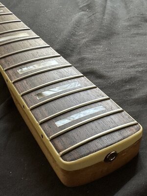

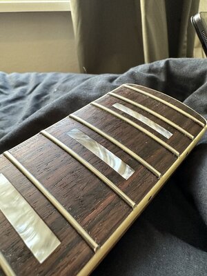

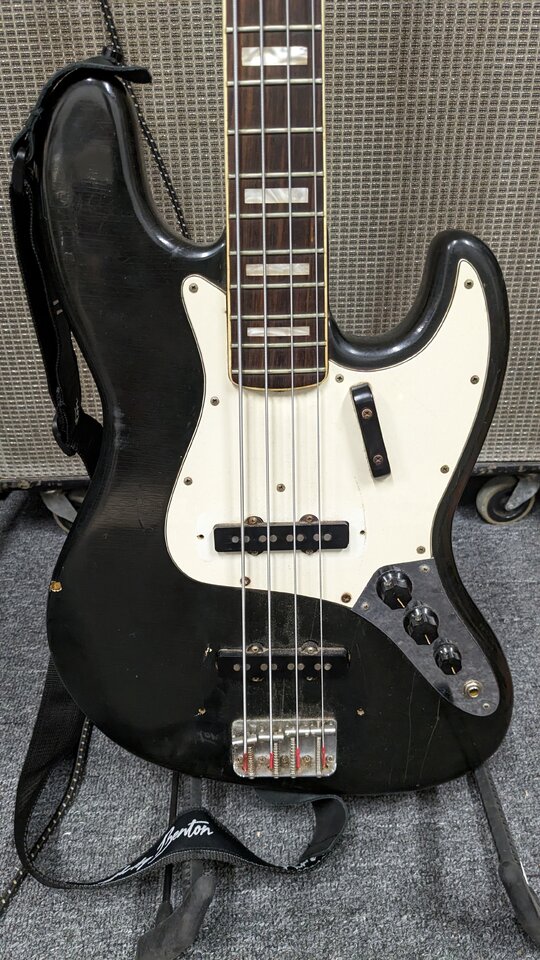

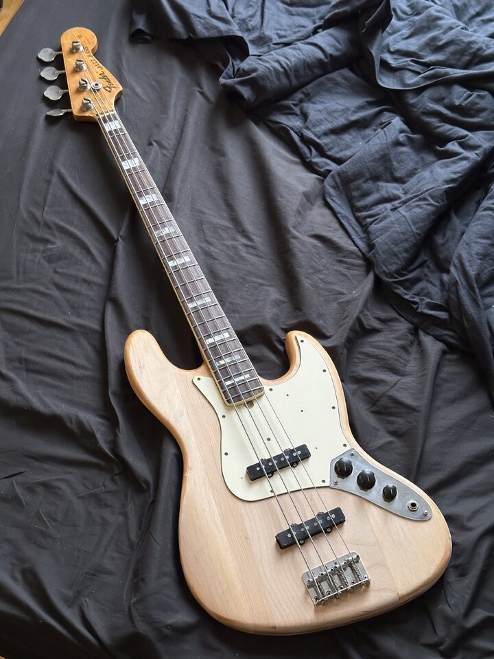

Zugegebenermaßen hatte ich im letzten halben Jahr nicht ganz die nötige Motivation, weiter zu machen. Das bestellte Binding aus England wollte einfach nicht ankommen, Selbstzweifel bezüglich der Hals-Krücke (im Nachhinein unbegründet) und zu viel anderer Kram um die Ohren haben das Projekt dann doch etwas gebremst. Zumindest bis vor drei Tagen…
Vor 4 Tagen war das Griffbrett noch nicht einmal Plan und mittlerweile sind Saiten drauf und Elektrik verdrahtet:)
Hier die nötigen Updates:
- Der Hals wurde in einen ganz leichten backbow versetzt und das Griffbrett final auf Radius geschliffen (7,25 natürlich) um etwas Vorspannung zu erzeugen.
- Die Seiten des Griffbretts wurden mit der 90Grad Bundkantenfeile bündig zum Kanal des Bindings abgerichtet.
- anschließend wurden die Bünde eingehämmert und von den Seiten aus mit etwas Sekundenkleber gesichert. Dann durfte die Bundkantenfeile wieder ihr Werk verrichten. Hierbei wurden die Bünde beim Schräg feilen aber nicht ganz bis an die Griffbrettkante abgerichtet, sondern eine kleine senkrechte Stufe an der Schräge stehen gelassen, damit beim binding scrapen die kleinen „nibs“ enstehen.
- da das von einem britischen Shop bestellte Binding auch nach Monaten nicht ankam, griff ich auf cremefarbenes vom Rockinger zurück. Hätte zwar gerne 10x2mm gehabt, um mehr Reserven beim abschaben zu haben, aber kein Shop in Deutschland scheint solches zu führen…
Das cremefarbene hat aber farblich ziemlichgenau den Ton, den das ursprüngliche binding unter der vergilbten Lackschicht hatte.
Wer schon einmal sowas mit der Ziehklinge in Form gebracht hat, weiß was anschließend folgte…
- die Bünde wurden danach abgerichtet, ein Knochensattel gefertigt und der Bass probeweise zusammengebaut.
Meine anfängliche Sorge, dass der Hals sich nicht gleichmäßig krümmt, scheint unbegründet zu sein. Der Halsstab funktioniert einwandfrei, lediglich die originale Mutter greift nicht mehr ausreichend, daher muss eine andere derzeit herhalten. Unter Saitenspannung bleibt der Hals fast gerade und die Saitenlage ist recht flach, ganz leichtes Schnarren in den höheren Lagen, hier wird noch einmal nachgefeilt.
Ich habe die Elektrik probeweise eingebaut und verdrahtet, alles funktioniert, die Pickups sind über die Jahre nur leicht entmagnetisiert worden, haben ausreichenden Output und klingen schön „broken in“. Die Potis arbeiten sauber, nur die Höhenblende kratzt ein wenig. Was soll ich sagen, das Teil klingt fantastisch, trotz gebrauchter Saiten sustain for daaaaaaaaays….
In den nächsten Wochen folgt dann hoffentlich die Lackierung, hierzu vertraue ich wieder auf die Schwarmintelligenz in diesem netten Forum, aber alles weiter bald;)
Danke schonmal an alle, die mir mit tips geholfen haben, hierhin zu gelangen ✌️

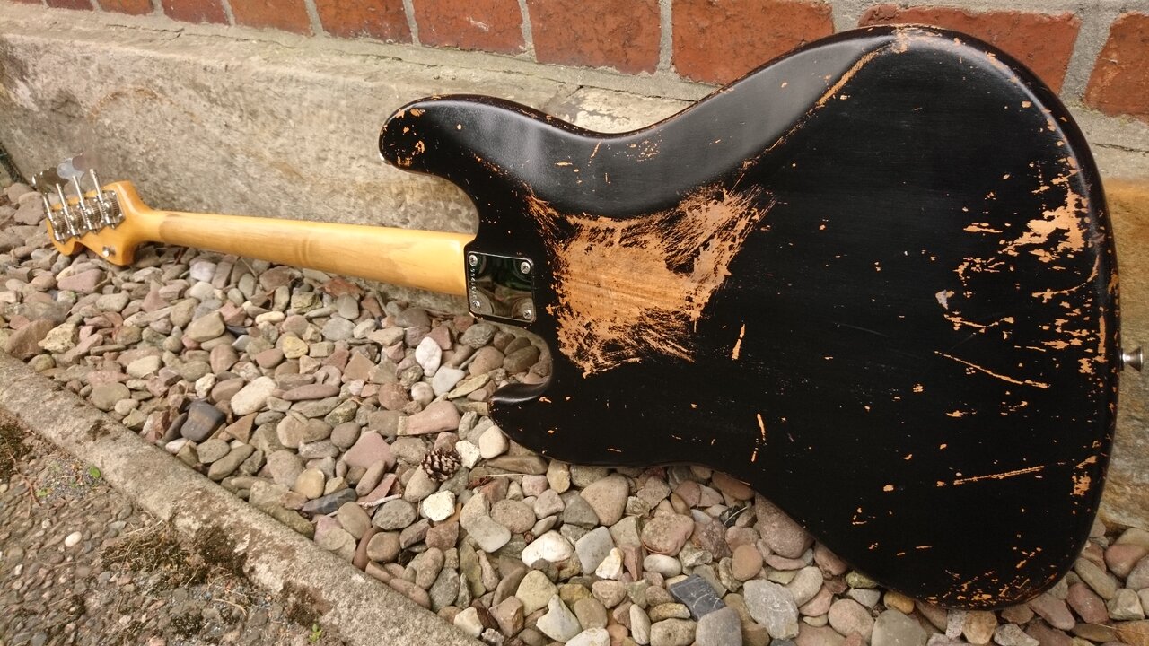

  • #112

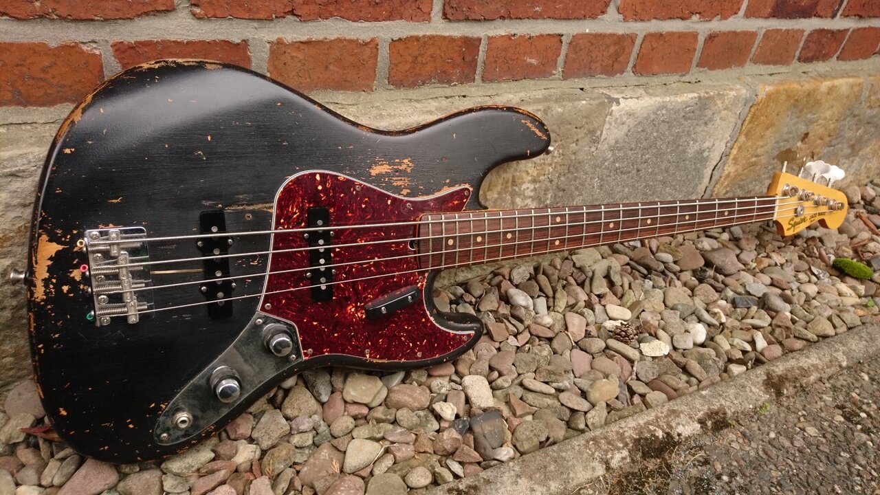

Ich hane dasselbe Thema mit Lack Aufbau in authentischer Manier auch schon hinter mir.. Nach langer Recherche habe ich das hier verwendet:
  • #114
Hier siehst wie das harte Motip Zeugs unter dem Fiesta Red stehen bleibt. By the way : Ich benutze keinen Klarlack..
Reaktionen: JassBazz und olbass

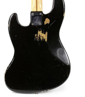

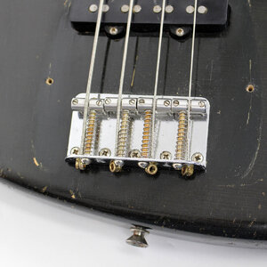

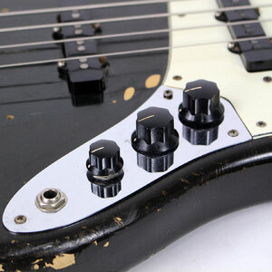

Ich habe derweil noch etwas recherchiert und dabei diesen JB aus 1972 entdeckt, einen ähnlichen, etwas dezenteren Look strebe ich an.
Als weiteres Beispiel hier ein paar Bilder vom originalen '72er eines befreundeten Bassisten. Funfact: Dessen Vater hatte damals in den 90ern das Instrument inkl. des Bassman's im Hintergrund + der Box für sage und schreibe 600 DM (!) einem kleinen Musikladen hier in der Region abgekauft. Den Laden gibt's schon lange nicht mehr...warum wohl bloß? ;-)

  • #120
Echt fast nicht zu glauben.
Der sog. "Händler" war ein ganz kleiner Laden, verkaufte sonst nur neue Billigware und hatte wohl keine Ahnung von "Vintage", im Sinne von "alt und kaputt ist nicht mehr viel wert"...
Aber klar, kannst glauben oder nicht. Egal.
Mir ging es eigentlich mehr um die Bilder, damit der TE noch eine weitere Blaupause für sein Refin hat.
