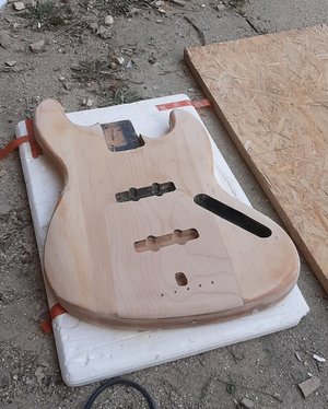

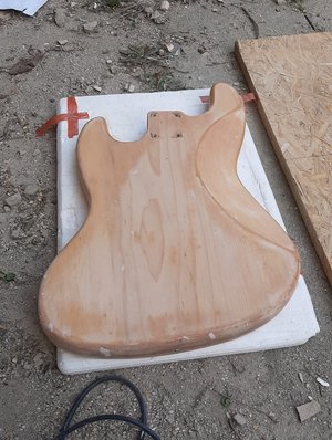

Ein kleines Update:
Heute bei t-shirt Wetter geht's dem Lack an den Kragen ;)

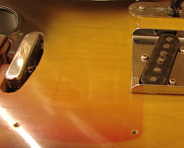

@FenderOli / Beitrag vom 7.02.22 - Schrumpfung der aufgefüllten PU-Fräsung
Ist mir schleierhaft, wie jemand so perfekt arbeiten kann, man beachte den Verlauf der Maserung des Holzes und der Sunburst-Lackierung. Oder war da mal was unter dem Pickguard, das einen Abdruck hinterlassen hat? Selbst Experten rätseln ...
  • #84
Da wo das PG war kommt kein UV Licht hin. Das ist der Original Farbton.
Reaktionen: jaco1972
  • #86
Ist schwer zu sagen, sieht wirklich aus als hätte das Nitro mit irgendwas reagiert. Flacher Pickup, der nur im ausgefrästen Pickguard saß. Die Maserung ist absolut identisch.
  • #87
So sehe ich das auch. Absolut glatte Oberfläche, nicht erhaben oder eingesunken ...
  • #88
vielleicht war mal ein aufkleber drauf ... warum auch immer ... ich hatte mal nen bass mit ner briefmarke unterm pg vom vorbesitzer, vermutlich zur identifikation bei diebstahl oder so.

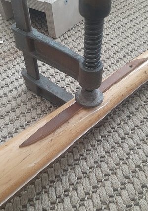

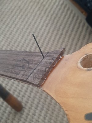

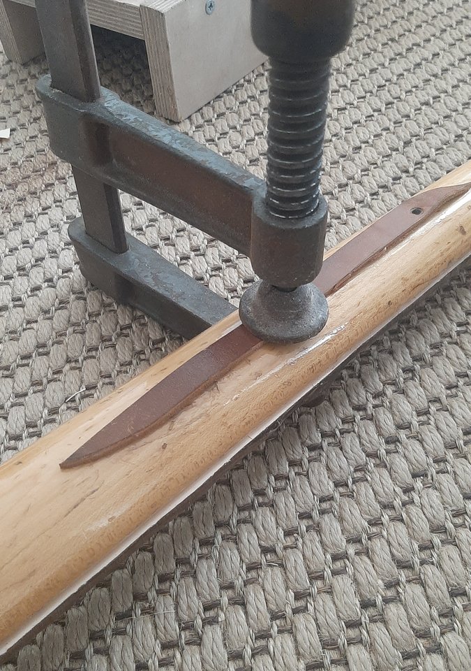

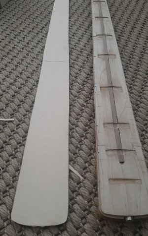

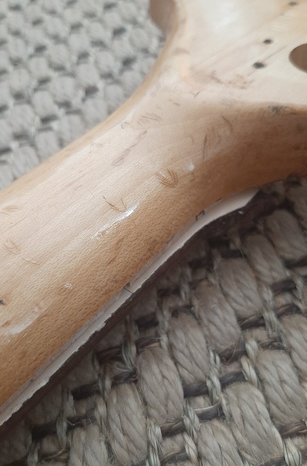

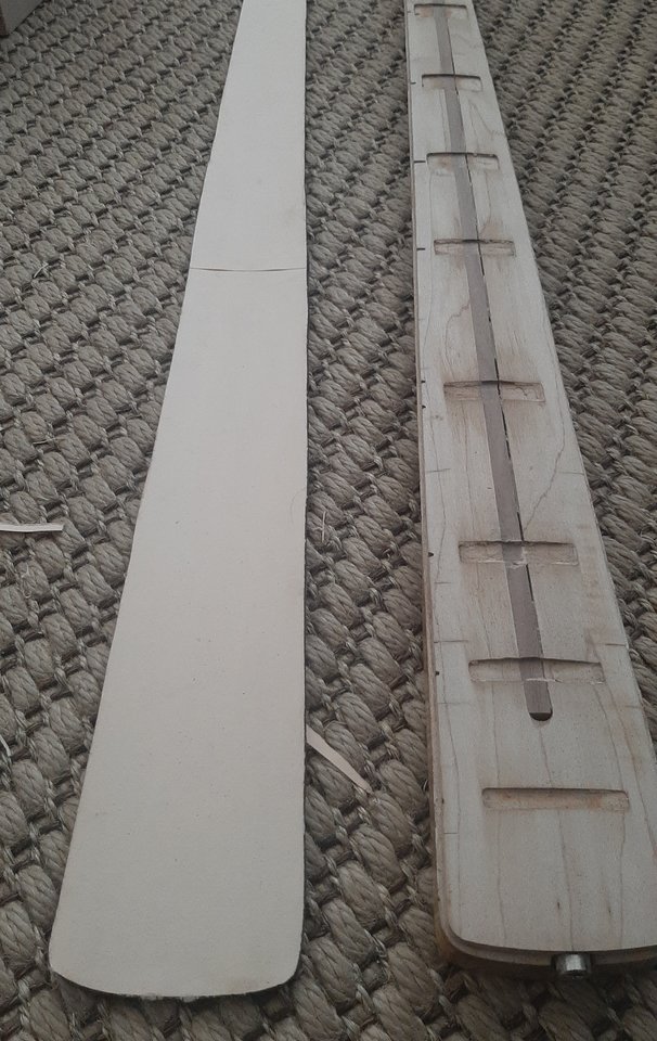

Weiter geht's :

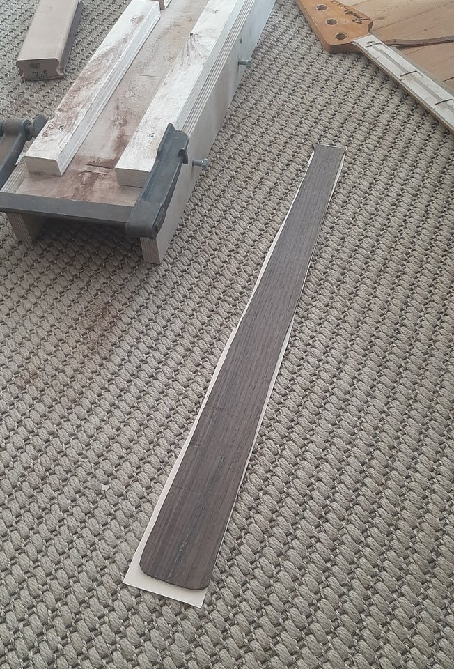

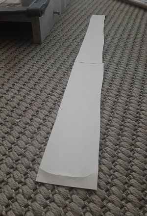

Das Griffbrett hat jetzt seinen Radius auf der Unterseite bekommen, und bevor es aufgeleimt wird, soll es möglichst seine endgültige Form bekommen. Der der Rand des Halses keine perfekt gerade Linie ergibt, folgende Vorgehensweise:
1. Griffbrett grob in Form sägen (ca 2-3mm überstand an jeder Seite)
2. Gewölbte Innenseite des Griffbrett mittels Prittstift mit Papier bekleben, Überstand abschleifen.
3. Griffbrett positionieren, festklemmen, und mittels zweier kleiner Bohrungen im letzten Inlay und Sattelnut mit zwei kleinen stiften fixieren, wird beim Aufleimen von Vorteil sein.
4. Mit einem sehr feinen Stift abzeichnen, auf der Linie wir später mit einer Dekupiersäge geschnitten.
Im Anschluss kann man die Kante dann mit einem entsprechenden Schleifklotz nacharbeiten, dazu nehme ich eine "hochgebockte" Bundendenfeile im Holzklotz mit 90 Grad.

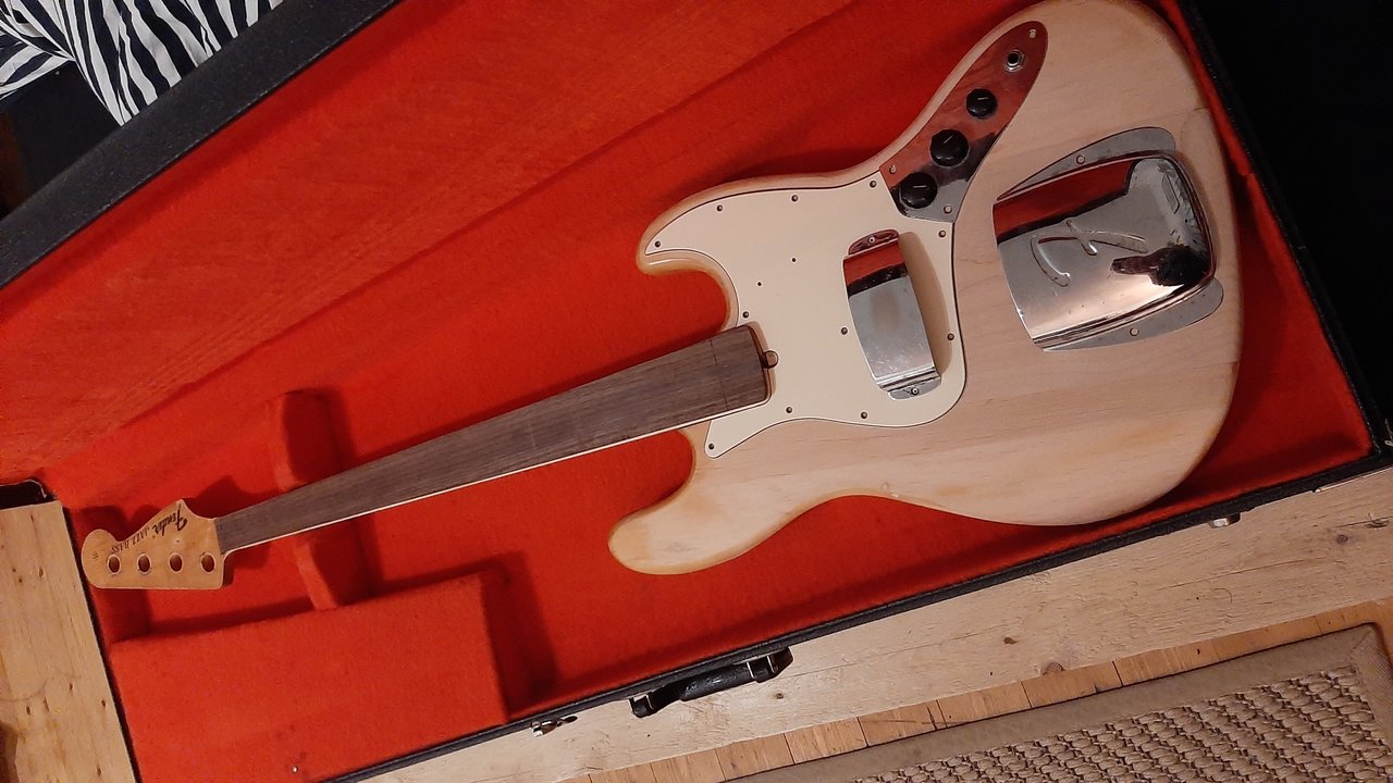

Langsam aber sicher nimmt die alte Lady wieder ihre ursprüngliche Form an!

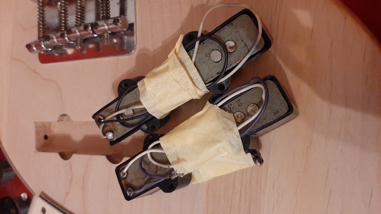

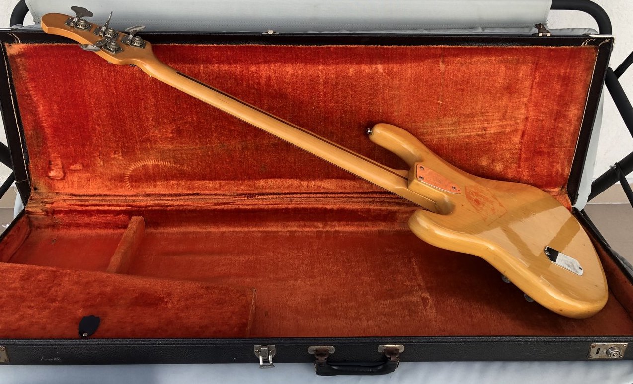

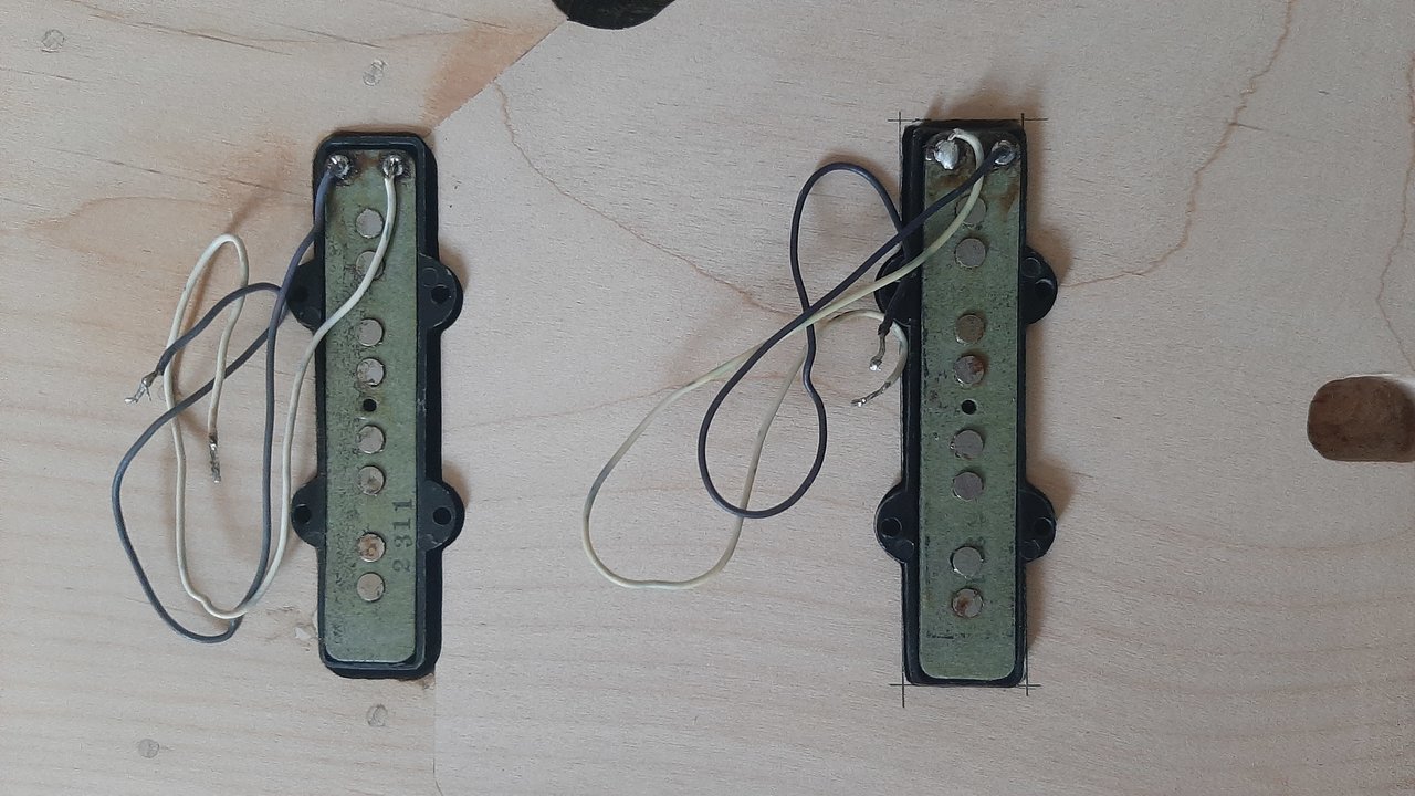

Ich habe derweil ein altes Case aus den 70ern auftreiben können sowie die passenden, originalen (period correct, yeah!) Tonabnehmer im Originalzustand!
Beim Case bin ich mir jedoch nicht sicher, von welchem Hersteller es ist. Es sieht aus wie ein early 70's Fender Case und verfügt auch über die selben Schnallen (Cheney, made in England) wie die alten Fender Koffer, jedoch war kein Badge drauf, das auf 7ender hindeutet. Vielleicht weiß hier jemand mehr?

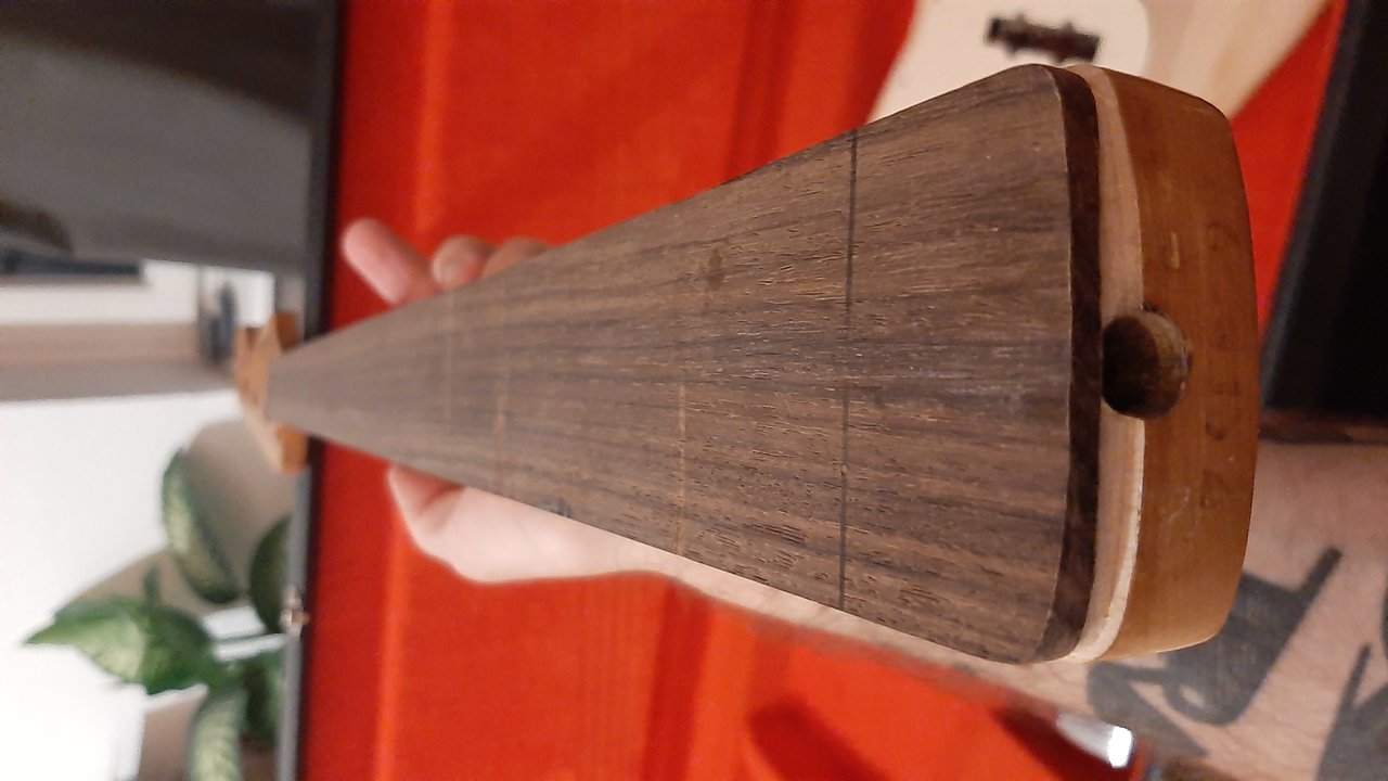

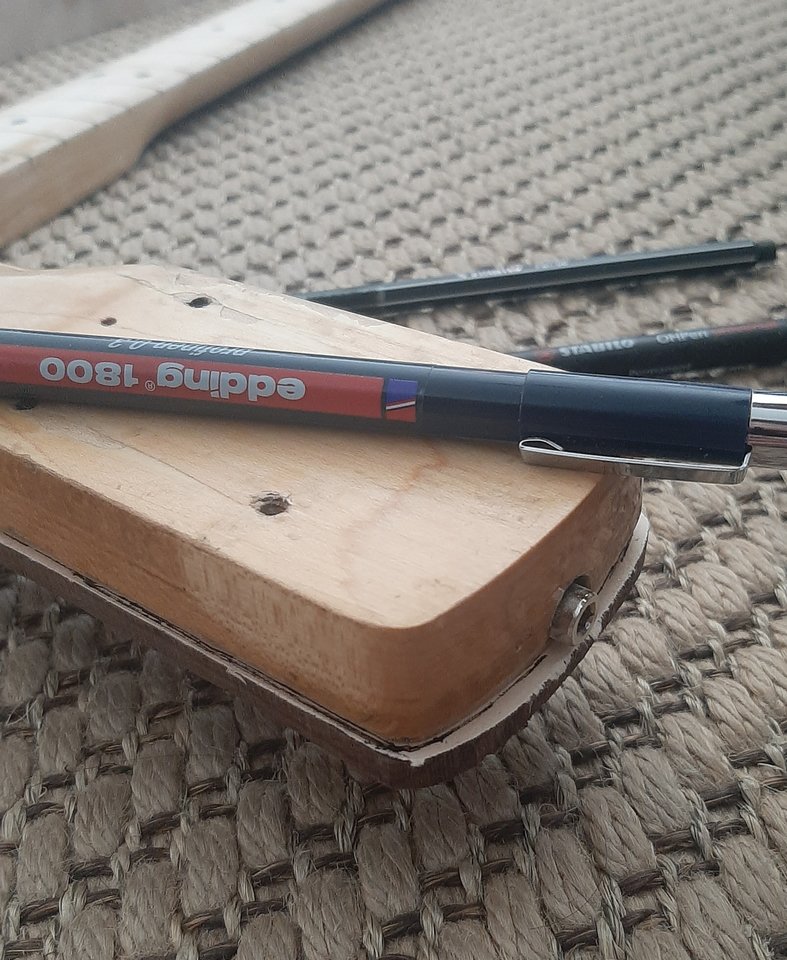

Auch ist nun das neue Griffbrett an seinem Platz. Ich habe es mit der Dekupiersäge mit leichtem Überstand passend gesägt und mit zwei stahlpins an Ort und Stelle gehalten. Anschließend wurde die Unterseite wieder mit Papier beklebt und die letztendlich genaue Form mit einem sehr dünnen Fineliner angezeichnet. Diesen restlichen Millimeter hat der Schleifklotz beseitigt.
Dann Griffbrett aufgeleimt, 24h später wurden die Leimnasen und eventuelle Überstande vorsichtig mit Beitel und 90° Bundendenfeile (Feile in Holklotz) beseitigt und beigeschliffen. Binding kann also bald drauf.

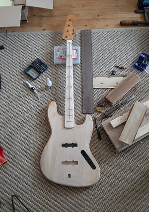

Vorher müssen allerdings die Bundschlitze angesägt werden und die Blockinlays wieder eingelassen werden, solange das Griffbrett noch keinen Radius hat.

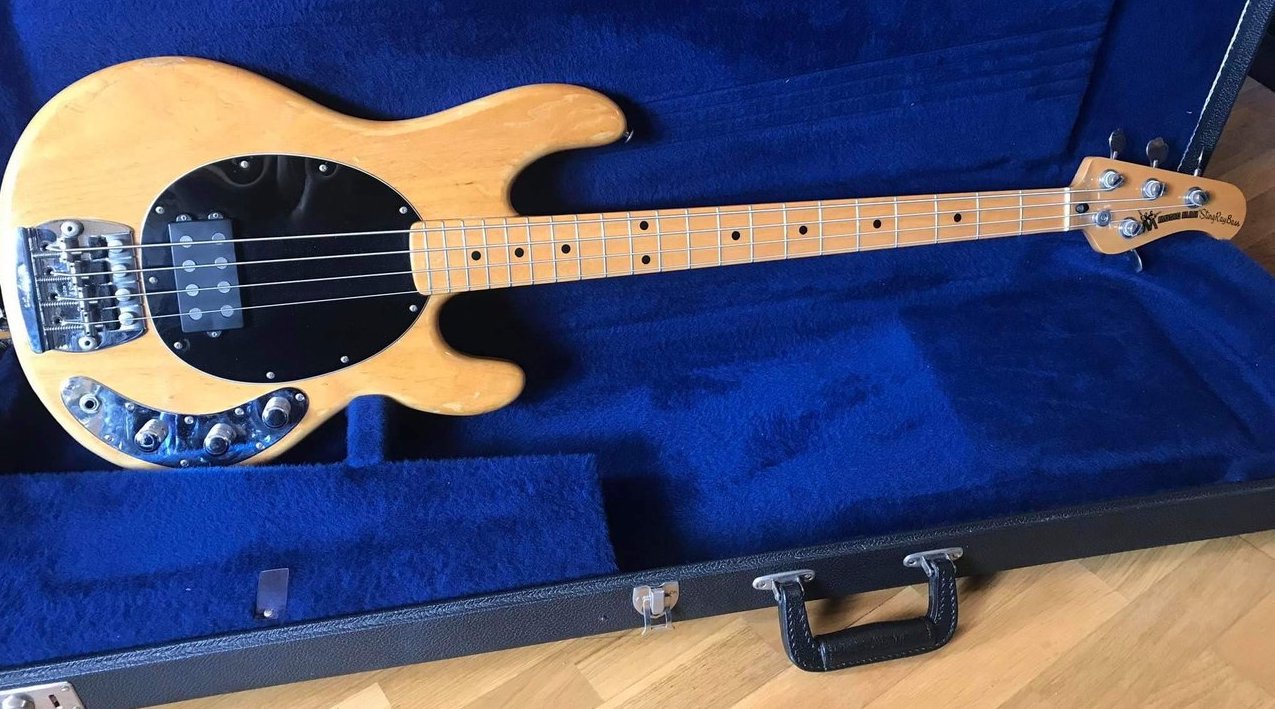

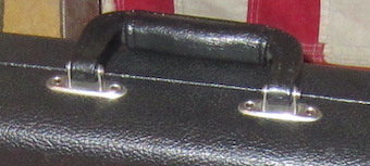

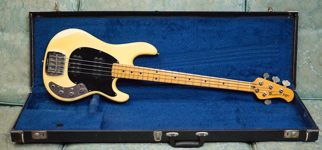

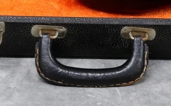

Ist es der abgebildete Koffer? Wurde der innen schonmal neu gemacht? Hersteller wie Rickenbacker nahmen beispielsweise auch solche ohne Logo. Bei Fender war ab ca. spät 1965 das Logo aufgenietet.
Die Griffbefestigung (siehe Bilder) bei deinem sieht nach ca. 1977-1980 aus. Die MusicMan Koffer kamen auch ohne Logo und mit Cheney Schlössern, waren allerdings (wegen der kleinen Kopfplatte) deutlich kürzer.
1973:
1979:
Reaktionen: coolbasser und BergiaBurns

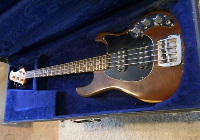

Ich habe zwei Koffer wie die Abbildung 1973.
Einer mit Logo einer ohne.
An dem zweiten war auch nie eines.
Es sind beides G&G Cases. Einer für Fender und einer für?
Reaktionen: FenderOli
  • #96
@FenderOli
Dann könnte es ein Ricky oder MM case sein? Mein Preci und der Jazzy passen nur ganz knapp rein, und auch nur, weil die Polsterung der Form der Kopfplatte bereits weichen musste.
Ein Badge war jedenfalls nicht aufgenietet, und der Griff ist eindeutig der spätere, also late 70's.
Vielen Dank für die Infos!
  • #97

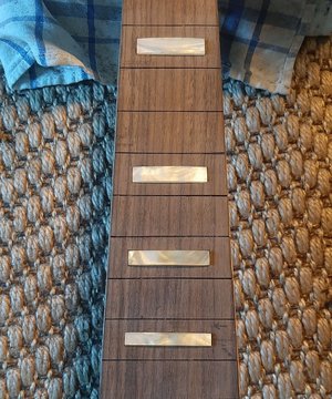

Die ersten Inlays sind bereits wieder an ihrem vorgesehenen Ort 😎
Reaktionen: Tiefton, Felix1901 und FenderOli
  • #98

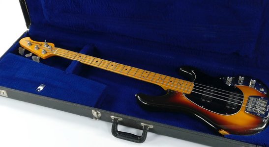

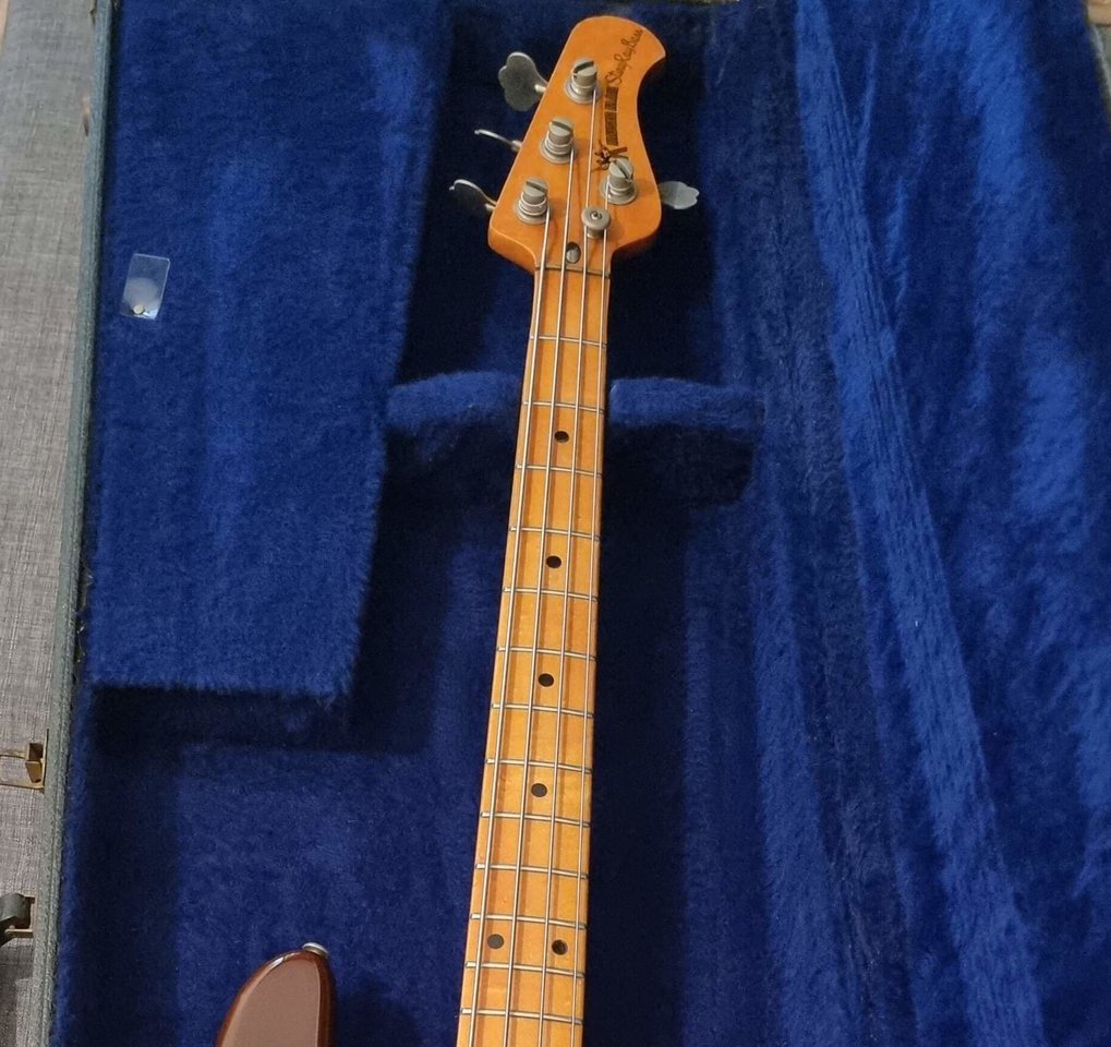

Das ist schwierig zu sagen und ist ein weites Feld.

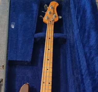

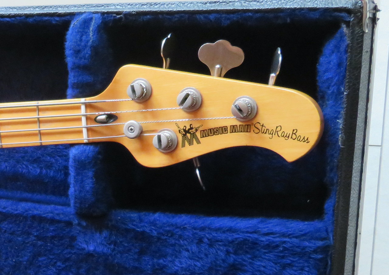

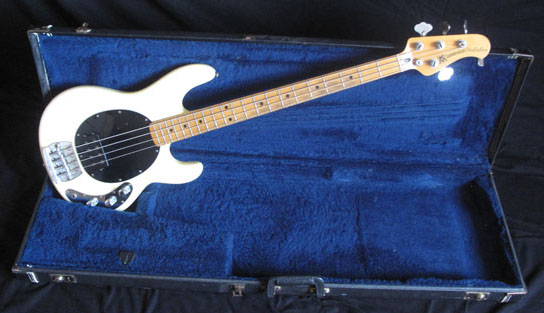

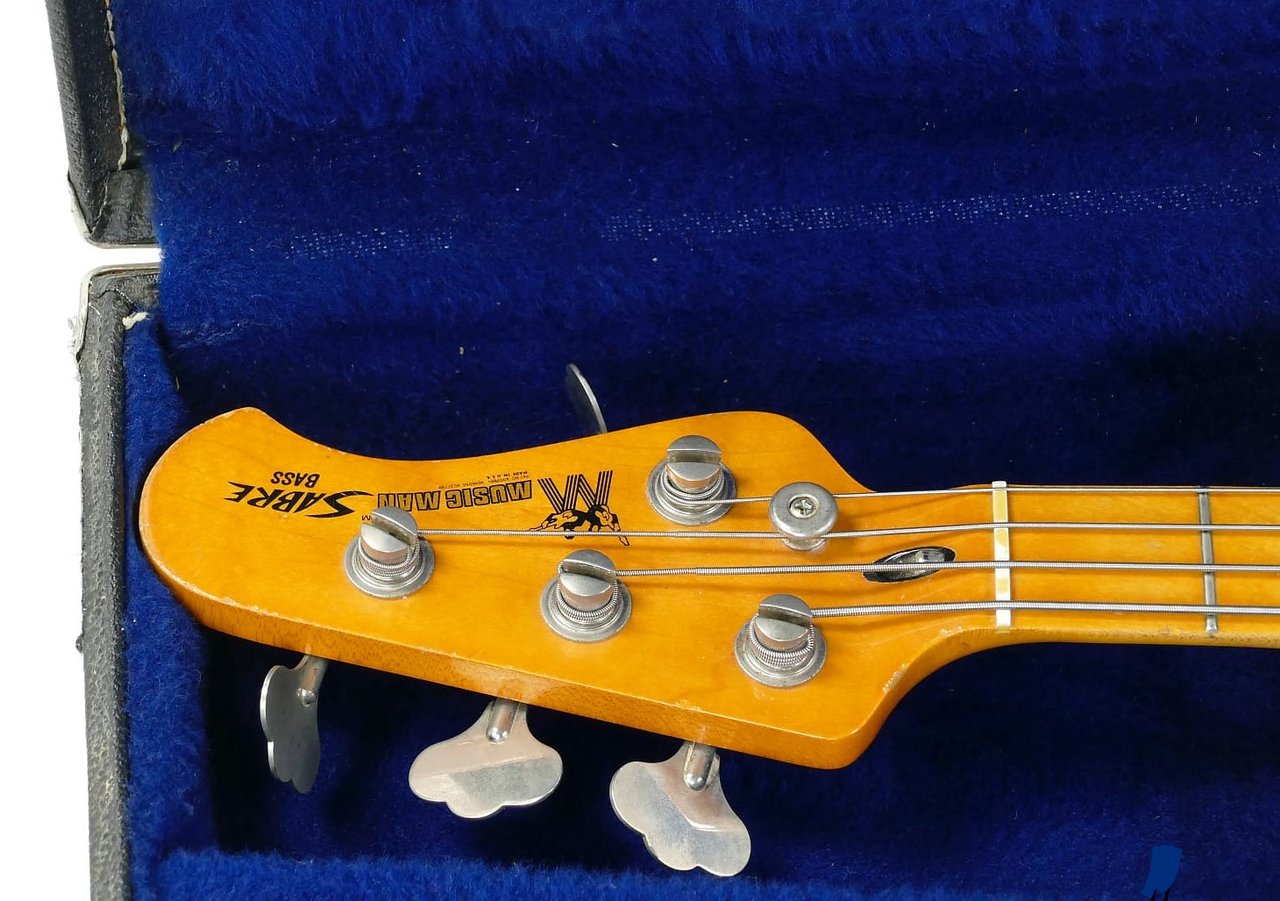

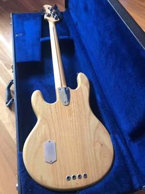

Die alten 70er MusicMan Cases waren meist innen Orange mit dem "73er" Griff (nenne ich mal so). Es gab aber auch MusicMan Koffer (u.U. Export) die waren oft innen Blau mit dem "neueren" Griff (s.o.).
Du müsstet deinen mal ausmessen. Ein Preci passt nur mit ein wenig pressen rein. Aber ich denke - soooo wichtig isses auch nicht. Wenn Du möchtest stell noch ein paar Koffer Bilder rein. Schnalle, Schloss, usw.
US Koffer:
Export Koffer:
(Habe von Ricks keine Ahnung).
Reaktionen: Chuck, Felix1901, JassBazz und eine weitere Person
  • #99
Hey, wieder was gelernt...das waren die Original MuMa Koffer? Sht....ich könnte reich sein...
