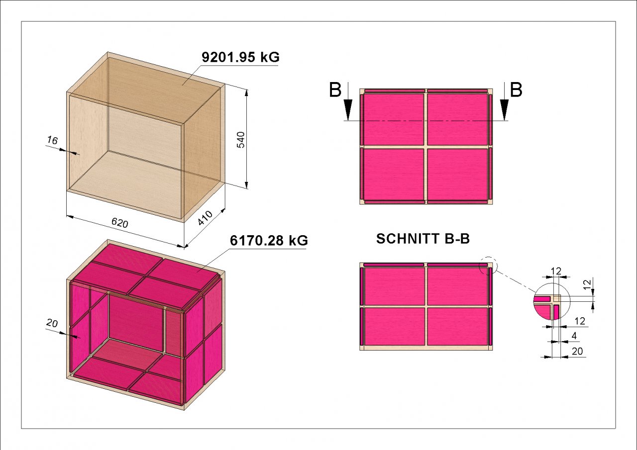

.. PU-Schaum, Sandwichbauweise ... hat das jemand schonmal versucht? Ein Holzskelett mit PU-Schuam oder sonstigem und dann mit 2x 4mm Sperrholz verkleidet ?? :?:
  • #84
Hallo Pappa, da denke ich schon lange drüber nach sowas mal zu probieren. Man müßte halt da wo Schrauben reinmüßen mit Vollmaterial auffüllen ( Griffe, Terminal ).
  • #85
Den Sandwich selbst herstellen mit entsprechenden Einlagen für die kraftschlüssigen Verschraubungen ist mMn sehr arbeitsintensiv. Unter Einsatz von CNC-Fräsen könnte so etwas vereinfacht werden, aber der Preis wird lohnkostenbedingt doch deutlich ansteigen.
Eine andere Möglichkeit wäre ein fertiges, leichtes, formstabiles Material, das sich für Teile des Gehäuses einfach einsetzen lässt. Ein Bsp. sind z.B. Alucore-Platten http://www.alucobond.com/alucore-product-properties.html?&L=1, die per V-Fräsung als Band gefaltet bei einer Box Boden, Seiten und Deckel bilden könnten; Front und Rückwand dann aus Holz.
Der Zeitaufwand ist dann geringer, "kleiner" Nachteil ist jedoch, dass das Material dafür sauteuer ist :D
Wider nix... :D
Ja, deswegen ja auch eine Rahmenkonstruktion mit "Füllung". Ist die Frage, ob das von der Dämmung und Gewicht her wirklich was bringt. Man könnte zweiteres ja mal überschlagen ... Mehrere Komponenten haben dann halt ein anderes Schwingungsverhalten .. oder?
CNC fände ich jetzt techn. etwas hoch gegriffen.
Technisch ja, volle Zustimmung.
Aber wenn FMC z.B. den Sandwich aus dünnen Deckplatten, Leisten und Füllmaterial einzeln erstellen müsste inkl. Aussparungen für Griffe etc., steigt der Zeitaufwand und damit die Herstellungskosten extrem an.
Würde so etwas dagegen als Serie aufgelegt, könnte eine Fräse z.B. in die Wände aus Birken-Multiplex innenseitig großflächige Aussparungen einfräsen, in die dann formgefräste PU-Füllungen eingeklebt werden können. Am Schluss wird eine dünne Innenschale aufgeklebt und das Gehäuse zusammengesetzt. So wäre eine große Zahl von Bauplatten in kurzer Zeit herstellbar.
Im Selbstbau sieht das anders aus: Hobby>>>Spaß>>>>Zeit spielt keine Rolle>>>Leisten auf Platten kleben.

... mal ne grobschlächtige Kalkulation mit "Fichte (~470kg/m³)" & "PU-Schaum (~35kg/m³)" ... typische 15er als Grundlage ohne Schallwand...
