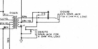

  • #30
@precision78 wenn ich den Plan richtig deute werden die Speaker in Serie geschalten wenn du stöpselst
Dat is der mechanische Teil am Ext der die Kontakte oben öffnet. Geniale Schaltung. Verdopplung der Spulen, ähm Serienschaltung, somit doppelte Spannung..
Also, normal GRN-YEL Ausgang über Kontaktschalter Ext auf den Tip SPKR JACK und zurück über Ground
Mit Ext Speaker: GRN auf Tip Ext, die mechanik dort öffnet Signalfluss von GRN-YEL(da kommt nix mehr) weiter gehts, durch den Speaker auf den Ring EXT, dann runter zum SPKR JACK,steckt dort ein Speaker drinnen ist der Kontakt zu Ground offen, also durch den Speaker auf den Ring und dann zu Ground. Hast du dort kein Speaker drin gehts direkt auf Ground, nur merkwürdig, die hauen dann die doppelte Spannung auf den Externen???

  • #32
Morgen,
ich versuch mal zu erklären, wie ich es verstehe (ich kapier' den Schaltplan nicht 100%ig, den "mechanischen Teil" erkenne ich nicht und ich sehe beim "Speaker Jack" Tip und Ring auf Ground?!).
Wenn du die zum Bassman zugehörige 4-Ohm-Box an den "Speaker Jack" hängst ist alles ok, Load 4 Ohm. Wenn du zusätzlich eine weitere (z.B. 4-Ohm-Box) an den "Ext. speaker jack" hängst werden die Ausgänge, anders als bei 99,9% aller Amps, seriell geschaltet, d.h. du hättest in o.g. Beispiel dann 8 Ohm (und eben nicht 2 Ohm, wie bei Parallelbetrieb) am Amp hängen.

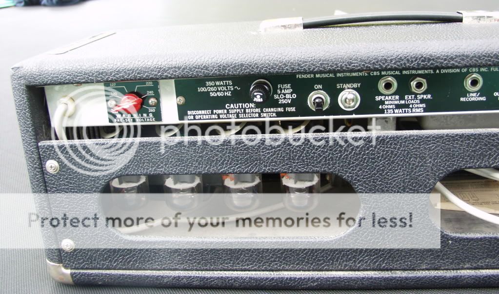

  • #35
So sieht die Kiste übrigens von hinten aus, nur mal der Vollständigkeit halber!
  • #36
Der 100'er und der 135'er unterscheiden sich hier.
Der 100'er hat die beiden Buchsen einfach parallel.
Beim 135'er ist das etwas komplizierter.
Um es auf den Punkt zu bringen:
"Speaker" alleine ist für 4 Ohm
"ext. Speaker" alleine ist für 8Ohm
beide zuammen jeweils 4Ohm, denn wenn beide zusammen benutzt werden, werden die intern seriell verschaltet und haben dann 8Ohm, weil jeweils 4Ohm.
Deswegen sehen die beiden Buchsen auch unterschiedlich aus.
