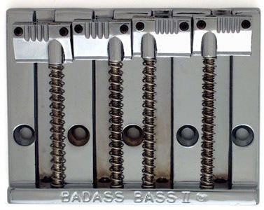

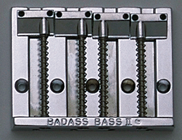

Oder ne Badass II, die gibt es „slotted“ und glatt zum selber einkerben.

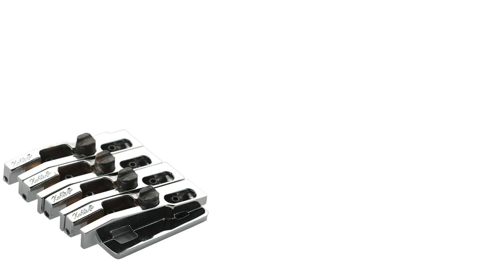

Schick ist ja auch die Kombis aus Tailpiece ud bridge, gibts jetzt auch von Hipshot. Aber die Schaller 3d ist nen klassiker. hab ich auf meinen go-to Gibson SG-Z
Die hatte ich auch kurz angedacht, aber da laufen die Seiten schon ganz schön schräg.... und die Kerben müssten son ordentlich tief sein....

Gleiches gilt leider für alle verstellbaren Brücken.....1mm aussen....wäre ok...aber 2 innen ( oder umgekehrt) sind recht viel.....die Einstellbaren Brücken sehe ich ehr zum Anpassen in kleinen Bereichen, wenn z.B die G Saite etwas zu nach am Rand der Bünde steht ... ( find ich z.B. sehr nervig)
Die kann man von supereng bis extrem breit einstellen.

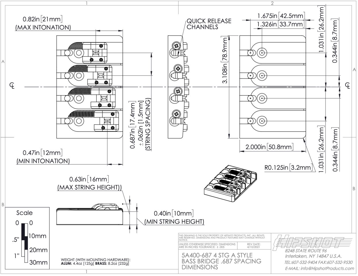

ich dachte tatsächlich, die Hipshot-Brücken werden in verschiedenen Maßen gefertigt - hier z.B. die mit 16,7 spacing
5A400-656_4_STG_A_STYLE_BASS_BRIDGE_656_SPACING_DIMENSIONS.pdf
Wenn das Mas für die böcken Halter die Null Linie angibt, dann ja.....kann aber den Anhang nicht öffnen....
