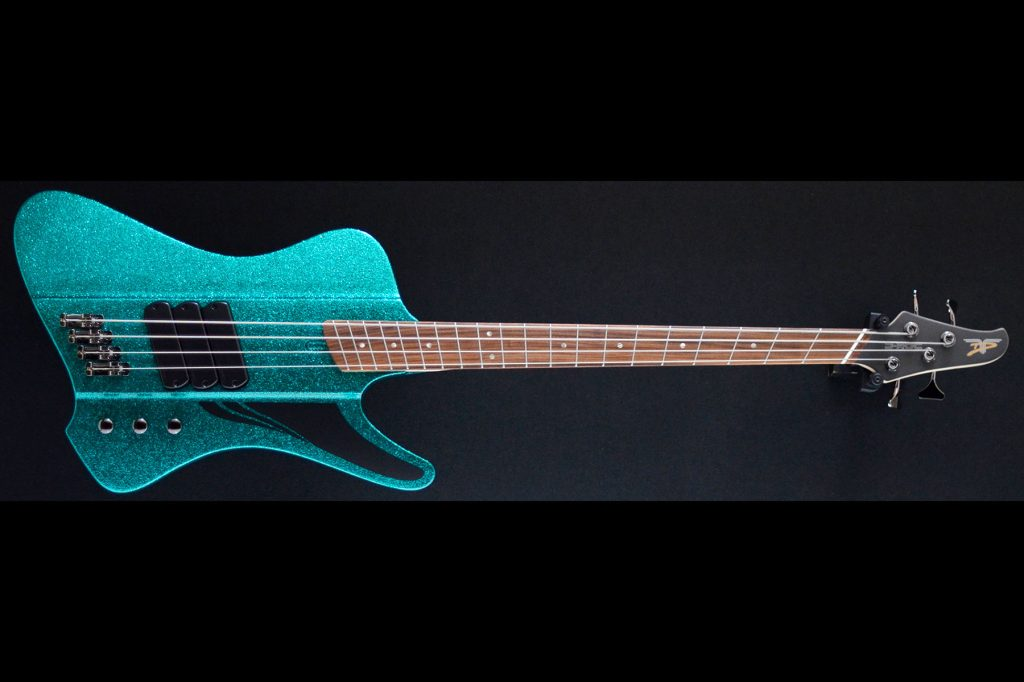

Das nicht, aber wenn du die RD-Form magst bist du ja vielleicht auch ein Vogelfreund? :-)Dann wäre vielleicht der Dingwall D-Roc was für dich, oder noch eher die Lawsuit-Variante D-Bird (schwer zu bekommen).

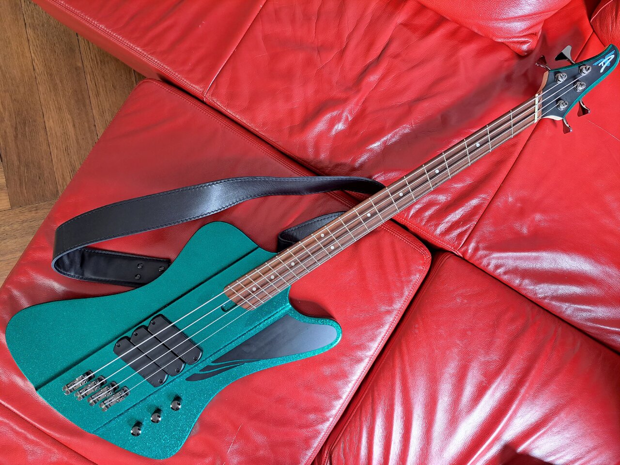

Hier ist meiner:
mit 36,25"-E-Saite.
Hier der 'legale' D-Roc:
Reaktionen: Metalfist und KristBass
