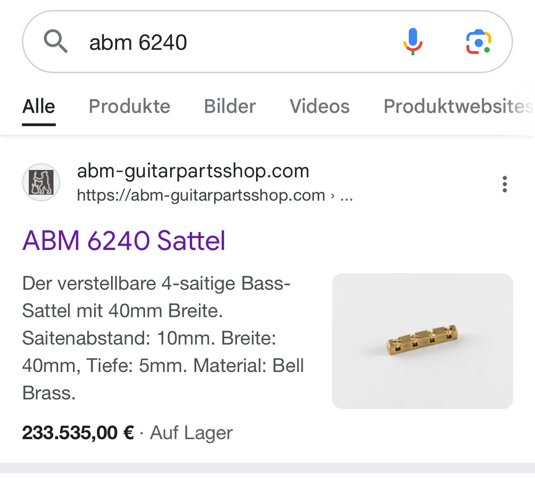

Da wollte ich jetzt mal schauen, was das besondere an dem von dir gewünschten Sattel ist und habe mal Google befragt.
Bei dem Preis kann ich total verstehen, warum es genau dieser Sattel sein muss. Der steigert den Wert des Basses ja ungemein…

Ich habe noch zwei Stück da ... für Bassic Mitglieder mach ichs für die Hälfte :-)
