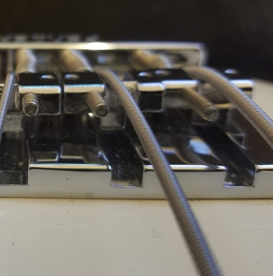

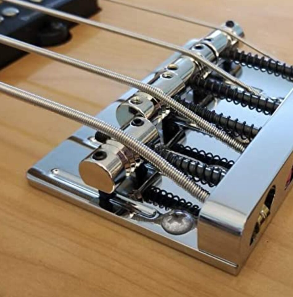

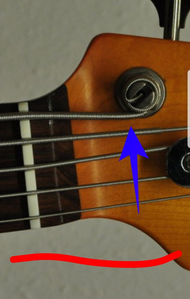

  • #135
...oder hier:
...da sieht man schon, das das kein Pianostring geben wird. Das das ganz rechts ist eine E-Saite. Was meinst du wie das bei einer H-Saite aussehen wird... ;)
...oder hier:
...auch E-Saite. Da sieht das schon käse aus. Mit einer H-Saite wird das noch schlimmer. Die macht dann nur noch "plopp". Die Saite muss am Reiter UND an der Aufhängung abgeknickt werden, wenn du die Spannungen (die zur Versteifung führen) rausbekommen möchtest...
Bei einer G-Saite passiert das bei gleichem Aufziehen nicht, da sie flexibler ist. Das vergessen manche...
Reaktionen: crystalgreen, Rabauke, TomW und 2 andere
