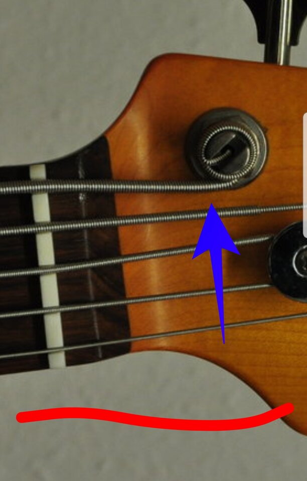

Wenn Bassisten zu mir kamen, weil die H-Saite nicht gut klingt, lag es immer daran, das sie nicht frei schwingen konnte. Das hatte teilweise verschiedene Gründe. Ist nicht immer leicht den Grund zu finden, aber wenn man einmal weiß was alles dazu führt...
Man darf nicht vergessen, das hier eine dicke Saite am Werk ist, die schnell mal irgendwo versteift sein kann, die schnell mal federt und damit Energie verliert, usw.
Guck nur mal auf den Headstock...
Da siehst du oft schon von weitem, das das nicht perfekt klingen kann...

Eine Physik-Frage (ist nicht provokant gemeint und ich glaub dir aufs Wort dass du da deine Erfahrungen gemacht hast, trotzdem interessiert es mich):
Die Saite in deinem Beispiel verläuft nach dem Sattel im Knick...
...aber im Grunde machen bei allen Headstock-Bauformen (geschäftete Kopfplatte, parallel Fender-like nach hinten versetzt, durch zusätzliche Saitenhalterung,...) die Saiten einen Knick.
Ob der jetzt gerade nach hinten läuft wie bei G&L oder wie in deinem Beispiel, sollte vom statischen System doch egal sein, oder?
Knick ist Knick, egal ob der jetzt nur nach hinten verläuft oder schräg.
Der Anpressdruck auf den Sattel ist in beiden Formen vorhanden.
Den einzigen großen Unterschied, den ich bei den Konstruktionen sehe ist, dass der Anpressdruck bei G&L direkt vertikal in den Sattel läuft, bei deinem Beispiel ist er natürlich schräg in den Sattel. Genau da ist der Hals aber am steifesten (Widerstandsmoment). Schluck die höhere Steife dann die Saitenschwingung?

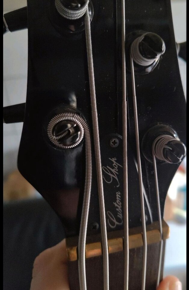

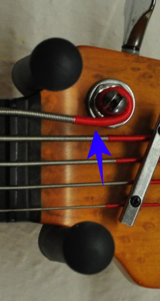

Es geht um den Bogen, den die Saite macht. Der wirkt wie eine Feder und klaut extrem Schwingungsenergie. Diese Saite wird dumpf klingen und weniger Sustain haben.
Hier auch gut zu erkennen:
Das überzeugt mich nicht. Die Schwingungsenegie geht ja auch in eine gerade Saite, abgesehen davon, dass in jedem Ratgeber empfohlen wird, die Saiten gerade zu biegen, was ich und meißten anderen wohl auch machen. Das gilt genaus so am Steg und an der Brücke.

Du hast das wahrscheinlich nicht ganz verstanden, warum die Schwingungsenergie geklaut wird. Das ist an dem Headstock dasselbe, wie der Bogen an der Brücke. Der muss raus und die Saite muss gerade verlaufen. Sonst federt der gebogenen Teil...
(...auf das Beispielbild bezogen)

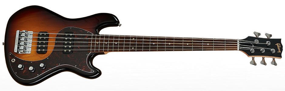

So - den Trööt erst jetzt entdeckt und durchgelesen... @jazzmattezz : neben den üblichen Verdächtigen (Stingrays, BBs, Spectors usw.) und meiner Dauerschleifenwerbesendung für den Fender RBV, will ich Dir auch noch 2 etwas exotischere Alternativen nennen
1. Gibson EB Bass 5 (https://www.justmusic.de/Gitarre-Bass/E-Baesse/E-Baesse-fuenfsaitig/Gibson-EB-Bass-5-Natural-Satin)
2. Schecter CV 5 (https://www.musik-produktiv.de/schecter-cv-5-gn.html)
Warum diese Exoten? Weil sie rein passiv sind und für mich einen holzigen, kraftvollen Ton produzieren, der Dir gefallen könnte. Ich halte beide Bässe jedenfalls für unterschätzt und finde, es lohnt sich die auch mal anzuchecken.
Reaktionen: soul 24-7, cellkirk74 und jazzmattezz
