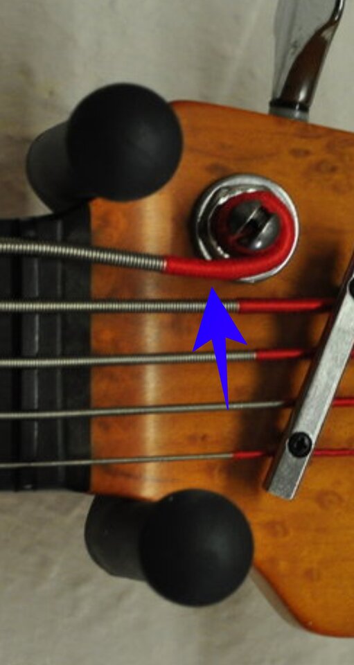

  • #143
Z.B. braucht man die anderen Saiten selten an der Mechanik "abknicken/andrücken", damit sie ohne Bogen zum Sattel laufen. Bei einer H-Saite muss man das sehr oft aber machen.
Also was andere Saiten verzeihen, verzeiht eine H-Saite ggf nicht...
Das sieht mir aber auch nach einem Designfehler aus. Die Saite sollte schon einigermaßen tangential an der Mechanik ankommen.

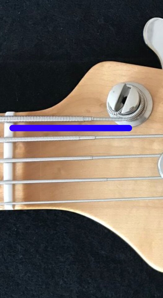

  • #145
Bei diesen "Netzfund-Foto" tatsächlich nicht optimal gebaut. Verstärkt den Fehler sicherlich noch deutlich. Aber ein zum zeigen gutes Bild...
Genau wie dieses Foto:
Und so sieht im Vergleich schön aus:
Reaktionen: Jost Halenta, daphonque, Chuck und eine weitere Person

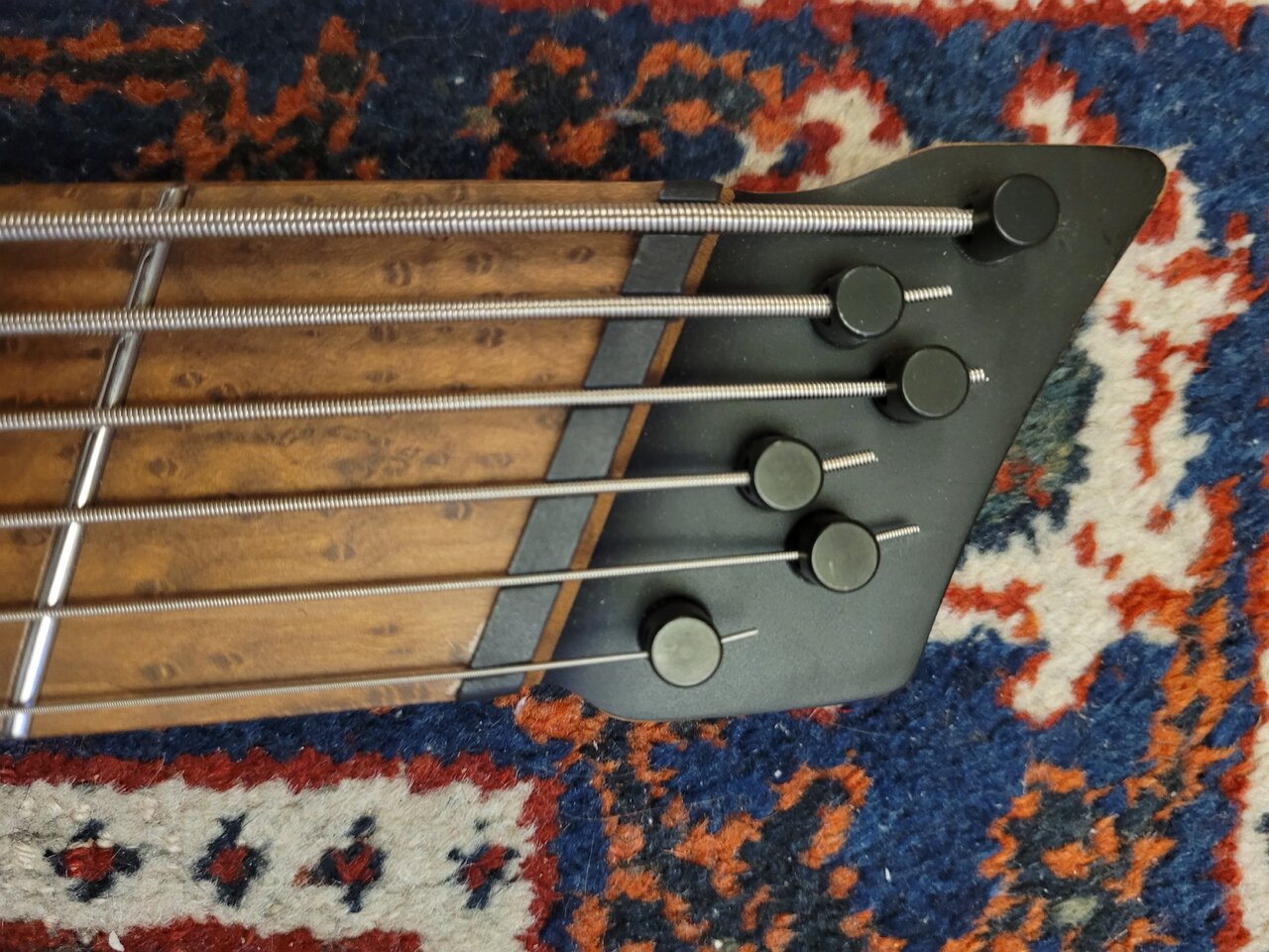

Es gibt Kopfplatten, da möchte man die E oder B Saite am liebsten von der anderen Seite aufziehen, weil die Mechanik so weit Richtung Halsmitte sitzt.
Edith : Extrembeispiel aus dem Netz
Reaktionen: daphonque, Chuck und EADG
  • #148
Aber jetzt mal im Ernst, was würdest du jetzt bei dem Bass aus Beispiel 1 tun? Außer ne B-Saite verwenden, die sich früher verjüngt. Da kannst du doch jetzt wahrscheinlich anpressen, drücken und machen was du willst, so schön gerade wie in Bild 2 bekommst du die doch nicht hin.

  • #151
Ein Anpressen würde es jedenfalls erstmal besser machen, als der Flitzebogen auf dem Foto...
Aber andere Saiten sind ein Anfang, dann auch ohne rote Umspinnung und noch richtig aufziehen. Ggf eine andere Brücke montieren, damit die Verjüngung näher zum Sattel kommt. Den Sattel entsprechend feilen.
In Summe mit andrücken sollte da schon was gehen...
Bei der Brücke verläuft die Saite ja in den meisten Fällen auch nicht kerzengerade und es funktioniert auch. Muss man halt auch mal kräftiger (ggf mit Werkzeug) andrücken... ;-)

  • #152
Ok, dann sind wir in diesem speziellen Fall aber schon im Bereich konstruktionsbedingter Änderungen. Das wäre nämlich auch meine Überlegungen gewesen, also Sattel anders feilen und vielleicht an der Bridge einfach mit einer Mutter oder sonstigen Abstandhalter probieren, bevor erneuert wird. Reicht vielleicht auch schon aus.
