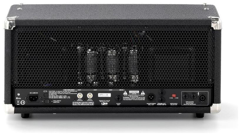

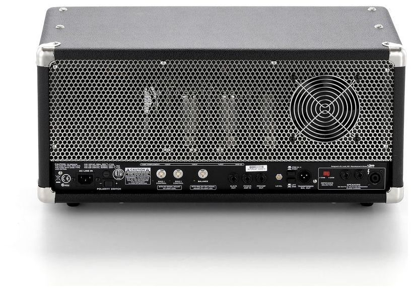

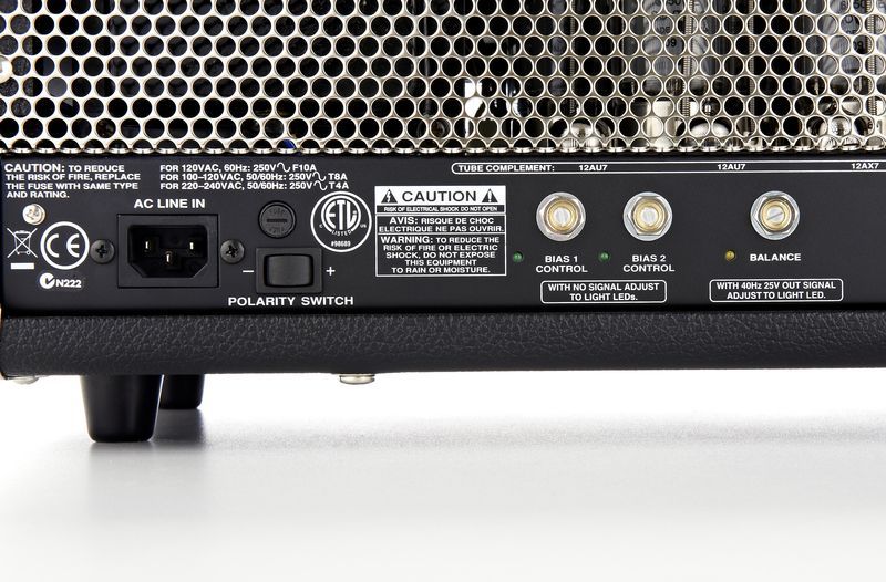

  • #49
Hallo 5Bässer,
Ich würde die Endstufen von Hi-Fi Amps nicht einfach so mit denen von Instrumentalverstärkern vergleichen.
Die Hi-Fi amps holen aus 6 KT-88 meist so an die 60 Watt Leistung im Class A Betrieb.
Der SVT holt da 300 raus mit AB bzw B - da brauchts gute und starke Röhren sonst klingts shice.
Nicht krumm nehmen 5Bässer, aber man kann irgendwie lesen, dass Du noch nie einen SVT unterm Schraubenzieher hattest, oder?
Beim Bias einstellen beim SVT muss die Spannung auf 0,72 Volt eingestellt werden. (Vorsicht Lebensgefahr... [:D] ), dazu muss nichtmal das Gehäuse geöffnet werden.
Bei den neuen SVTs, so wie Forum-Newbie einen hat, braucht man nichtmal mehr ein Multimeter dafür und schon garkeinen Techniker, der dafür 20 Minuten braucht.
An eine 4 Ohm Box hängen, alle Regler nach links und das ist in 3 Minuten mit einem Schraubenzieher oder einer 1-Cent Münze erledigt. [:D]
Die neuen Ampegs haben doch LEDs??? oder wie früher meßpunkte????
2 POtis zum einstellen manche haben noch einen dritten zum Abgleich gelb istnicht gut grün is Top nix muß geöffenet werden????
Undnoch einer mit Abgleich Poti.
OK??? auf dem letzten Bild kannman gar lesen warum die trimm potis und LEDS da sind .
Gruß Mario zu dem Preis würde ich nix anders kaufen wollen

Ja man braucht! Die auf dem Amp-Chassis beschriebene Voltmetermethode ist lediglich eine Krücke, also Notlösung.
Beim alten SVT funktioniert es folgendermaßen:
Zuerst stelle ich die Ruheströme (ich mag den Begriff BIAS nicht, da er sich eigentlich auf die Vorspannung bezieht) für die je drei Röhren der positiven und negativen Halbwelle ein). Dazu Anodenspannung angelegt (Stand by off). Achtung, es muss immer eine Last am Ausgang hängen. Das kann der Lautsprecher sein, da hier im Leerlauf betrieben wird. Ich schließe den Eingang kurz um sicher zu sein, dass nichts eingestreut wird. Mit einem hochohmigen Millivoltmeter den Spannungabfall über dem 1 Ohm Widerstand mit dem entsprechenden Poti auf der Frontseite hinter der Abdeckung auf ca. 72 mV einstellen. Das entspricht dann einem Ruhestrom je Röhre von 24 mA (3x24=72). Das ergibt dann eine Anodenverlustleistung (Pa) in Ruhe von ungefähr 17 W pro Röhre. Die Spannung pendelt immer ein wenig (+-2mV) was aber unwesentlich ist, da es sich hier um eine Musikinstument und nicht um Präzisionsgerät handelt und bezüglich Pa noch genügend Luft nach oben ist.
Zur Einstellen der Ballance:
Hier braucht man einen Lastwiderstand von 4 Ohm und wenigstens 300 W, da der Verstärker unter Vollast betrieben werden muss!
Es wird eine Prüffrequenz von 40 Hz vorgeschlagen. Ich prüfe bei 50, 500, 1000 und 4000 Hz Sinusfrequenz.
Oszilloskop über den Lastwiderstand anschließen. Frequenzgenerator am Eingang anschließen. Die Spannung (Ausgang Generator und/oder Poti am Verstärker) so weit hochregeln, bis der Sinus gerade beginnt zu verzerren (Verformung der Spitzensignale) Jetzt mit dem Ballancepoti so einstellen, dass die Verzerrungen der positiven und nagativen Halbwellen identisch sind - fertig. Dieser Poti regelt die Phasenumkehrstufe (zweites System der 12DW7 in der Endstufe) und somit den Signalpegel für die Treiberstufen (je eine 12BH7)
Bei den neuen SVTs erfolgt dies über die angesprochenen Potis auf der Rückseite mit den LED-Anzeigen. Den leichten Zugang finde ich persönlich nicht so toll, weil es zu "herumspielen" animiert. Auch hier gilt: einmal eingestellt - Finger weg! Die alten Ampeg liefen, so behandelt, über Jahre!
Sind die LEDs Deiner Erfahrung nach genau genug? Mir hat mal ein Amptechniker gesagt, die wären viel zu ungenau (allerdings war das auch der, der gerne 80 Euro fürs Einstellen haben wollte und demnach bin ich mir nicht sicher, was ich von der Aussage halten soll).
Reaktionen: Kong
  • #59
Die LED-Geschichte ist natürlich nicht so genau wie die von mir beschriebene Methode. Da werden mit Sicherheit keine hochtolleranten Bauteile eingesetzt. Aber es soll ja auch für jeden nicht Fachmann möglich sein, solange er nicht farbenblind ist. Für den vorgesehene Zweck ist das aber sicher ausreichend. Wie gesagt ein Musikverstärker ist kein Präzisionsgerät. Zu Beginn meines Lernens gab es noch keinen Digitalvoltmeter und Röhrenvoltmeter hatte auch nicht jeder. Da wurde bei der Ruhestromeinstellung geschaut:"Werden die Anodenbleche rot? nein? dann ist's gut!". Die Ballance, wenn überhaupt möglich, wurde per Gehör eingestellt. Was soll ich sagen es hat funktioniert!
